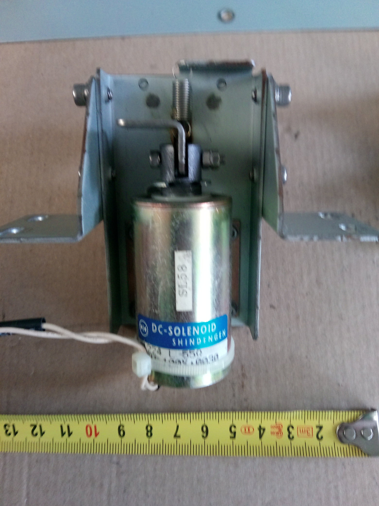

Nemáte někdo šajn kde pořídit elektromagnetickou cívku přitačovací :D na 12V něco jako na obr.
Rád bych to použil jako brzdu k vřeteni spolu s kotoučovou ciklo brzdou.

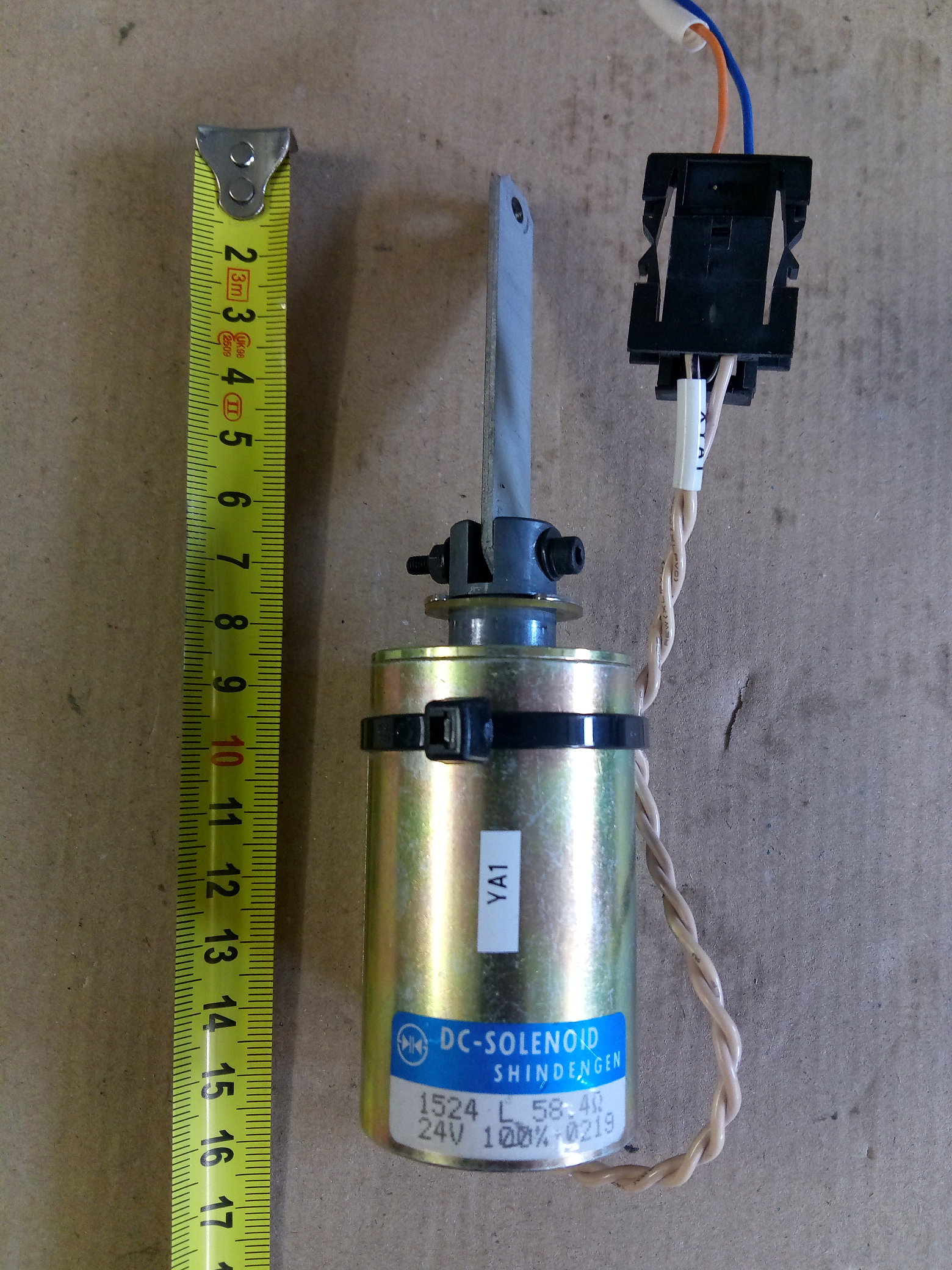

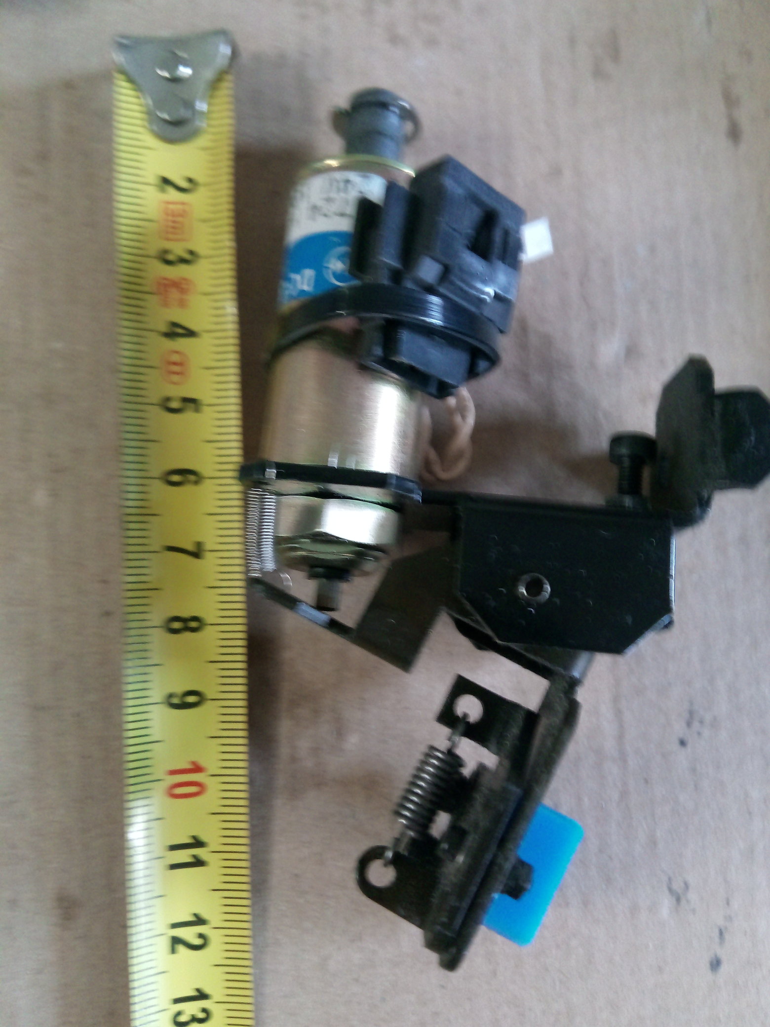

7. 4. 2017, 10:17
Takovéhle jsem našel: vše na 24V
Ten první (tlačný cca 12mm) solenoid je dokonce s pákovým převodem jakoby na brzdění (to modré by fungovalo jako brzdový špalek). (mám 3ks)
Druhé dva obrázky jsou asi ten samý (tažný s krátkým krokem) solenoid, první jako zámek krytu, druhý něco vystavoval přes pákový převod. (mám po 1 ks)

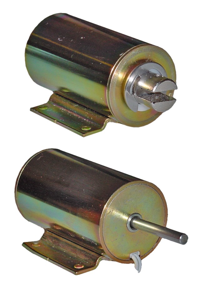

Už jsem našel
https://www.conrad.cz/porovnani_produktu/502711" onclick="window.open(this.href);return false;
potraviny
Příspěvky: 1965
Bydliště: Most
8. 4. 2017, 9:54
Jen by mě zajímalo jak to dlouho vydrží seplé.
https://www.conrad.cz/magnet-intertec-i ... vy.k503346" onclick="window.open(this.href);return false;
toto by se mi asi hodilo ze všech nejlíp.
