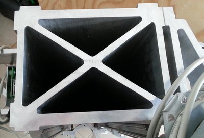

je tam zmiňovaný mega AL profil ,ten unese i kameru na 35mm kinofim :lol:
- jako inspirace ...sehnat kus a je skoro hotovo ...
profil má průřez cca 183x230mm Mex cnc.jpg (34.16 KiB) Zobrazeno 4590 x
na lehkou kamerku by snad stačil pojezd na napjatém ocelovém lanku nebo třech :wink:
