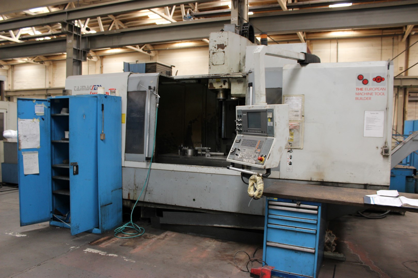

Koupím poškozené obráběcí centrum, Zadřené, nabourané.
Podmínkou je funkční systém Heidenhain buď iTNC530, nebo TNC426.
Nebo i pouze systém.
Za nabídky předem děkuji.

Co to je za sbírku? To jsou vlastní stroje nebo z netu ilustračky? :)

nene jen netovky :-D

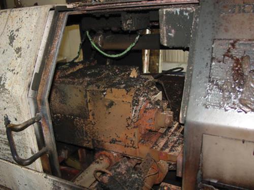

Možno je to off, ale chcem vedieť, čo prinúti centrum vyhorieť ako na poslednom obrázku? Len aby som sa tomu prípadne vyhol.

Obrábění uhlíkových elektrod nebo jinýho svinstva? :) a možná vadná elektroinstalace...
Olej na kluzná nebo lineární vedení také hoří nebo jsou tam nehořlavé příměsi?

uhlík by mohol byť. ešte ma napadla nejaká horčíková zliatina.
Mazivo z lineárov asi nie, je pod krytmi. Kým sa ohreje na teplotu vzplanutia, musí byť v plameňoch celá dielňa.

Taky může hořet celá dílna od něčeho úplně jiného. Nemusí hořet jenom sám stroj ne?

Uhlík jsem ještě hořet v centru neviděl, ale viděl jsem , jak chytl hořčík.
A kdysi ještě ve fabrice chytl tornos / soustruh pod olejem/ jen maličkost, praskl plátek na zarovnání čela a obsluha to nestihla vyřešit.
No a 6000 otáček, plátek po smrti - pár jisker a chlazení olejem, a z mašiny zbyl skelet, neřekl bych, že to jde tak rychle.
Mě se povedlo asi před rokem podpálit hloubičku, ale ta to má v pohodě, ta se hasí sama :-) Vypustí vanu a oheň udusí v nádobě s čerpadly.
