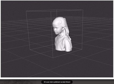

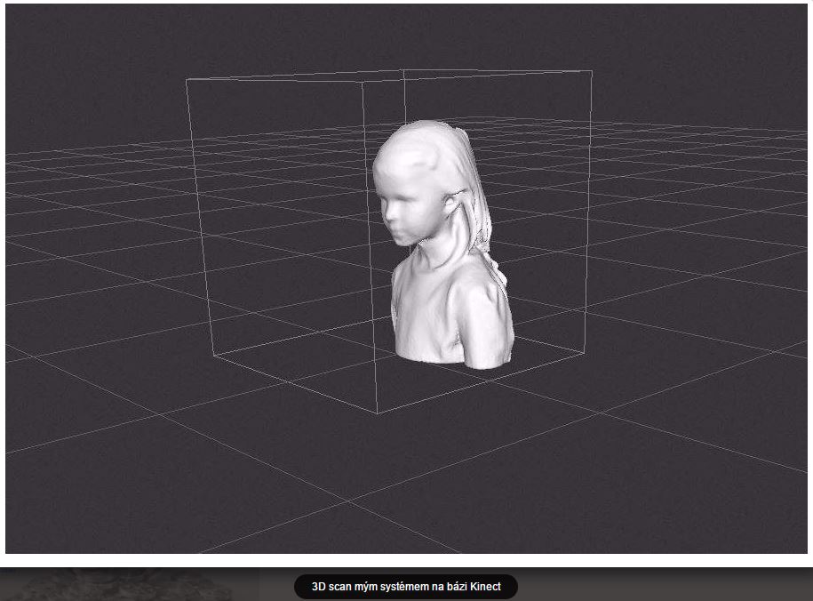

5. 6. 2017, 10:58
Čau, vše jsem koupil a nainstaloval, je to hrůza, rozlišení ne v řádech mm, ale v řádech cm, prodal jsem to i s Š-itboxem .. nebrat, přesnější máš něco na bázi kamery a linkového laseru jako třeba DAVID-laserscanner http://www.3d-skenovani.cz/david-laserscanner" onclick="window.open(this.href);return false;, ale o moc lepší to není :D prostě pořád jediné použitelné jsou ty skenovací "pistolky" kolem 50.000Kč, aby to použitelně skenovalo, nebo stolní otočné mini scannery za 20.000Kč typu https://www.makerbot.com/media-center/2 ... rder-today" onclick="window.open(this.href);return false;
Čekám pořád, co vyleze za novinku pro "normální lidi" za solidní peníz - v době boomu 3D tisku jsem si říkal, že to bude hned :mrgreen: :mrgreen: :mrgreen:
edit: tady "nejlepší" z asi 10 skenů, dcerka už pak odmítla dělat model :D ale na frézování nepoužitelné:
