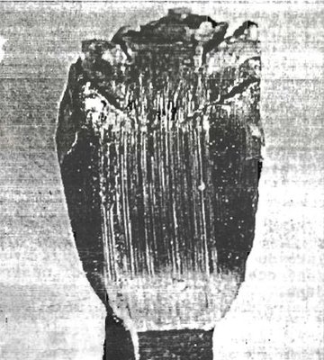

My pouzivame pro tvareni olej VR32 http://www.saptec.cz/rezne_oleje.php" onclick="window.open(this.href);return false;
Tvarime relativne nevhodny material pro tohle (ocel cca 50HRC), jakekoliv bezne oleje jsou naprosto nepouzitelne - material se trha.
Myslim si ze pro tvuj ucel to bude dobre pouzitelne.

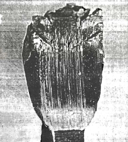

t256
Příspěvky: 3000
24. 4. 2017, 7:44
Nam to delalo to co na fotce (ty trhliny)
Zkousel jsem asi 2 druhy bezne dostupnych reznych oleju - pro nas ucel nepouzitelne.
milan584
Příspěvky: 2127
Bydliště: na jihu
25. 4. 2017, 4:48
t256 píše:Nam to delalo to co na fotce (ty trhliny)
Co to prosím na té fotce je? - (ideálně jak to je veliké a odkud a co to je vyfocené).
Protože tvářený závit (ať už vnější nebo vnitřní) se mi v tom nějak nedaří identifikovat.
t256
Příspěvky: 3000
25. 4. 2017, 6:11
Tvareny zavit to neni rozhodne :-)
Je to zub piloveho pasu tloustka toho plechu je kolem 1mm.
Tvareni zavitu to sice neni, ale princip je podobny.
Vznikne z toho nasledne tohle.
