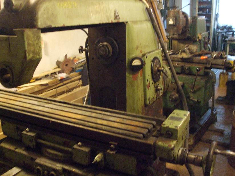

Keď som kúpil moju druhú frézku, ktorá bola takmer nepoužívaná, tak to na nej bolo nahodené. Ten princíp som už zabudol, nejak sa to nastavuje- je tam pružina na odpruženie toho šneku, mi to zavadzalo na stole, tak som to zhodil.

Vymezování vůle šroubu funguje přes hřídel náhonu otočného stolu. Hřídel má dvě polohy. Na levé straně zezadu stolu je myslím aretační červík a čep. V jedné poloze jde do záběru soukolí pro náhon otočného stolu. V druhé zabírá do kontramatky na šroubu a musí se na stůl došroubovat ta kostka a tím šnekem to napružit. Když povytáhne stůl do půlky toho spodního je to krásně pod tím vidět. Díval jsem se na to když jsem kontroloval mazání a čistil drážky na mazání stolu.

Je to tak. Když jsem frézku dovezl tak jsem tam měl ten vehement našroubovaný a hřídel byla v poloze pro pohon otočného stolu. Takže když jsem zapnul náhon na otočný stůl tak to v tom vehementu začalo křápat. Ozubené kolo vytlačilo šnek úplně proti pružině a skákal po zubech.
