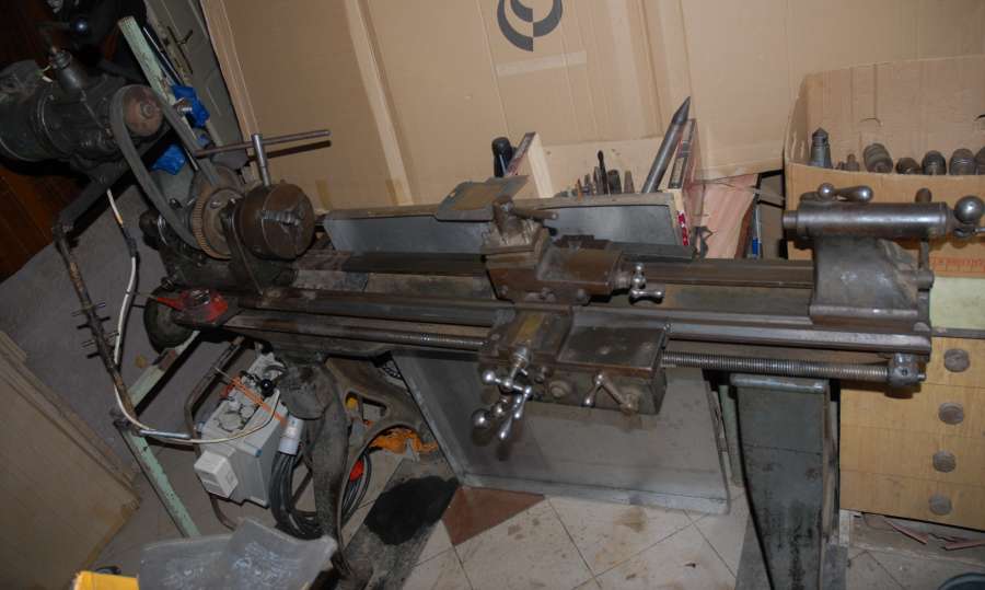

tak jsem si nadělil historii. Dlouho nepoužívaný, nejspíš podle prachu z dřevěných pilin používaný spíš na soustružení dřeva. Zatím základní očištění a kontrola funkčnosti na provizorně upevněném motoru s převodovkou (3 rychloti vpřed/ 1 vzad). Púvodně byl motor zavěšen od stropu. Zdá se, že vše funguje.

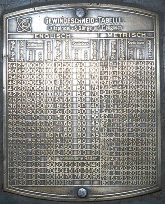

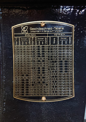

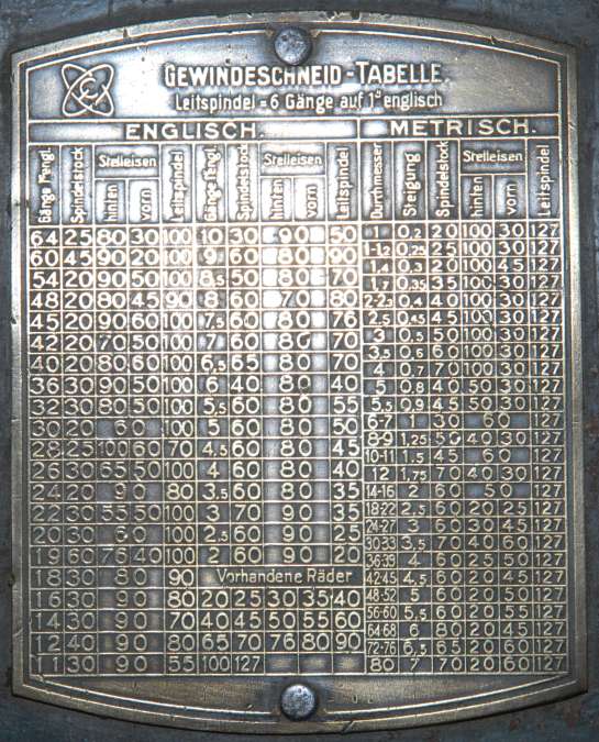

Zdravím, ja som si nadelil taký istý (: je krasny, no v biednom stave, idem ho dať dokopy. Mám prosbu, šrubovicu na posuvy mám 4/inch, a kolesa na prevody posuvov len 3ks.
Mne tam vychádza modul 1.5 - no s dierou na hriadeľ +- 18mm a šírkou zubu tiež +-18mm . Typizované (ČSN) kolesá s modulom 1.5 som ale našiel iba so šírkou zubu 17 a qdierou 16mm.
Je možné, že (tento sústruh sa robil i v licencii v británii - neviem ho 100% identifikovať, či ide o D alebo GB variant), je teda možné, že ozubenia sa pred 100-130 rokmi robili inak? Alebo sú podľa palcových noriem ?? Vopred vďaka za radu .

V zásade nemuseli byť rovnaké, v priebehu času sa menil napr. uhol záberu. Čo ti bráni použiť nové kolesá aj miesto tých 3 starých čo máš keby to nesedelo a je po probléme? Dieru 16 prevŕtaš na 18 mm a s tou šírkou zubu 1mm hore dole je to jedno.

To je mi jasné, že to takto ide, vďaka za radu, no tých 18mm - aby to sedelo aj na lýre a na malej predlohe v súkolí - tak by sa musel rozdiel doložiť podložkami, no a druhá vec je, že pôvodný - inak krásny a funkčný 400w motor by som chcel nahradiť novým - od okolo 1.1 do 1.5 kw s meničom, vyradiť tak tú síce veľmi peknú prevodovku z auta (tiež okolo 100r , ktorú tam asi fabrika dodávala, keď to nešlo na centrálnu transmisiu) a tým trocha vlastne i zvýšiť (citlivo samozrejme) aj krútiaci moment , no a teda skôr by sa pýtalo pri tom istom module ozubenia (1.5 u mňa) zväčšiť šírku, čo tiež vlastne nejde, teda lepšie je zachovať pôvodné rozmery.
V podstate som rozhodnutý, idem robiť kolá z hardox 500 (ak splaším nástroj narýchlo), alebo z c45...

kola jsou origo litinová modulová, úhel záběru předválečných 15st., hardox je nesmysl a bizár, není důvod,
