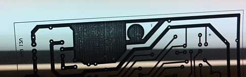

3. 1. 2018, 9:08
Takhle funguje ta "zázračná vodička".
PŘED
PO
Je to focené proti zářivce.

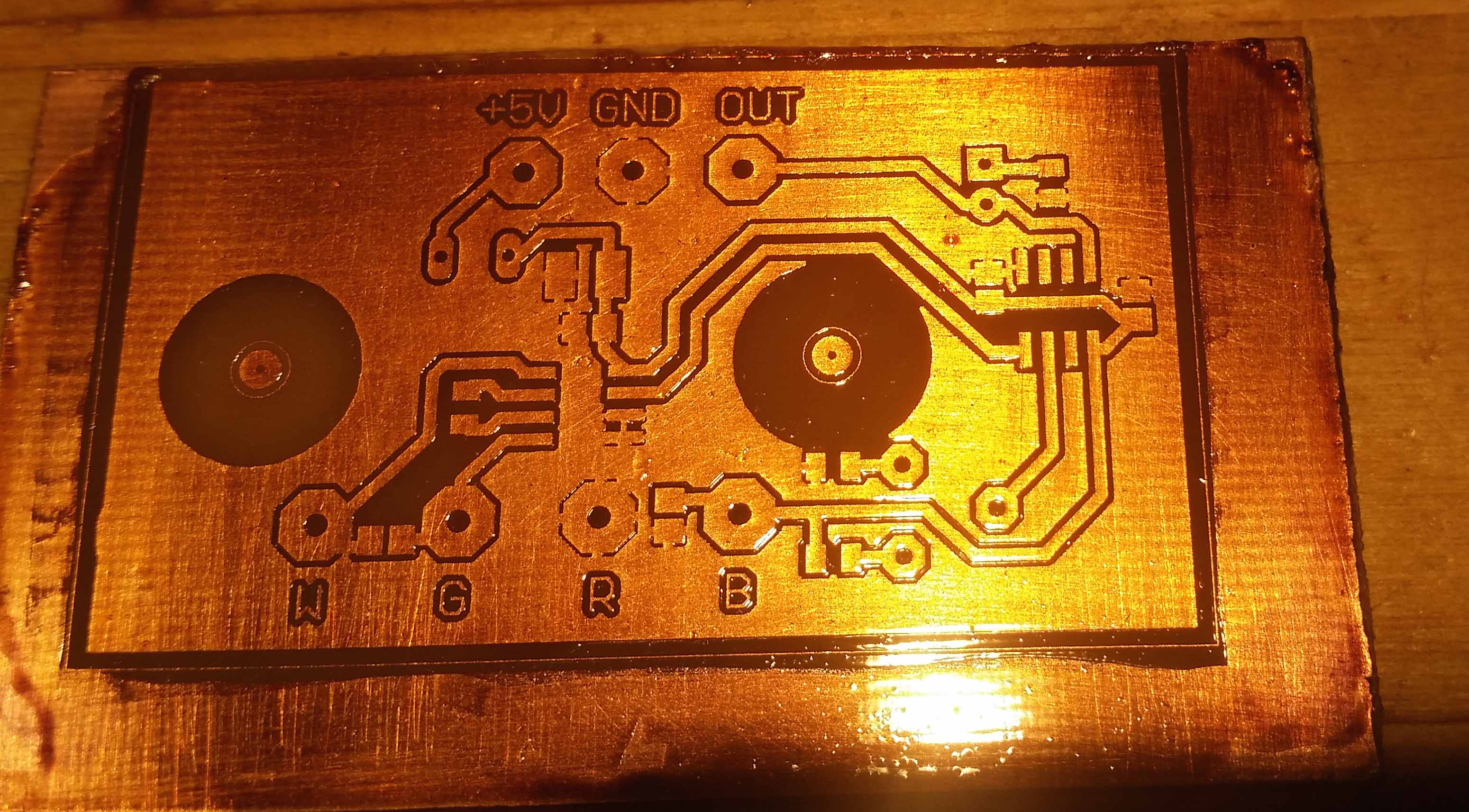

Vypada to pekne, ale vyzkousej nekdy toner transfer. Ja vytisknu na zluty papir, prozenu laminatorem a sup do chloridu. Zadne vodicky, vyvojky, osvitky, fotocitlive dps... Vysledek je na foto. Na bezne domaci veci (pouzdra SSOP a vetsi) uplne v pohode. Na seriovku je samozrejme lepsi fotocesta, ale nepredpokladam ze pro vyrobu delas filmy na laserovce.
http://forum.strojirenstvi.cz/download/ ... &mode=view" onclick="window.open(this.href);return false;

Přiznám se, že chlorid jsem používal naposled někdy okolo roku 1975. Od té doby už jenom peroxid se solnou. Je fakt, že technologie jdou stále dopředu a i ten žlutej papír je velkej přínos. Ale za ty léta jsem technologii vypracoval do takové dokonalosti (myslím tím technologické postupy), že už jí nebudu měnit. Podstata mého příspěvku byla ukázat novou technologii, použitelnou pro fotocestu jako takovou. Sériovku není potřeba zmiňovat, tam se stejně zadávají data digitálně.
