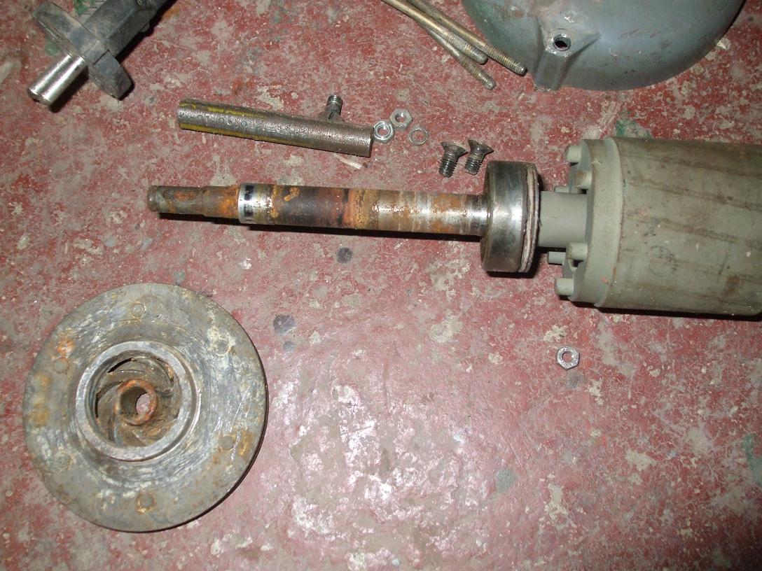

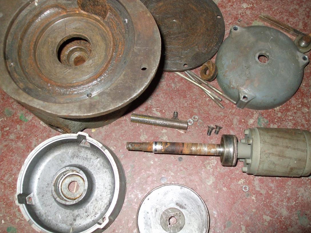

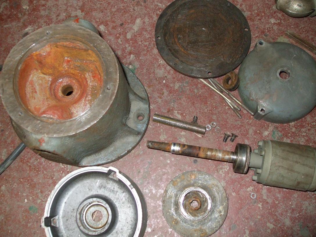

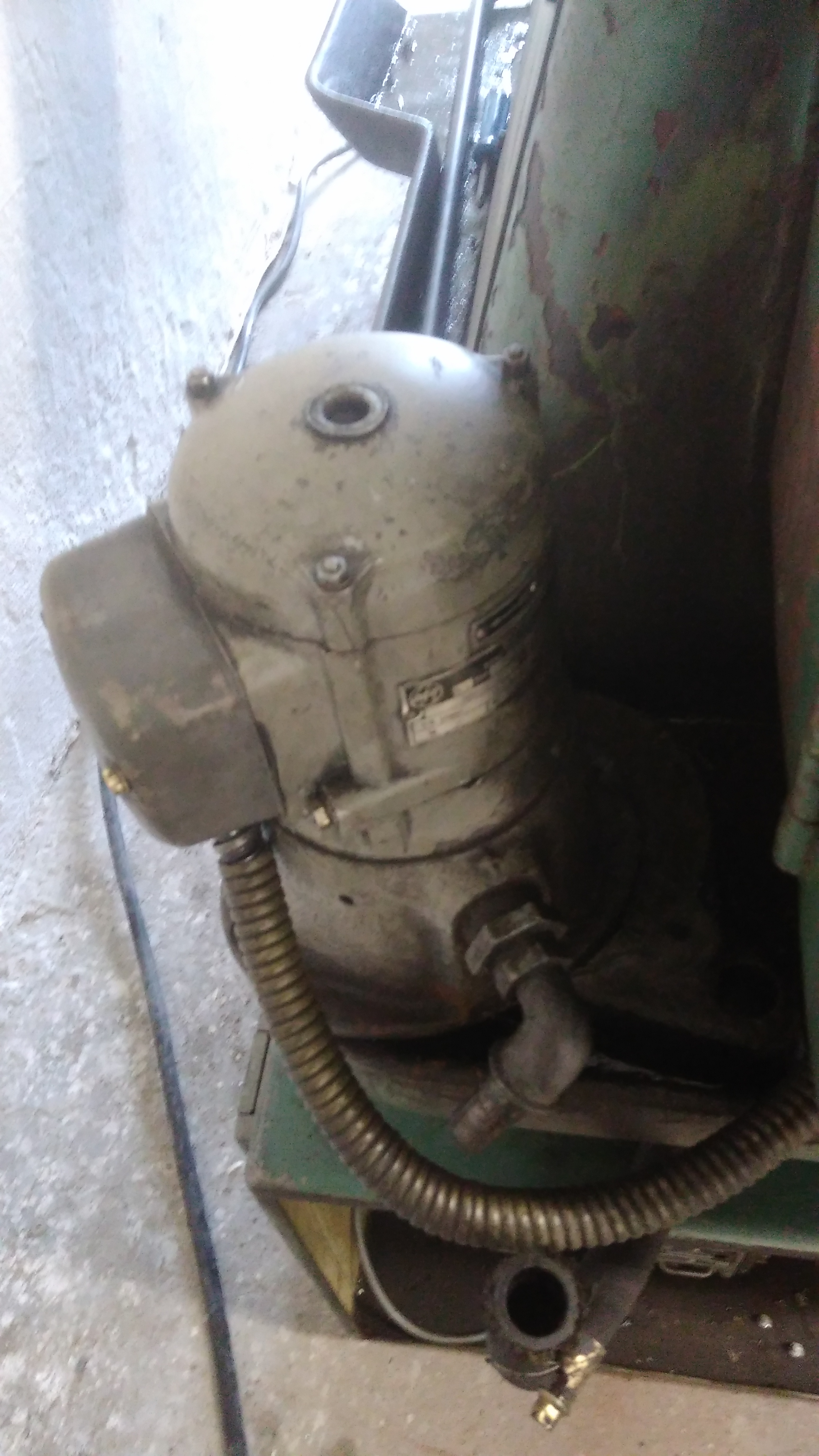

Čau lidi mám originál čerpadlo na emulzí ale m problém čerpadlo normálně sepne když na něho dám ruku tak běží ale nechce nasát emulzí přitom když sundám hadice tak je cejtit jak má snahu trochu nasávat.nemate někdo návod jak toto čerpadlo rozdělat?

máš zasr... ty hadice

Ty jsou čisté zkoušel jsem i napojit jinou hadici a stejně to nenasalo třeba bude ve vnitr nějaký bordel ale nevím jak rozebrat chtelo by to nějaký návod.

Vylupni ten cuplík na vrchu v strede, a zisti, či sa netočí opačne. Ak nie, môže byť upchaté v tom spodnom odliatku, je to tam dosť stiesnené.

v příloze máš návod můžeš zkusit najít
