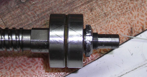

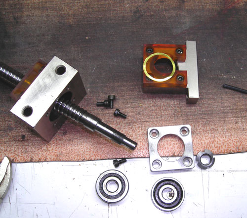

Někdo se tu ptal co dát do domečku tak jsem rozebral na ukázku jeden nový štroub Všiměte si šipek na kosoúhlém ložisku a zlatého kroužku mezi ložisky který zjištuje předpětí ložisek v domečku.

Hezký, ale co ta kleštěma okousaná matice ?

Sem to vzal sikama no :) To mam dělat kvůli jednej ukázce klíč? Jinak mě to taky překvapilo jaká je ta matka bláto a jak tam šla ztuha.

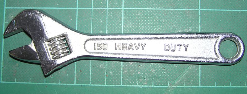

Aeroomni píše:Sem to vzal sikama no :) To mam dělat kvůli jednej ukázce klíč? Jinak mě to taky překvapilo jaká je ta matka bláto a jak tam šla ztuha.
Nemusíš - stačí tohle ;-)

To sem v životě neviděl :lol: :lol: :lol:
Tim sem to držel za plošku na šroubu.

co tam je za ložiska? Originál, nebo dodané jiné kosoúhlé? Nemo.

Originál kosoúhlé a mají na těle USA a nějaká nesmyslné čísla. Ty šipky ukazujou kam mají být tlačena. Když se dá jen jedno ložiko obráceně, vaklá to v tom 2 mm. Zkoušel jsem sehnat 10 mm vnitřní průměr, ale všude mají obrovský rozměry vnějšího průměru. Takový šikovný je třeba hledat. Prodejci na Ebay vůbec netuší oč běží..

Ty nesmyslná čísla jsou o přesnosti a druhu ložisek, tedy o penězích.
Někdy je lepší koupit na Ebay ložiska a domeček si podle nich vyrobit.

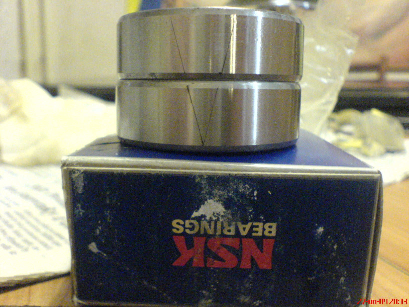

Dají se sehnat přesnější ložiska než bývají standardně dodávané s domečkem. Ty jsou většinou v přesnosti P5. Nejlepší jsou kosoúhlá s úhlem 60°, třeba NSK- TAC, INA -ZKLN atd.
Je zvláštní, že mají takový vakl. Mívají takové značky na obvodu(tečky)
podle kterých se také usazují. Ale ta nepřesnost je v řádu setin. Vše se dá najít na stránkách výrobce.

Tohle je vůbec první šroub která mám sakum prásk. Takže výukový abych viděl jak to mají udělaný profíci. Doposud jsem měl z Ebay pouze holé šrouby s matkou, které neměly ani závit na osazení, maximálně měly závit v ose osazení. Stále mě nic netlačí do setin, jsem spokojený s desetinami, ale ten čas kdy na setiny se jistě blíží - chci vyrábět ventilátory dobře se prodávají a je na nich velkej zisk. Točej se 20 000 min takže tam už je nějaká ta přesnost opravdu potřeba. Mam se do toho podívat znovu a opsat Ti to? P.S pro Robokopa jeslti najdu sikovky :lol:

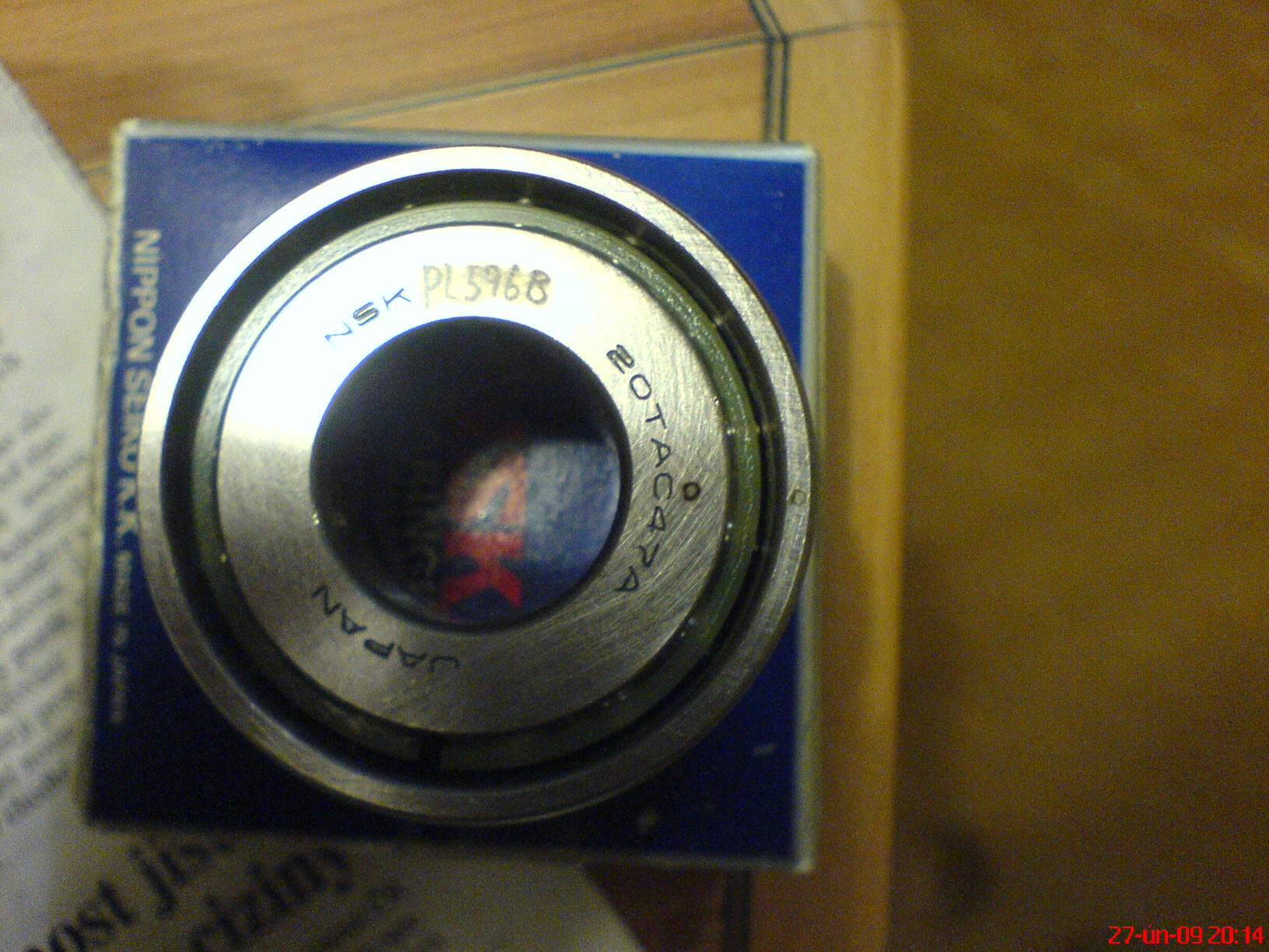

Tady jsou ložiska NSK, tam nad nápisem z boku mají dvě tečky, které při montáži musí být naproti sobě a dané do osy šroubu.
