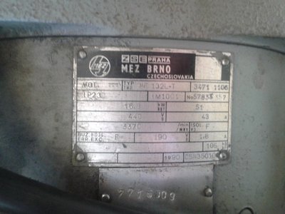

Zdravím, máme v práci SUI 40 s regulací otáček, minulý týden stroj výhodíl jističe v celé firmě a vypadá to že je s ním ámen.
Koukal jsem na to ale bez dokumentace je to ztráta času. stroj má tyristorový měníč TYROS, nemáte někdo dokumentaci k tomu měníči?

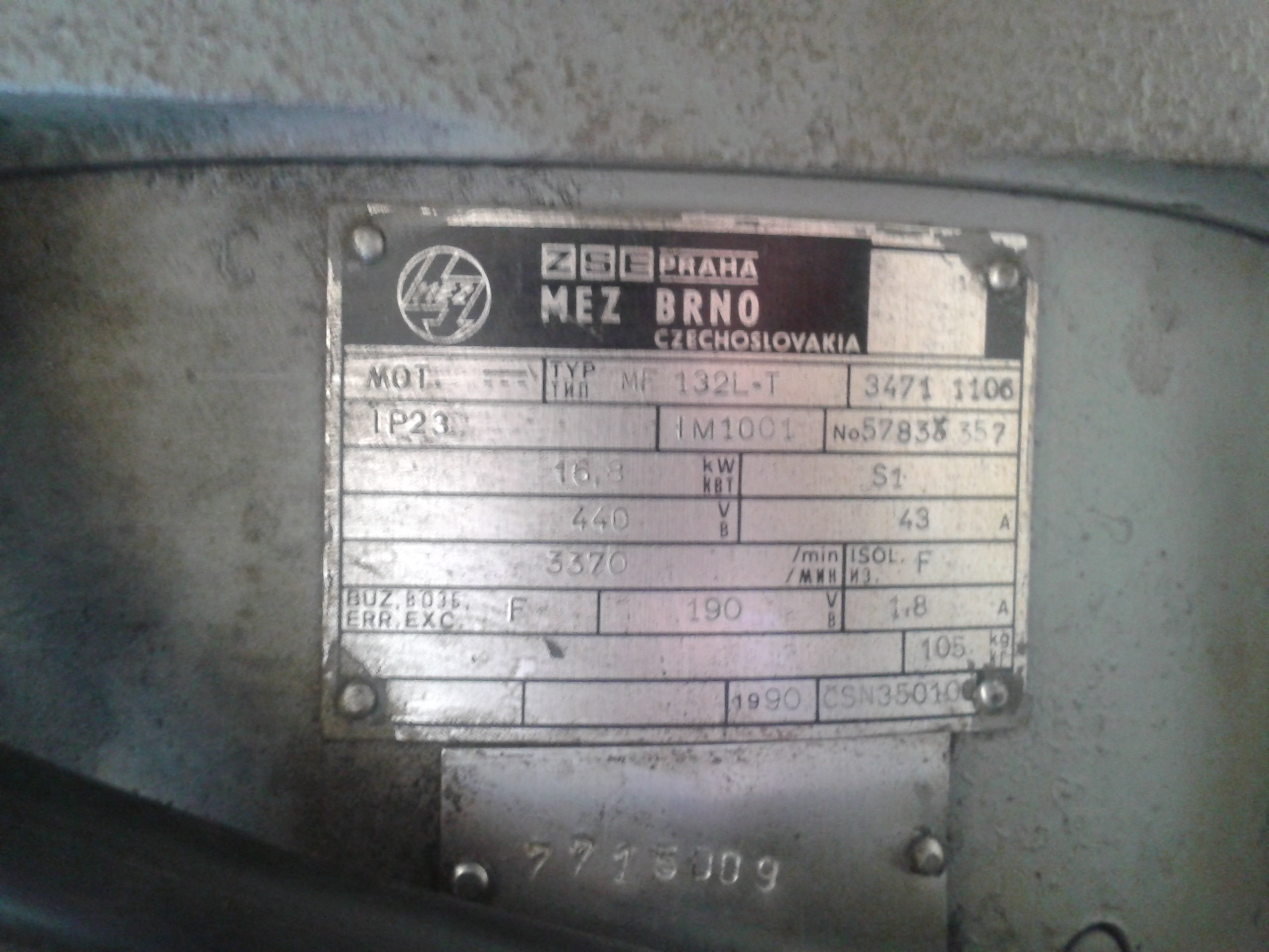

Na motoru je štítek 16KW tákový výkon jsem tam nečekal, nevíte co je to za motor a jak by se dal vyzkoušet?
WEILER LZ280, FNA22
pokud se nemylim, tak je tam stejnosmerny mtor, schemata jsou IMHO to uz nema cenu resit cas x penize, osadil bych to 8kW motorem a frekvencnim menicem

za pulky ceny tehle rady to skoro bez prace osadis driverem k puvodnimu motoru paklize je tam DC
tj. neztratis kroutak od spodu jako s asynchronakem kterej bys v pripade plnohodnotne nahrady musel dat hadam tak 30kW a vic
NIKDY nemente DC motory za asynchronaky, nedejboze jeste nizsiho vykonu pklize nevite co delate
co ma ten motor na stitku

je to SS motor viz štítek.
Teda koukám na to jako z jara, jsem elektronik ale s takovou stejnosměrnou obludou jsem se ještě nesetkal, když je to SS motor tak se to zřejmě reguluje pomocí PWM.
Zajimalo by mě jak je to zapojené, jak vypadá komutátor a jak se to budí, jdu k tomu něco pohledat

na tom motoru je tachogenerátor, zajimalo by mě jak ten motor vyzkoušet funkčně, předpokládám že má komutátor z uhlíkama?
Takže mám k dispozici autotransformátor a nějaký usměrnovač bych už spichnul, předpokládám že při setiovém nebo derivačním zapojení toho motoru by se to mohla roztočit?

Zapojené to je jako jakýkoli DC motor s cizím buzením a komutátor (obecně jakýkoli DC motor) to má vždy tak velký jako to má výkon.
Nic složitého.
Mohlo. Ale také by bylo dobré si uvědomit, JAK SS motor s cizím buzením funguje (jak se reguluje a jakou má charakteristiku) - protože pokud ho třeba omylem za provozu "dostatečně"ves178 píše:na tom motoru je tachogenerátor, zajimalo by mě jak ten motor vyzkoušet funkčně, předpokládám že má komutátor z uhlíkama?

Chlapi, chci s ním pohnout postupně zvyšovat napětí až se začne hýbat né to někde přípojit natvrdo a čekat až se rozerve, to dá přece rozum.
moje autotrafo dá tak 10A max
když ho zapojím podle datašitu jsko motor se seriovým buzením a na svorkách budu pomalu zvyšovat napěti tak by se to mělo roztočít.
Samozřejmě můžu změřit obvod statoru a kotvy a taky izolační stav ale chtěl bych ho roztočit.
Ten měnič taky zkontroluji ale předpoklad když se prorazi tyristor tak k tomu měl důvod a ten bude zřejmě v motoru, nebo nějaký bordel ze sítě ale jak vidím ten sítový filtr tak spíše z motoru
