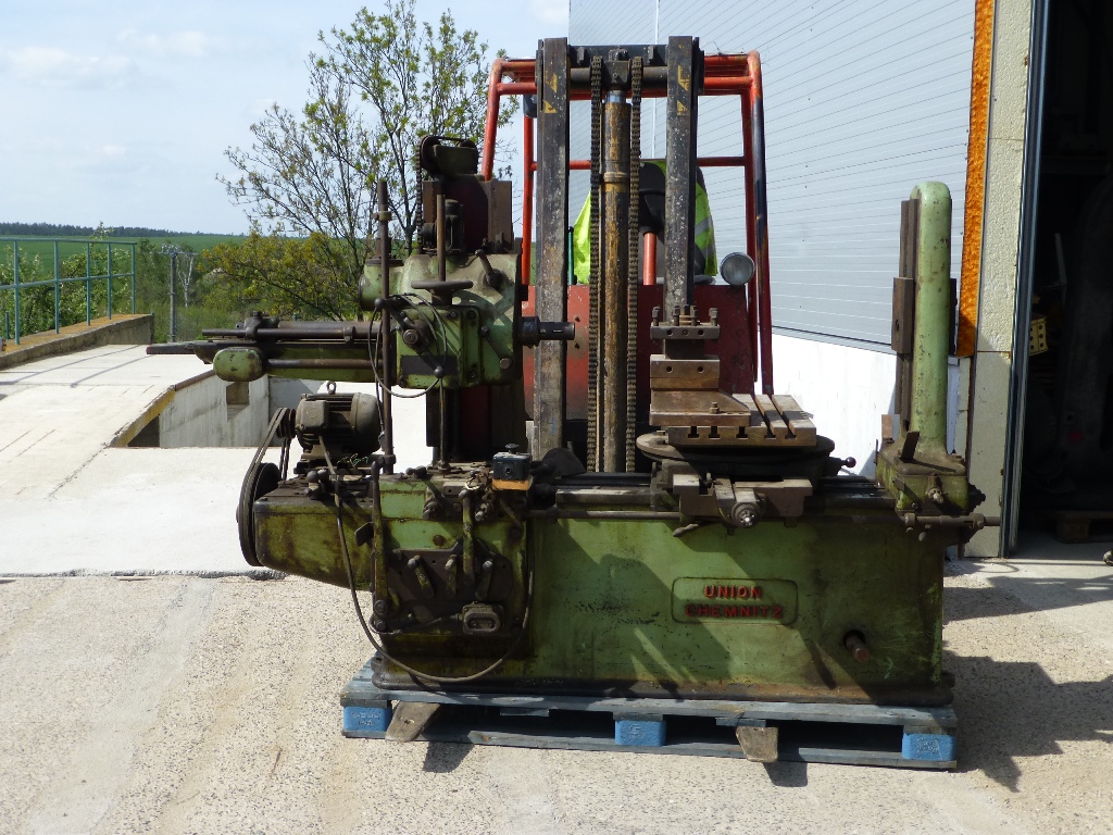

tak jsem si před měsícem koupil novou 80 let starou hračku
malou horizontku Union B60 (asi, možná B55 ???) z cca 30. let
potřebuju mašinku vhodnou na vyvrtávání ložisek vačkových hřídelí na hlavách
rozebrali jsme ji, mašina je zralá na GO
s tím jsem ji kupoval, strojů vhodných pro požadovanou práci moc není

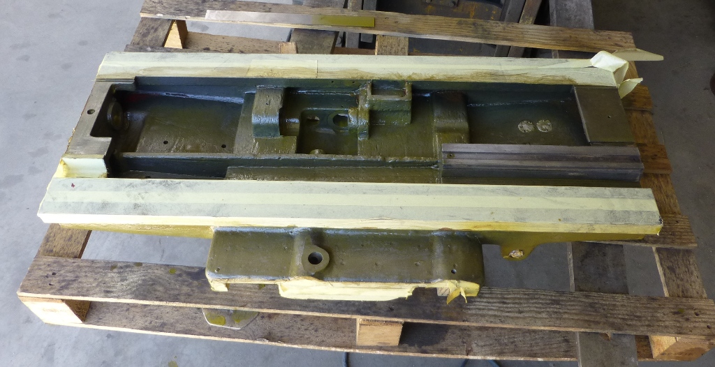

bude se brousit podélné a příčné lože + související práce

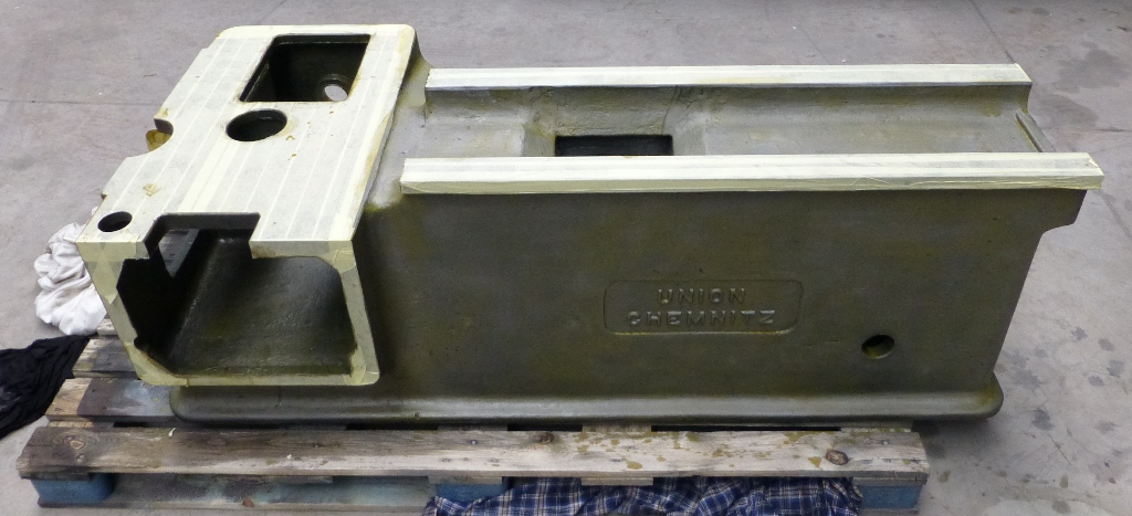

rozhodl jsem se tu akci tady zdokumentovat
tak prvních pár fotek, pokud se přinutím, budou postupně další info z postupu prací
v pondělí lože a saně vezu do Tosu Varnsdorf, budou brousit vedení
tímto děkuju za účinnou přímluvu jednomu ze zdejších členů
otryskané a dvousložkovou základovkou natřené saně
otryskané a dvousložkovou základovkou natřené lože

Fotky dej, na to se dívá vždycky dobře. Změř průměr vřetena a to by to mělo bejt. Co jsem byl já na jedný, tak to byla 50. Na hlavy to bude perfektní, když k tomu dáš ještě sklopnej stůl z FNky nebo něco takovýho, pokud to teda jde sklápět, tak to bude paráda https://stroje.bazos.cz/inzerat/7531487 ... enstvi.php" onclick="window.open(this.href);return false;
Příspěvky: 7536
9. 6. 2017, 9:26
právě že vřeteno má pr. 55

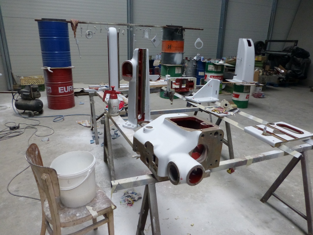

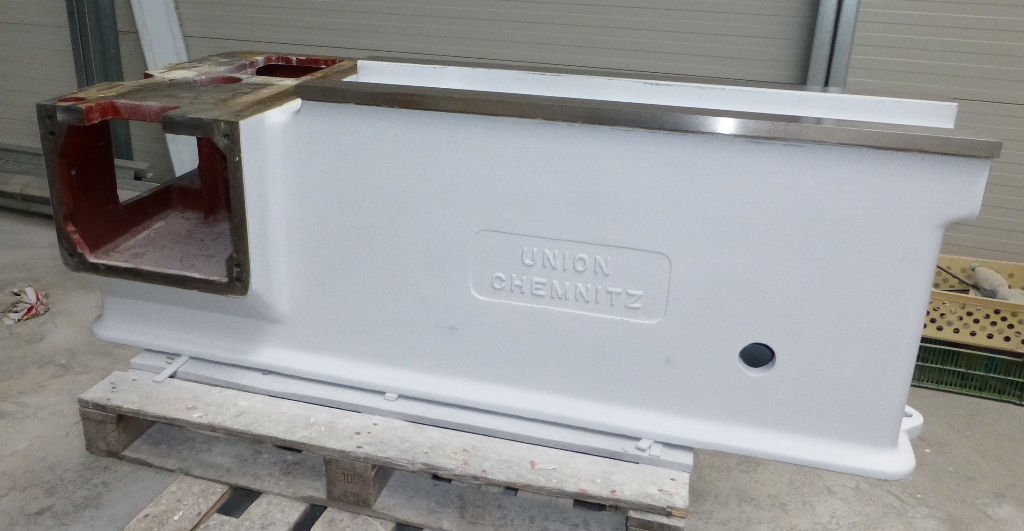

V TOSu Varnsdorf obroušené podélné a příčné lože
řádí lakýrník, stav - obroušený plnič, připraveno pod finální lak

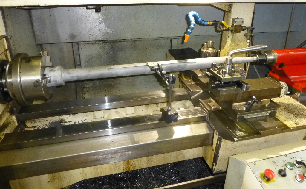

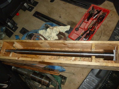

vytočil jsem, nechal nacementovat a zakalit nové vřeteno s SK40, po tepelné úpravě a srovnání v kalírně házivost 0,2mm uprostřed délky 1070mm
bude se brousit

Z akého materiálu si vyrobil to vreteno? Inak super práca, a miesta máš dosť, to tam ešte pribudnú zaujímavé veci :D

obyčejná cementačka 14220 (teď se to označuje jinak)

Co se teda všechno brousilo (podle popisu předpokládám pouze dlouhé plochy - protiplochy ne, svislý taky ne) - jak to je zhruba dlouhý a co to (opět klidně cca) stálo? A jaká byla dohoda.
Btw, vedení jsou doufám 2x hranol nebo je to něco jiného? - na fotkách to moc vidět není.
Příspěvky: 7536
22. 9. 2017, 5:34
brousily se všechny vodící plochy na podélném (1200mm) a příčném (950mm) loži, podélné lože zezhora o asi 0,7mm, bylo zadřené
protiplochy přijdou profrézovat a vylít GS superfluidem
nebylo úplně jednoduché se tam dostat
mají tam na rok dopředu plnou kapacitu na výrobě strojů o tři čísla větších
stálo to 70kKč + DPH
vedení jsou dva kvádry
svislé je bez významnějšího poškození

testone píše:brousily se všechny vodící plochy na podélném (1200mm) a příčném (950mm) loži, podélné lože zezhora o asi 0,7mm, bylo zadřené
Bezva, díky
Pokud bych tam brousil (možná budu na začátku roku taky potřebovat), taky bych to neřešil napřímo, ale taky jinak, stejně :-).

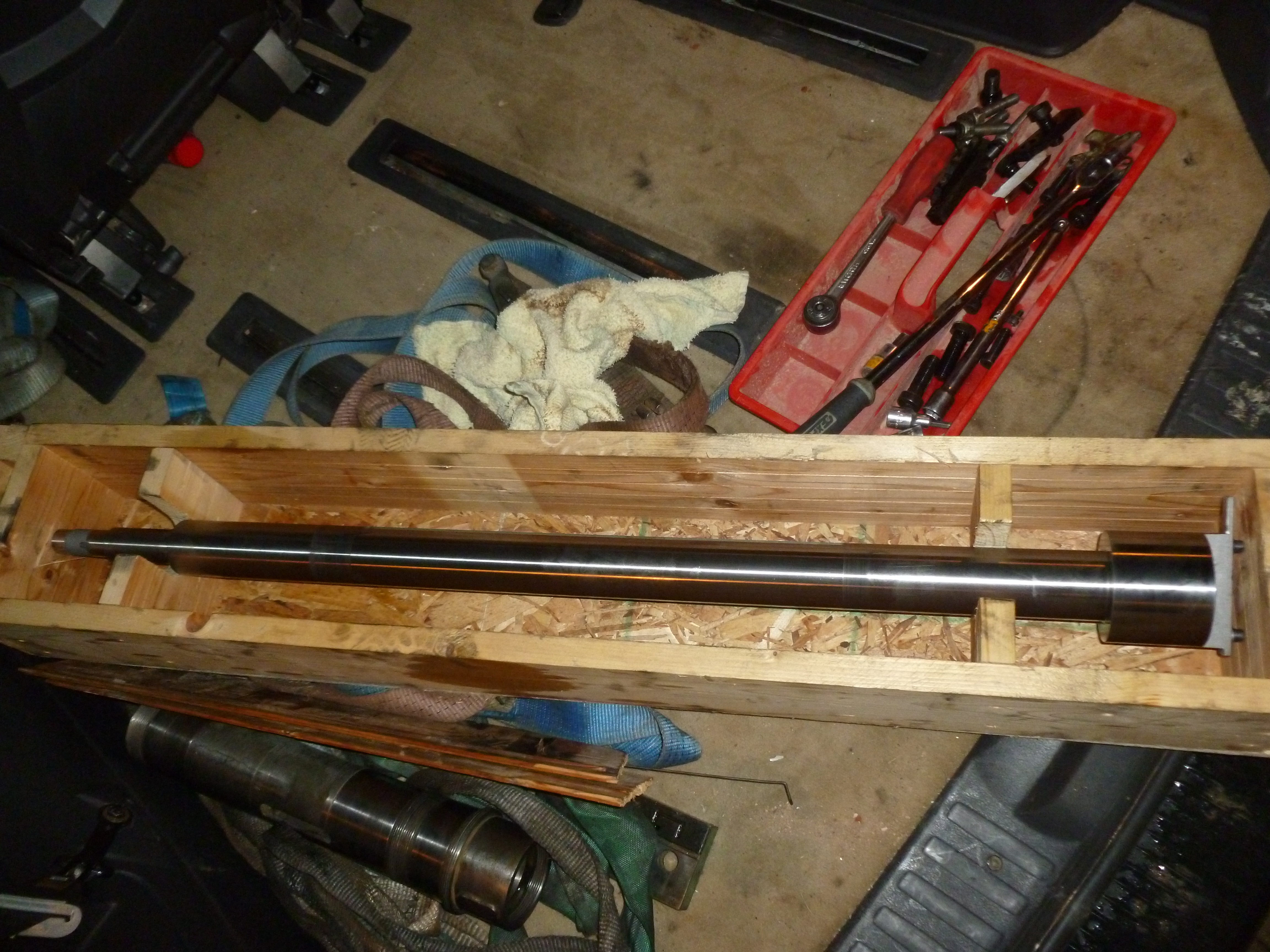

tak po nějakých peripetiích dnes nabroušeny vnější plochy nového vřetene (vlastně pinoly) se strmým kuželem SK40
vyvrtána pouzdra ve vřeteni
má to proti sobě vůli tak 0,01mm
teď musím pořešit dutinu
je ve hře několik možností, uvidíme jak to dopadne
