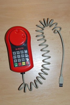

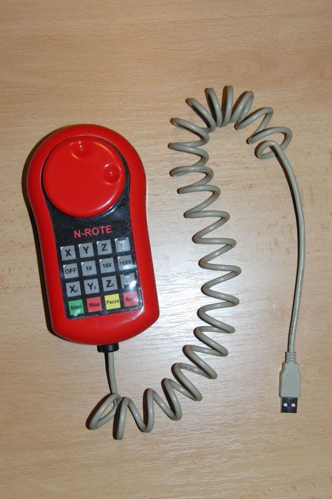

konecne sem dokoncil ten muj ovladac. :D
pri pripojeni pres USB se to prihlasi jako "N-ROTE CNC joystick" a chova se to jak joystick s 3 potenciometrama a 9 tlacitkama.
tlacitkama XYZ se volijo jednotlivy analogovy vystupy a tlacitkama na druhym radku se volijo rozsahy
v rozsahu 100x odesila vybrane analog hodnotu -127 až +127
v rozsahu 10x odesila vybrane analog hodnotu -32 až +32
v rozsahu 1x odesila vybrane analog hodnotu -8 až +8
kdyz je vybrany OFF vsechny analogy sou v nule
problem je v tym ze keygraber hodnoty v rozsahu -40 až +40 nebere coz me vadi pri jemnym najizdeni k obrobku. potreboval bych sehnat zdrojove kod keygraberu a tam ten rozsah upravit tak pokud by ste nekdo vedeli kde se da sehnat tak prosim dejte vedet.
pokud nesezenu zdrojac bude se to muset osetrit programove primo v ovladacu ale snad by to melo fungovat stene.
PS: ten krocene kabl sem taky delal :D

zalezi z jakyho plastu ten kabl je. ja sem pouzil usb prodluzku. ten kabl sem namotal na silonovo tycku a cely sem to obmotal izolepo pak sem to dal do hrnca s varici vodo a za staliho michani varil 2 minuty :D to michani je tam dulezity aby se kabl neroztavil o dno hrnca. pri vyberu kablu je dulezity aby se kabl po ohnuti snazil vracet do puvodni polohy.
jinak s krocenym kablem su spokojene je to o hodne praktictesi nez rovna snura

tady sou nejaky videa jak to funguje a v tym pdf sou fotky a nejaky parametry

Vyzkouseny to je (ukázky na videich) docela pekne to funguje akorat tam musim udelat este dve takovy maly vylepseni. Este se musi malinko vylepsit program a folija na tlacitkach a prodejni cena bude 2000 Kč tet delam internetovy stranky a tam budou vsechny podrobnosti. az budou hotovy tak sem dam odkaz. pokud by mel nekdo zajem at me napise ze ma predbezne zajem a az si budu jiste ze je to bez chyb tak to pustim do sveta

obsluhovat displej neni problem. problem je vycitat hodnoty posuvu to by se musela udelat krabicka ktera by byla mezi PC a frezkou a na te by byly souradnice.
nepochopil sem co bylo mysleny tim "vyreferování os" a tlacitko "kalibrace na Z cidlo" tam je
pokud by mel nekdo ze zajemcu pozadavek na zmenu vzhledu tlacitek tak by to nebyl problem. da se udelat cokoliv
