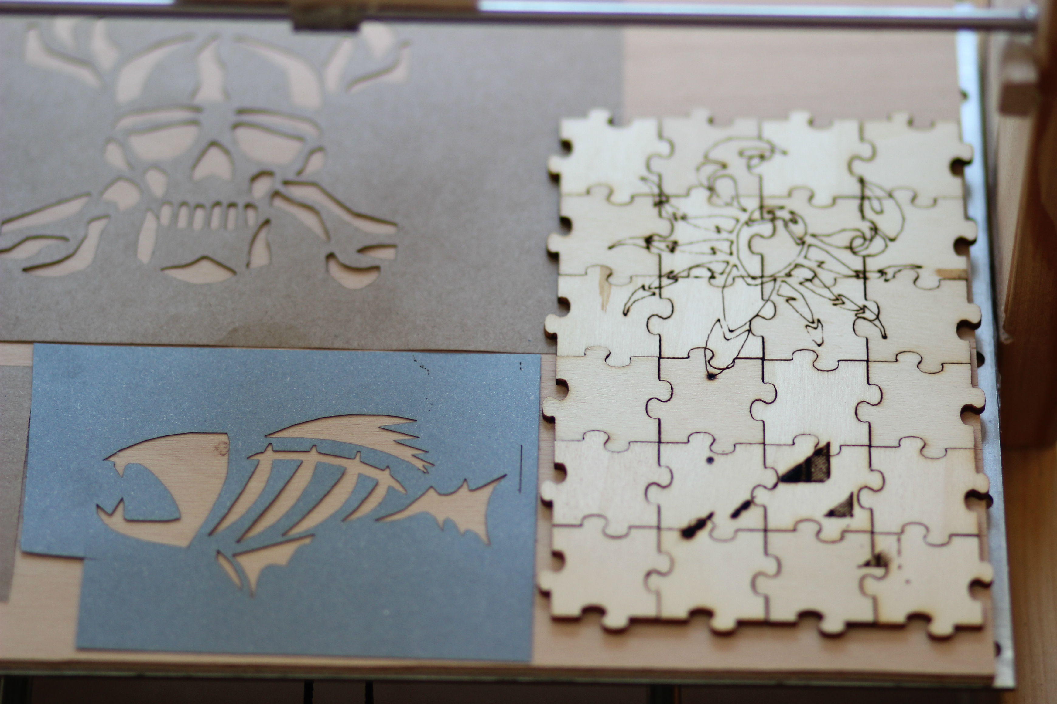

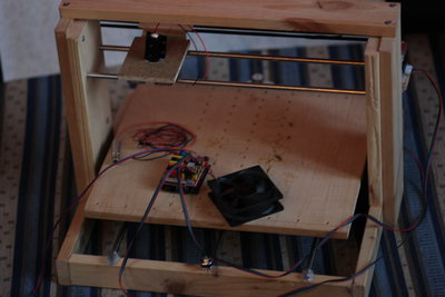

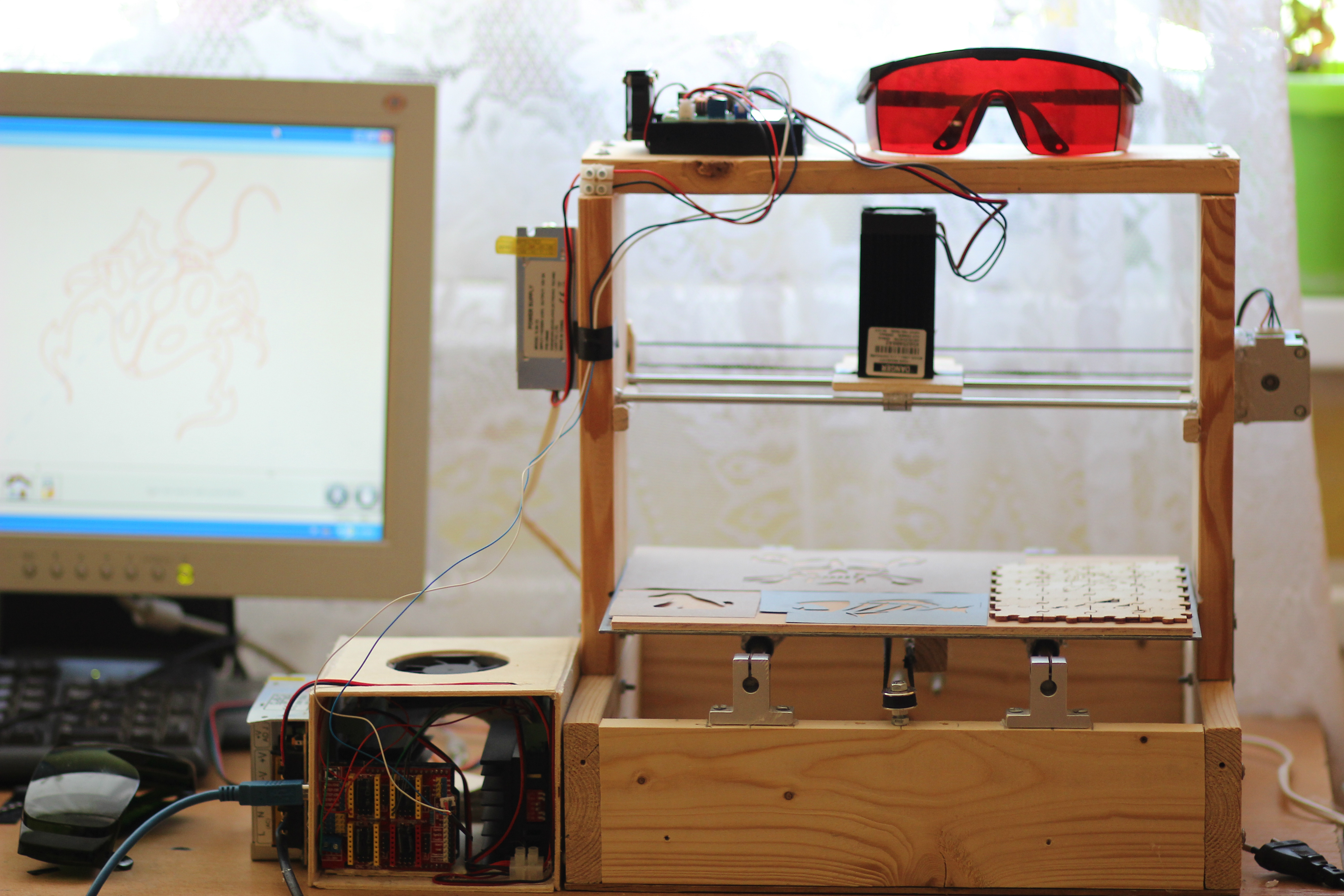

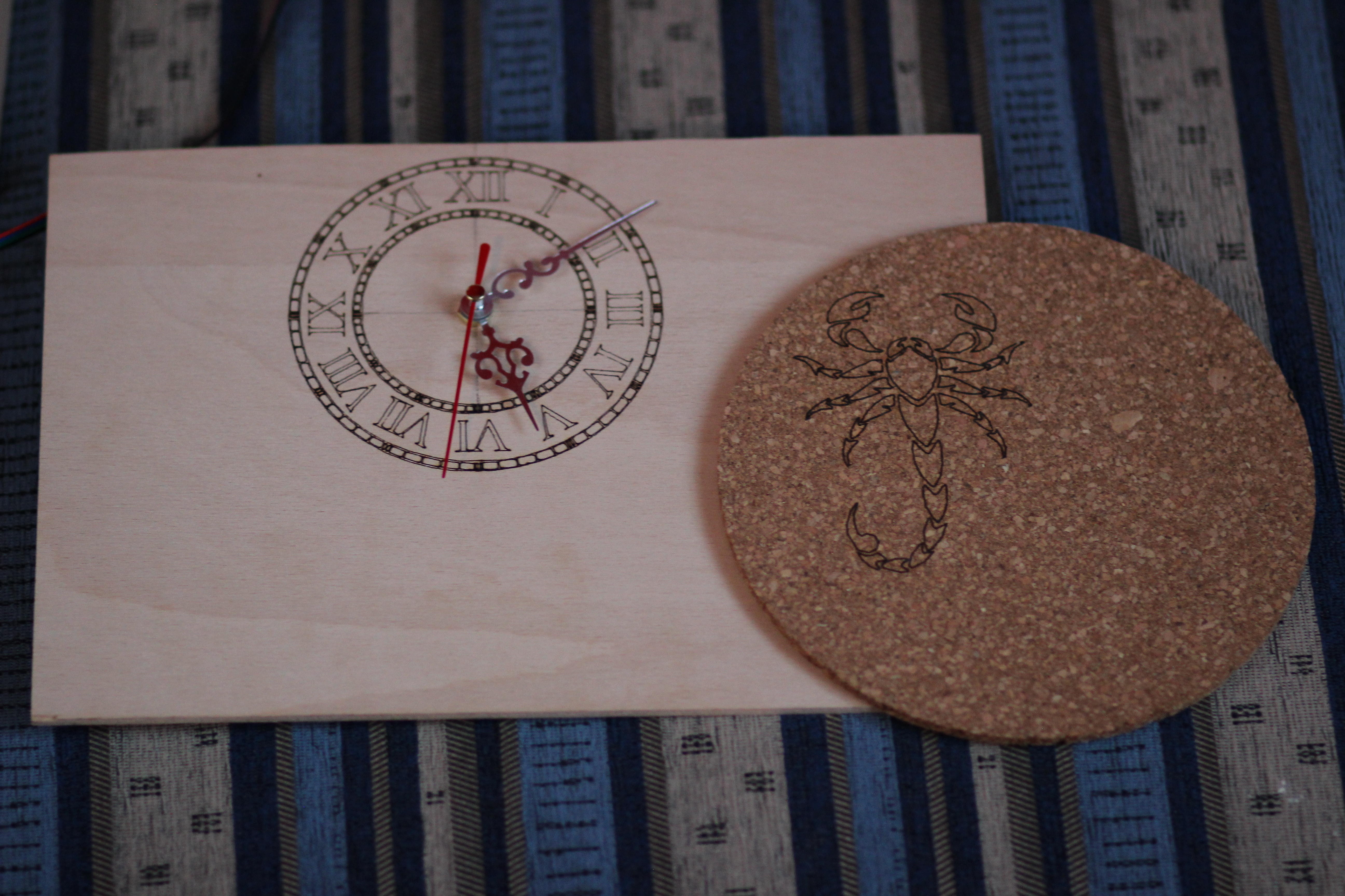

Zdravím rád by som vám predstavil svoje "stroje.
Prvý menší stroj:
Elektronika:
• Arduino Uno R3 + CNC Shield
• Laser 2500mw / 445 - 450nm / 12V 2A / Fialový
• Ovládače krokových motorov: 2x TB 6600 4A
• Krokové motory: 2x Nema 17 / 1.7A (17HS4401)
• PSU pre motory: 12V /5A/ 60W
• PSU pre laser: 12V / 2A/ 25W
• Chladenie: 2x 40mm Ventilátor (12V) – Chladič na Lasery a TTL ovládači
1x 70mm Ventilátor (12V) Chladič elektroniky
Použité „komponenty“:
• 2x Lineárny hriadeľ 5x300mm + 2x klzné ložiská LM5UU 5mm
• 2x Lineárny hriadeľ 8x300mm + 4x klzné ložiská LM8UU 8mm
• 2x Rozvodový remeň cca 400mm
• Ostatné: Rôzne vodiče (2x 4pin 100cm, 4x 2pin 20cm...), skrutky (M3,M4,M5), matice, lepidlo

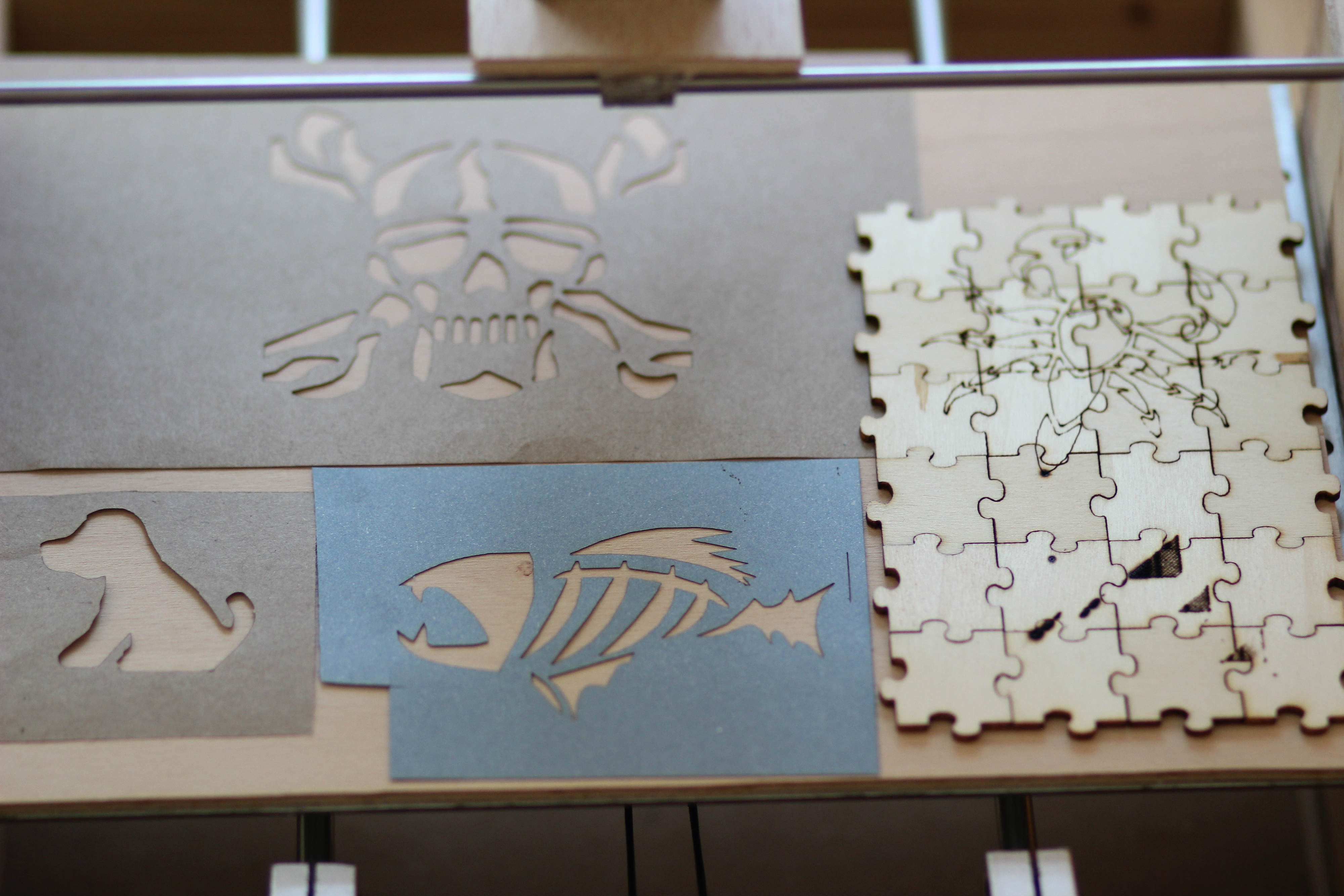

Rýchlosť gravírovania na drevo,(tie hodiny), korok... a rezania papiera je 200mm/s alebo väčšia.
Materiál:
• Drevo
• Oceľ
Druhý väčší stroj:
Elektronika:
• Laser 250mw / 650nm / 5V / Červený
• Ovládače krokových motorov: 2x Polulu A49988
• Napájanie laseru: Priamo z Arduina alebo USB
• Chladenie:1x 70mm Ventilátor (12V) Chladič elektroniky
• 4x Lineárny hriadeľ 8x400mm + 8x klzné ložiská LM8UU 8mm
• 2x Rozvodový remeň cca 440mm
Rýchlosť gravírovania na papier je 25mm/s a rezania papiera je 18mm/s(max. 20mm/s).
Napíšte váš názor čo sa vám na tom páči alebo čo by ste zmenili. Nemám žiadne predošlé skúsenosti s CNCčkami alebo podobnými strojmi, staval som ich sám, iba s pomocou internetu. Stroje nevyzerajú najlepšie pretože nemám doma dielňu.
Ďakujem za váš názor.

Náhodou super
Lepsi jak místní 15letej šmoula co potřeboval popsat 60stranek ve vlákně a nic
V tomto případě z mála vymačkané maximum.Palec nahoru,klobouk dolů.
dobrý
palec nahoru
palec nahoru
Také se mi to líbí, "jednoduché" funkční
. Firmware do arduina sis dělal sám?
pepa4 píše:Také se mi to líbí, "jednoduché" funkční. Firmware do arduina sis dělal sám?
Firmware (GRBL) som iba trochu upravil hlavne čo sa týka nastavenia intenzity lasera aby bolo možne gravírovať aj fotky nie len vyrezávať

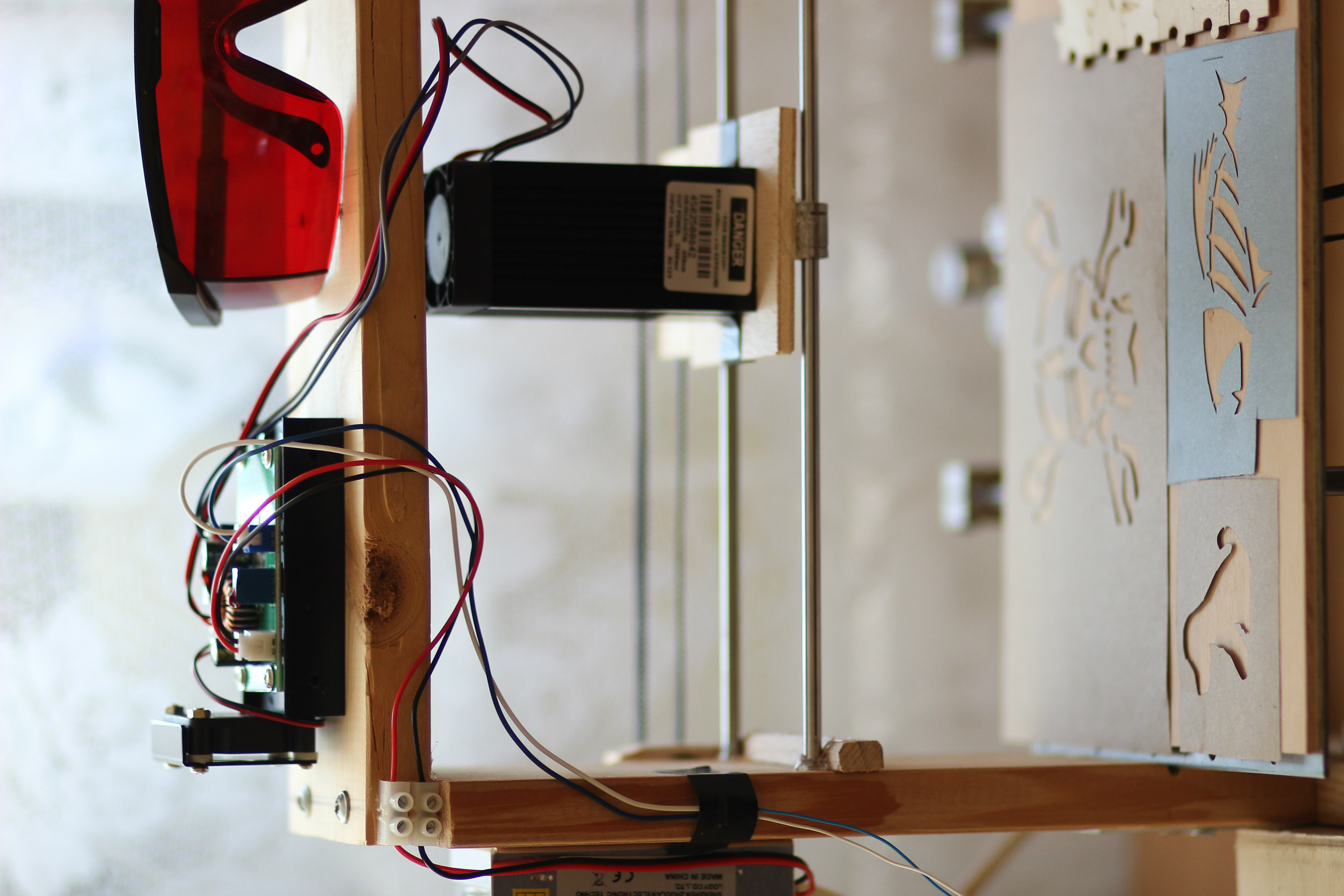

ahoj.
ty brejle na obrazku jsou k cemu ?
mam ty samy, abych lepe videl hobby laser nivelak.
pokud jsou jako na ochranu oci, tak nevim
mam doma nepripojenej malej cinskej laser A4 a pred zapojenim jsem zvazoval radeji bryle jako ochranu oci, ale ty brejle vypadaly jinak a
staly od 5kkc.
cnc zdar !
tomik.
staly od 5kkc.
cnc zdar !
tomik.
Pokud je má k tomu stroji s modrým laserem (sice píše fialový, ale 445nm je spíš modrý), tak ty červené brýle můžou fungovat.
Nakonec i u toho niveláku je používáš proto, aby ti odfiltrovaly krátkovlnou část spektra (tedy ten UV a modrý konec) a tys dobře viděl na červenou stopu.
U červeného laseru pak budou jako ochrana spíš k ničemu.
Mám taky podobné brýle, používám fialový/blízký UV laser (405nm), a filtrují velmi slušně. Před zahájením pokusů jsem si je aspoň amatérsky otestoval, abych věděl do čeho jdu.
- robokop
- Site Admin
- Příspěvky: 23177
- Bydliště: Praha
Taky jde o to k jake ochrane maji slouzit tj. Zda planujes mirit si tim do obliceje nebo zda by to melo ochranit pred nechtenym odrazem
Od toho se da odvozovat intenzita a pozadovana schopnost bryli odstinit to svetlo
Kdyby takový dotaz napsal MildaSrandista, tak by aspoň bylo jasné, o co jde. Ale když to napíše MildaGenius, tak teď nevím, jestli si dělá srandu nebo to myslí vážně.MildaGenius píše:Jak se zjisti, ze ochranne bryle k laseru funguji dobre?
Posvitis si do oka a pokud neoslepnes, tak dobry?
Takže nevím, jestli mu odpovědět, že stopu zbytkového průchodu brýlemi může sledovat třeba na papíru a ne zrovna na sítnici oka. Tak mu to raději psát nebudu, abych pak nebyl za blba, že jsem nepochopil vtip.
