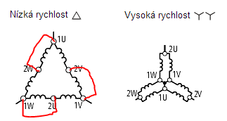

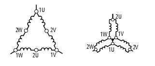

Když se kouknu na zapojení cívek:
a na svorkovnici (představte si to bez klem):
vubec mě nenapadá jak to zapojit do trojúhelníku s cívkama paralerně.
Šlo by zkratovat jednu cívku v každé větvi a vypadalo by to takto:
Těžko ale říct jaký by takový motor měl parametry.

Tady:
https://www.mylms.cz/text-prehled-a-zapojeni-motoru/
Motor s přepínáním Δ – YY (trojúhelník – dvojitá hvězda)
V tomto, tzv. Dahlanderově zapojení je každé vinutí rozděleno na dvě části. Přepínáním cívek ze sériováho na paralelní zapojení se počet pólů zmenší na polovnu – zdvojnásobí se otáčky. Motor má při obou otáčkách přibližně stejný výkon.

Paik píše:No...píšou to, že by měl být stejný výkon na obě rychlosti ... zvláštní je, že na štítku motoru je 0,8kW / 1,5kW.
No to asi těžko - řekl bych, že ta svorkovnice Tebou zobrazená je trochu chudá na kontakty. ;-)
Můžeš tu svorkovnici vyfotit ?
Pak by asi bylo jednodušší si vyvézt každý pól zvlášť.

Bohužel není, je tam jenom 6 kontaktů. Koukal jsem se jestli tam nejsou vyvedeny cívky zvlášť, ale nejsou.
Logicky by mi přišlo jednodušší, kdyby vytáhly všechny dráty od cívek na svorkovnici a spojili je až pod šroubem.
Bohužel ale z útrob motoru vede pouze 6 drátů.
