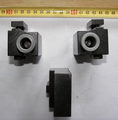

čeká mě výroba štelovacího dorazu a potřeboval bych nákres (ideálně v řezu, tvar lože mě nezajímá) jak je mikrometrický doraz řešený.
Nikde sem to nenašel, tak se nezlobte za hloupou otázku.
Nechci vymýšlet vymyšlené, neměl sem ho nikdy v ruce.
Doraz je tady u strýčka Svobody :wink: :
https://strojesvoboda.cz/katalog.php?pa ... s=6856&o=1" onclick="window.open(this.href);return false;
Předem dík
edit: kolik bývá jeden dílek na stupnici štelovacího bubínku?

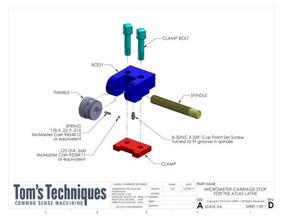

Komplet projekt včetně plánků a výukové videa z výroby :
mikrometrický doraz
mikrometrický doraz
Princíp bude myslím stejný, jen tady je šroub více odhalený..., jinak něco obdobného nabízí i Tumlík na SV18.

Grad píše:Komplet projekt včetně plánků a výukové videa z výroby :
Příloha Atlas-Micrometer-Carriage-Stop.jpg je dlouhodobě nedostupná.
Díky za nákres, ovšem u tohoto typu je bubínek v prostředu a tudíž sám ve vidličce vymezuje tyčku dorazu proti vysunutí - zasunutí...toto vím.
U dorazu na fotce u strýčka svobody to musí být zajištěný proti vysunutí - zasunutí dorazové tyčky jinak protože bubínek je na konci a totoooo mě zajímá
viz nákres co mě zajímá:
systém dorazu co mě zajímá:

ti to rozueberu a nafotím v té větší části je tuším závit M25x1,5 a uvnitř je závit cca M10x1 rozdíl stoupání určuje posuv na otáčku no blbě se to popisuje radši skočím do dílny a zkusím nafotit
Re: výroba mikrometrický doraz podélného posuvu
Napsal: 22. 7. 2017, 8:46
od kenybz
nedaří se mě nahrát obrázky na post image rozebral jsem to a nafotil no kdyz tak pošli do sz mail
jinak to zajištění v tom označeném místě na tvém obrázku právě tvoří ten závit M25x1,5
v protikuse to je ta narážka je vnější závit M14x1
takže to ovládací točítko má vnější závit M25x1,5 a taky vnitřní závit M14x1
jednou otočíš o 360°a posune se to jen o 0,5mm

ano diferenciální šroub jednodůchá věc s vícero využitím například pro upínání trnů, kleštin atd du na ten mail
