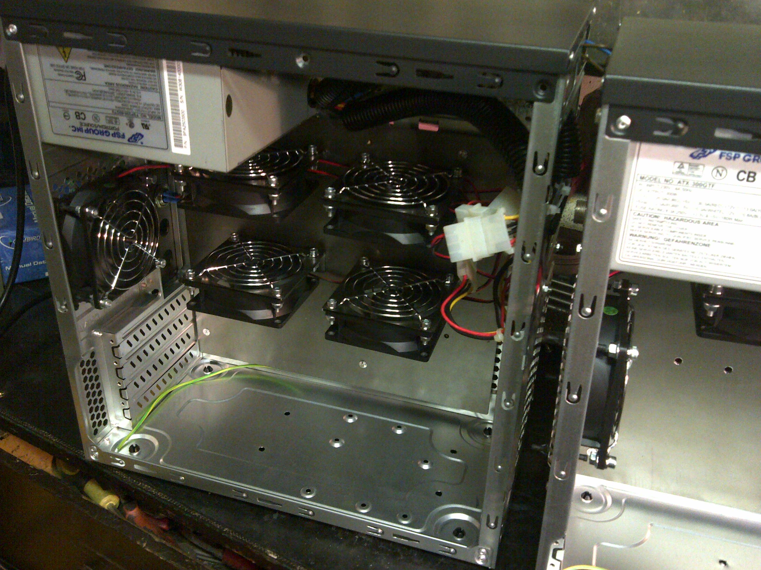

Tyto mám již delší dobu a spokojenost, když jsem je pořizoval baral jsem jich tenkrá 6 kousků + 2 raději do zálohy, zatím šlapou.

Kolik sis nastavil Amperu ? Co mám 3A motorky a drivery také 3A, tak mají teplotu, že ještě na nich udržím ruku. Tady mohu nastavit 2,5 nebo 3,3.
potraviny
Příspěvky: 1965
Bydliště: Most
2. 8. 2017, 9:51
Jsem teď v práci, odpoledne se na to mrknu ale tuším že něco kolem 3,5A.
Mám to na krabicích napsáno :D , abych nemusel do bedny s elel. :D
Jinak mám KM Nema 23
Nad každý driver jsem dával ještě pro sichr větráček
