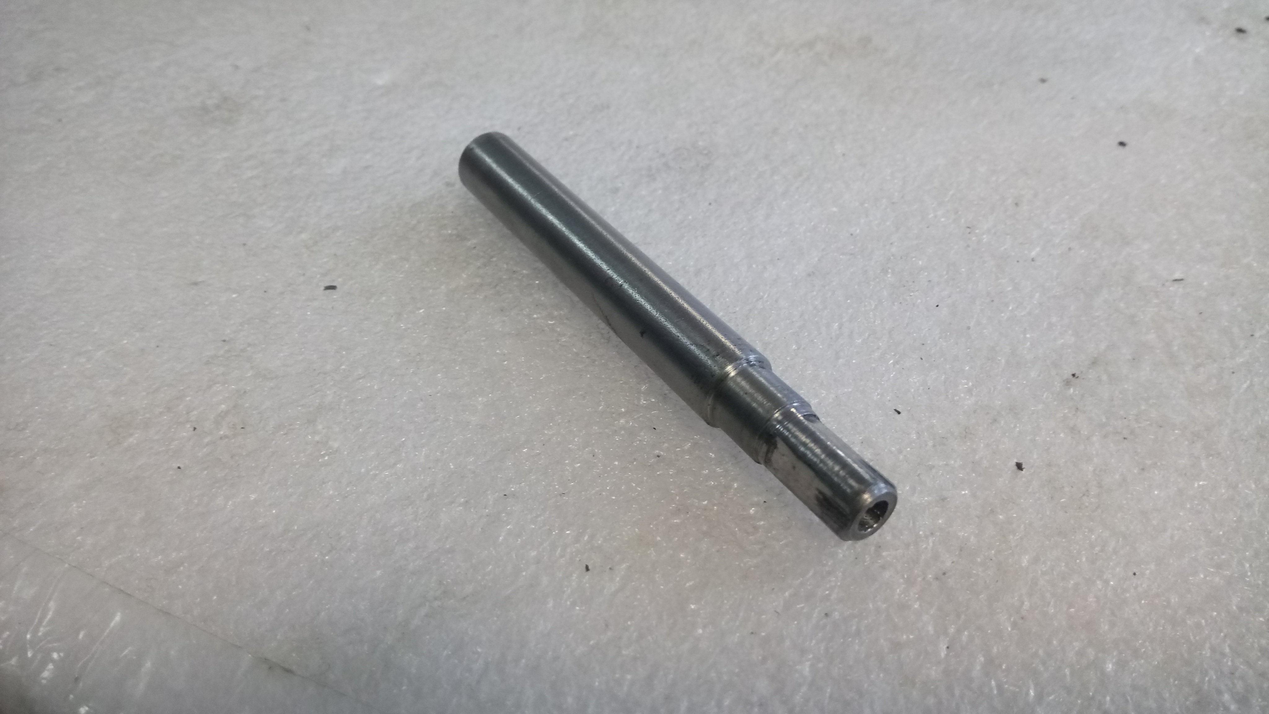

Nechcem przdnit ine vlakno,tak sa pytam samostatne. Da sa niekde kupit drziak bezneho zavitnika do trojcelustoveho sklucovadla aku vrtacky?
Nechcem kupovat nove zavitniky, obycajnych mam vela.
Nechcem to upinat za valcovu cast, lebo to nedrzi. Maly maticovy este upnem za valcovu cast, to ide v pohode ale menit 100x bezny zavitnik a utahovat to na fest ma nebavi. A je to aj pomale.
Drziak som si robil kedysi davno, ale je z blata takze uz dosluhuje.
Radsej by som to kupil hotove ako vyrabat znovu. A samozrejme viac rozmerov potrebujem.
Cinania maju "univerzalne" drziaky na stvorhrany, ale to je este horsie ako moje blato

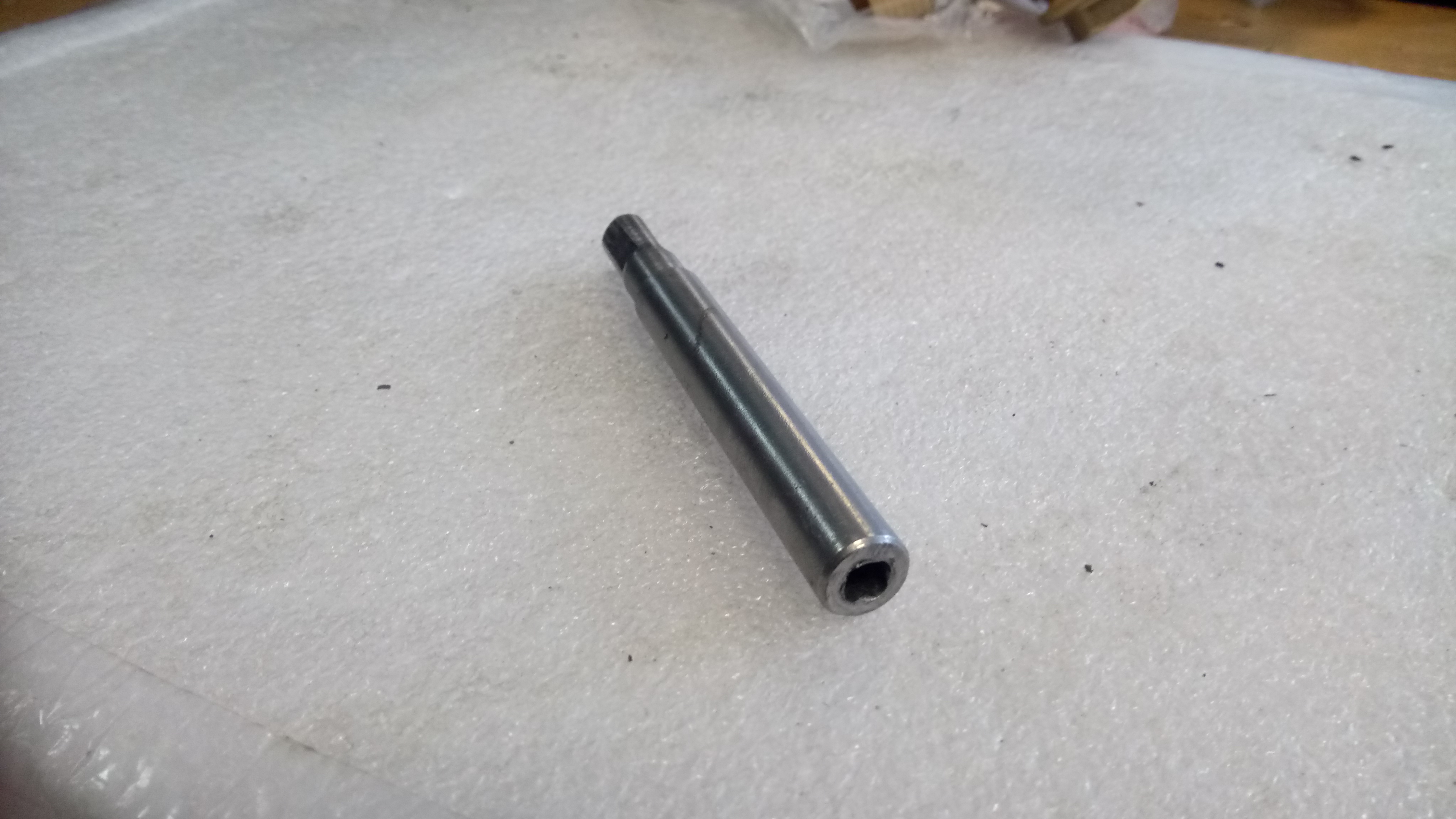

Sežeň si prodloužení pro závitníky, uprav délku a udělej plošky pro sklíčidlo a máš to. Je to minimálně zušlechtěné, nebo popouštěné, takže bláto to není. Alespoň ty ze socíku.

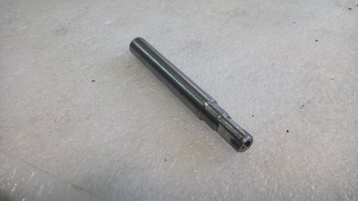

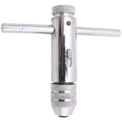

Já používám úspěšně upravené vratidlo viz obr. Rozebráno a na konci hřídele vybroušeny plošky po 120°.

A co tohle? Stačí dodělat tu redukci čtyřhran, šestihran.
http://www.direct-online.cz/1-4-adapter ... teng-tools" onclick="window.open(this.href);return false;
Nebo oruginál a brousit.
https://www.az-hobby.cz/c/naradi/dilens ... sort=stock
