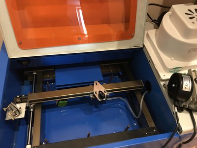

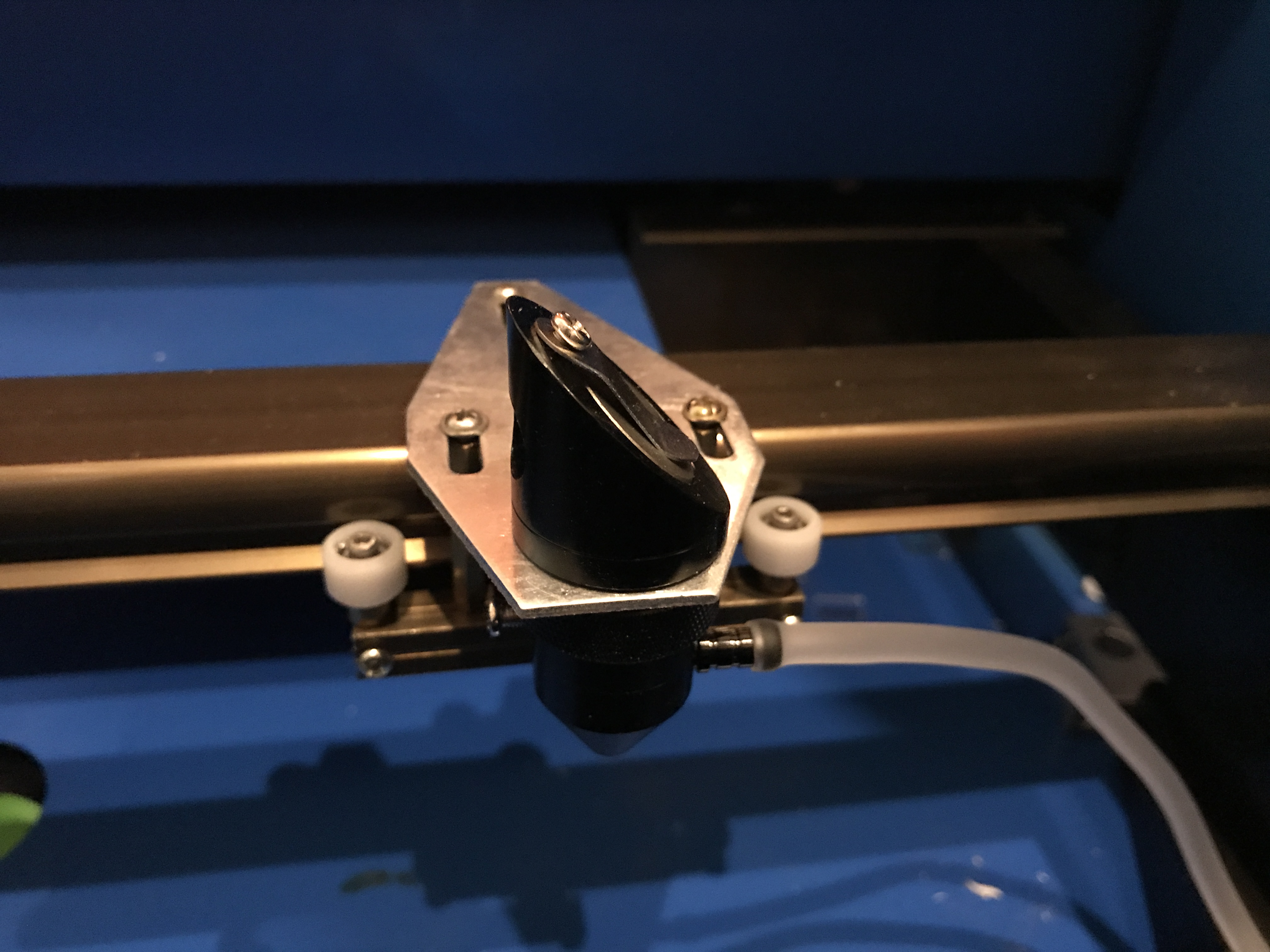

pokud by byl zájem, tak nabízím prakticky novou čínskou K40 (běžela max. několik desítek minut při testování). Oproti základní verzi je upgradovaná hlava na air assist (http://www.lightobject.com/18mm-Laser-H ... -P701.aspx" onclick="window.open(this.href);return false; - nově je teď nabízená v modré barvě, ale předpokládám, že jinak je identická) a lepší čočka (http://www.lightobject.com/High-quality ... -P670.aspx" onclick="window.open(this.href);return false; - koupená na ebay).
Poznatky z krátkého testování: akrylát (zdůrazňuji opravdu akrylát, ideálně litý...polykarbonát se vám akorát roztaví a 3 dny větráte barák:) 3mm řeže bez problému, 4mm po chvíli nastavování nakonec taky, více asi ne (myšleno na jeden průchod, na youtube je sice spousta videí K40 s 5 a více mm akrylátem, osobně jsem k tomu spíše skeptický). Překližku jsem měl jenom 9mm - na 3 průchody to šlo, pravda, okraje jsou pak trochu více ohořelé:)
Pořizoval jsou to vícemeně jenom na vyzkoušení před event. pořízením silnějšího laseru a za ty peníze je to celkem i použitelné.

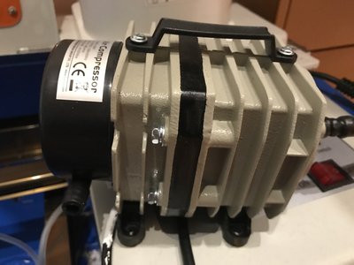

Cena 12.000 Kč, vč. kompresoru (+původní setová čočka a hlava, usb dongle a dodávaný software)

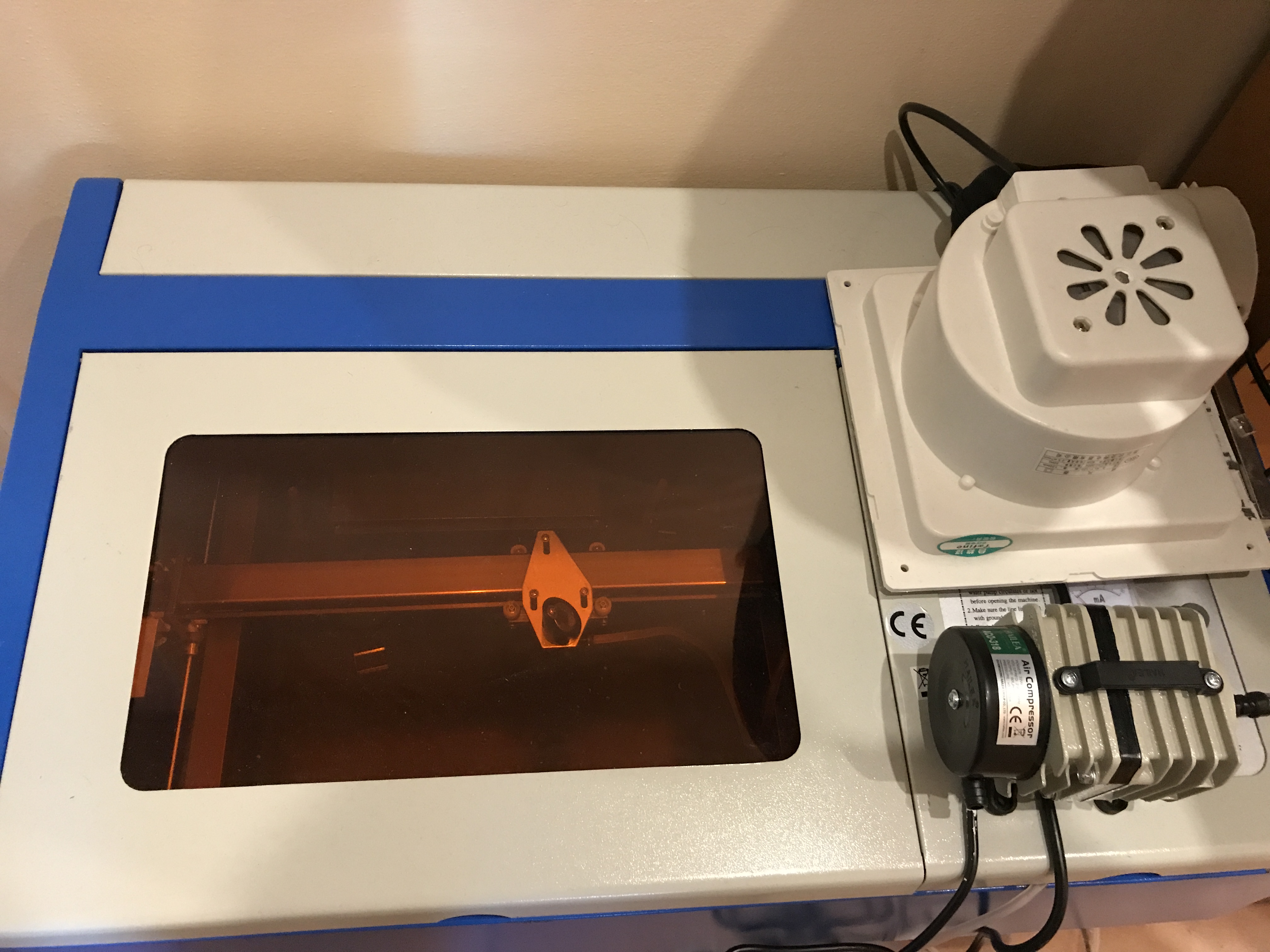

Jinak event. neznalé zájemce odkazuji na web, kde již bylo o K40 napsáno mnohé, vč. popisu všech možných neduhů (a není jich málo:)
Bude potřeba dodělat min. nějaký primitivní fokusovací stolek, odvětrávání taky nestojí za nic...

Přítlačný stůl (resp. držák na gumičku k výrobě razítek, což byl snad prapůvodní smysl K40) jsem odmontoval, ale je možné ho zpět přidělat. Stolek se mi již nechtělo vyrábět, tak jsem to řešil trochu provizorně podložením vším možným. Nejsem si teď taky jist, jestli upgradovaná čočka nemá jinou ohniskovou vzdálenost než původní (takže s orig. držákem byl materiál mimo fokus?), kažopadně nějaký primitivní stavitelný stolek s voštinou stejně bude potřeba dodělat.
Jinak ozvali se přes SZ asi 4 lidi, co by měli zájem, ale zatím nikdo definitivně, tak to budu brát postupně.
