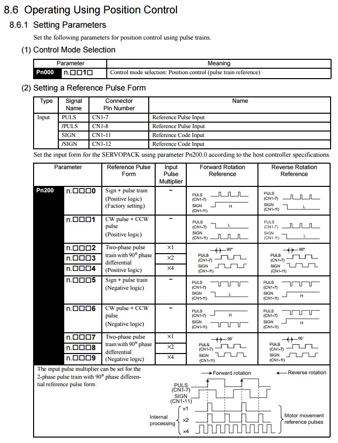

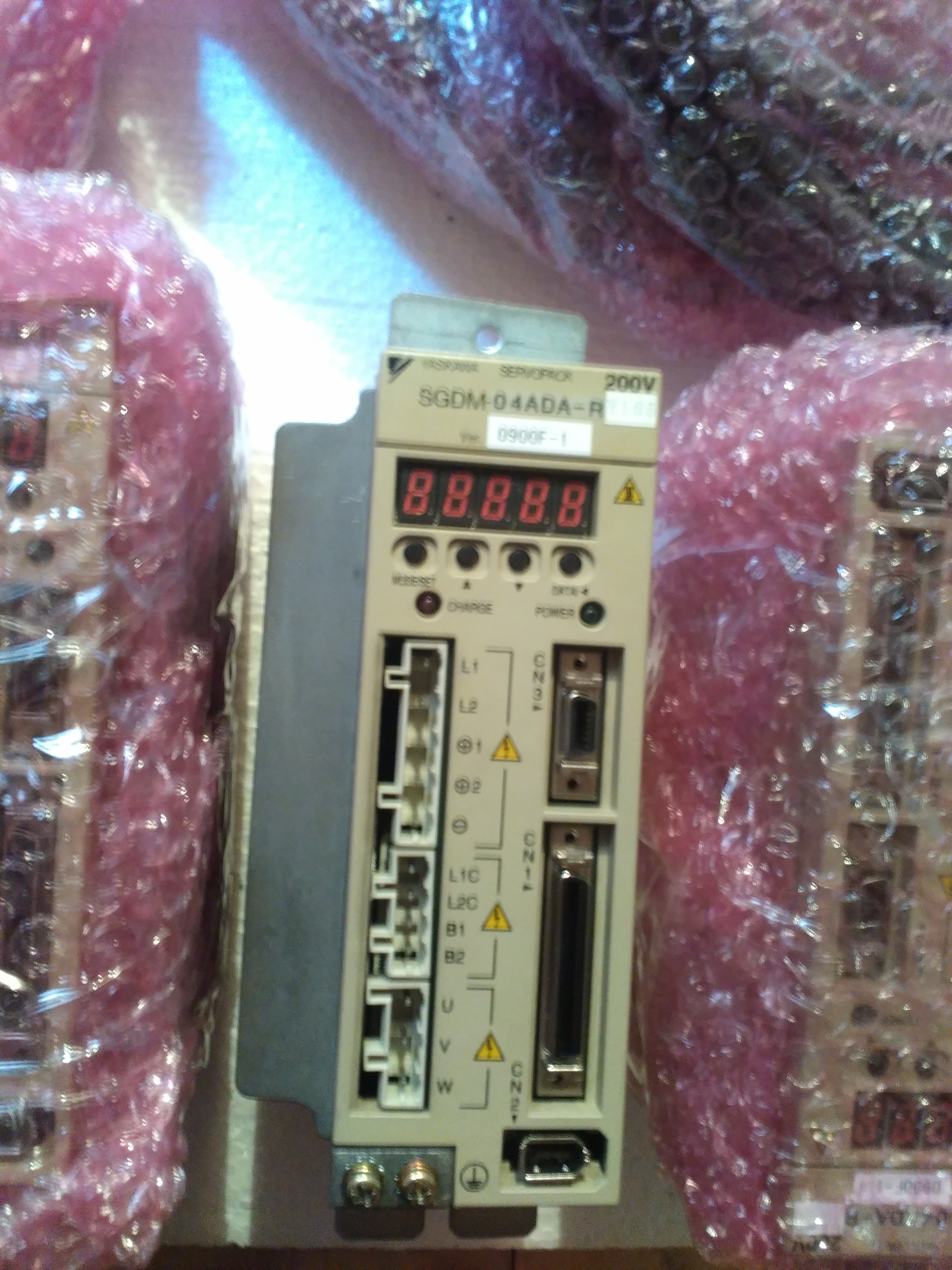

Prosím o řadu umí tento driver řízení STEP/DIR
Díky za případnou radu.

9. 8. 2017, 11:25
Jo, měl by umět.

11. 8. 2017, 4:35
Jenže v manuálu o tom není žádná zmínka

11. 8. 2017, 7:11
kaba2
Příspěvky: 73
Registrován: 8. 12. 2007, 9:20
Bydliště: Vyškov
11. 8. 2017, 9:31
sulekb píše:
Je to přece v tom prvním políčku jako default hodnota.
Tak že to step/dir umí.
