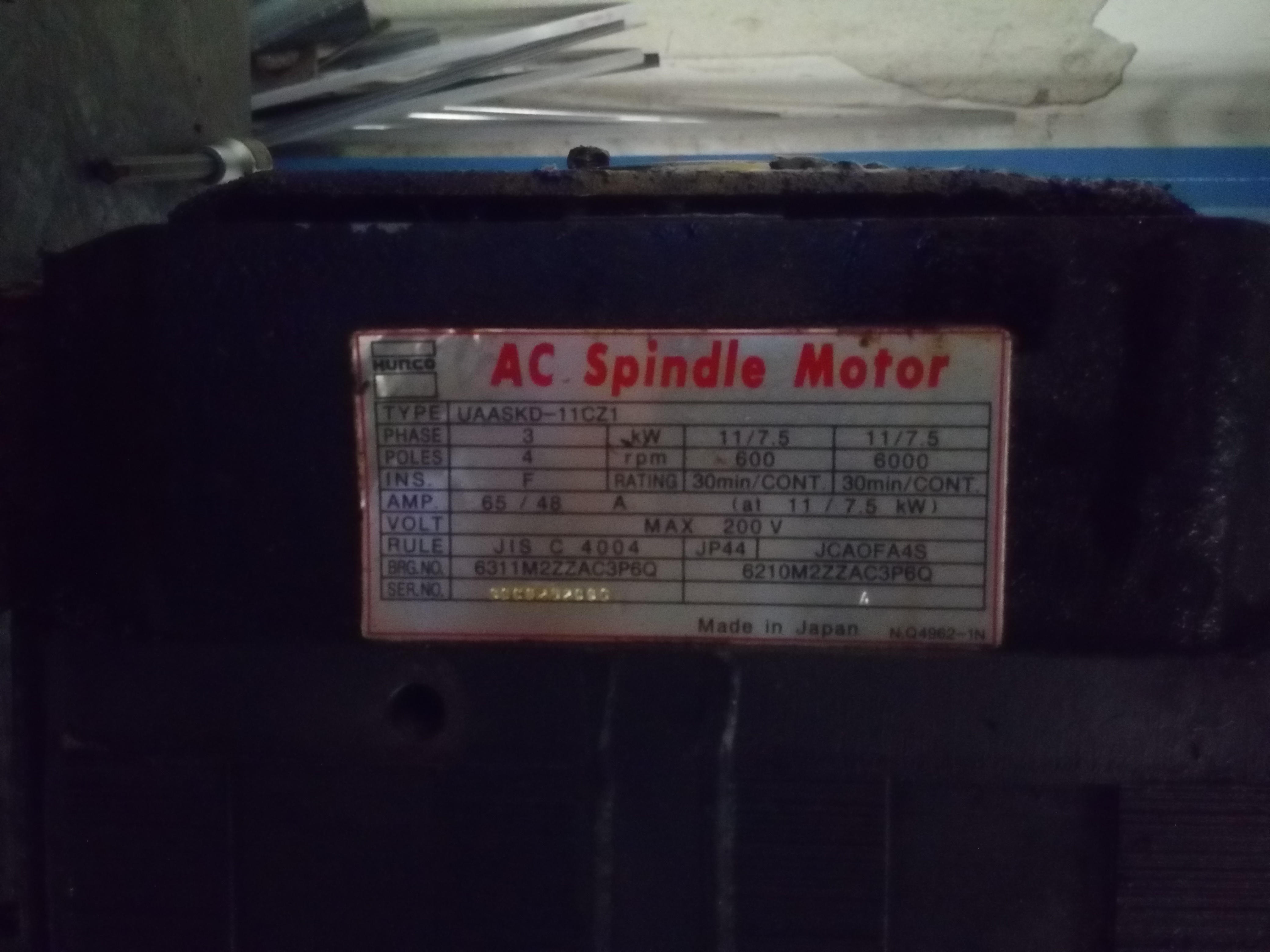

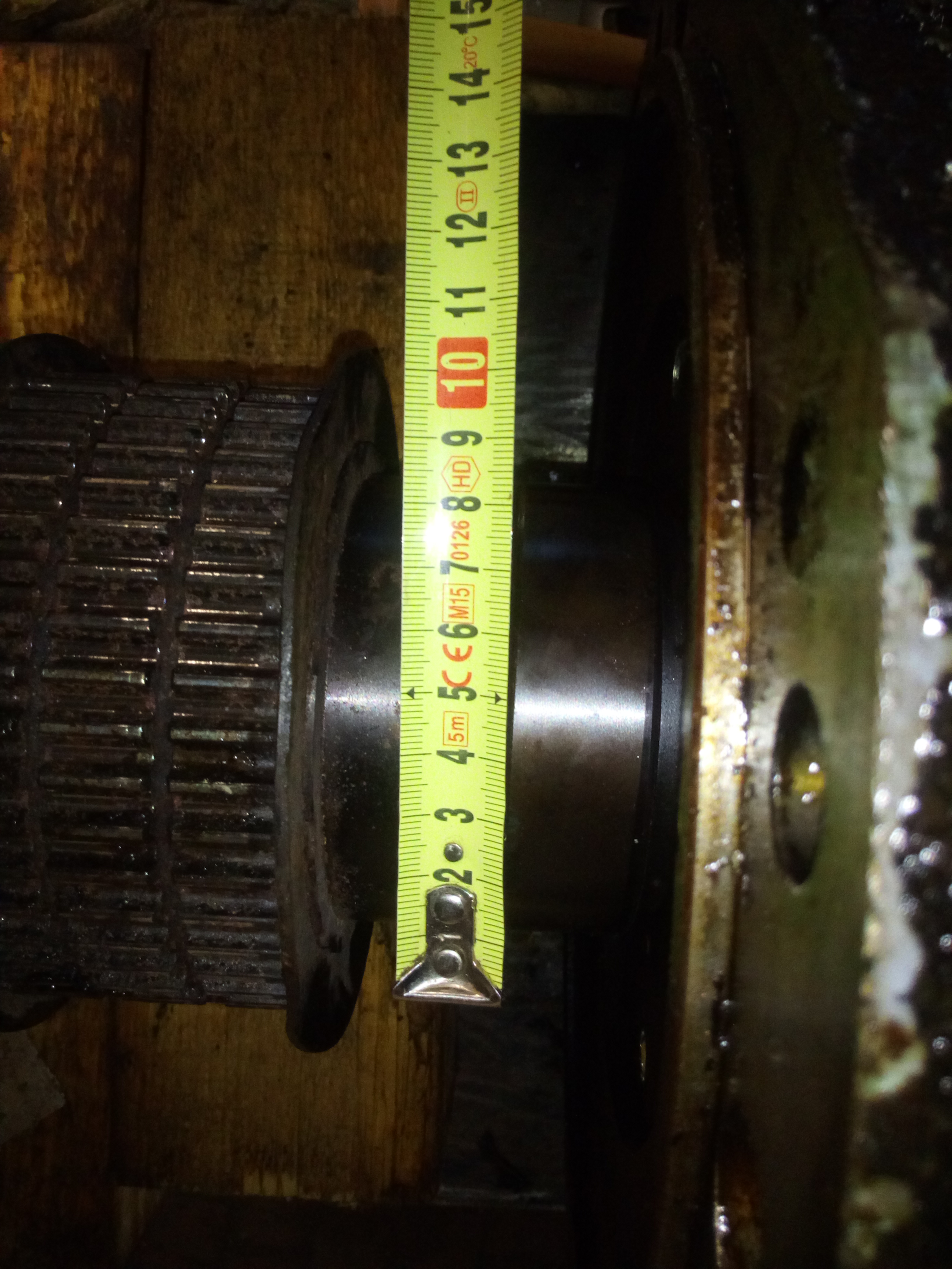

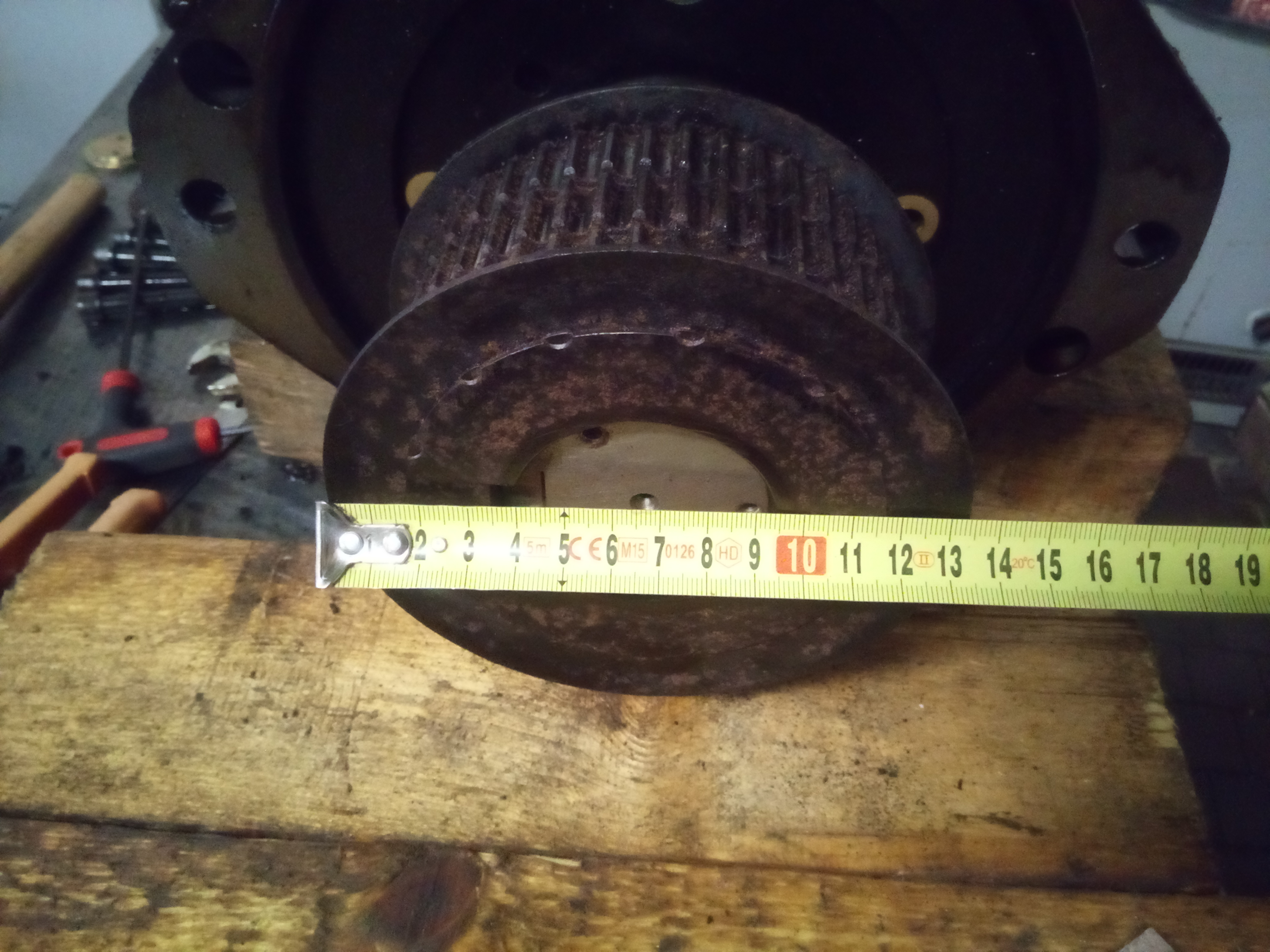

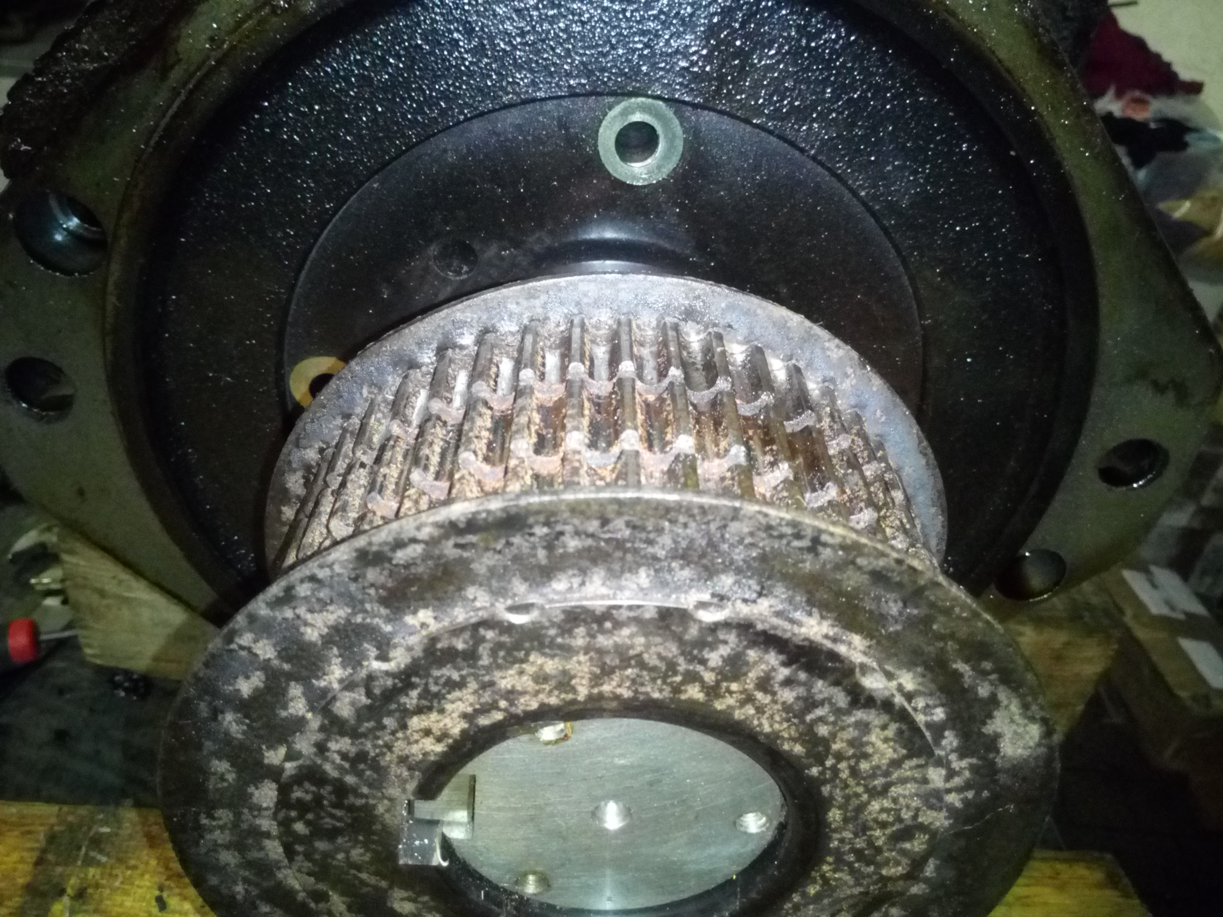

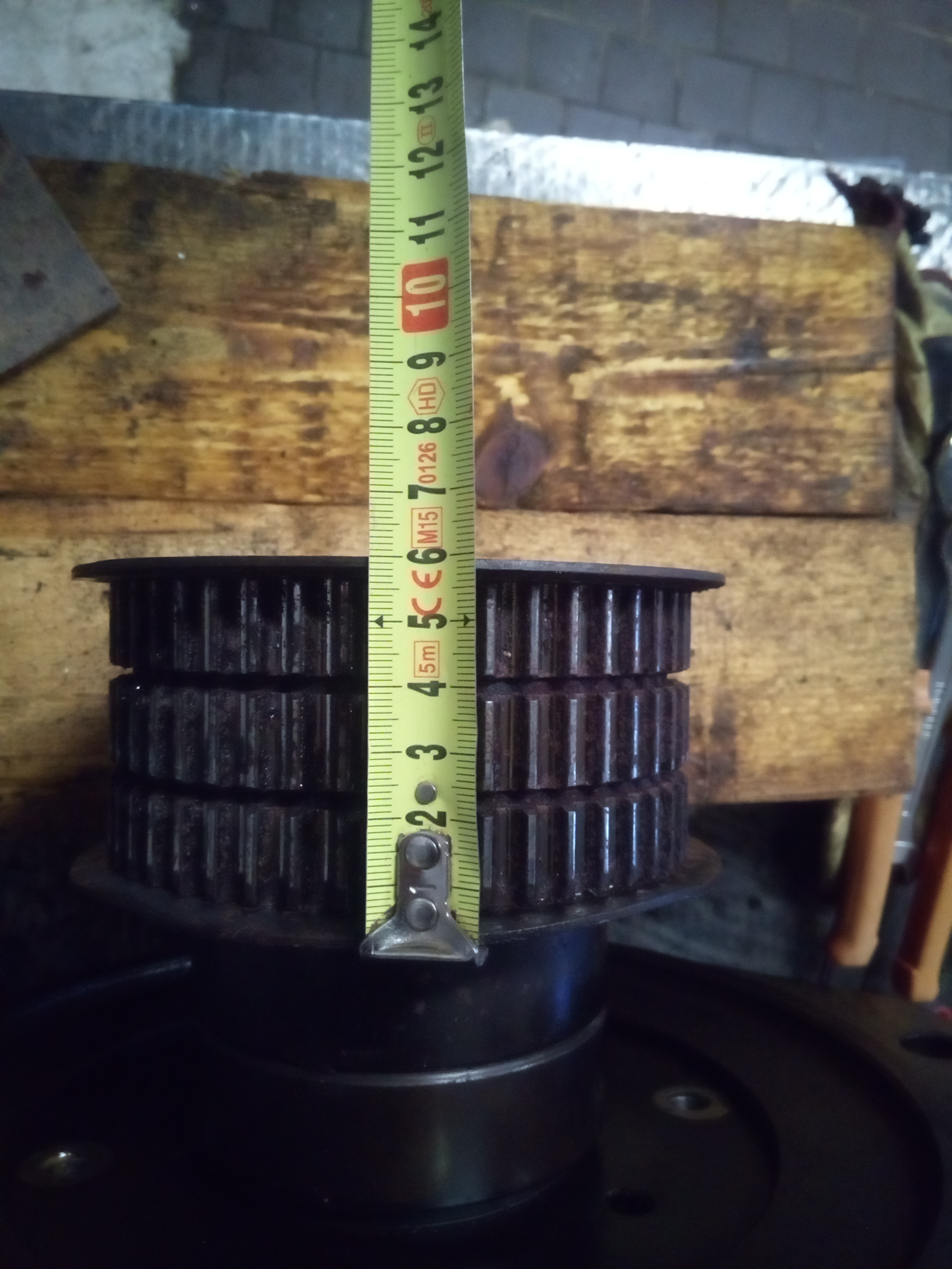

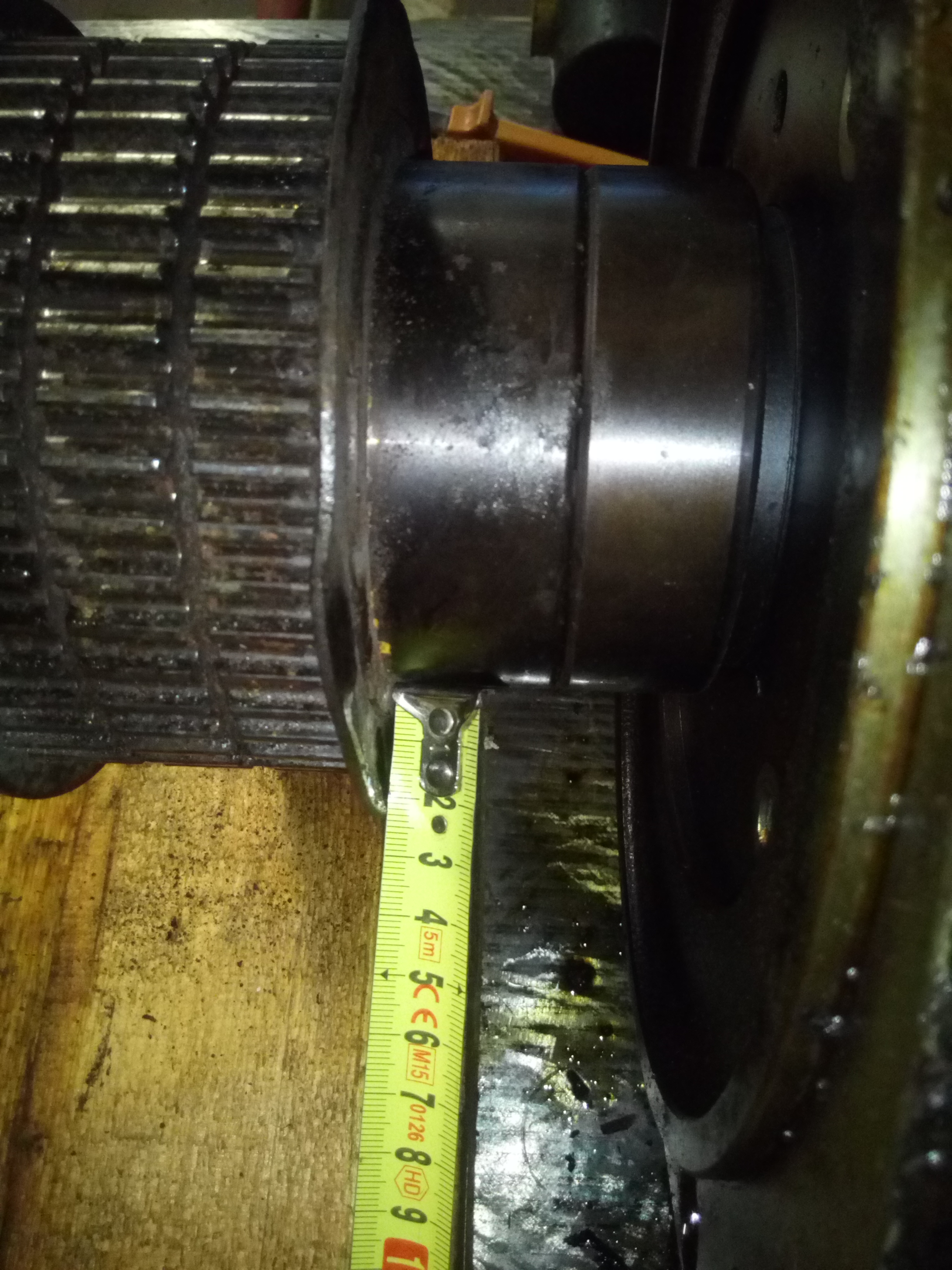

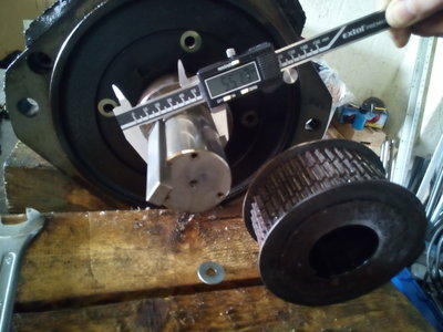

Sháním stahovák vhodný na řemenici viz. foto.
Hledal jsem ale v té záplavě čínských šmejdů nemohu najít nic rozumného.
Nekupovali jste někdo poslední dobou nějaký vhodný stahovák?
Budu vděčný i za odkaz, nebo nabídněte pokud něco máte na prodej.
Popřípadě prosím o radu kdybych se měl pustit do výroby stahováku (materiál apod.).

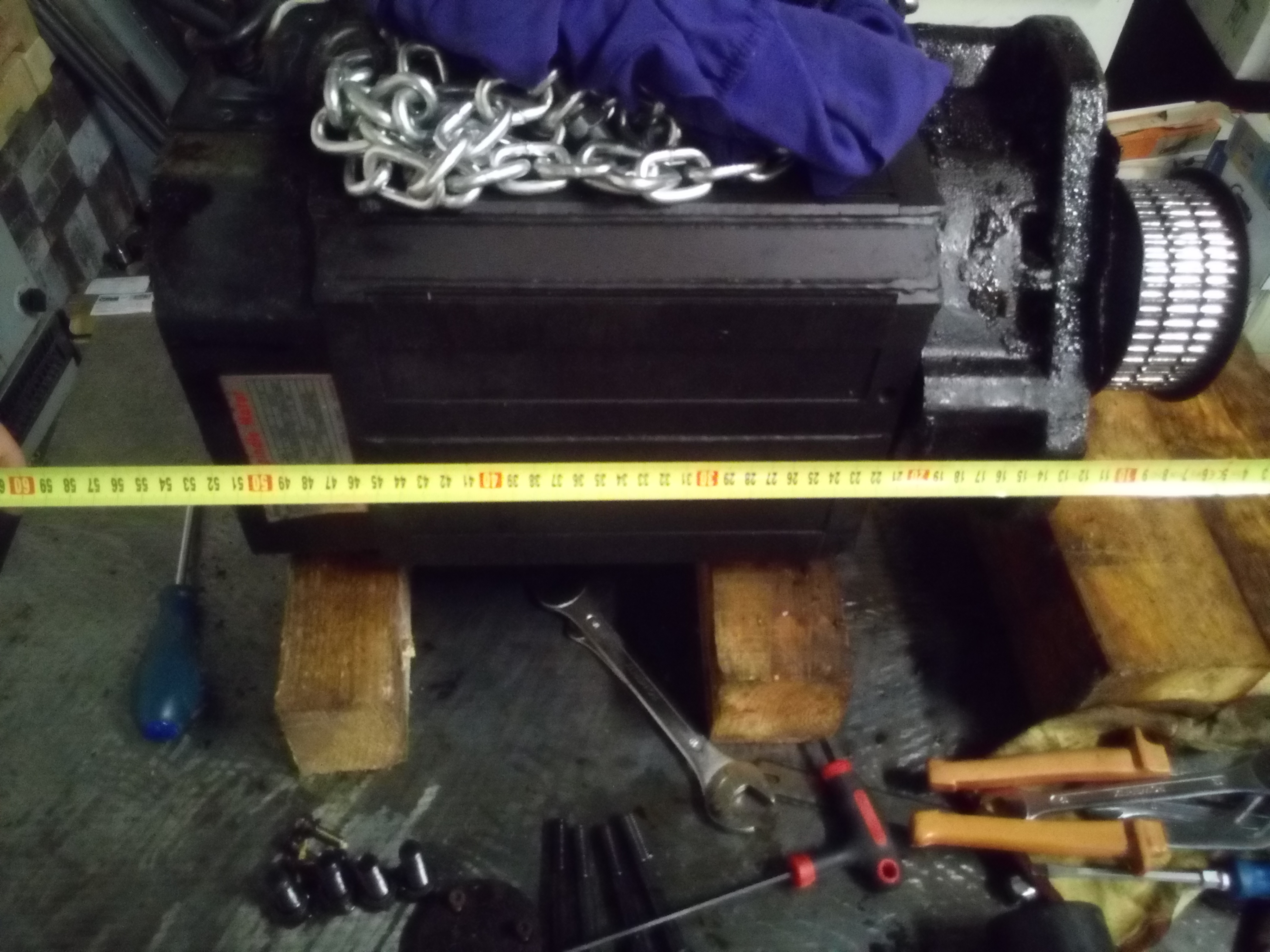

Budu rozebírat takovéhle motory dva plus jedno elektrovřeteno 24kW tak bych upřednostnil mít vlastní, ale pro začátek bych si vypůjčil.
A pak ještě rozebírat dvě vřetena ISO40 se šesti a čtyřmi ložisky takže toho bude požehnaně do jara.
Vozit ten motor nikam nechci pokud nebude vyhnutí, protože má 185kg a nemám ho jak naložit a případně vyložit. Moje chabá nemocná záda to nezvládnout ručo fučo :)
Navíc je už částečně rozebraný a hřídel podle mě drží uvnitř za kroužek enkodéru (to jsme zjistily až pozdě po odmontování přední příruby od statoru :)) snad bude OK.

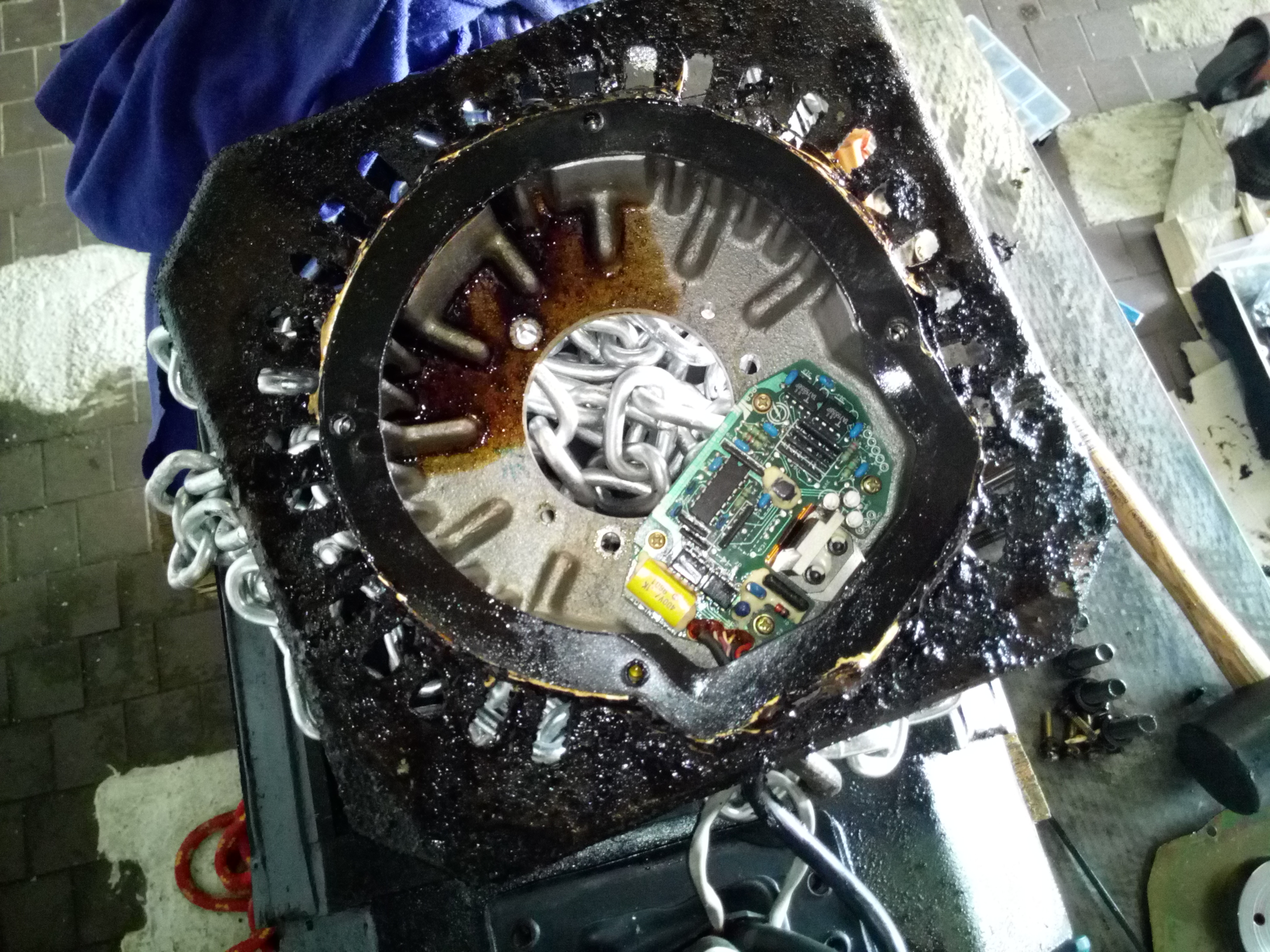

Pravděpodobně se tyto motory správně rozebírají od zadu tj. nejprve větrák, pod ním sundat víko enkoderu, potom kroužek enkodéru stáhnout, pak zadní víko a až na konec přední řemenici a víko.
No rozebírám první servomotor této velikosti...
Takže napíšu SZ.

Doporucuju provedeni na konci sroubu se setrihranem, abys tam dal orech na vzduchovou ci elektrickou bouchacku. Je to asi o tisic procent pohodlnejsi.

Když to nejde hydraulickým stahovákem od SKF tak použijeme obyčejný stahovák a VELKÝ pneumatický utahovák

Každý servo co má enkdodér, resolver či jiný se rozebírá od něj. Už jen proto aby jsi ho nezkurv..
Navíc u většiny z nich se dalá nafázování a tak k němu musí být přístup.

Perfektní stahováky dělá Hazet .
Mám tento na převodovky a vydrží neuvěřitelné věci .
https://www.ahprofi.cz/sada-delicich-a- ... 133215.htm
Jen ta cena . A musíš tam mít kolem místo .

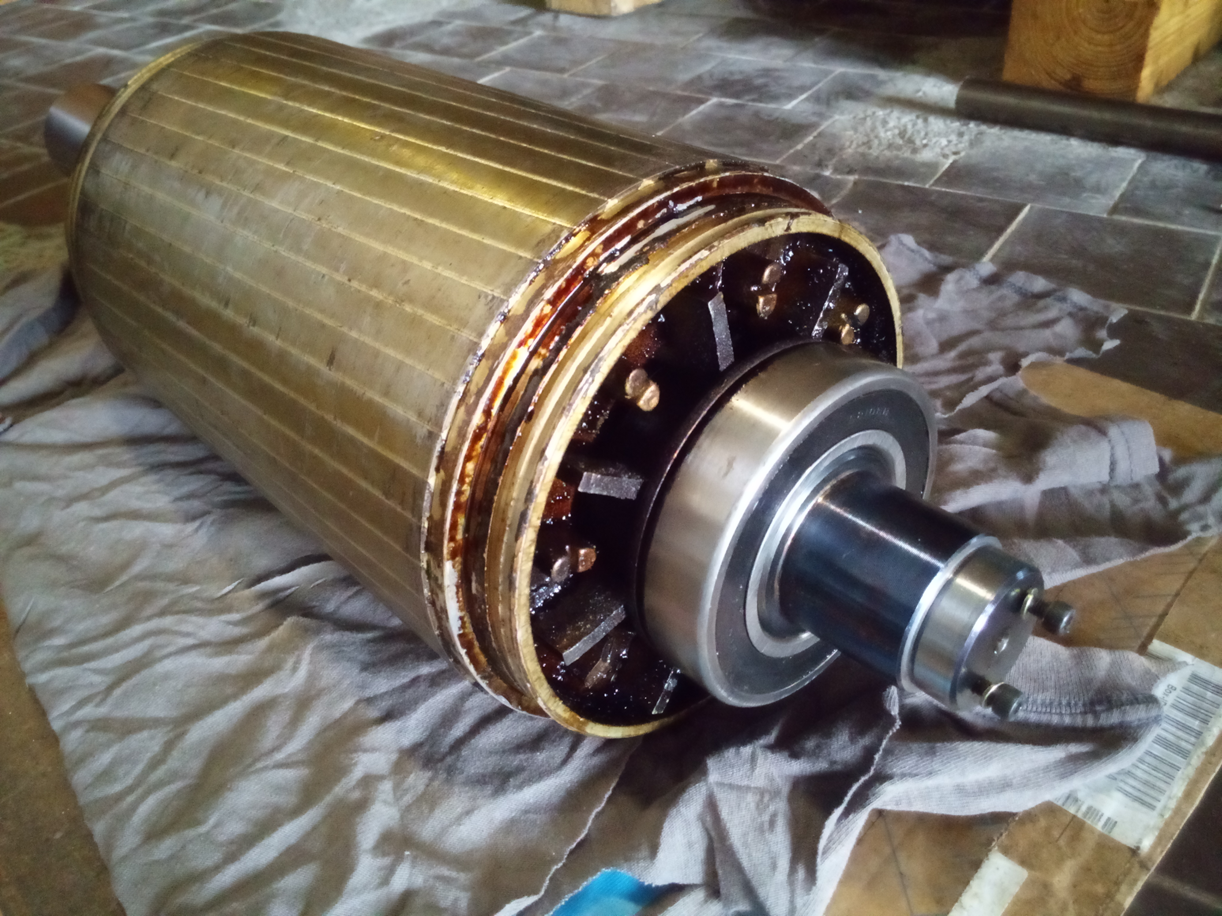

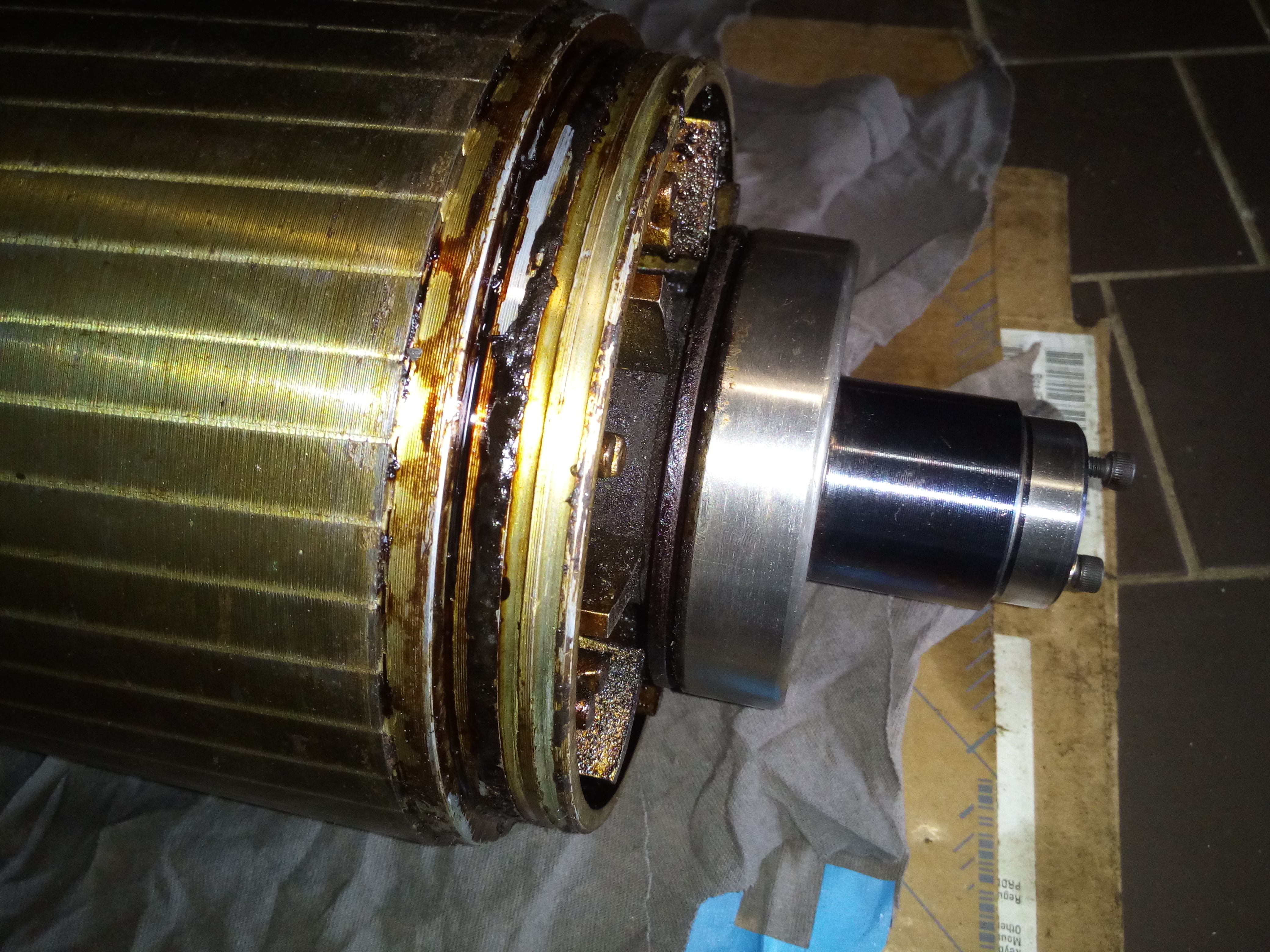

martasg1
Příspěvky: 2322
23. 8. 2017, 12:06

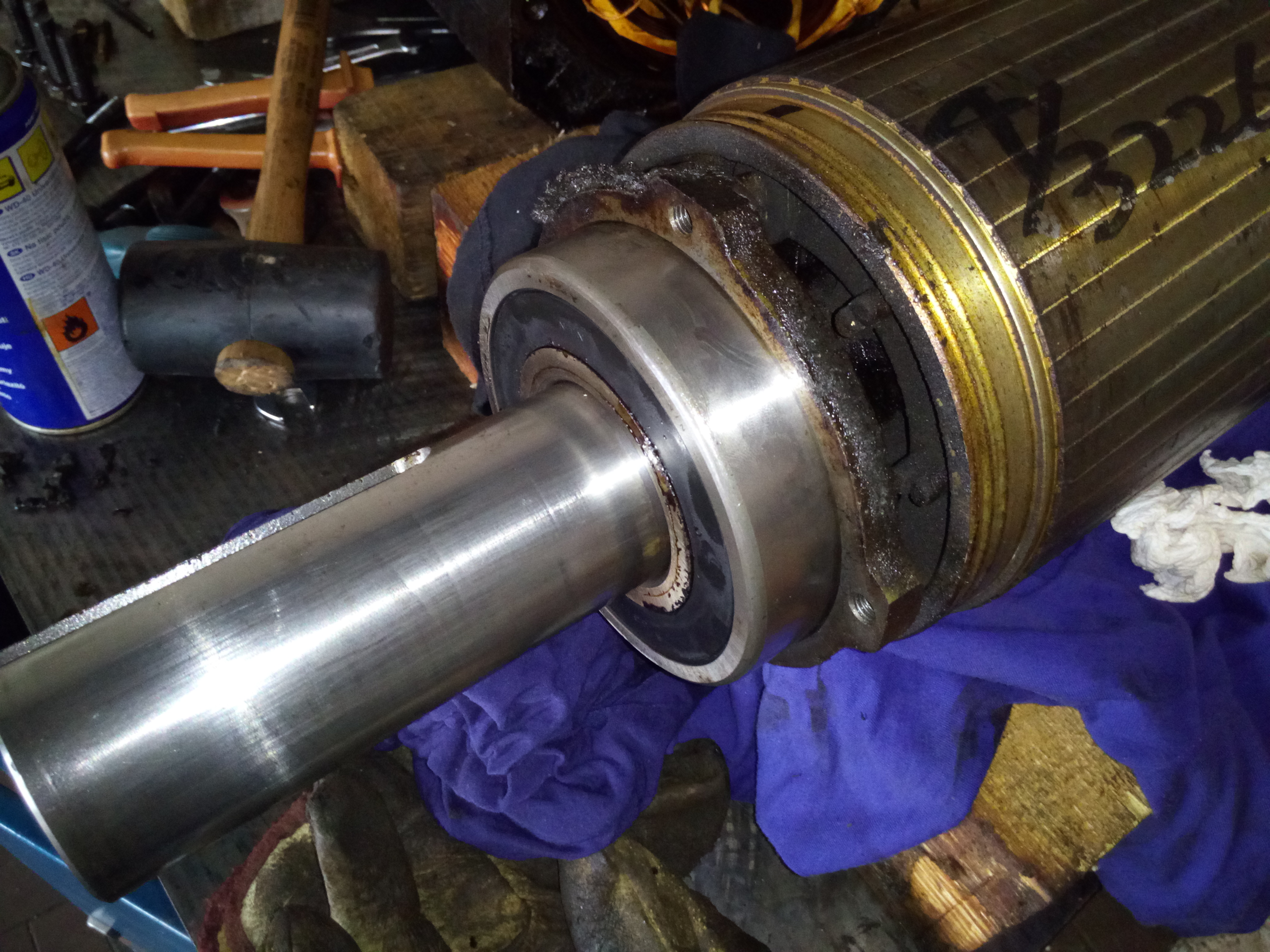

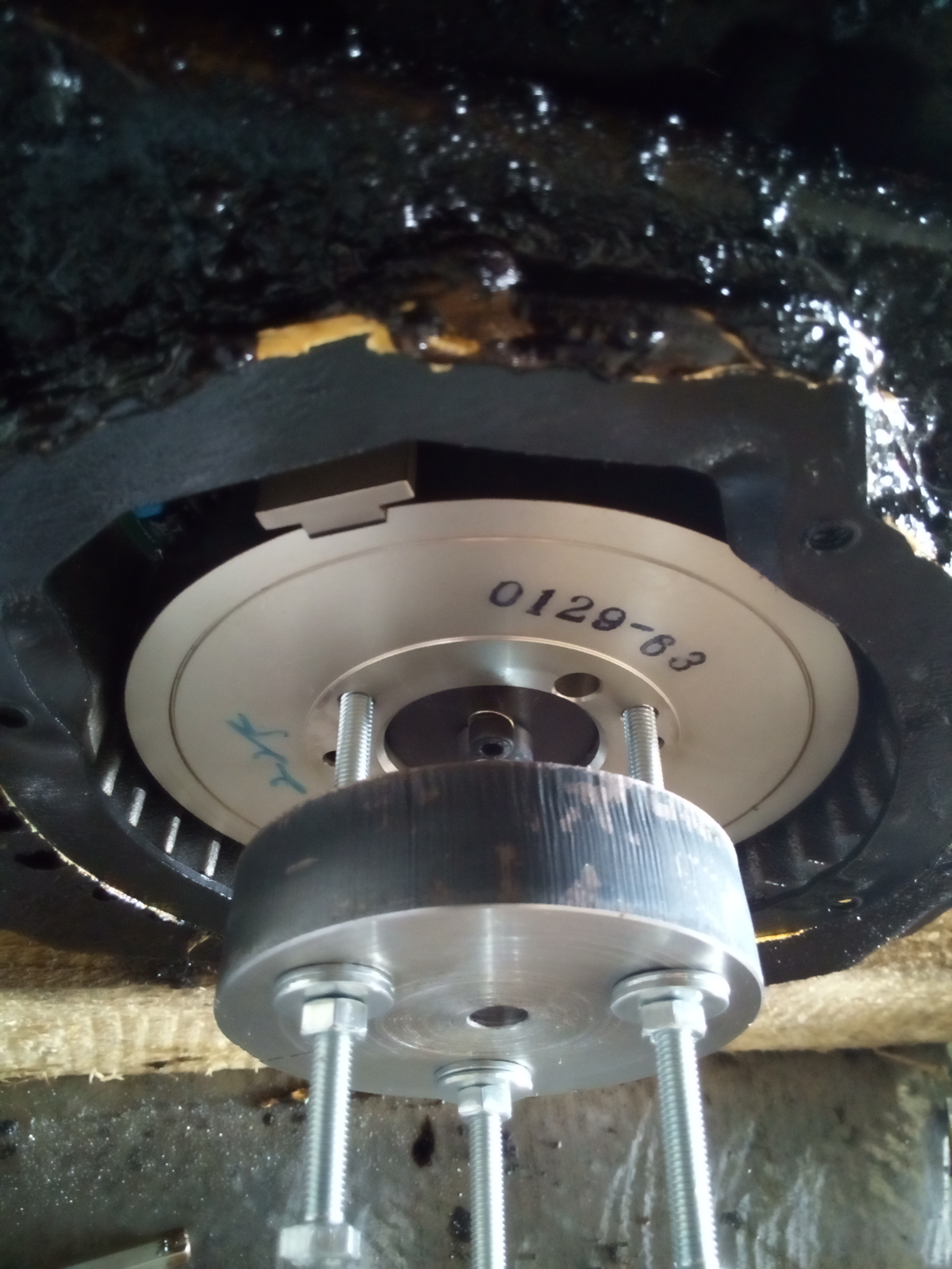

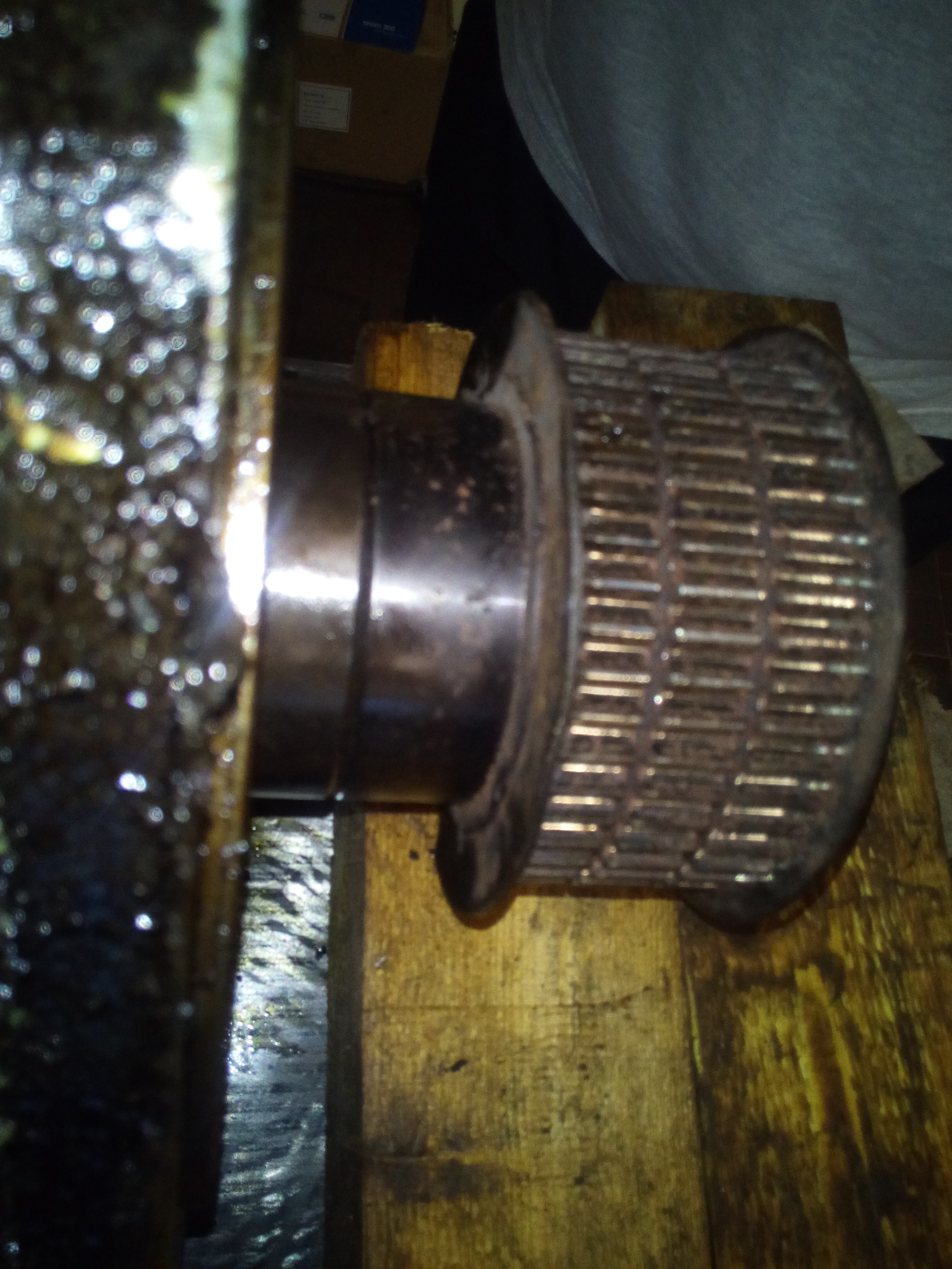

Děkuji mnohokráte členovi fora "Jan Danda" za rychlé zapůjčení stahováku.
Ložisko je již stažené i když to nešlo bez problémů a poškození příruby (mou vinou) a lehké škrábnutí jednoho drátku statorového vinutí.
Abych dostal stahovák za ložisko musel jsem nejprve využít příruby pro posunutí ložiska a bohužel se mi podařilo poškodit labyrint na přírubě (část obepínající hřídel).
Tuto část plánuji odvrtat (odsoustružit nebo odfrézovat) a vlisovat a vlepit nově vyrobený labyrint.

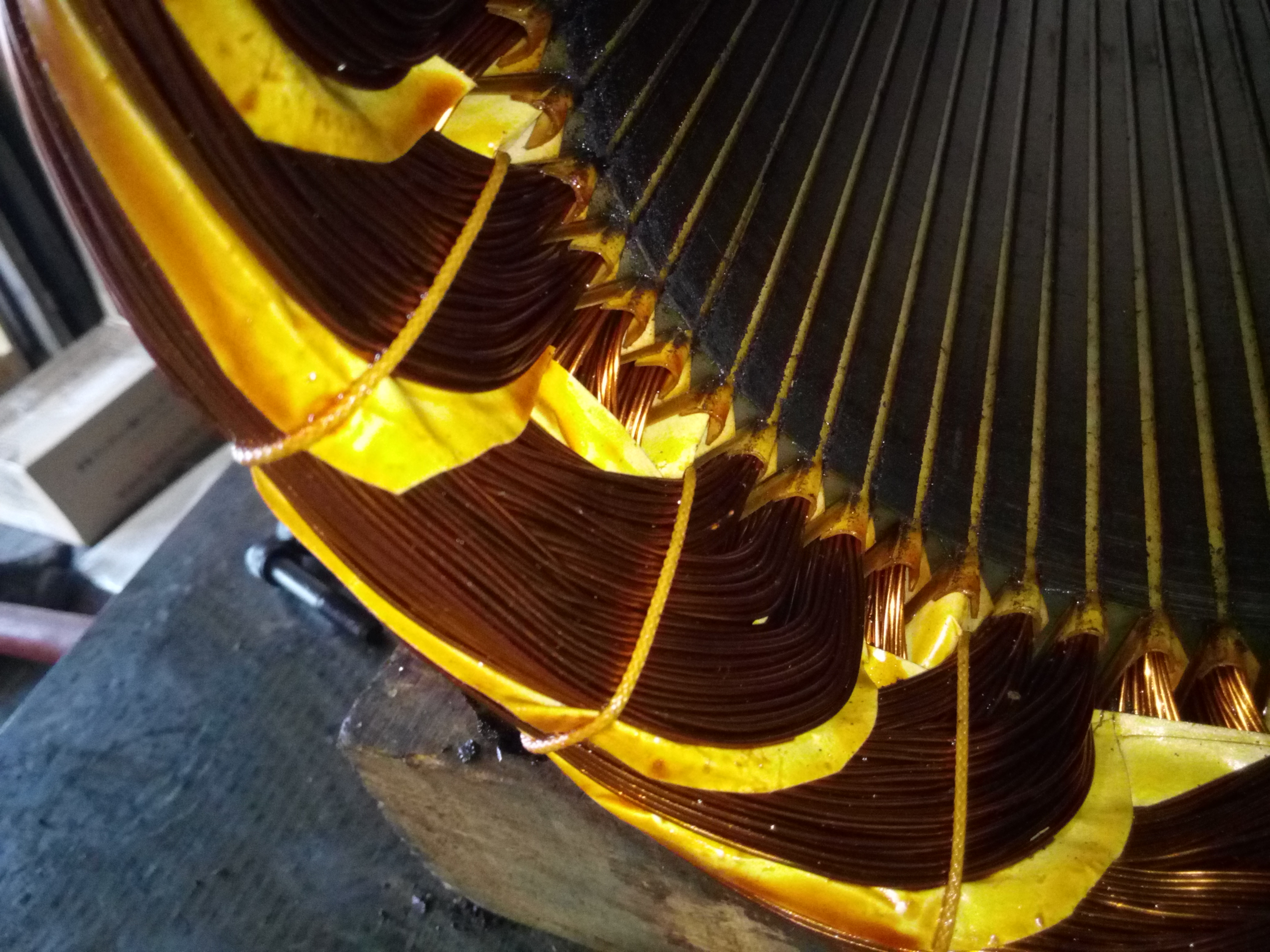

Na statorovém vinutí při vyndavání rotoru jsme mírně škrábli lak na jednom drátku. Cca 2mm v šířce 0,5mm odloupnutý lak. P5emýšlím nad opravou lakem (zatím nevím jaký kde pořídit).
Enkodér to pravděpodobně přežil.
Po vyndání rotoru nastává další problém s druhým menším ložiskem. Není jak se za něj dostat. Asi budu muset oslovit specializovanou firmu (se speciálním stahovákem).
Zezadu vadí nějaká krytka na pevno přidělaná na rotoru (asi).
provizorní stahovák na magnetický kroužek enkodéru
stažená řemenice
stažená řemenice
Enkodér málem schytal zásah olejem při provozu (naštěstí to šlo na durhou stranu)
velké ložisko před stažením
problém s malým ložiskem
rotor a problematické ložisko
škrábnutý drátek statoru
Ještě jednou děkuji uživateli Janu Dandovi a proviant ho nemine :)

23. 8. 2017, 8:08
Nějak tam to škrábnutí nevidím.
Je super, že to nemá magnety na rotoru a tak můžeš v nejhorším použít jakýkoliv měnič.
IQ156

Když není Ložisko za co chytit,tak na něj něco navařím. Ohřátim se navíc většinou taky uvolní.
Příspěvky: 5479
25. 8. 2017, 1:59
V tomto miste jsou statory orvane casto, snad primo umerne poctu vymen lozisek. Opravar taha a taha a najednou to vyjede a kotvou hapa na vinuti. Pred mesicem jsem lakoval to same :-)
martasg1
Příspěvky: 2322
25. 8. 2017, 2:16
A čím si to lakoval? Měl bys nějaký tip? :)
Příště si dám pozor a hodím si trubku na druhou stranu a kolega bude tlačit :)
