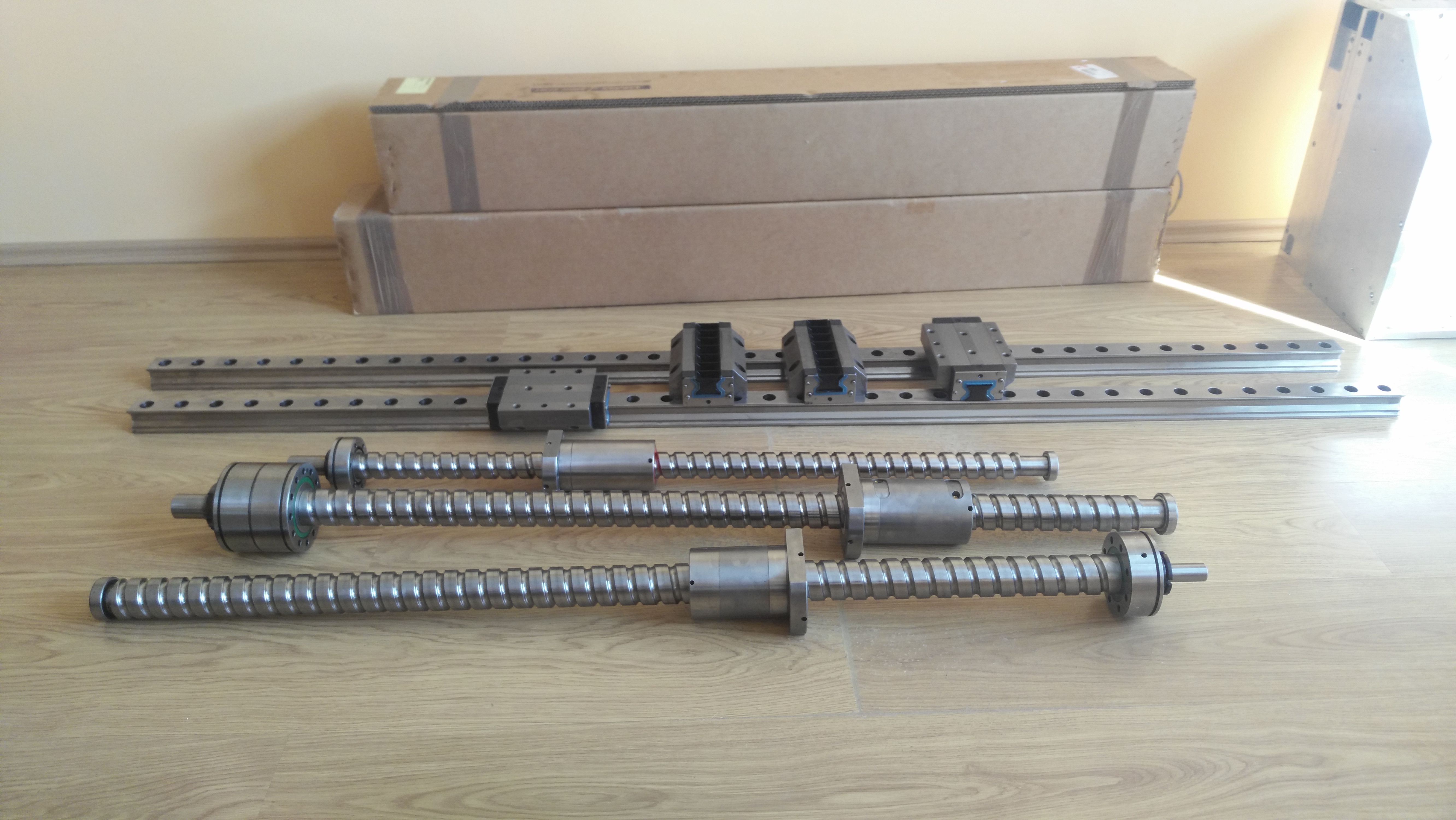

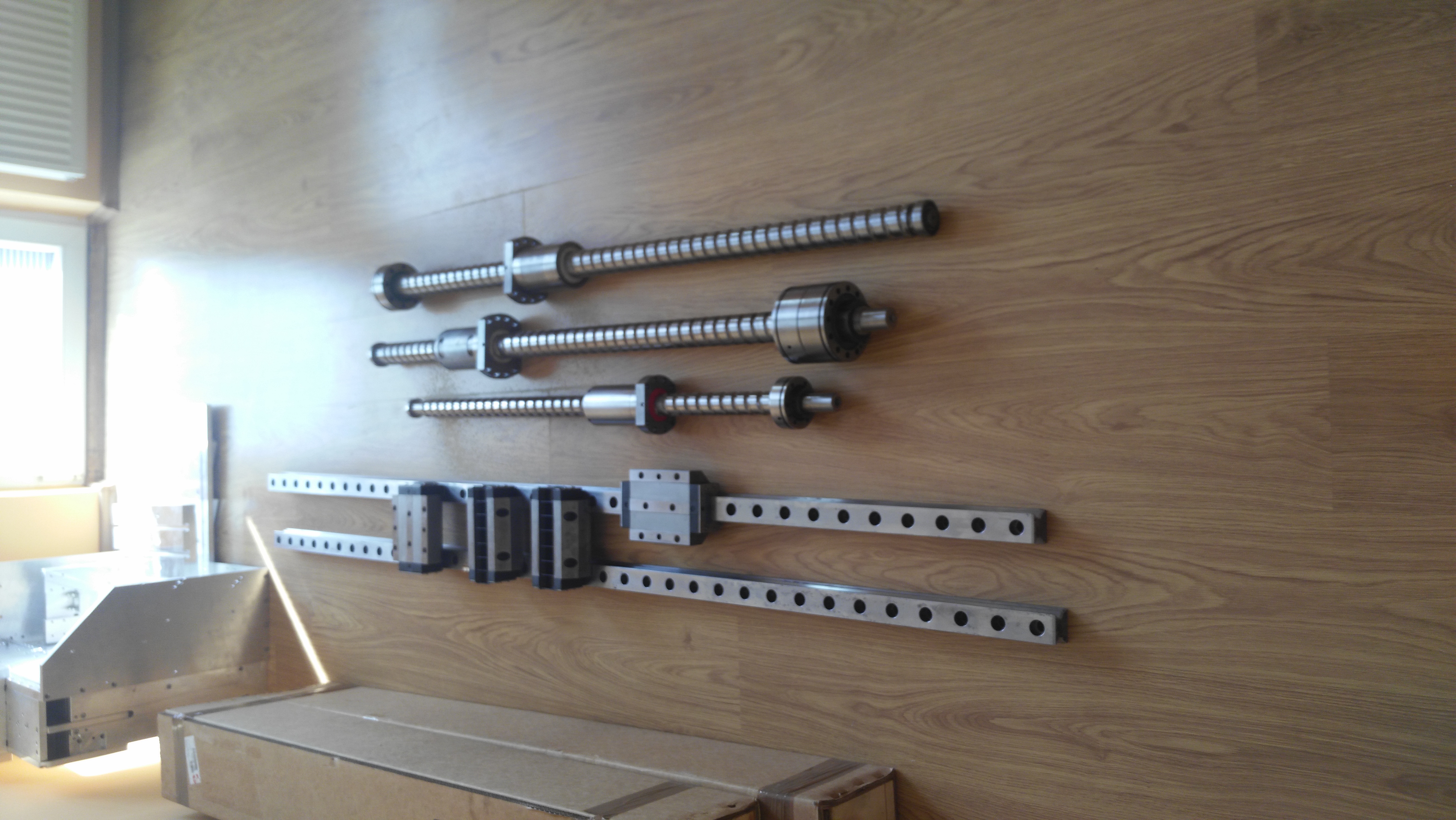

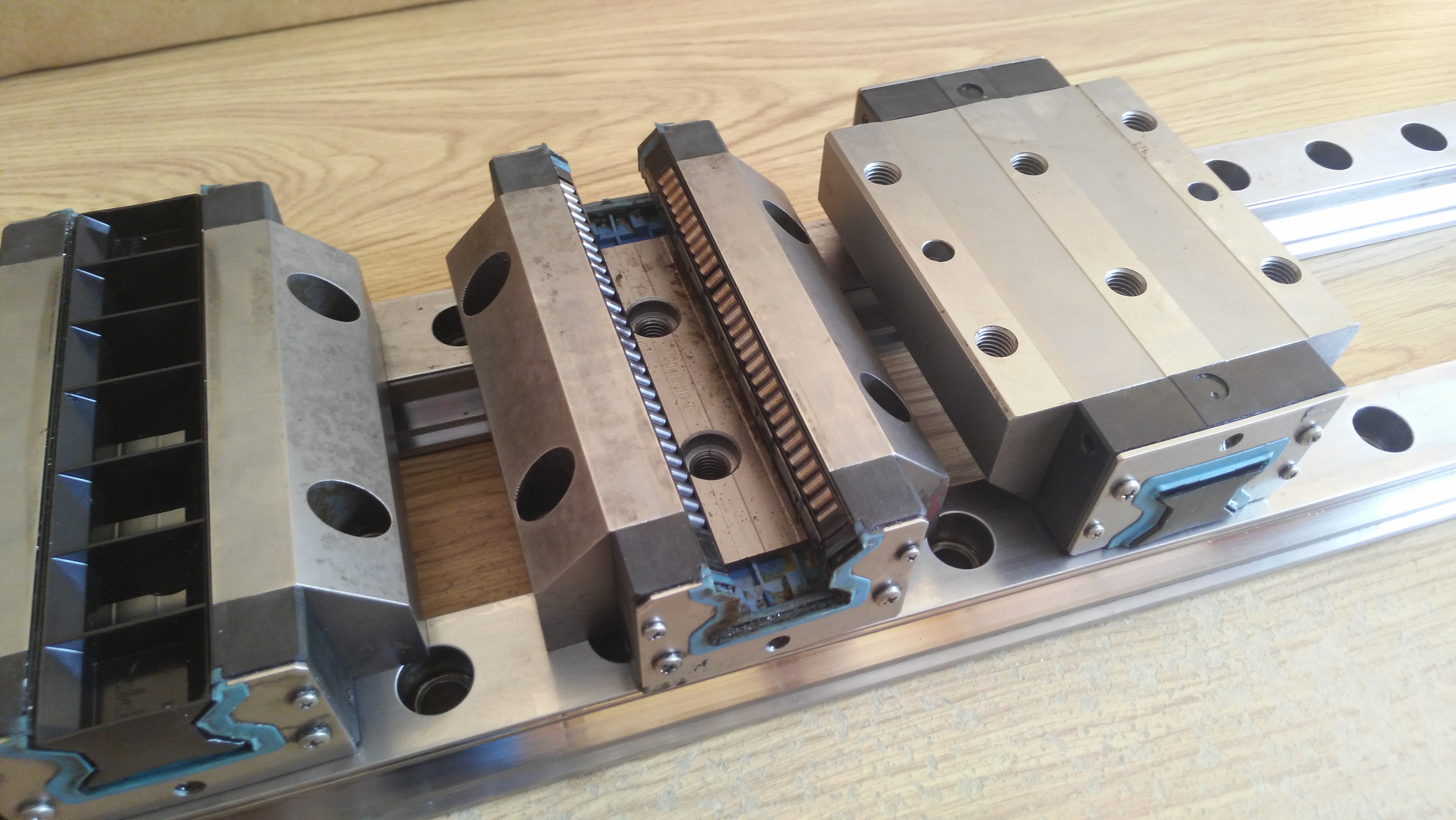

Dobrý deň. Podarilo sa mi v práci vykšeftovať pár dielov. A chcel by som sa spýtať, či niekto z Vás nevie, akú to ma v takomto stave hodnotu.
Jedná sa o lineári a skrutky od Rexroth.

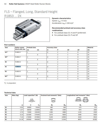

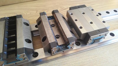

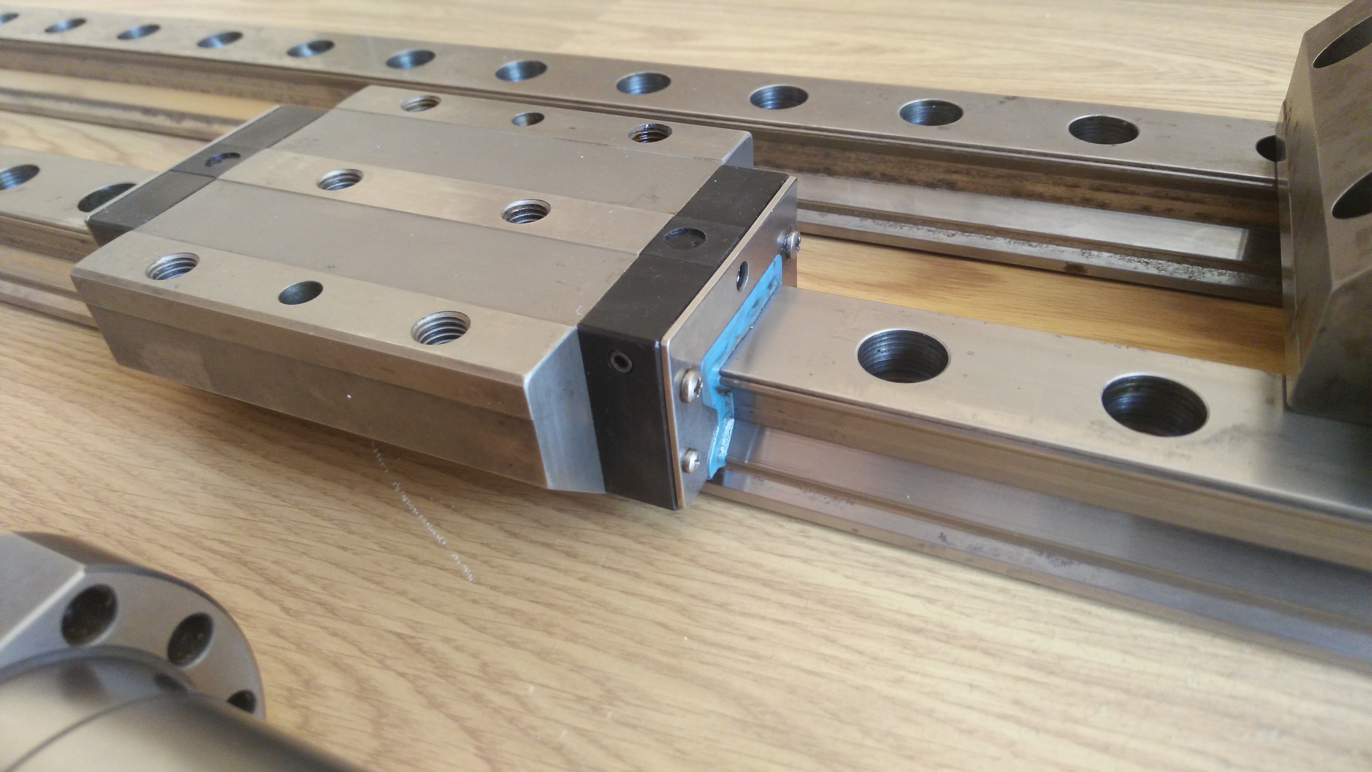

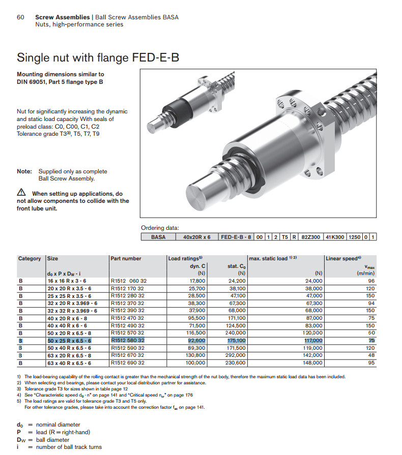

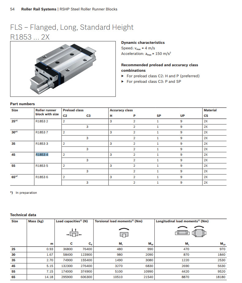

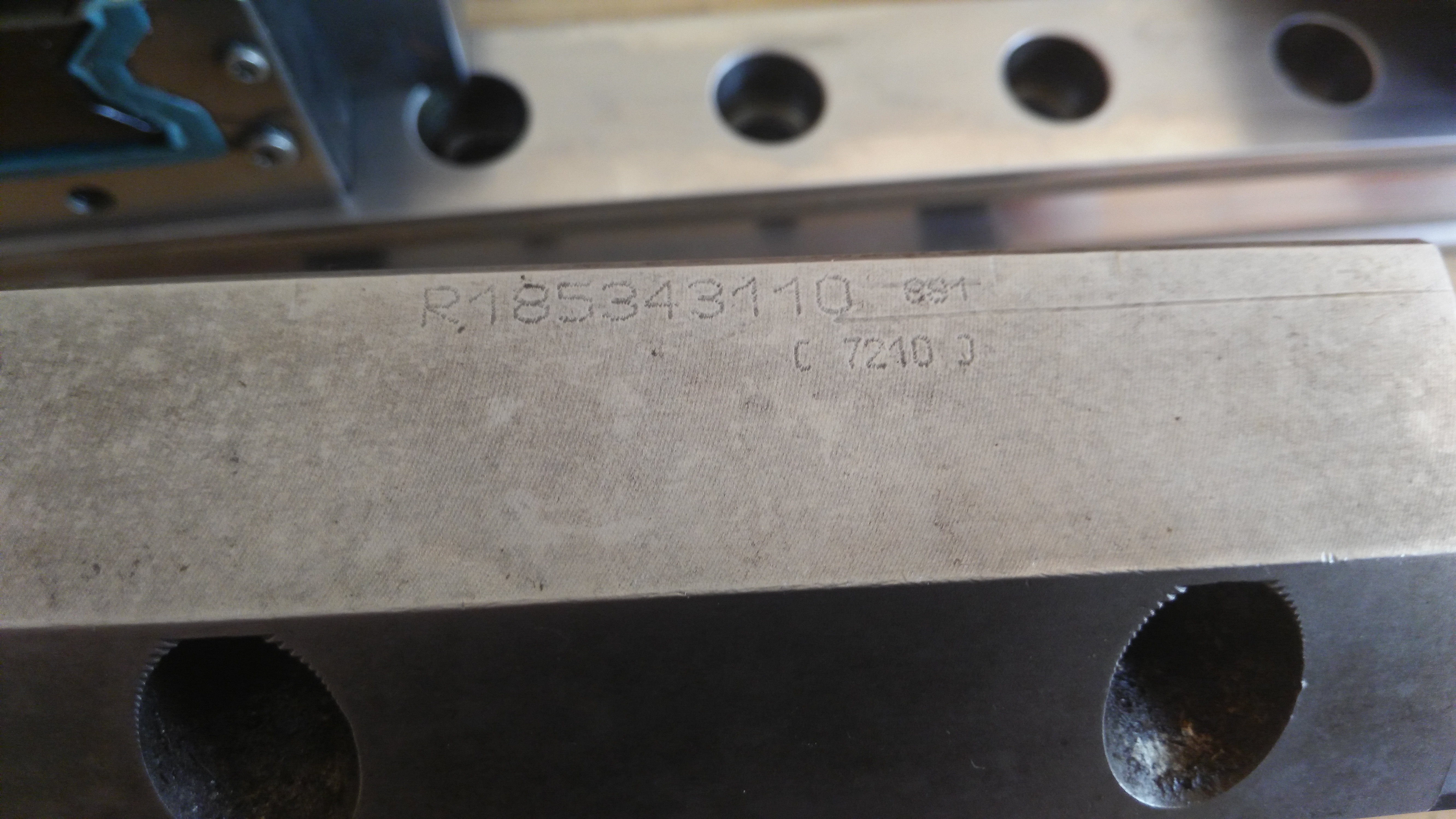

Lineári sú R185343110. Valčekové, veľkosti 45mm. Podľa katalógu vysoké prepätie a vyššia presnosť. Staticky unesú 132kN, dynamicky 276kN.
Jedná sa o 2 koľajnice a 4 vozíky. Jazdí to úplne tuho, žiadna vôľa, žiadne zadrhávanie. Dĺžka koľajníc 1940mm. Lineári boli ako Y na DMF250. Po asi 7 rokoch prevádzky boli vymenené spolu so skrutkou pre os Y aj Z. Po tých rokoch to malo za sebou pár nárazy, hádzali na pojazde 900mm cca 12mm. Ale ako som predpokladal, bolo to len v uchytení lineárov, samotne lineári som premeriaval a sú rovné. (video, drážka má 45,02 a lineár 45 +- pár tisícin, takže tých +-0,01mm sa môže odrátať)

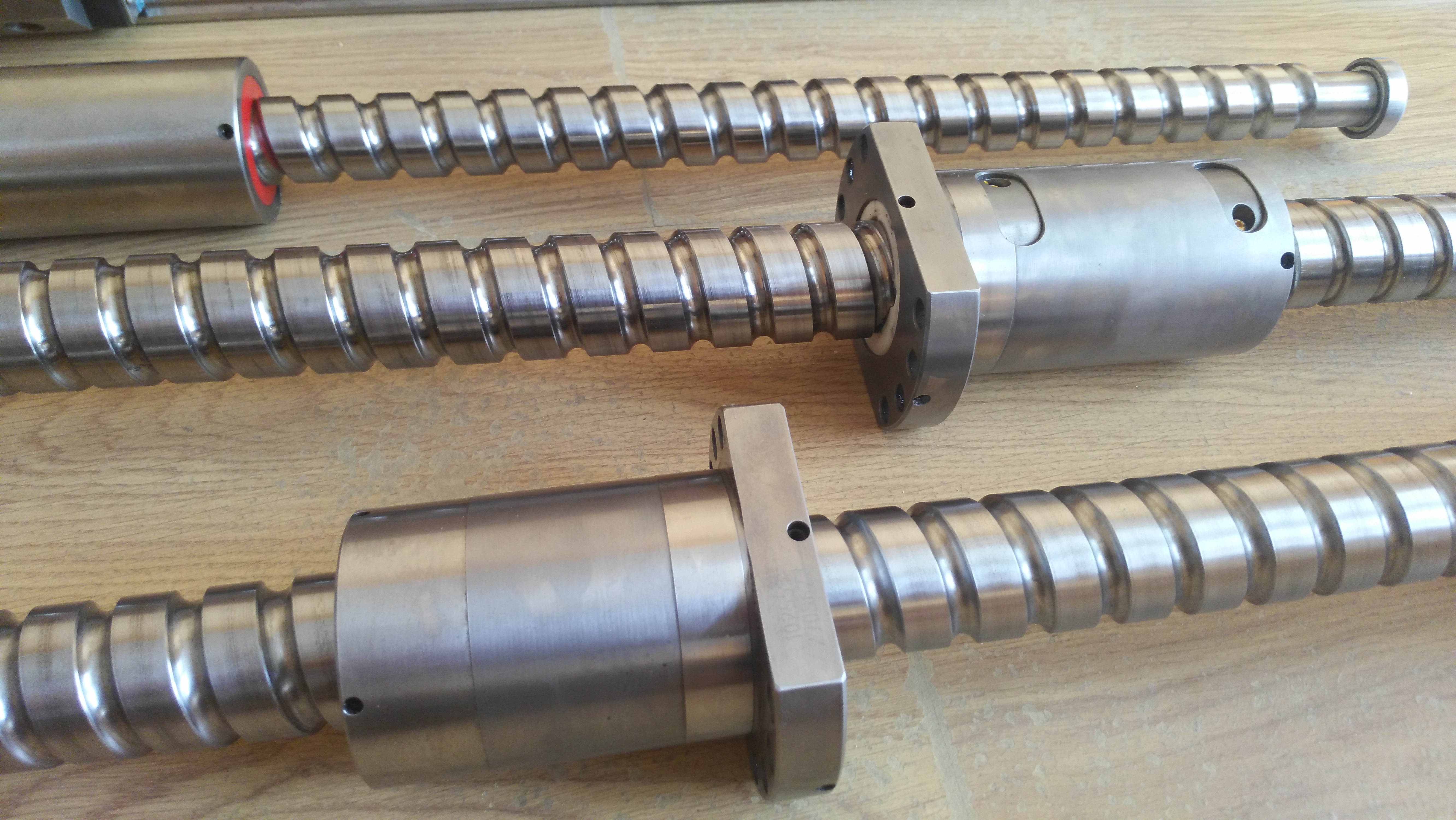

Ďalej tu mám už spomínané guličkové skrutky z Y a Z spolu s ložiskami. Jedná sa o skrutky KGT 50x25. (Y= KGT 50x25 R 1160x85x135 F L, Z= KGT 50x25 R 1055x85x160 F L) Y nemá absolútne nič, Z už pri práci na max rýchlo posuv (60m/min) bolo trocha počuť. Ale inak sú úplne v poriadku. Aj ložiská. Servisáci to menili minulí rok po tom, čo nám laser počas merania trošku zblbol a nezaznamenal nástroj. Tak sa to celé hodilo na poisťovňu.
A ešte tu mám jednu skrutku, ktorá bola ako Z na DMF220. Menila sa, lebo veľmi hučala. Ale je iba rozpadnutá klietka v ložisku, takže asi so skrutkou nie je nič. Keď s ňou ručne točím, nehučí ani nedrhne. Označenie na nej nevidím, ale je to 40x25. Dĺžka závitu 920, celková dĺžka 1075, dĺžka matky 150.
Takže len tak orientačne, akú hodnotu asi tak môžu mať tieto diely? Nechystám sa ich predávať, skôr ich použijem, len ma zaujíma, akú asi majú cenu. Tu na fóre som toho veľa k takýmto rozmerom nenašiel.
