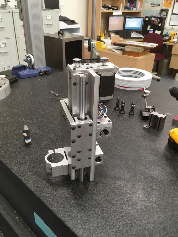

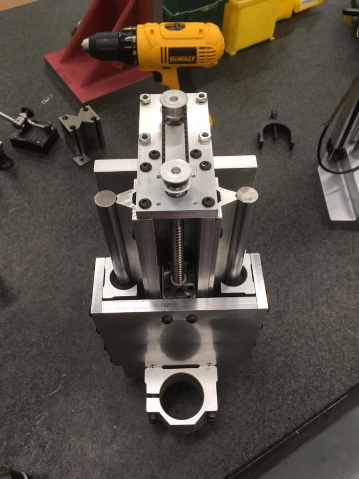

Kolik na to máš ? Doporučuji přečíst mé příspěvky. Co máš za strojní vybavení ? Možnost někde si obrobit ? Doporučuji se podívat na tohohle borce, kde staví frézku. https://www.youtube.com/watch?v=K9UA9ZRFwWU" onclick="window.open(this.href);return false; A ještě jak s tím budeš hýbat ? Tipuji tak 200 kg ?

Zajímavé řešení Ztka

Lify píše:Zajímavé řešení Ztka
na tom zetku je zmeho pohledu ,všechno špatně.
Lifi ty bys měl tak na měsic dostat ban, abys tady nepotil pořád ptakoviny a spiš seděl v dilně a učil se...
Neni to myšleno zle.. zamysli se trochu.
ja myslim že pokud chceš stavět něco takoveho , tak je lepší jit cestou Al profilu než něco svařovat.
na dřevo ti to bude stačit..
těchto konstrukci je na foru mraky, projeď si to tady.. Stejně to pak udělaš podle sebe a podle toho co seženeš.
v sekci prodej je spousta slušnejch veci, skus pohledat taky tam.. třeba na portal...
