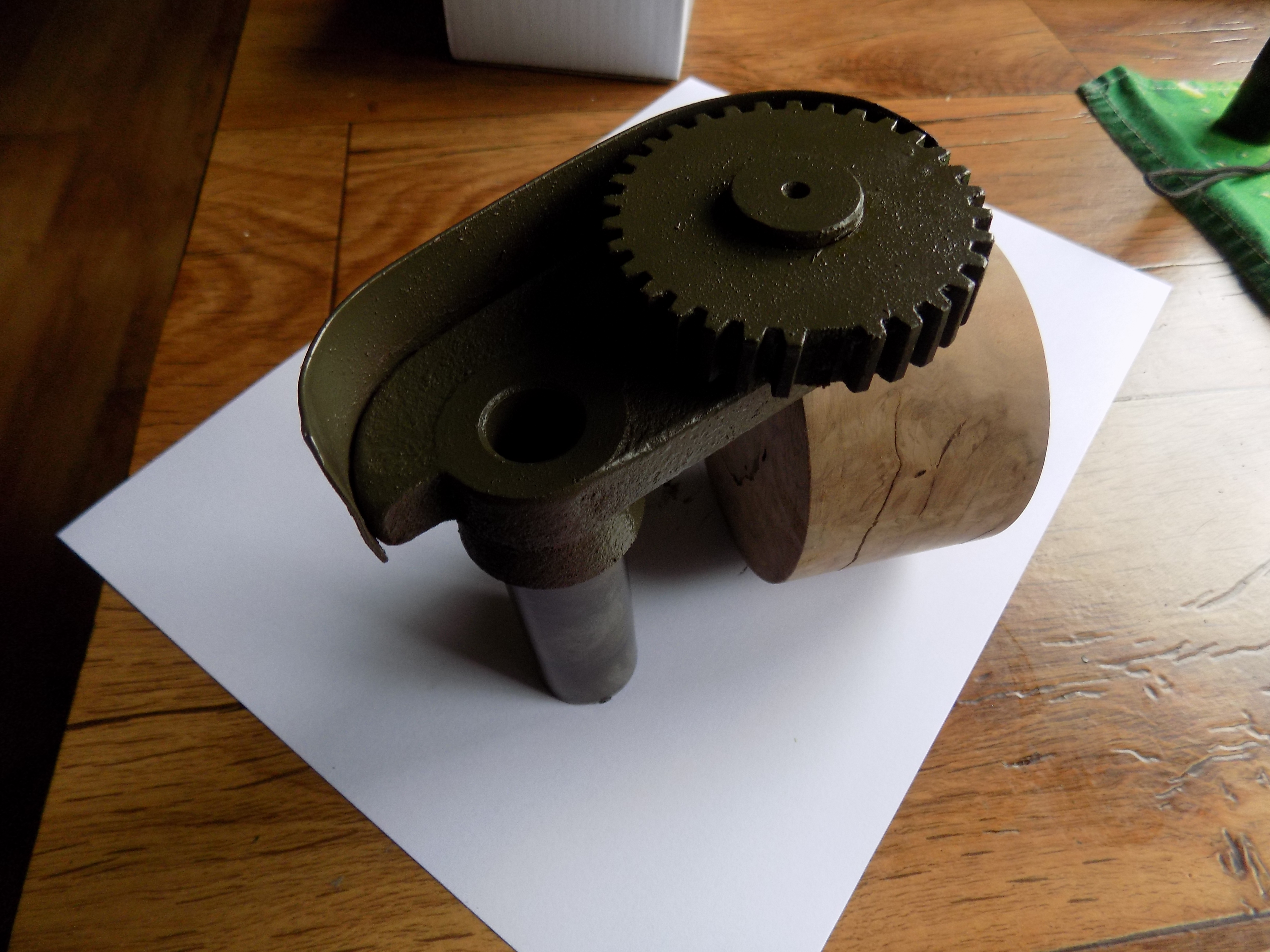

Koupil jsem z vojenské úloženky dosud nejetý soustruh TOS S-28 (Žebrák) s kompletním příslušenstvím. Soustruhu chybí v závitových hodinkách ozubené kolo, které je přímo pod otočným číselníkem hodinek (kolo zabírající do pohybového šroubu tam je, ale poškozené).
Potřebuji zjistit: Kolik toto chybějící kolo má zubů a alespoň jednu z hodnot: průměr - modul. Stačí se ohnout pod suport a zuby spočítat a kolo změřit šuplérou. Kolo nechám vyrobit nové stejně jako kolo hnací, na kterém chybí jeden zub - někdo se na tom podepsal.
Nemá někdo tato kola nadbytečná nebo celý tento mechanismus? Nebo kde by se daly sehnat již hotové? Kola mají mírně šikmé ozubení.

Mně by stačilo jenom to chybějící hnané kolečko; chybějící zub v hnacím kolečku bych na frézce zařízl do litiny, naklínoval kus materiálu a pilníkem opatrně doladil. V pohybovém šroubu zabírají vždy min. 2 zuby a třetí již nabíhá - neměl by to být problém.
Ale oslovuji toto skvělé fórum, protože by někde mohlo odpočívat nevyužité. Výroba nového by asi nebyla levná - zuby mají sklon podle pohybového šroubu a rozteč 6 mm.

Obě ta kolečka jsou z litiny - a abych pravdu řekl - to jsem nikdy nevařil, nemám k tomu potřebnosti a ani to neumím. Tam nejsou žádné kroutící momenty - ta kolečka by klidně mohla být z pertinaxu.
Jak jsem uvedl, ten chybějící zub mi ani tak nevadí, jako to chybějící kolečko.
Kdyby někdo věděl kde roste....... tak nějak jsem to změřil a trošku počítal (možná špatně) - mělo by mít 24 zubů.

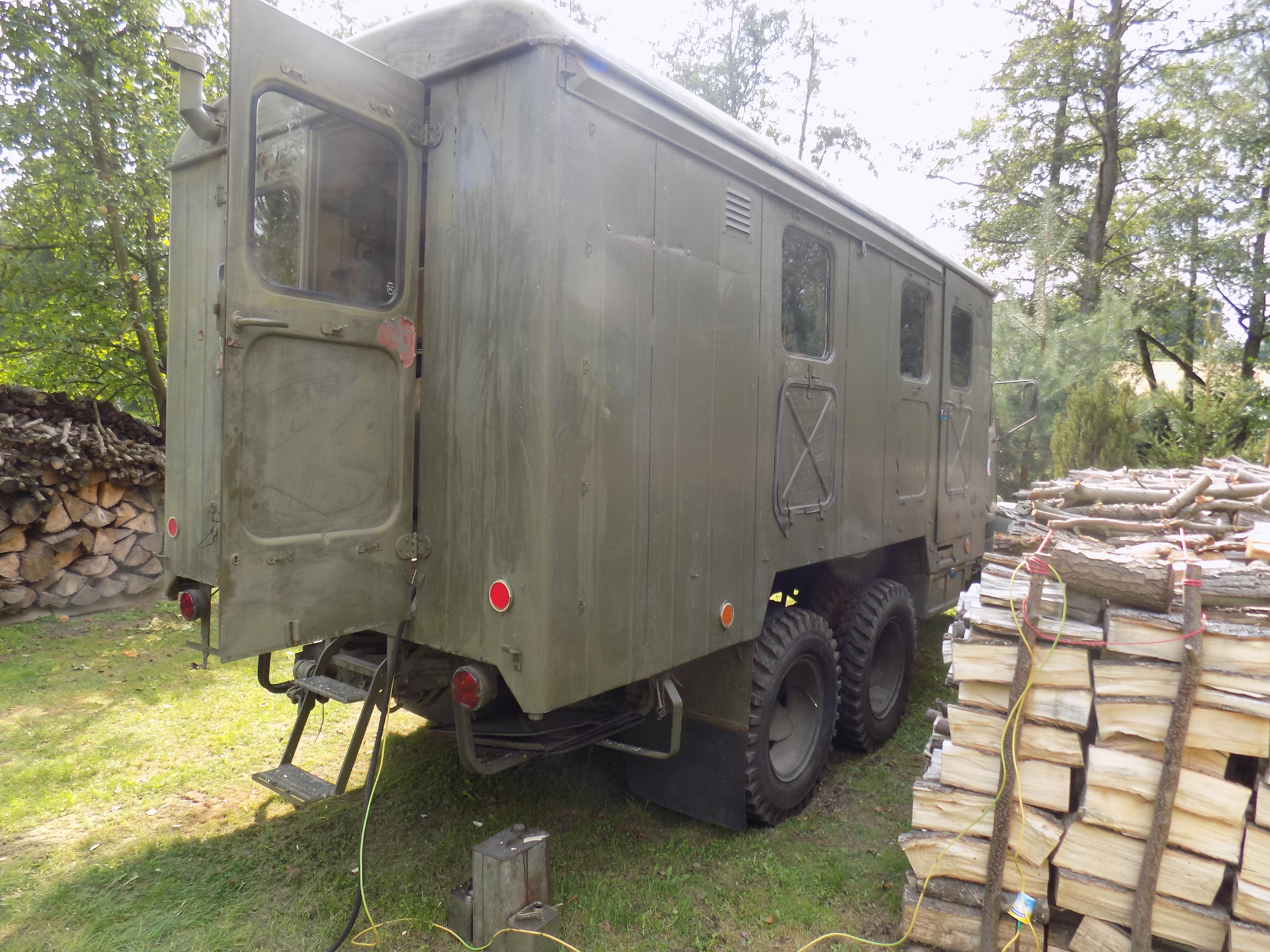

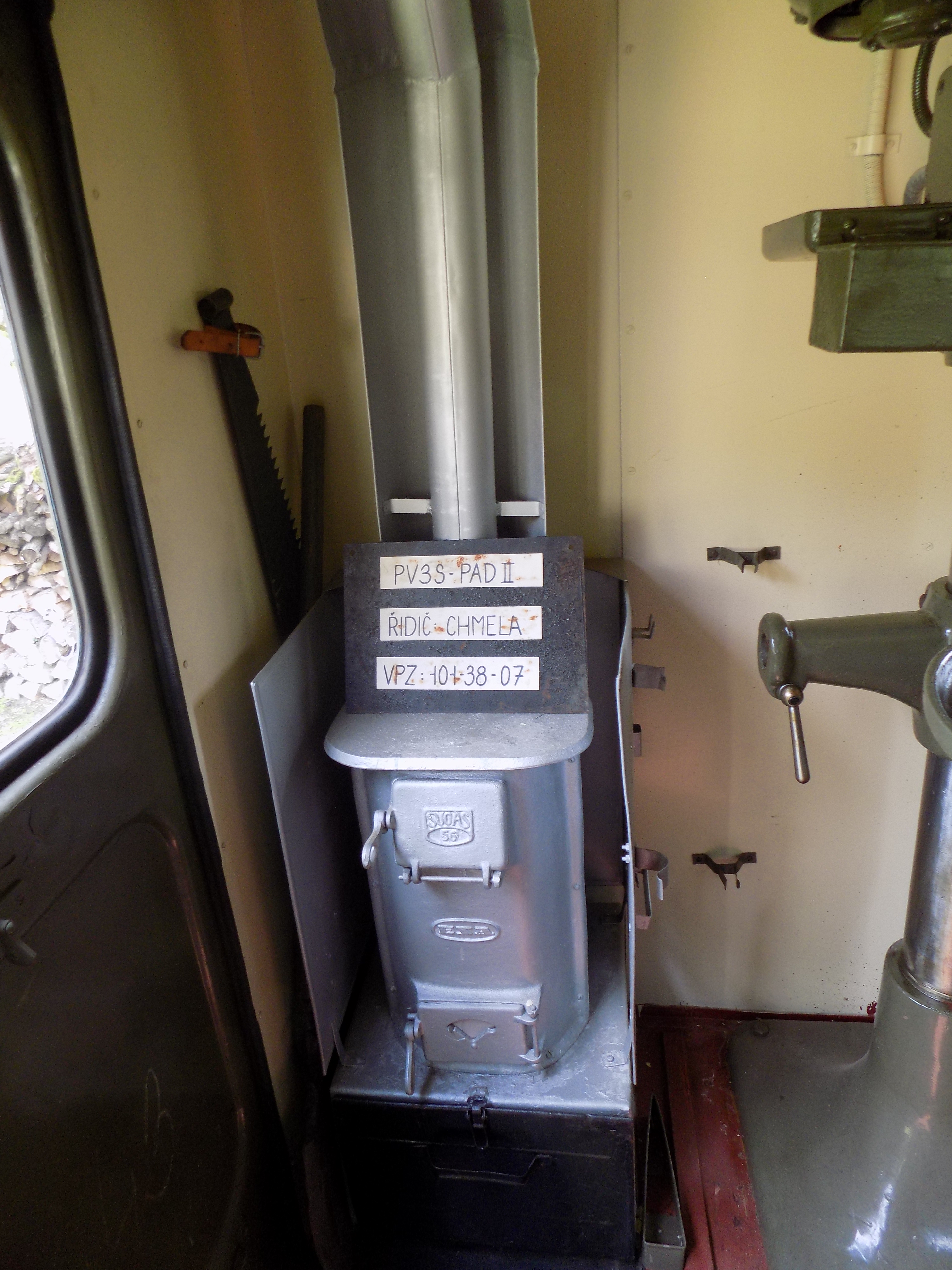

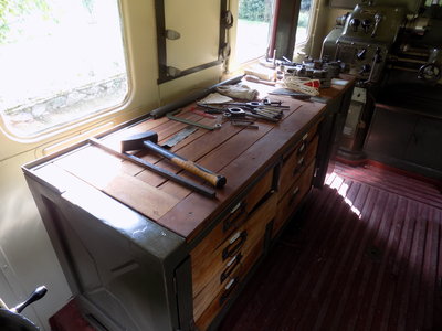

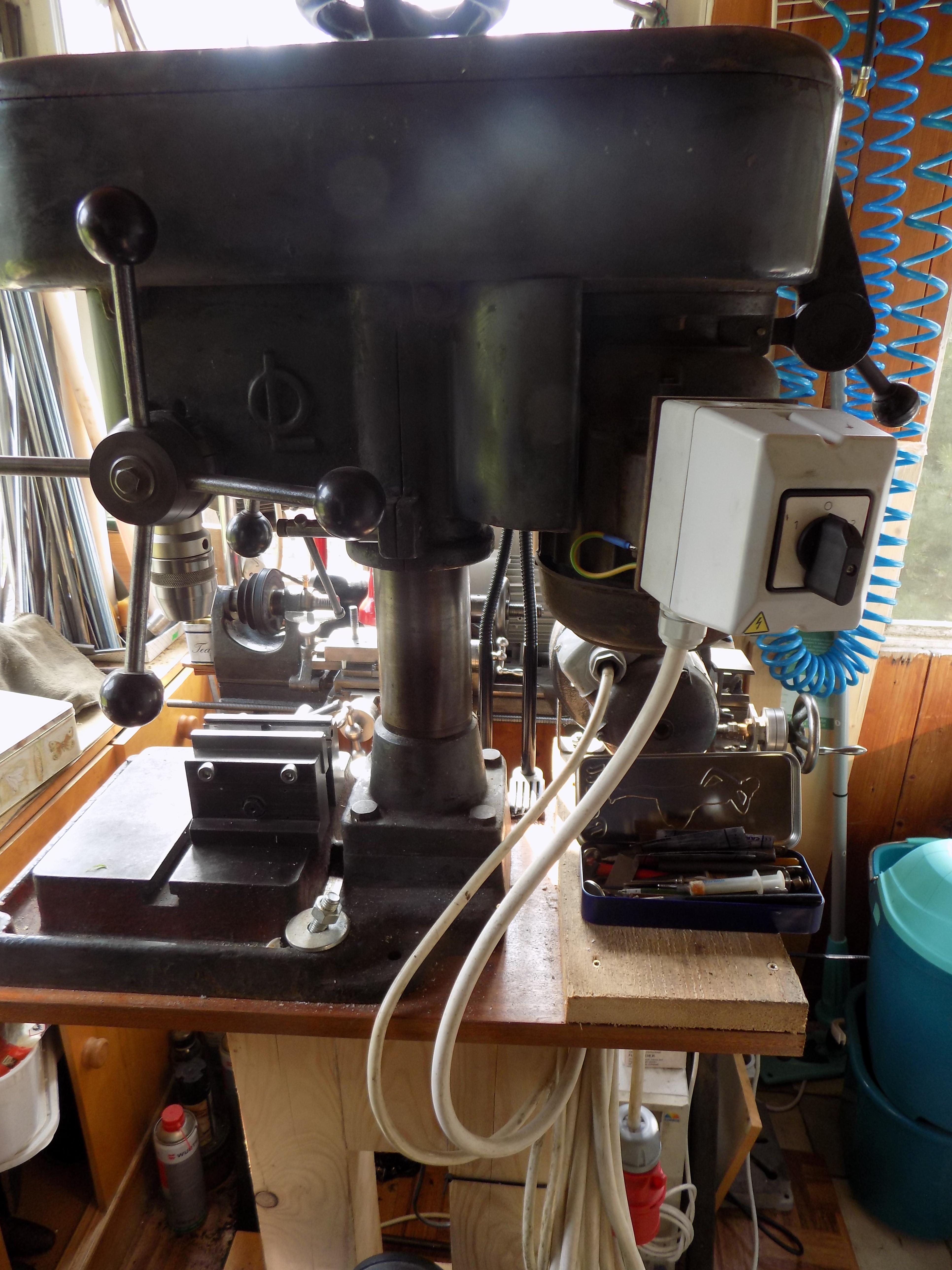

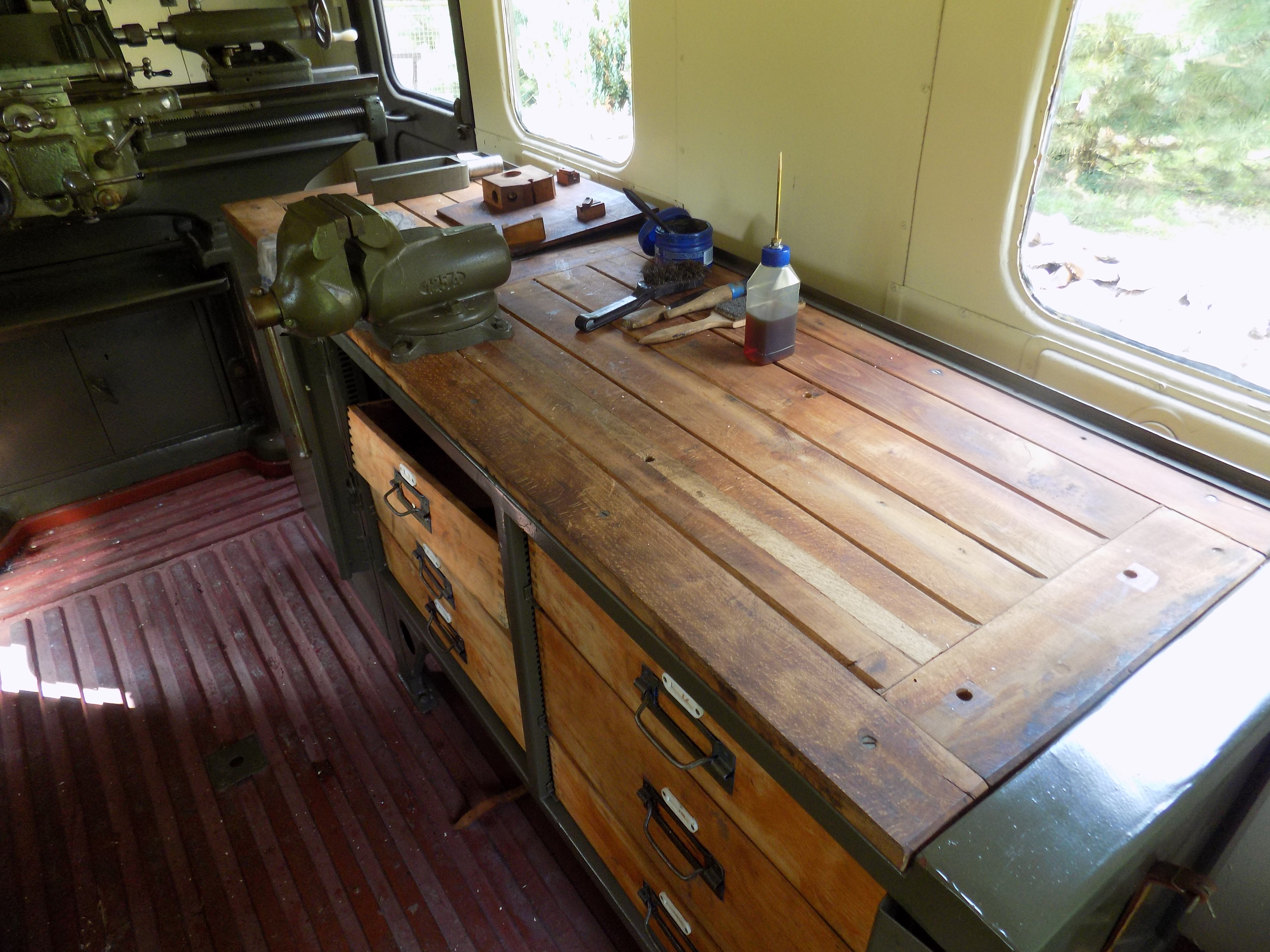

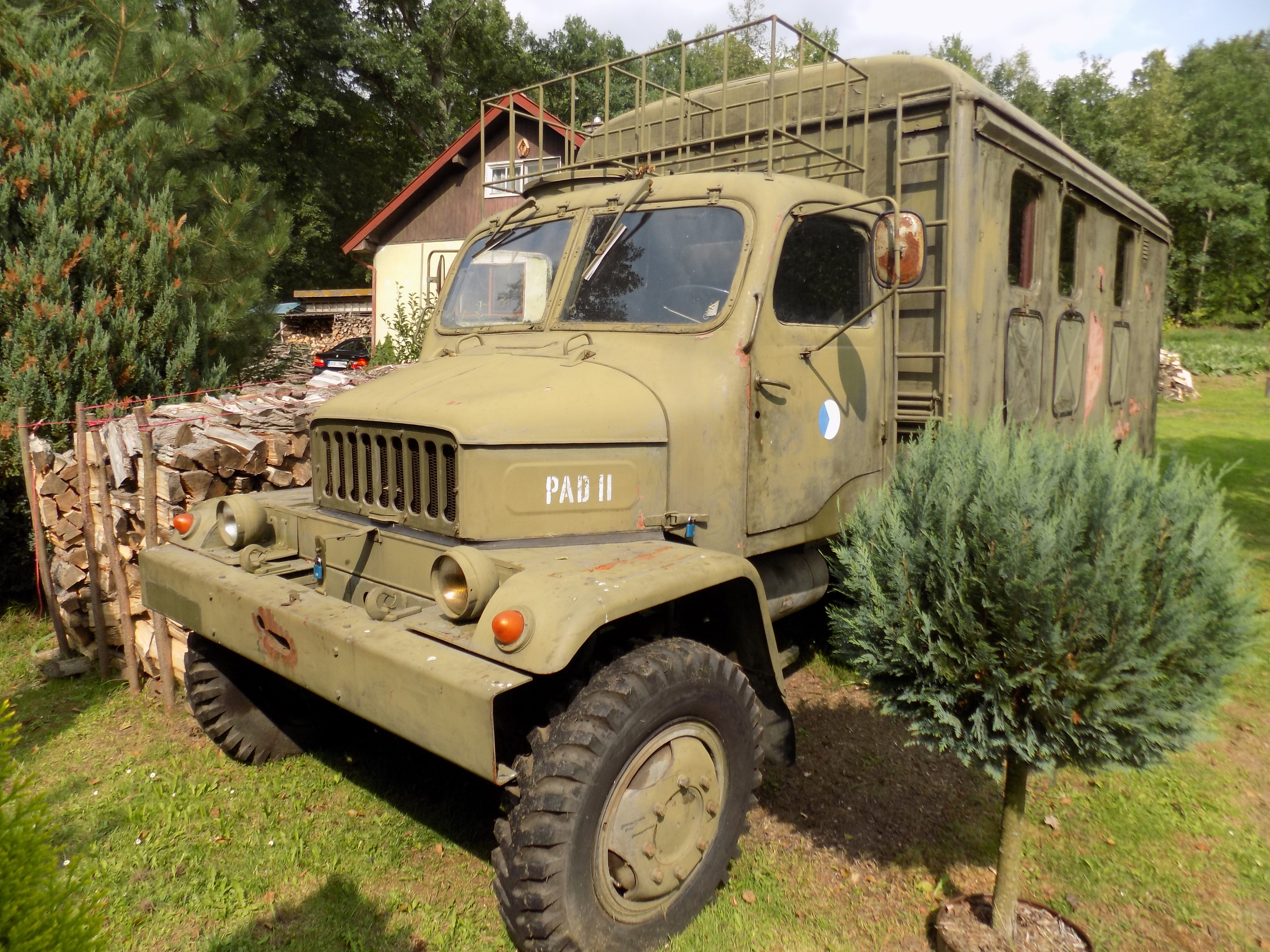

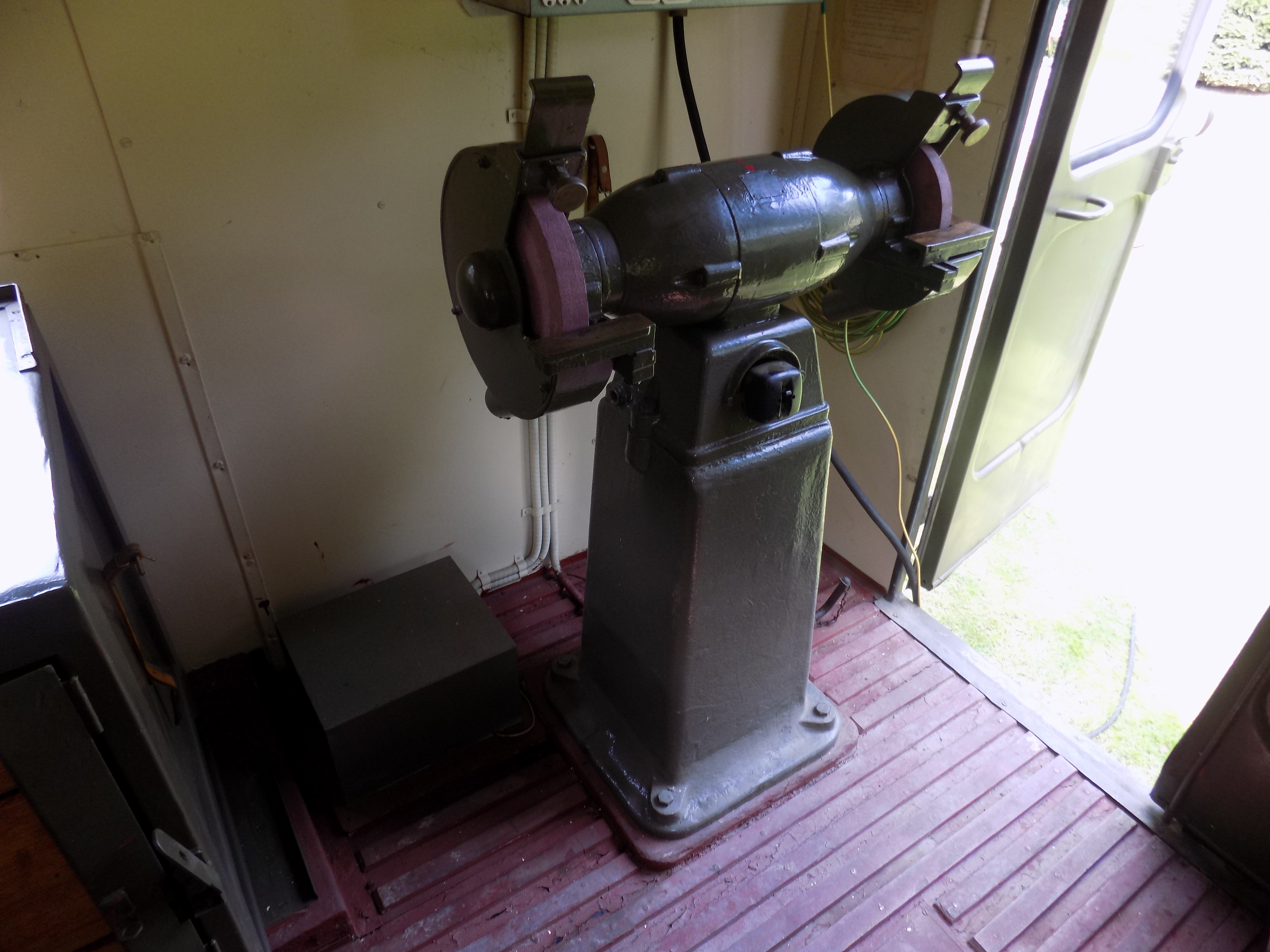

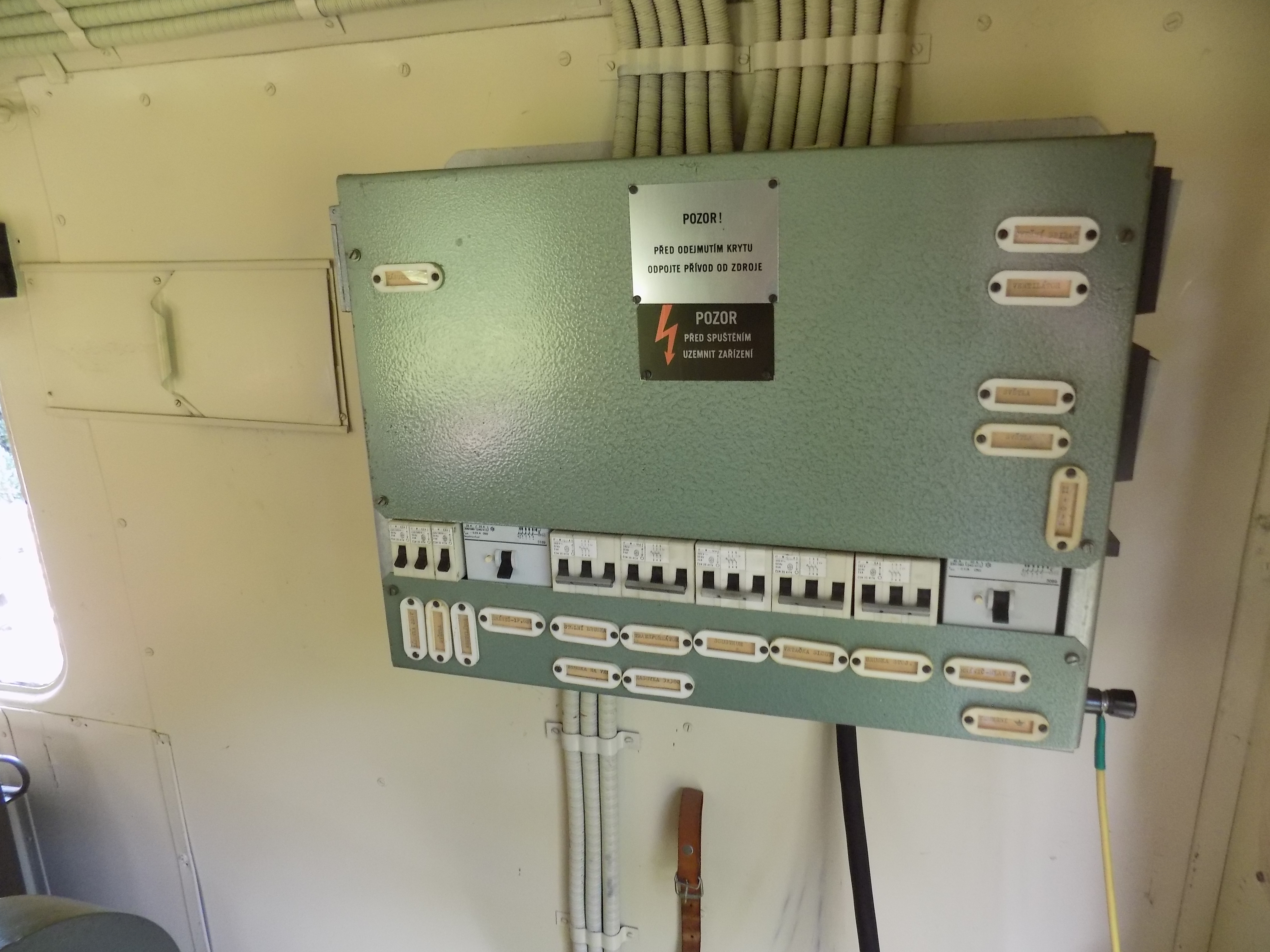

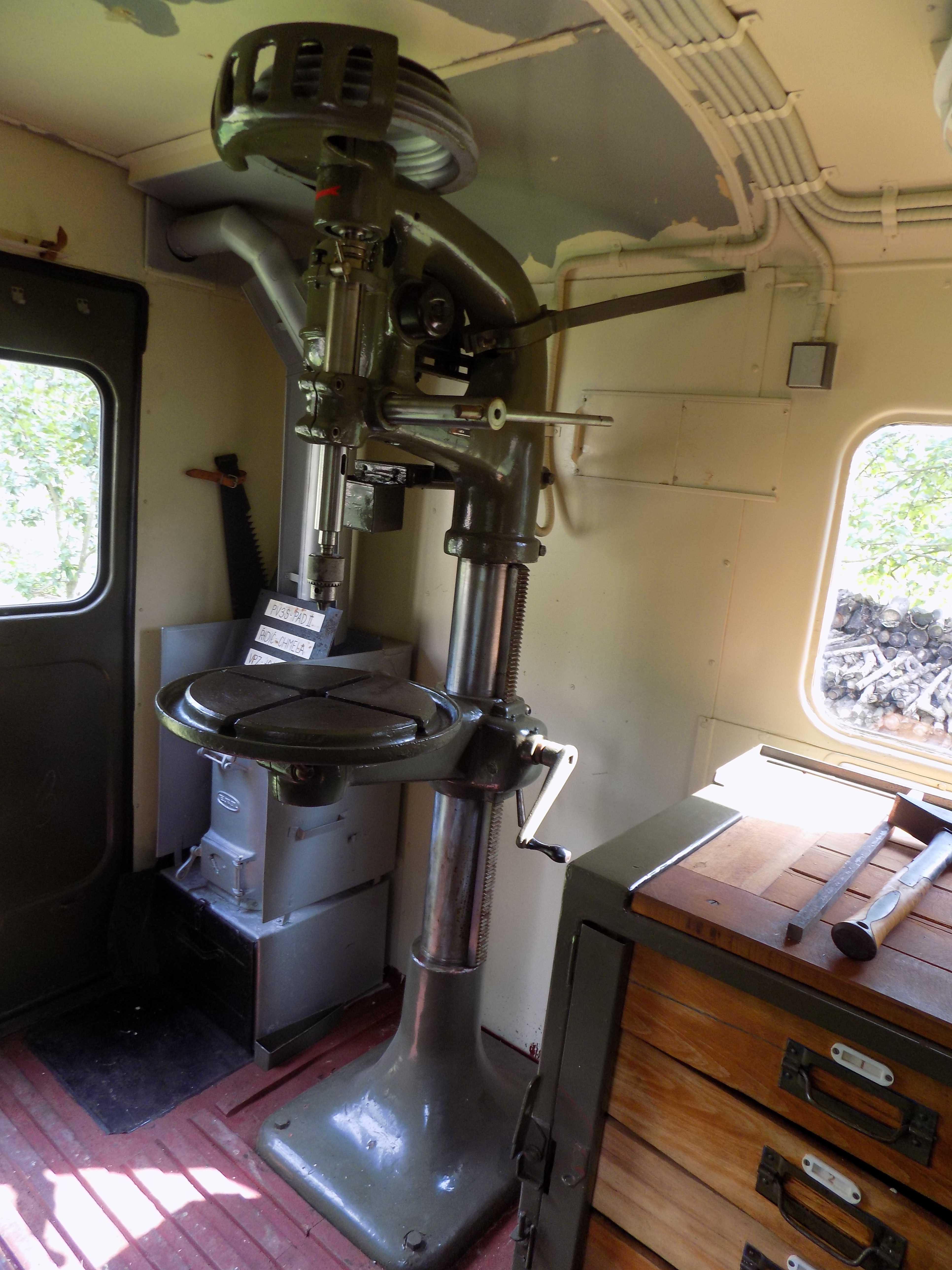

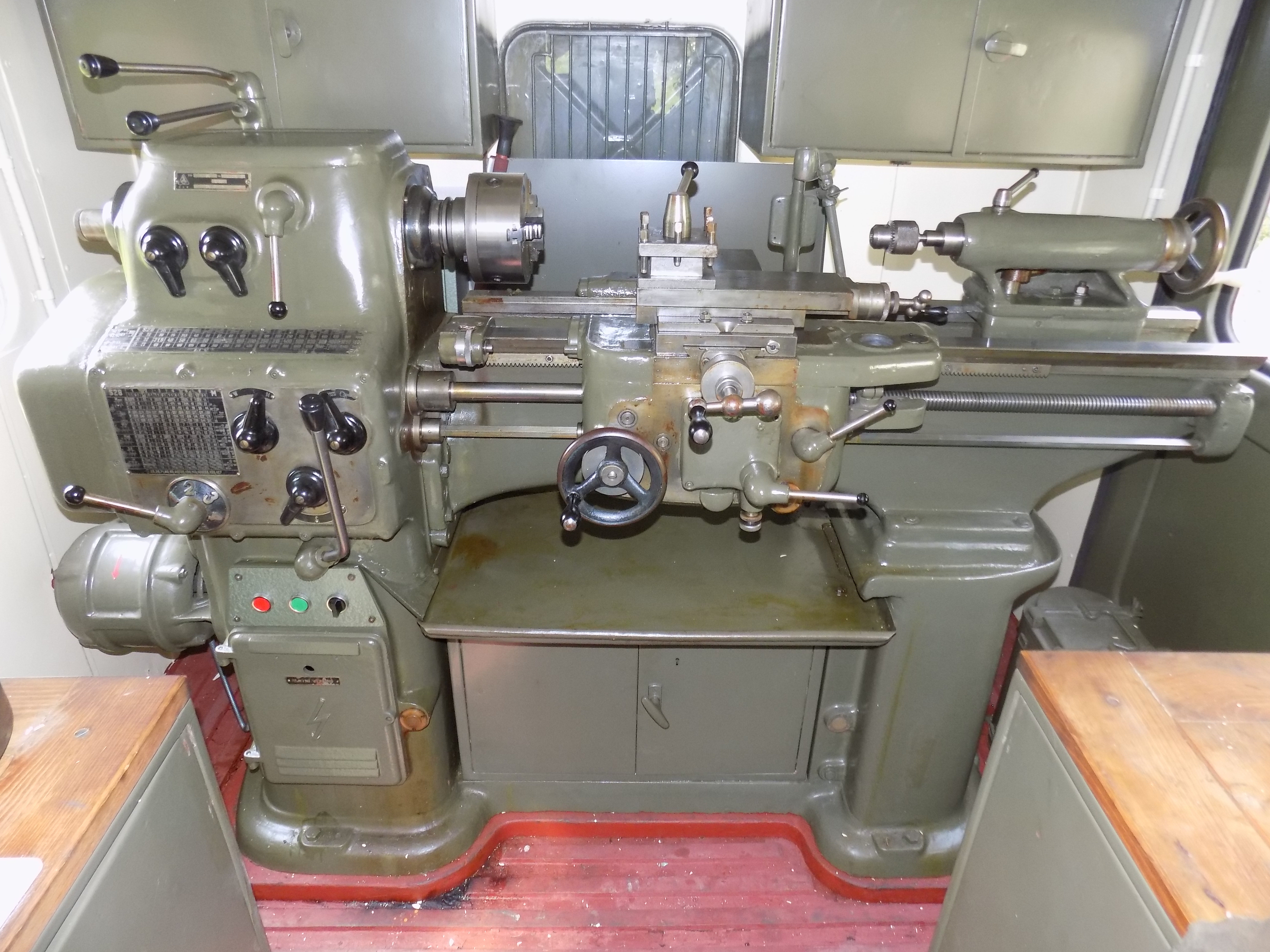

Dobrá, posílám pár fotek. Stolní vrtačku jsem zatím dal do dílny (půjde zpět) a stolní brusku do opravy (nějaký špatný kontakt ve vinutí).
Tak se kochejte...... :-)
Snad jsem ty fotky vložil správně.

Stáhni si k tomu ještě manuál, ten má zde kolega Tumlík http://www.tumlikovo.cz/download/" onclick="window.open(this.href);return false; tam je o těch kolečkách něco napsané, tabulky, výpočty.
Kolečko vyrobí každej schopnej obráběč co má frézku a děličku.
Pokud máš kolečko z litiny tak ten jeden zoubek vyvař za studena elektrodou UTP 86, a buď na frézce zarovnat, nebo v horším případě flexa pilník. Kolečka bys tam měl mít aspoň dvě a v tom návodu budeš mít tabulku který na jaký stoupání.

Díky, manuál od Tumlíka mám stažený a samozřejmě jsem jej v této části nabifloval. Ale pořád mám nejasnosti: Do vodicího šroubu zapadá ozubené kolo - v mém případě má 32 zubů. To zapadá do chybějícího kola, které přes hřídel otáčí číselníkem. V návodu uvádí, že číselník je rozdělen na 12 dílků - můj číselník jich má jenom 6. Dále uvádí, že počet zubů závitového ukazatele je 24. O kole z=32 nic nepíšou. Jde mi o to, abych něco nezadal a nebylo to blbě. Proto se - možná laicky - pídím po názoru zkušeného - nejlépe toho, kdo tuto mašinu má a buď potvrdí nebo vyvrátí můj předpoklad.
