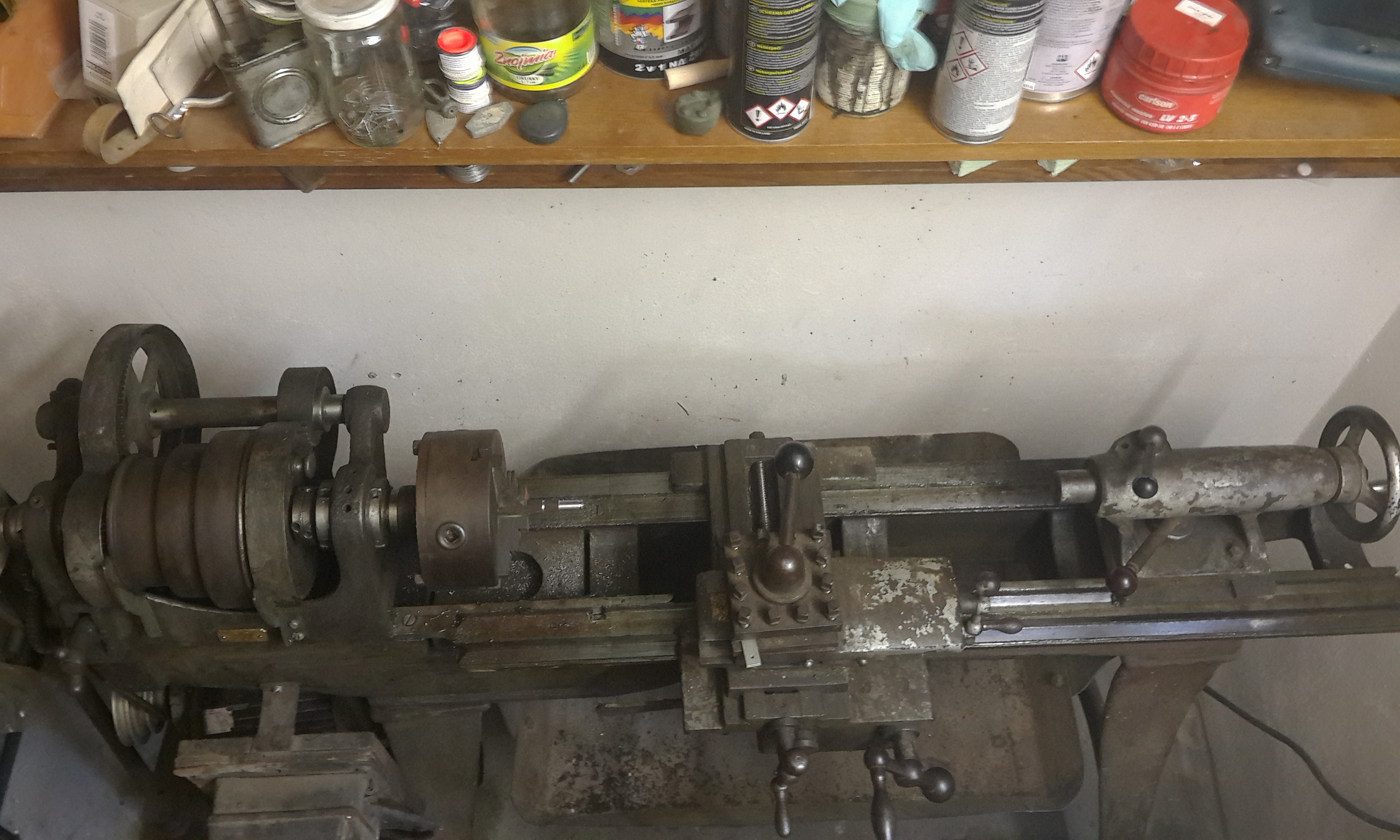

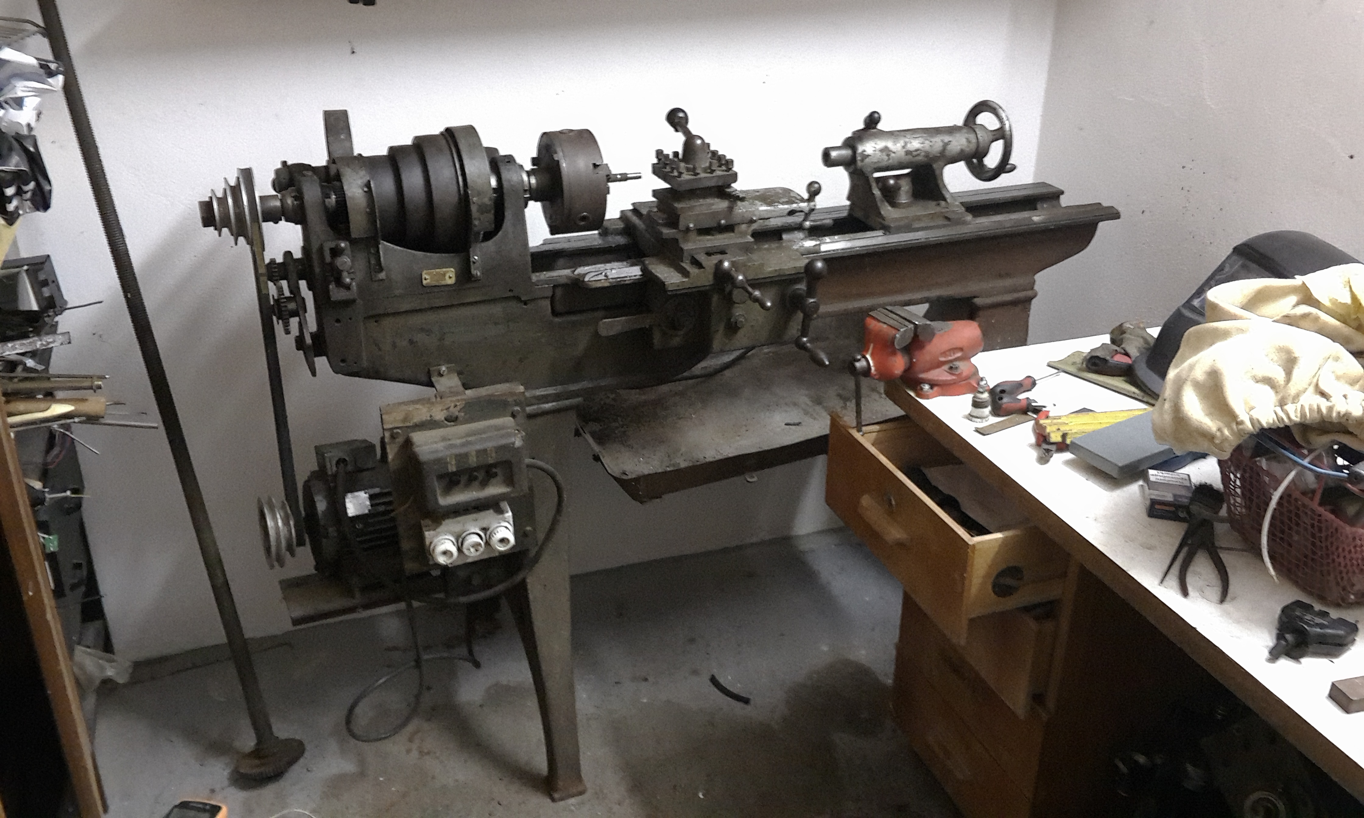

Pokud by někdo znal tento soustruh, prosím o identifikaci, délka 1500 mm (celková) , strojní posuvy - podélný a příčný
Dík, Martin

Hoffec píše:Pokud by někdo znal tento soustruh, prosím o identifikaci, délka 1500 mm (celková) , strojní posuvy - podélný a příčný
Dík, Martin
Asi JSO 20 - nejsem znalec, ale řekl bych že lože tomu odpovídá.
viz třeba tu http://www.c-n-c.cz/viewtopic.php?f=60&t=3235&start=15" onclick="window.open(this.href);return false;

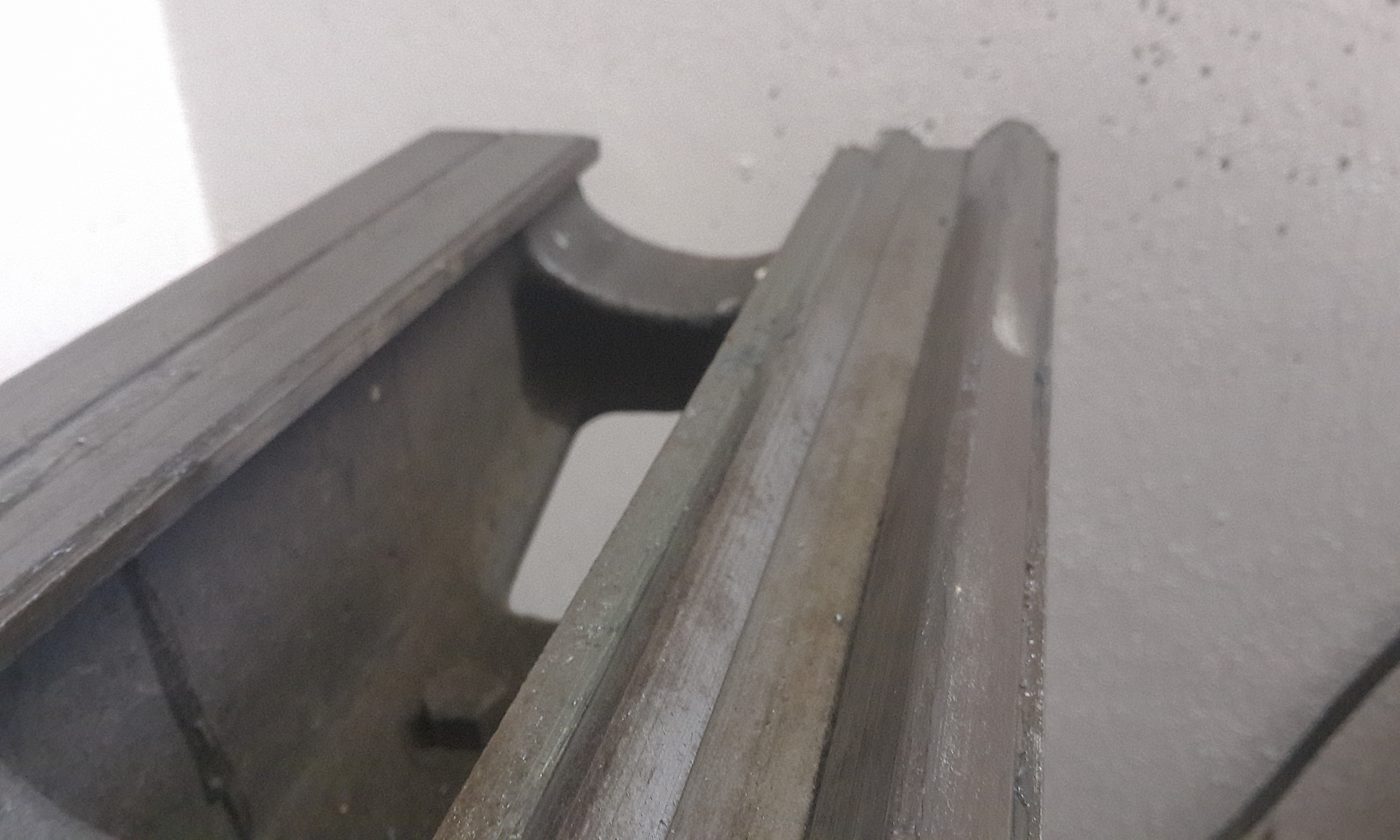

Pro další identifikaci by bylo dobré kdybys vyfotil profil lože, uložení vodícího šroubu v suportu.
Pokud ten vodící šroub nemá drážku pak zřejmě soustruh příčný posuv nemá.
Respektive není nikde vidět další tyč pro ten příčný posuv.

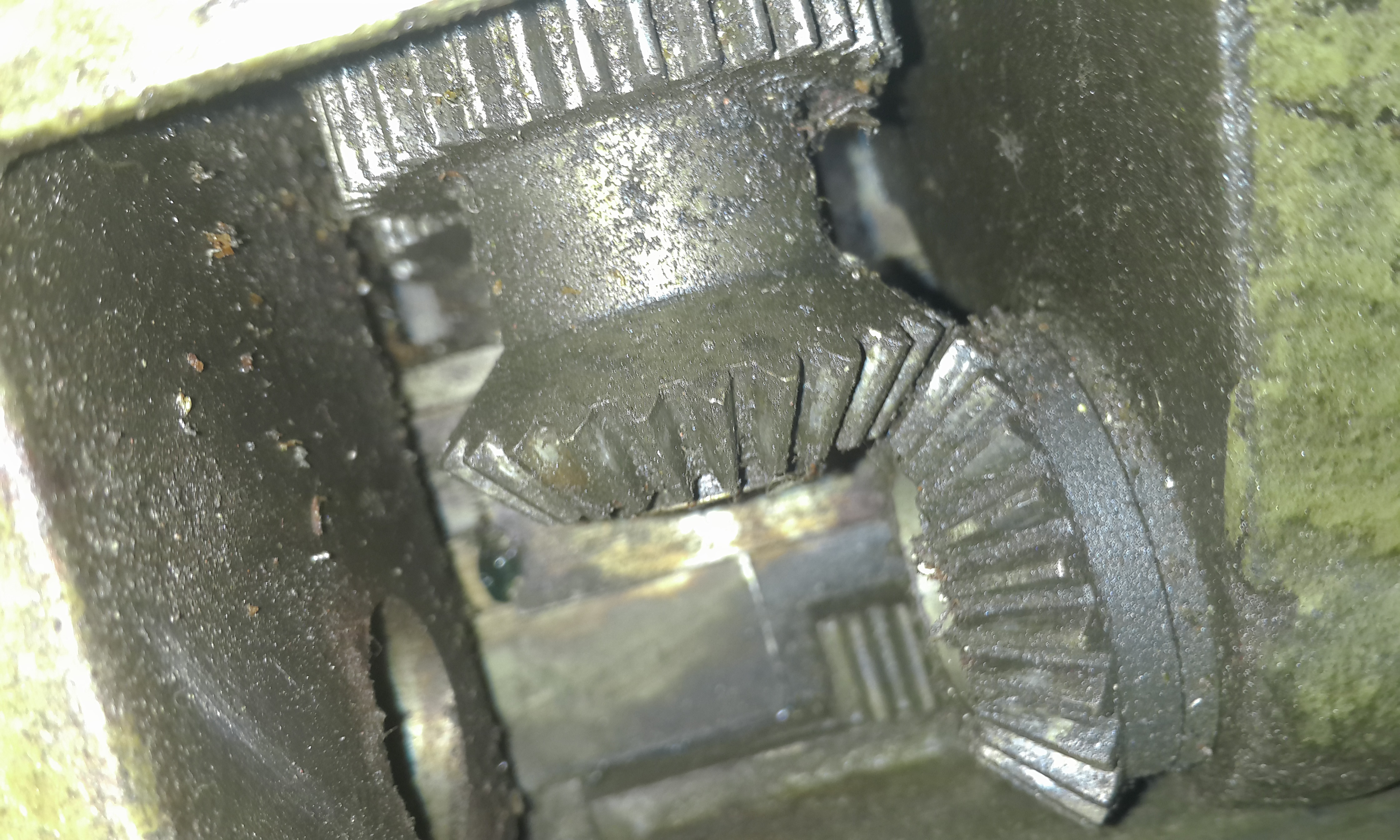

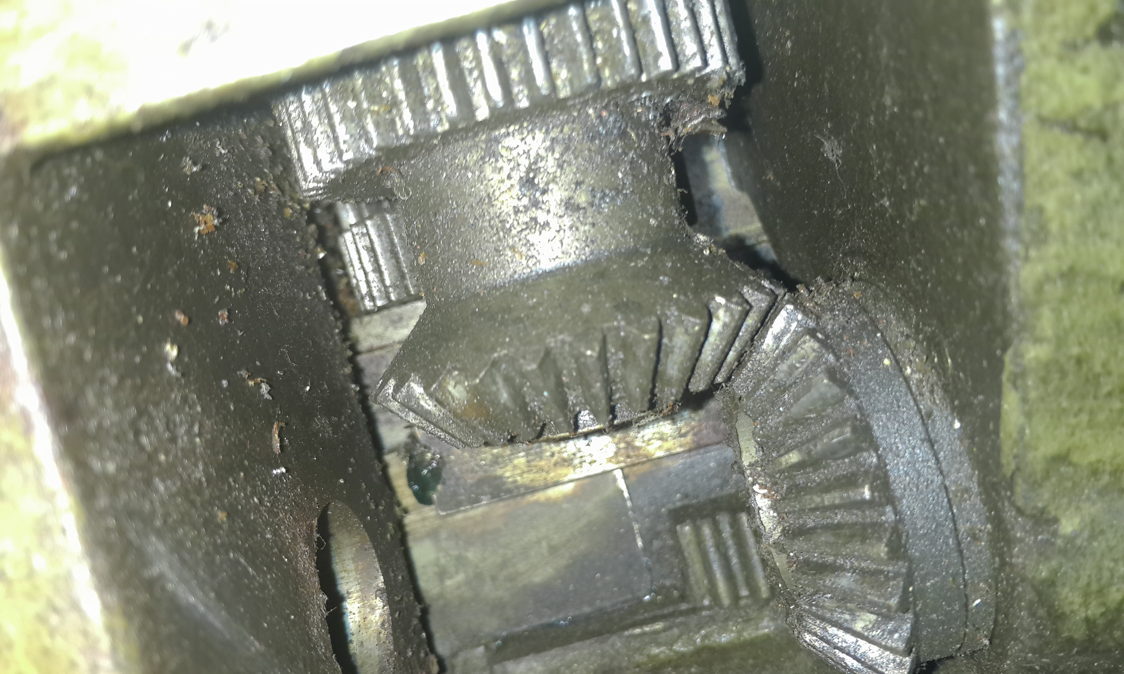

Podélný posuv je zajištěn takovou bronzovou maticí která se pákou sevře, příčný posuv je zajištěn převodkou uloženou v suportu a napojenou přes ozubené kolo na šroub příčného posuvu, vypíná a zapíná se jednoduše axiálním posuvem jednoho z ozubených kol v převodce suportu. Teoreticky je možné mít sepnuty oba strojní posuvy naráz a tvořit tak jakousi kuželovou plochu, pravděpodobně o neměnném úhlu, asi nepoužitelné na nic...
Co se týče toho soustruhu tak ten JSO 20 to asi nebude, je tam až příliš mnoho odlišností, jako například šikmé ozubení na vřeteni, jiná poloha posuvového šroubu, jiný tvar suportu... ale přesto díky.

Hoffec píše:Podélný posuv je zajištěn takovou bronzovou maticí která se pákou sevře, příčný posuv je zajištěn převodkou uloženou v suportu a napojenou přes ozubené kolo na šroub příčného posuvu, vypíná a zapíná se jednoduše axiálním posuvem jednoho z ozubených kol v převodce suportu. Teoreticky je možné mít sepnuty oba strojní posuvy naráz a tvořit tak jakousi kuželovou plochu, pravděpodobně o neměnném úhlu, asi nepoužitelné na nic...
Můžeš to vyfotit?
Uvědom si, že opravdu hádám, protože z jedné fotky je sice dost poznat, ale pokud by byly i ty již dříve zmíněné pohledy bude identifikace snažší i pro ostatní znalé ;-)

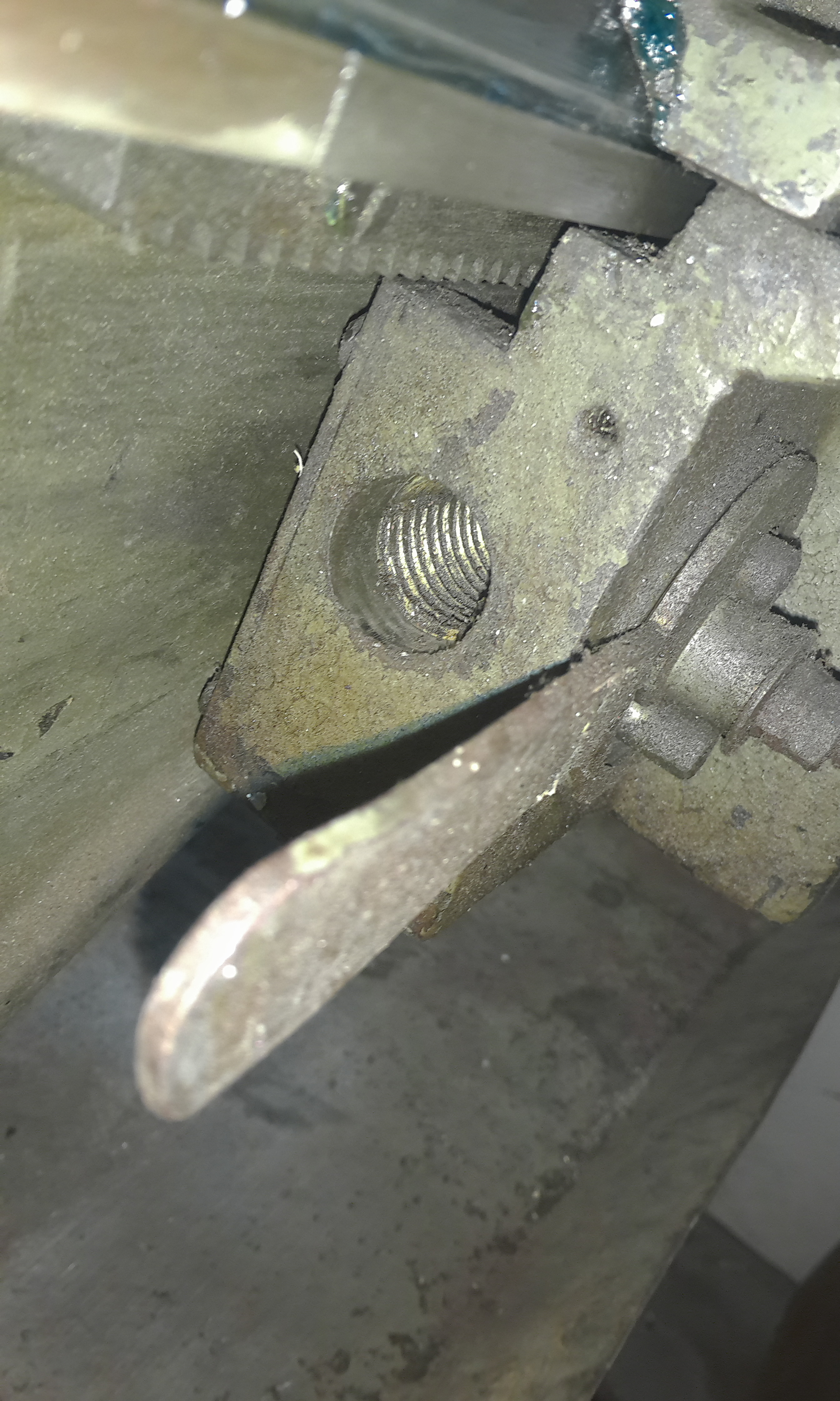

Tak jsem něco vyfotil, doufám, že dost dobře...
Lože soustruhu
Lože soustruhu
Zapíníní/Vypínání podélného posuvu
Sepnutý příčný posuv
Rozepnutý příčný posuv

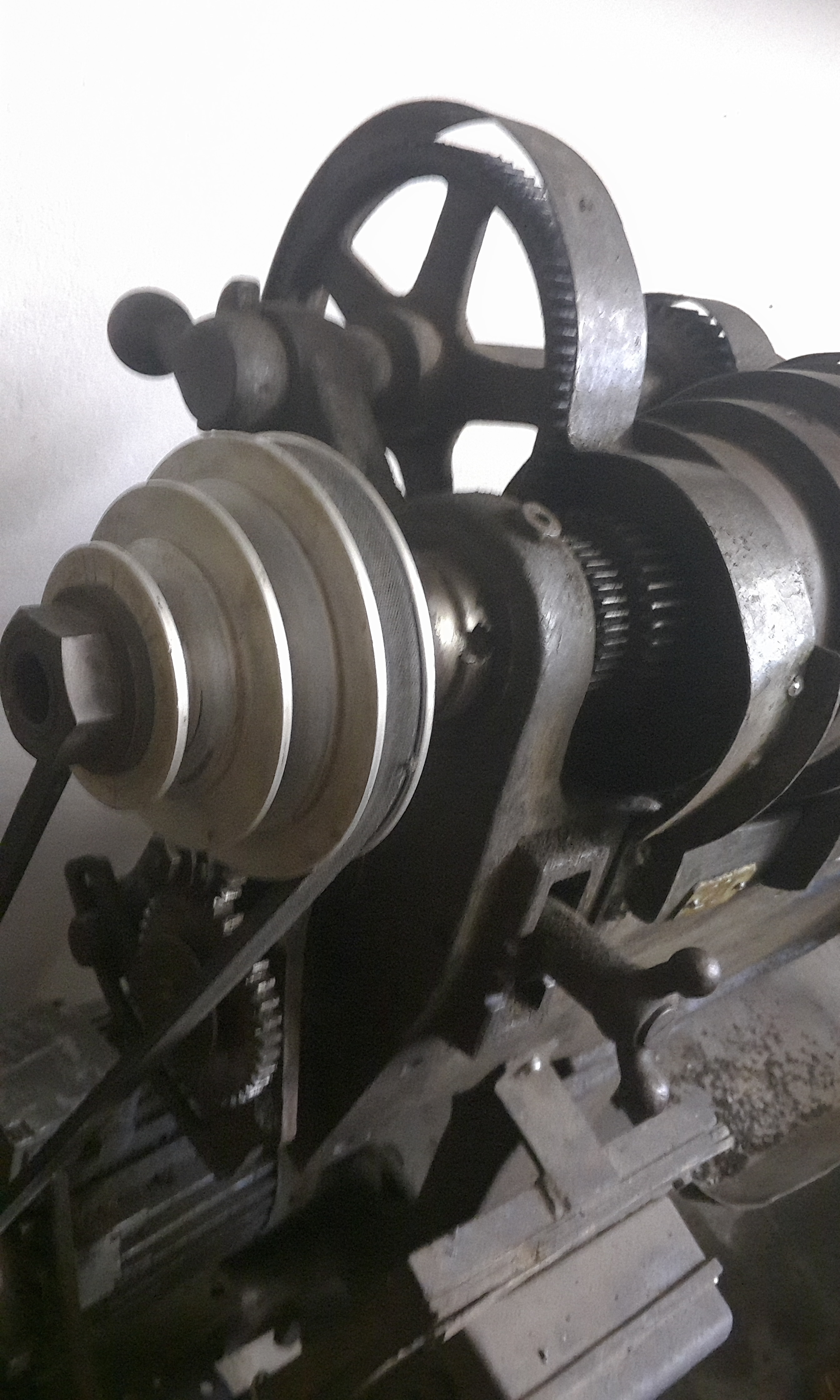

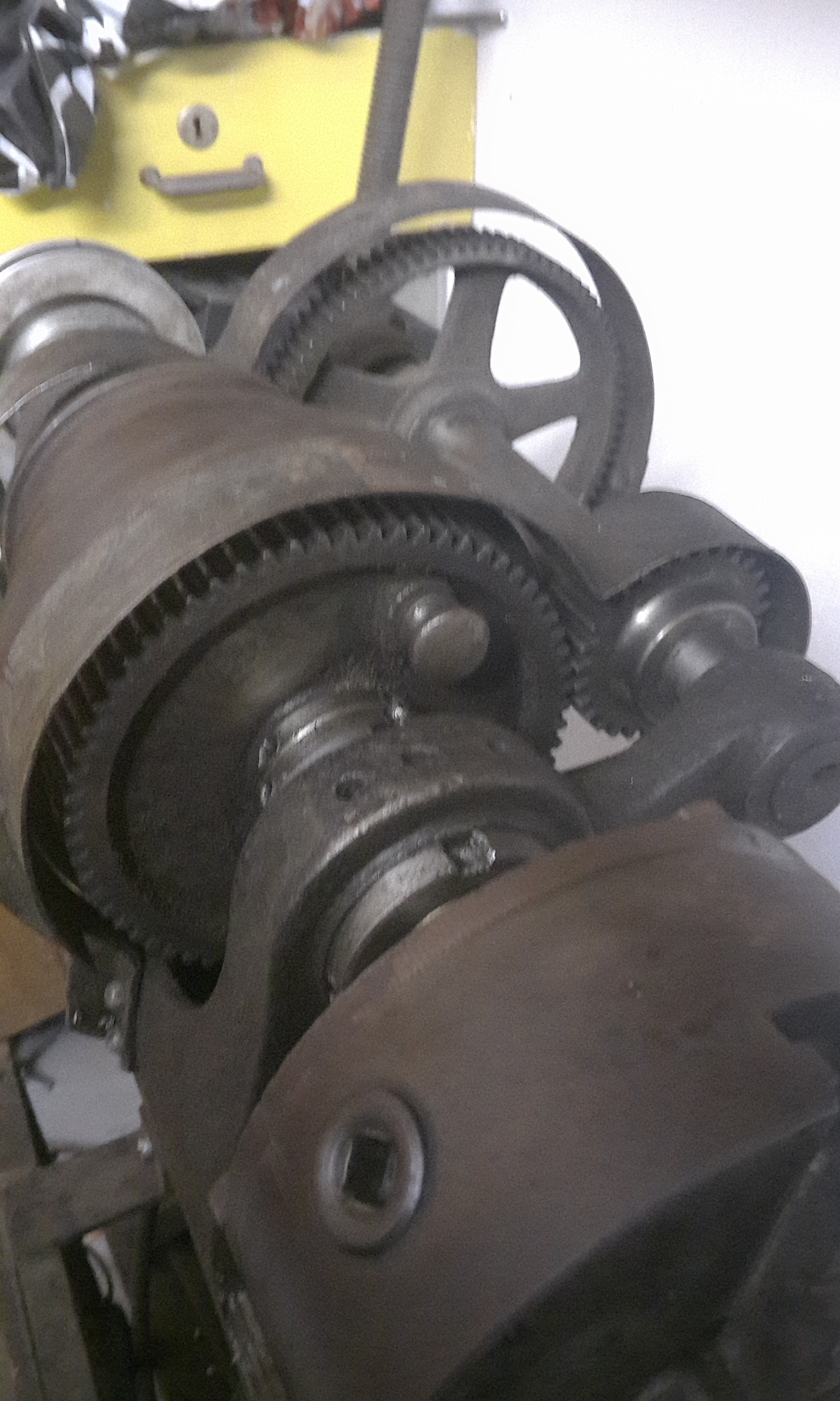

Ozubení na vřetenu
Ozubení na vřetenu
Vřeteno 2
Vřeteno 2

U tohoto soustruhu je největší problém, že bývalý majitel předělal pohon z transmise na klasickou řemenici přímo na vřeteno, kde, podle mých výpočtů dochází k nejnižším otáčkám cca 700 min-1 a to, jestli jsem to dobře počítal, udělá na kulatině průměru 10 mm řeznou rychlost přes 200 m/min a to rychlořezka fakt nedá... Dostal jsem nápad - na plochou řemenici na vřeteni bych nasadil řemenici na klínový řemen, ten protáhl za soustruh na transmisi poháněnou tímto převodem, tím bych měl dosáhnout nejmenších otáček cca 60 min-1, nemusel bych tam mít motor 3 kW, ale stačil by podstatně slabší (to jsem ještě nepočítal). Pokud by se tam dal motor, plácnu, 0,75 kW, zapojený na 230 V, čímž by sem výkonem dostal cca na 0,5 kW při stejných otáčkách jako nyní (1450 min-1) by měl být na vřeteni výkon z přímé úměrnosti cca 12 kW při těch 60 min-1. Počítám to z hlavy tak jak to píšu, prosím, případně mě někdo nazvěte idiotem a opravte :D Jde mi o to, že mi to vyhazuje 10A pojistky na staré elektrice v domě, elektrika je vedená celkem dálku do garáže asi v hliníku a nerad bych způsobil nějaké poruchy nebo tak, nehledě na to, že 1F frekvenční měnič vyjde podstatně levněji.

Díky za fotky - určitě bude lepší předělat náhon vřetene zpět na plochý řemen - umožní ti to jednak snížit otáčky a jednak vkládat materiál zkrz vřeteno.
