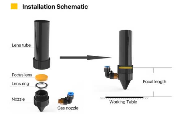

Tento typ laseru je vyroben tak že při použití Honeycomb jej výrobce sestrojil aby vzdálenost od čočky i materiálu byla na požadovaných 50,8mm. Což je správná vzdálenost pro řezání i gravírování. Doporučuji přeměřit. Udělat poté test tl. řezu. Nejjednodušší jak zjistit tl. řezu je položit 3mm překližku pod náklonem, udělat řez čárou . Naznačit nejtenčí řez, opět přeměřit a tuto vzdálenost poté používat. Popřípadě se dá ,,rošt" čímkoli podložit pro docílení již popsané vzdálenosti od čočky. Vyndáš li rošt, dostaneš prostor pro větší tl. materiálu. Ten ovšem neprořízneš, má to pouze 40W. Musíš to brát tak že je to to nejzákladnější provedení laseru pro řez s jistotou 3mm překližky.

Pokud položím stůl Honeycomb na pracovní stůl laserové gravírky, pak mezi Honeycomb a laserem mám k dispozici cca 0,5 cm prostoru.
A ještě bych se rád optal, odkud je měřena hodnota 50,8 mm?
Děkuji

Docela názorný obrázek:
