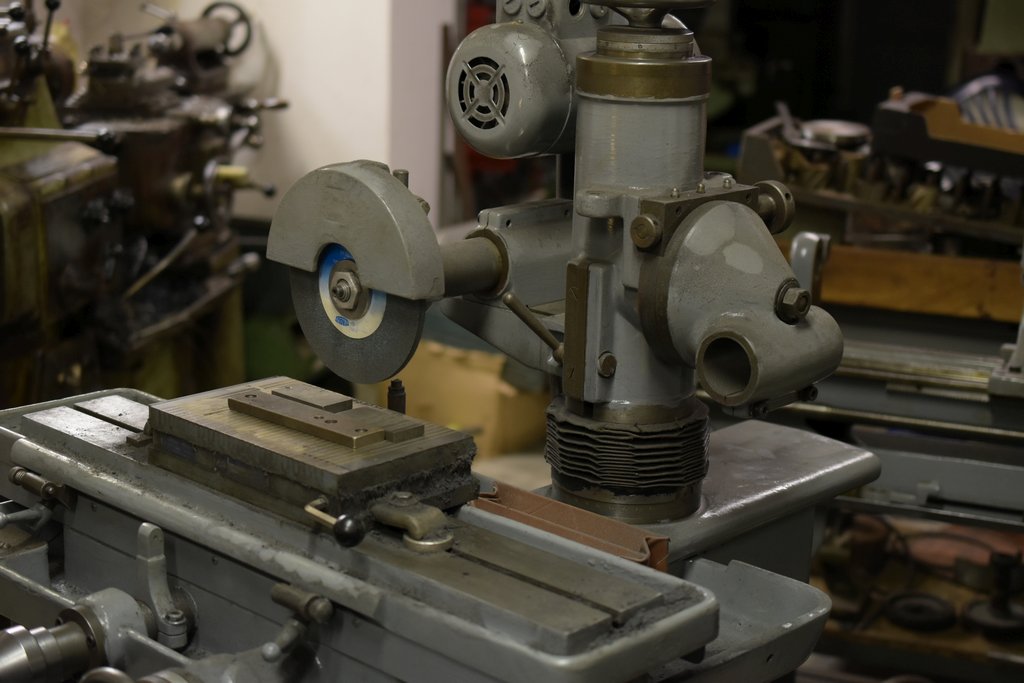

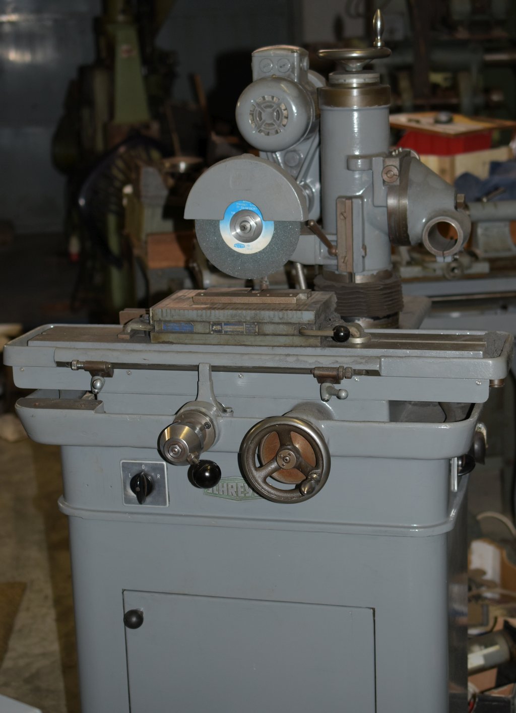

Existuje jedna malá německá bruska, která je dle mýho něco podobnýho jako je mezi soustruhama Schaublin, tedy naprosto úžasná stavebnice pro universální užití. Je to naprosto universální bruska ze který lze postavit magnetku, brusku na kulato na vnější či vnitřní broušení, nebo čistokrevnou nástrojařskou mašinu na ostření vercajku. Je malá, poměrně lehká (cca 300kg) a kupodivu se dá v Německu i celkem často sehnat (v posledních dvou letech jsem ji viděl na E-bay asi 6x a to ji nehlídám) a to za snesitelný peníze (cca do 2000 Euro). Pochopitelně v téhle ceně je to zpravidla jen základ vhodnej k využití právě jako magnetka. Bruska se jmenuje Schreyer a firma existuje prakticky 100 let http://www.schreyer-tgm.de/de/" onclick="window.open(this.href);return false; . Cena současnýho novýho modelu je v základu bez výbavy šílená ... přes 100000 Euro, ale bazarovky starejch modelů jsou obvykle snesitelný.
Ta co mám já je tak asi z roku 1970, má toho dost za sebou, vyčistil jsem ji, dal do laku, udělal novej měch na suport, osadil magnet, nadělal příruby pro kotouče a už brousí pro moje potřeby naprosto super. Je to rozumně tak na 120x260mm plochu. Zajímavostí je možnost přehodit vřeteník do naklápěcího postu a pak s tím jde brousit "šikminy" nebo jde osadit na svislo a hrncákem z ni udělat malýho "žraloka". Super hračka ... provoz velmi ekonomickej, kotouče 150-175 mm naprosto dostupný za ceny okolo 3-5 kil. Jen k ni musím ještě osadit odsávání
