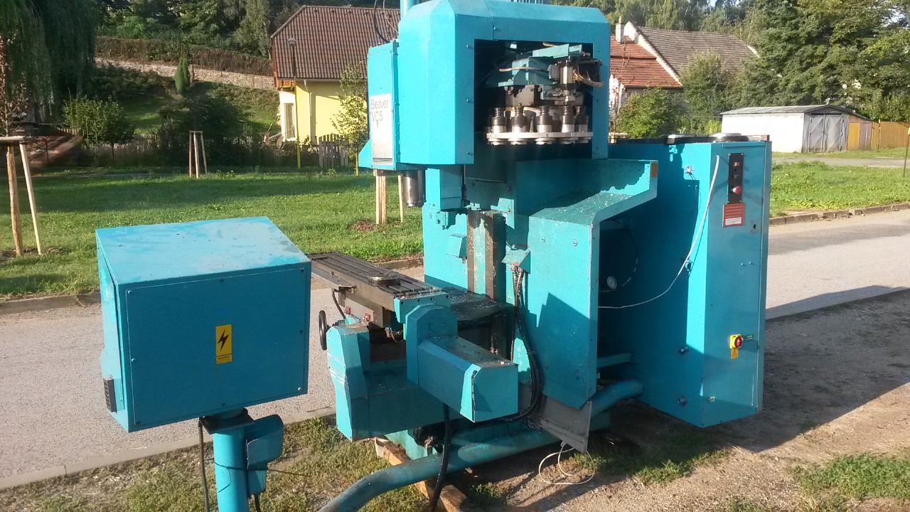

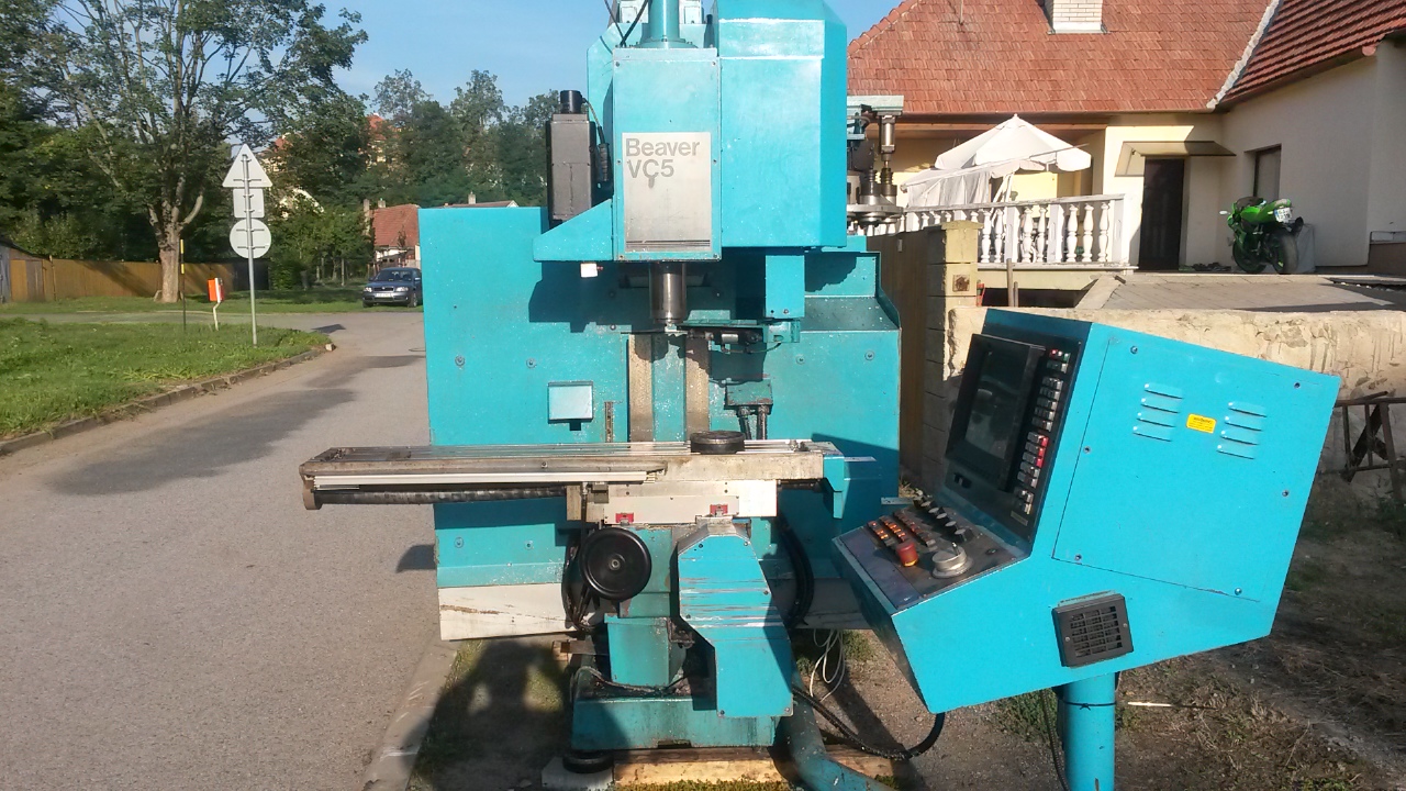

Chtěl bych vam představit svou mašinku.
Zakoupil jsem ji od člena fóra a timto mu děkuji za vstřícnost při domluvě.
Čeká mě hodně práce než bude prvni špona.
Předpoklad mám tak dva roky.
Stroj má poruchu systemu a tak chystám výměnu.
Mám to na výrobu dílů na rc modely pro svou vlastní potřebu.
Zvažoval jsem stavbu, ale když jsem začal počítat, tak mě tohle řešení přišlo výhodnější.
Jelikož s cnc nemám žádné zkušenosti, tak bych vás chtěl požádat o zodpovězení pár otázek.
Časem doplním.
Budu sem dávat fotky jak repas probíhá

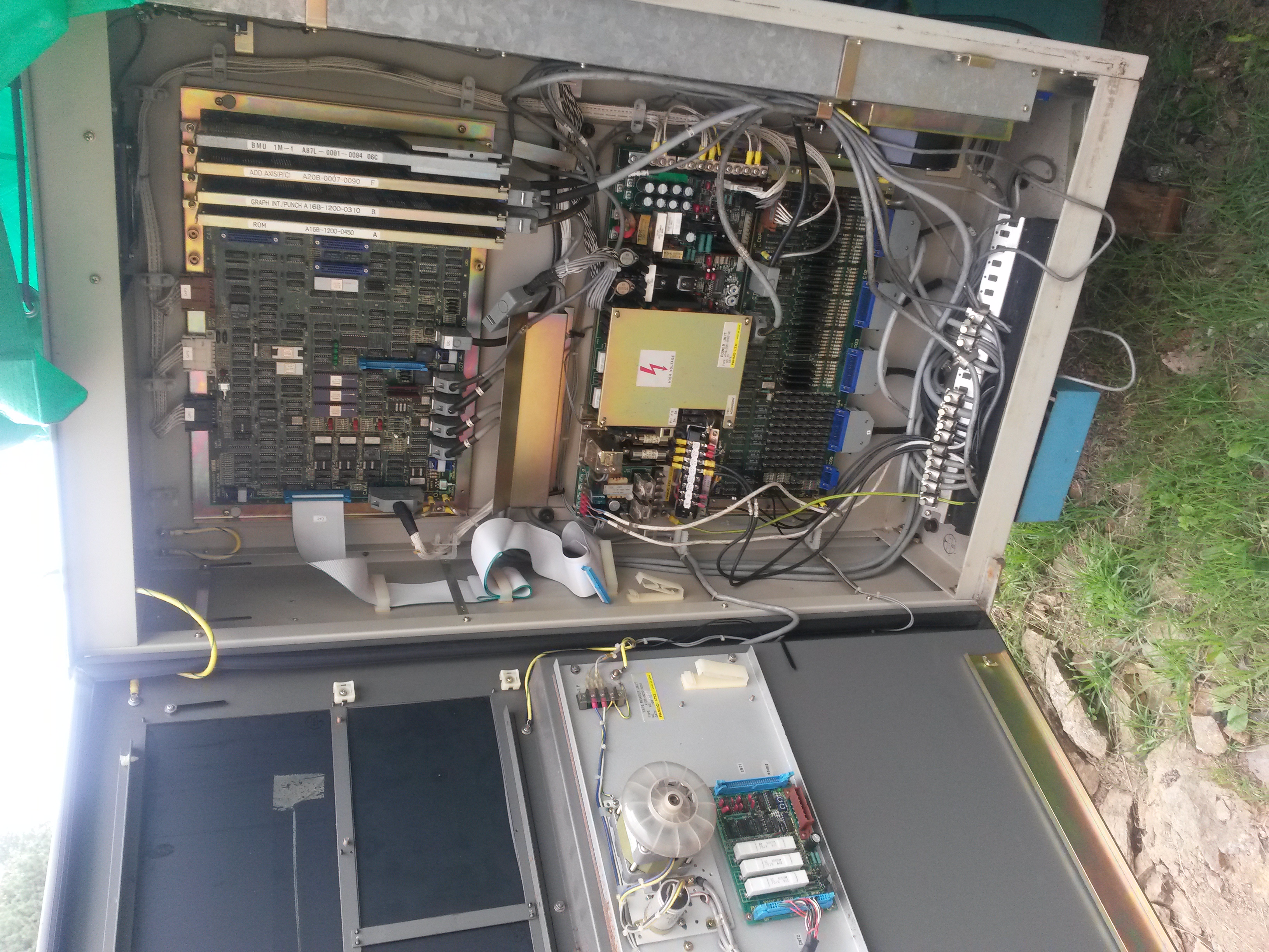

Pomalu řeším co s elektronikou. Co mám vystříhat a co nechat.
Rád bych použil řízení od Gravosu.
Je to jedinné na které jsem neslyšel kritiku.
7. 9. 2017, 7:22
Mardako píše:Rád bych použil řízení od Gravosu.
Blahopřeji ke krásnému stroji.
Ta elektronika je dobrá strojovna. Sice to asi skoro všecko vyhodíš (kromě trafa a nějakých pojistek), ale na pohled je to pěkné.
Co jsi prosím slyšel za kritiku na LinuxCNC?

Tohle by mohlo jit rozjet na linuxcnc i kdyz je to historie
Ne ze bych to doporucoval zachovat ale v nouzi by to mohlo jit rozjet

Na linux jsem žádnou kritiku neslyšel, ale příjde mi to jako zapojeni kosmické lodi.
Pro vás odborníky je to hračka, ale ja bych to nedal. Máte můj obdiv☺.

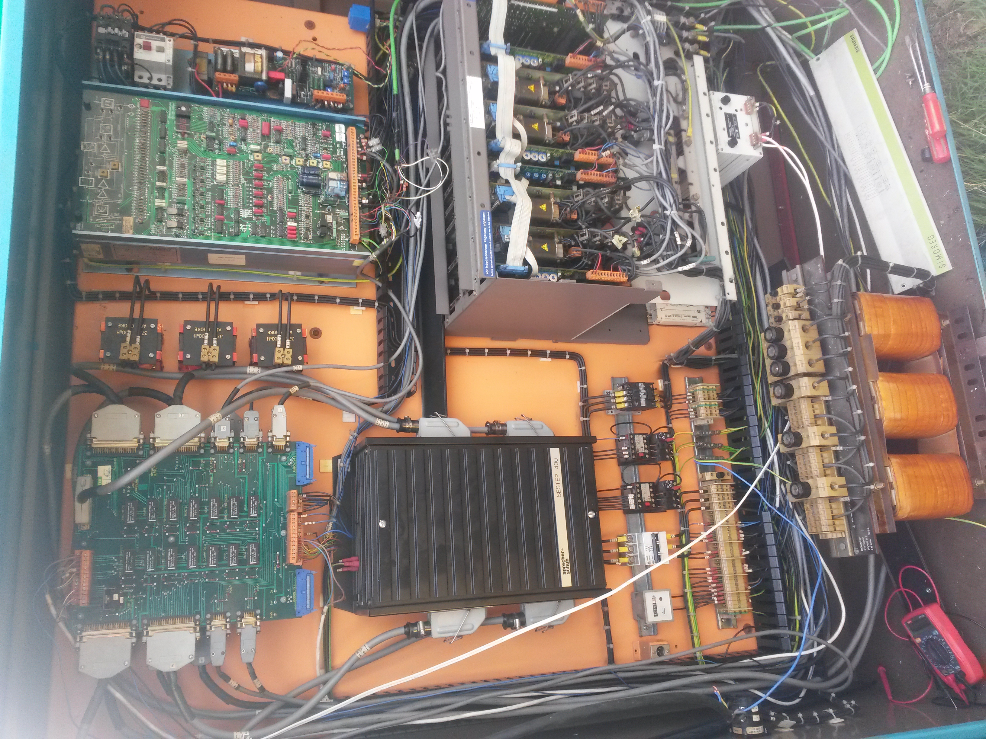

co tam je teď za motor? předpokládám nějakej synchronní s PM ? k čemu ti vadí, že má 7kW a chceš 5? ten motor sežere tolik, jak ho budeš zatěžovat, takže než to měnit z důvodu nějaké pomyslné úspory za nějaký hloupý asynchron není šťastné řešení.. hoď sem štítek motoru
jaká je koncepce vřeteníku? vřeteno a nad ním napřímo přes spojku motor a nebo nějaké převody nebo řemenice a řemen?

RaS píše:co tam je teď za motor? předpokládám nějakej synchronní s PM ?
Moc toho na těch fotkách vidět není, ale řekl bych že tam je klasika - pohon tyristorový KTK a tudíž DC motor.

milan584 píše:
Ano je tam DC motor.
Odpoledne nafotím. Motor je přes řemeny a vloženou hřídel .
