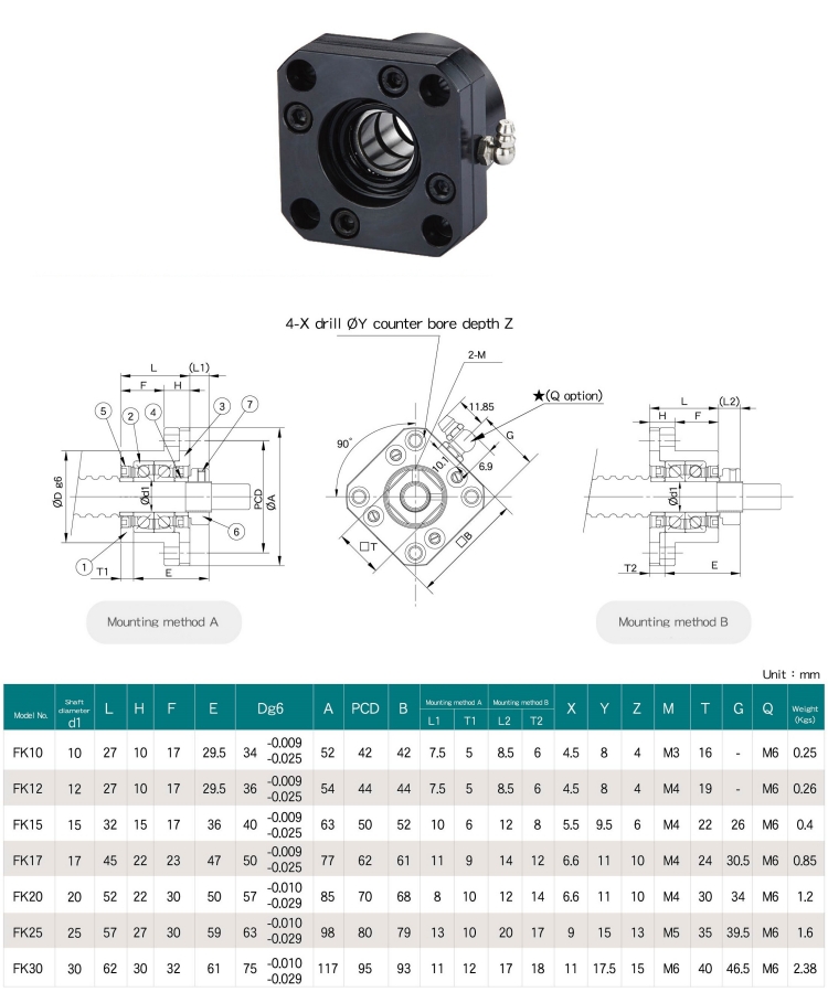

...koupil jsem od oficiálního distributora (Slovensko) šrouby a matky TBI DFU. Pro osu X 2005 a pro Y a Z 2505. Matky jsou dvojité s možností seřízení předpětí pomocí stavěcích šroubů.
Komplet byl sestavený, zabroušený pro uložení BK/FK20 pro větší a BK/FK15 pro menší šrouby. Domečky jsou originální SYK.
Mám pár otázek...
1. jak poznám, že je matice správně nastavená? Tedy předpětí? Když mám šroub vertikálně a dotykem otevřené dlaně roztočím matku silnějším škubnutím ruky, tak se mi otočí +/- o jednu otáčku a zastaví. Je to tak správně? Někde jsem to četl, že by to mělo být právě ono. Proč se ptám? 2505 mají stejný odpor, ale 2005 jde lehčeji. Stejným způsobem udělá dvě téměř dvě otáčky. Vůli žádnou necítím, ale ještě to nebylo zprovozněno, takže pouze hloupý test na cit v ruce:(
2. jak aretujete pojistné matice? Originál má závit M20x1 a M15x1 a k němu čtvercovou maticí se dvěma stavěcími šroubky asi M3 (neměřil jsem je). Chápu, že po dotažení by se měly červíci zarýt do závitu a tím to jistit. To mi ale nějak nesedí. Zdá se, že šrouby jsou dotaženy na maximum, ale i tak se mi matice povolila. Je to celkem podstatný problém, tak se ptám co s ním. Zda se snažit udělat důlek do závitů, a tam teprve zašroubovat červík, nebo nějaký jiný způsob? Díky
Mám pár otázek...

Jak se to vůbec stane že se ta pojistná matice uvolní? Mělo by to fest držet jen prostým sevřením závitů ( velký průměr malé stoupání ) a jediná možnost je že se to povolí o ložiska domku které chodí hodně ztuha .Koukal jste se dovnitř co tam je za ložiska a jak jsou tam daná? Měly by být do kosočtverce ..... Nějaké předpětí by mít samozřejmě měly ale zase vyloženě ztuha by to chodit nemělo .jaký má šroub odpor v domku ? Zkusil bych ložiska vypláchnout a namazat plastickým mazivem z výroby je to jen ocáknutý nějakým řiďounkým konz. Olejem..
Edit sorry do kříže
Edit sorry do kříže
Naposledy upravil(a) grade065 dne 4. 12. 2017, 2:50, celkem upraveno 1 x.
Už vím co mě zmátlo ve všech domcích co mám jsou ložiska do koso kdežto ve výkresech do kříže
Pokud je máte do koso jako já tak je to blbě protože to stahuje mezi šroubem a pojistnou matkou a toho místa mezi vnitřními kroužky pro stažení je fakt hodně cca 0.05-0.1 stane se to že vy to utáhnete jde to těsně ale furt ok ale při akceleraci na jednu stranu se to utáhne hodně fest a při reverzu povolí....
Když jsou do kříže tak jsou stažený vnější kroužky mezi dvěma částmi domku (což můžete i ovlivnit)a předepnutí je konstantní
Bez ohledu na to že pojistnou matku dotahnete na krváka
Tak teď jen z toho jelen všechny jsem rozebral proměřil a při zapojení do X mají vnější kroužky vůli asi 0.1 tak jsem se zhrozil že budu muset brousit nějakej vymezovací kroužek pro předpětí -5um a pak jsem si všiml že ložisko má označení CA tak mi to přišlo divný že to je univerzálně párovatelné ložisko a potřebovalo by vymezení předpětí...tak jsem je dál do O a středové kroužky stáhnul stěrkou a vnější kroužky se točí s odporem ale není potřeba veliká síla...
Dost jsem si oddychl nevím proč to ve výkresu mají naopak ale asi na tom čongovi nesejde....
