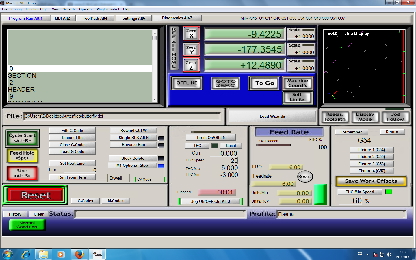

Zdravím, mám problém z mach3 demo když vložím dxf do machu tak mi to načte program, ale na Tool 0:Table display se načte krichle a zobrazuje osu X,Y,Z a program nejde zahajit.
Motory mám zapojené správně a všechny jezdí Osa x1,x2,y,z
Podle mě chce nastavit aby tam byla jen osa X,Y a Z nejak odstranit. přikládám obrázek... Kdo mi pomůže budu velmi rád už si nad tím lámu hlavu 2. den.
Jsem uplnej začátečník tak mě nekamenujte.

No nejprve musíš to dxf převést na gkod třeba přes sheetcam ten je na plazmu ideální a nebo lazycam ..

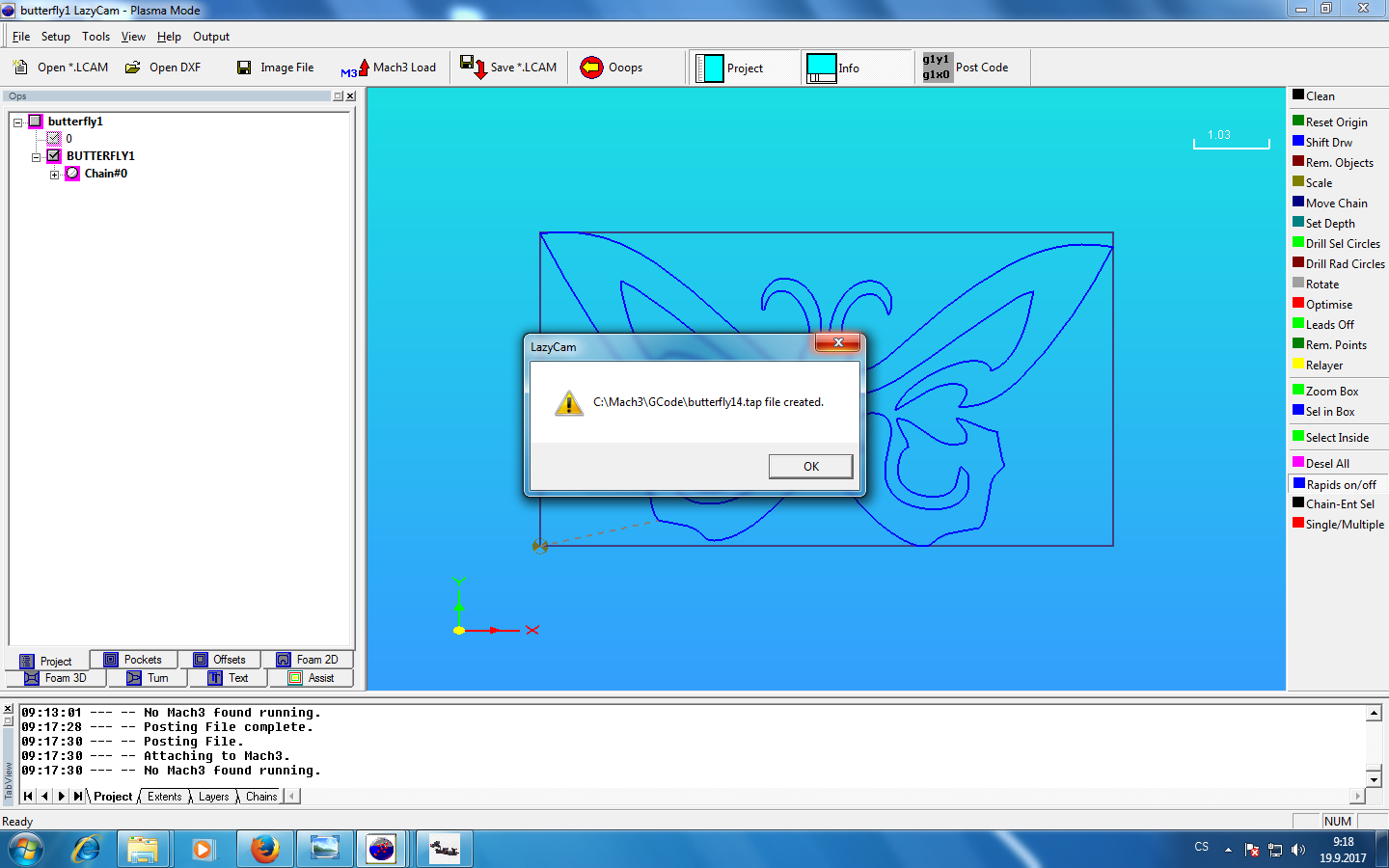

V LazyCam udělám vše jak mám podle videonávodu ale při zmáčknutí Post Code v pravo v rohu nahoře...napíše C:/mach3/GCode/butterfly13.tap file created.

Příspěvky: 23385
19. 9. 2017, 9:47
ale to je spravne

Do složky GCode se mi to sice uloží, ale když zmacknu v mach 3 load g-code tak mi to nic nenajde.

co je v tom souboru jsi se koukal??

Musíš nastavit že chceš otevřít soubory s příponou tap a nebo all.

Pepa Žhář píše:Musíš nastavit že chceš otevřít soubory s příponou tap a nebo all.
Nastaveno je jak říkáš... a už to i něco dělá dík za pomoc.
