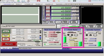

Zdravím, chtěl bych se zeptat jak se nastavuje rychlost posuvu v mach3.
Příspěvky: 23424
23. 9. 2017, 6:15
o jakou rychlost posuvu ti jde?
rychlost posuvu by mela byt vypsana v programu za F
pak je rychlost posuvu pro rucni najizdeni
rychlost rychloposuvu stroje
maximalni povolena rychlost pohonu
tech rychlosti je moc
o jakou ti jde?
mrchar76
Příspěvky: 175
Registrován: 14. 5. 2014, 8:29
Bydliště: Čáslav
23. 9. 2017, 6:32
Treba zmacknes tab, vyskoci ti sw "kolecko" a tam si nastavis rychlost posuvu pro rucni pohyb..... a se shiftem to pojede max...... shift prvni a drzet a pak sipka

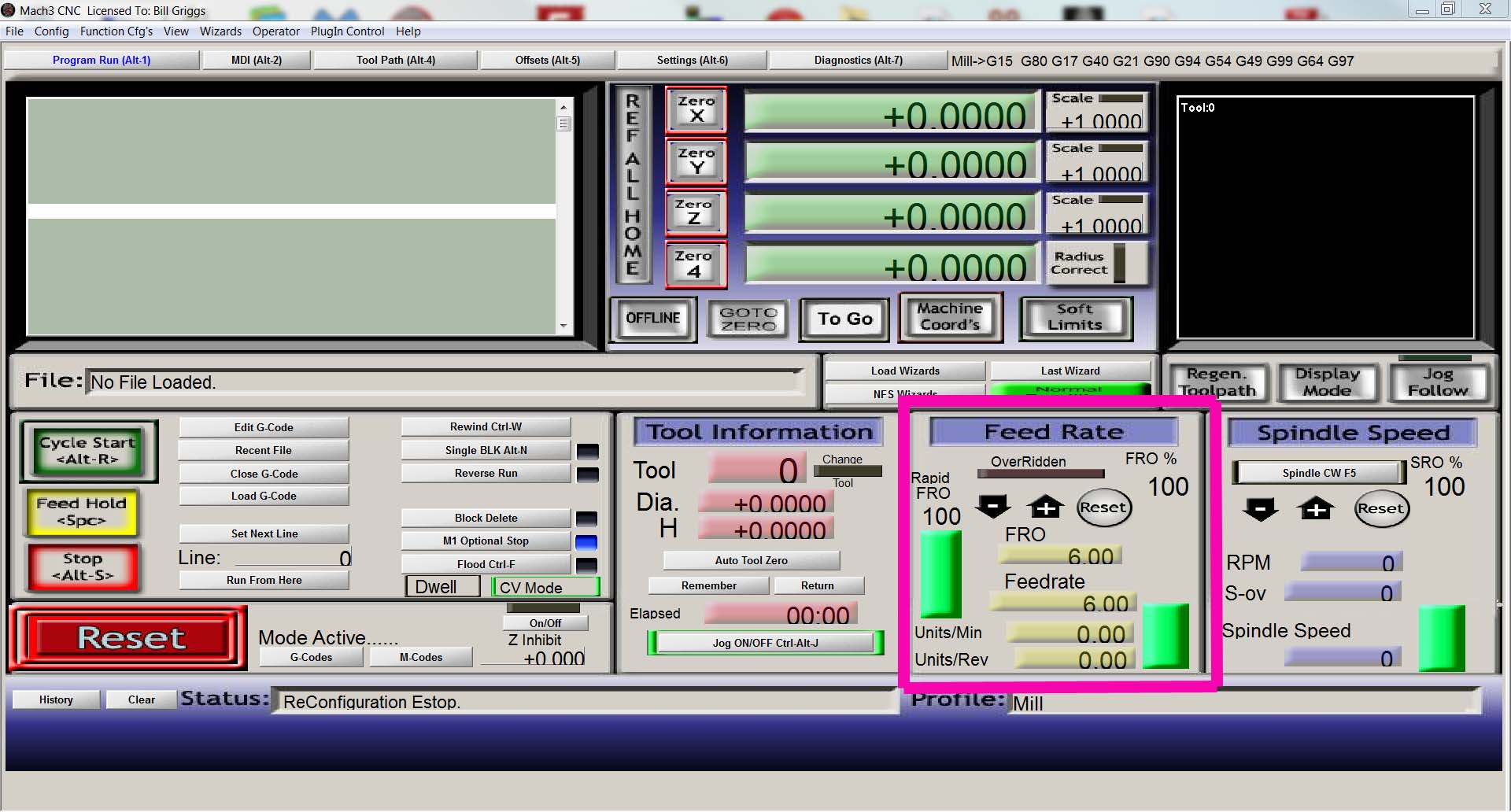

Když spustim program v g-code tak chci aby se to pohybovalo rychlej.
Příspěvky: 3865
24. 9. 2017, 3:24
Feed rate môžeš zvyšovať aj znižovať v určitom rozpätí aj za chodu programu ovládacími prvkami, ktoré sú na obrázku vo fialovom rámiku. To okienko vpravo od fialového nastavuje rýchlosť otáčok vretena, ak tam máš PWM riadenie do meniča.
