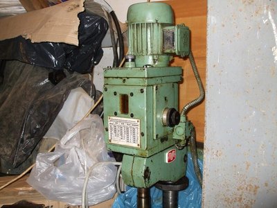

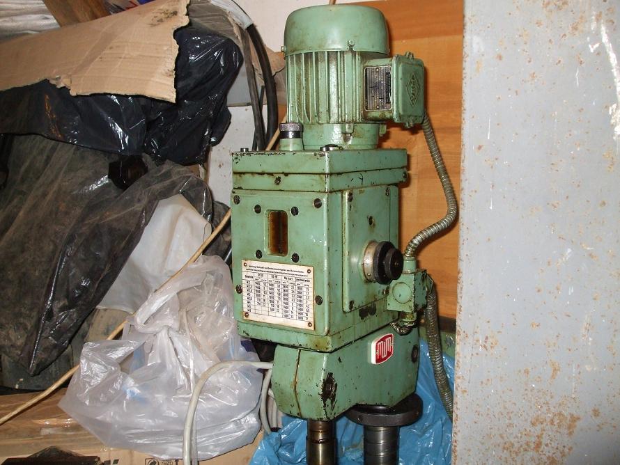

Ahoj vsichni,
rad bych se zeptal, jestli nekdo z clenu nema nejake blizsi info o "rumunovi" MFIV 4. Dostal se mi do drapu ve vice mene nalezovem stavu. Chtel bych mu opet vdechnout zivot, ale nez se do toho pustim, chtel bych se poohlednout po nejake dokumentaci, shematech, cokoli... Veskere napisy a tabulky uz bohuzel nejsou citelne, muj exemplar nema pedal. Na zadni strane zakladny je zasuvka (3f?), ale neni zapojena. Taktez kabelaz je celkem nova (zcela urcite to neni r 1979). Z toho usuzuji, ze stroj uz je mirne prestaven. Ma nekdo prosim nejake info, jak to vypadalo v originale? Jakekoli info je vitano - od popisku ovladacich prvku, fotodokumentace, dokumentace, schema, opravdu cokoli.
Diky moc predem!
Honza

Pokud si pamatuju dobře, ten pružinový mechanismus nedělá žádný přeskakování, ale elektrickou reverzaci motoru. Když naroste moment přes nastavenou hodnotu, tak to odtlačí ten vehement a pak přes ty "spínače" pod deklem vpředu to zareverzuje (ochrana proto poškození zavitníku). Prostě to zareverzuje dřív, než je těma spínačema nastavené.
Funguje to "tak nějak", žádná hitparáda.

Mění se kola pod tím horním deklem - je vždy svázaná dvojice, otáčky jsou: 500,750,1000,1400,2000,2800. Posuv je (musí) být svázený s otáčkama, vyměnují se ty vodicí šrouby s tou ofrézovanou bronzovou maticí (vždy je šroub a odpovídající matice), stoupání je dvojnásobek toho, co chci řezat. Šrouby jsou broušené, tvrdé a mají jako profil klasickou metriku, ne trapez. Výměna se dělá pomocí takového spec. plechu s šlicem, ten se vetkne do toho zápichu (jde to i šroubovákem, ale extra blbě) a šroub se pak vycvakne do boku. Výměna je obecně opruz.
Jinak ten rumun je kopie originálu GI 4 od VEB Feinstmaschinenbau Dresden - prostě "originál" je dederonský, v rumunsku se to dělalo podle odevzdaný dokumentace (klasika, jako cokoli :roll: v RVHP). Ten dederon je mechanicky celkem slušný, ten rumun je jak z rumunska :shock: .
M6 - M4 na tom jde tak nějak celkem dobře, menší závity jsou spíš z říše snů, neb ta momentová spojka je spíš taková neseřiditelně necitlivá.

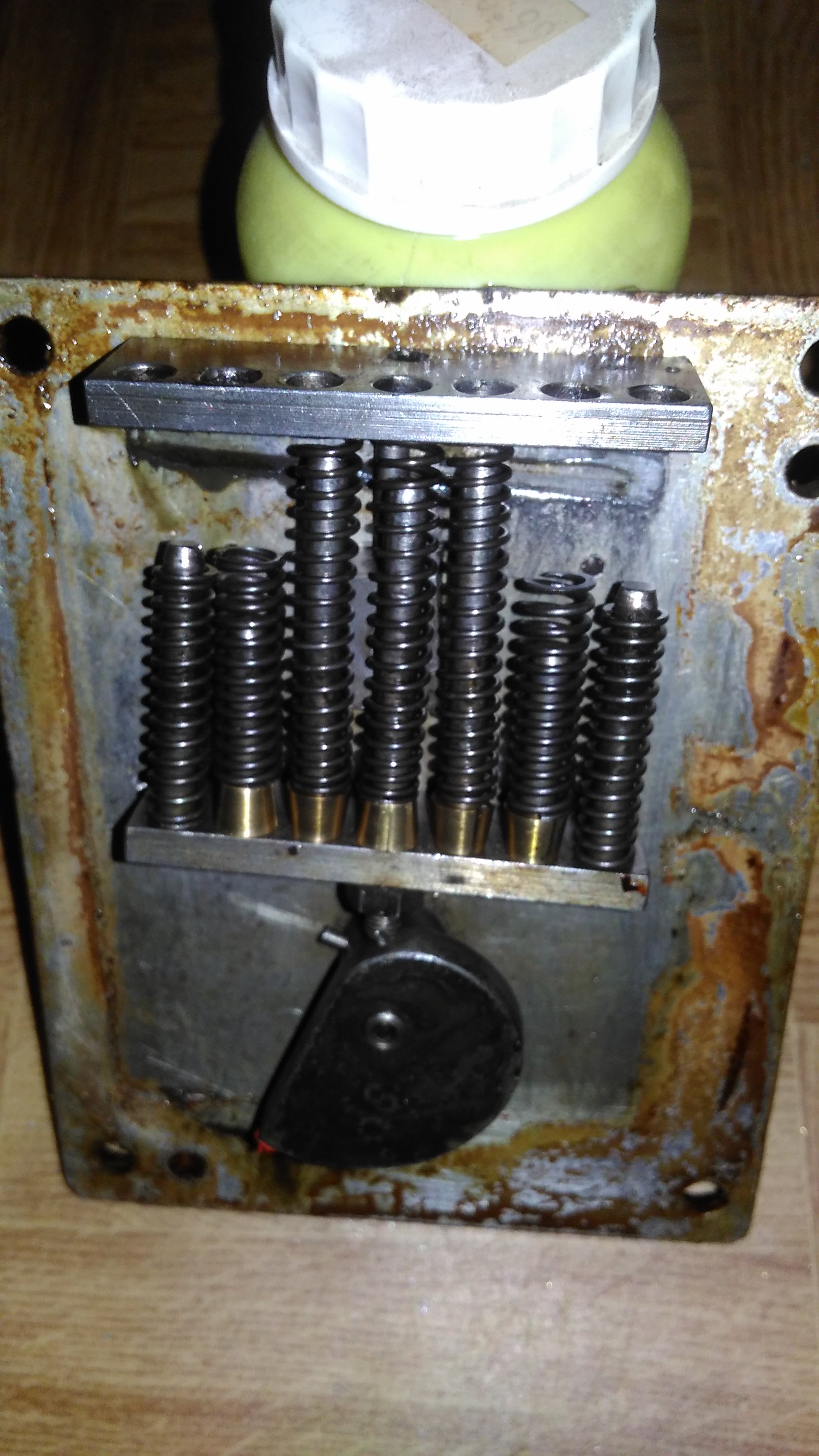

Tady máš fotku těch pružin, které nastavují moment.
V prvé řadě - ty mosazné kroužky tam být nemají, já tím mám zvětšený maximální moment. V druhé - délkou toho závitu směrem k vačce s matičkou, co se opírá o tu vačku se nastavuje dolní moment (posouvá to celou charakteristiku) nahoru a dolu).
Třetí - pružiny musíš mít délkově souměrně s tím středním čepem, dlouhý uprostřed, nejkratší v místě kde se opírají ty ramena páky, střední na kraji - jinak to nebude běhat a je to pak jasná rána. Čepy samozřejmě proházet nesmíš - protože by se pak opíraly o tu dvojpáku při maximálním momentu - proti ní prostě musí být ty nejkratší čepy. Tvar charakteristiky je nelineární a je daný tvarem vačky a tím, že ty pružiny nejsou stejně dlouhé. Skládá je to extra blbě - složíš si to tak, aby ty pružiny byly souměrně, a pak tam dáš ten horní plech s dírama, stlačíš s ním ty pružiny a mírně ho vyvrátíš a on se "sekne" (vyvrátí) samosvorně na tom středním vodícím čepu (ten co má ten závit na druhé straně a tlačí na tu vačku). Pak se to dá extra opatrně, aniž by to vystřelilo :roll: vložit dovnitř, pak se tam vrazí ty dva deklový kolíky a ty čtyři šrouby deklu. Nakonec se to dírou z druhé strany (ta na výměnu vodícího šroubu) šroubovákem uvolní a nebo to často stačí uvolnit tou vačkou (zatočit nastavením momentu). Cvakne to a mělo by to pak už normálně chodit.
Je třeba počítat s tím, že to je takové "nějaké" - moment tomu co je na stupnici odpovídá nic moc, ale opakovatelnost není úplně špatná - prostě se musí vyzkoušet kolik tam pro jaký materiál a velikost a typ závitníku nastavit a to číslo pak si někam napsat a používat ho dál.
