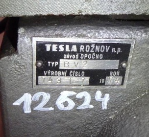

to je štítek s inventárním číslem majitele, nikoli výrobní štítek......

Tak sem dej pořádnou fotku a uvidí se. Nebo je to tajné? Svoje věci co zde nabízíš, taky řádně vyfotíš.

Tesla vyráběla brusku na ventily
ale to co je nahoře je fakt inventární, nikoli výrobní štítek
fotka je znárodněna z nastrojenaradi.cz

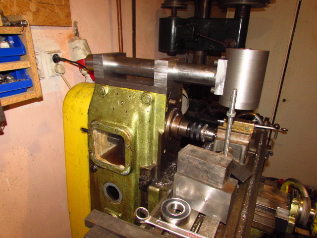

Volakedy som predal frézku Steinel pánovy od Kroměríža, a po čase mi poslal nejaké foto z domácej výroby zvislej hlavy

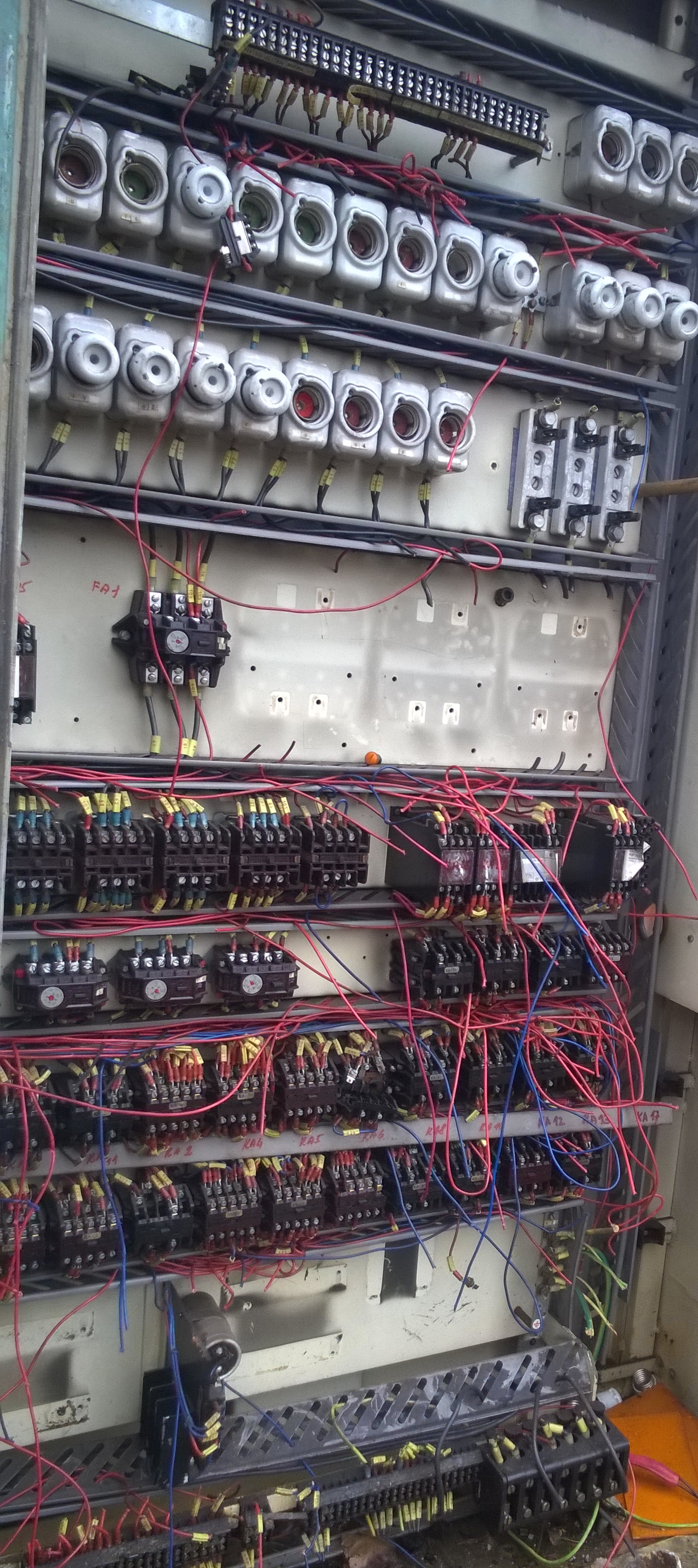

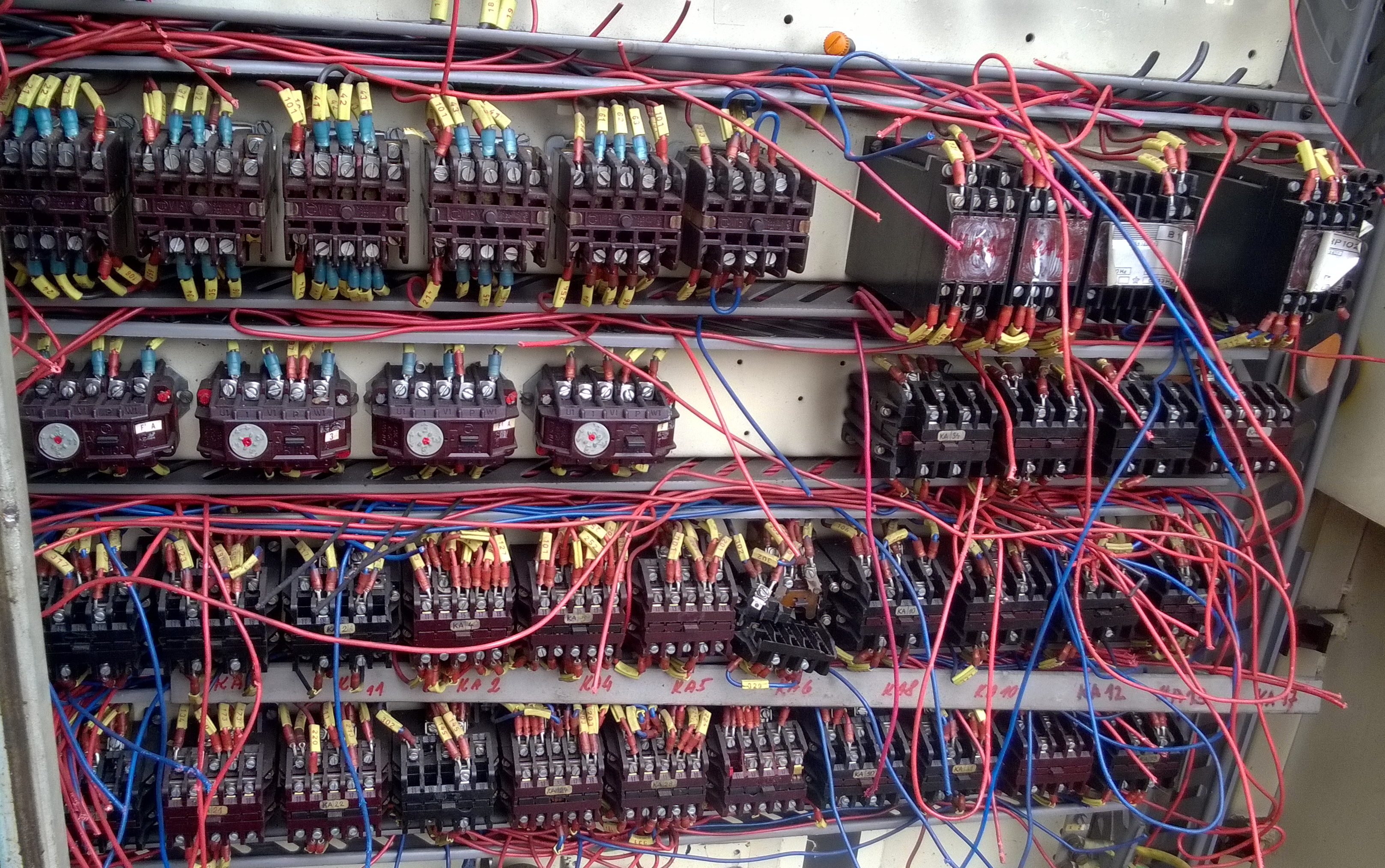

Myslel jsem celkový pohled z boku. Ale je vidět, že byla modernizovaná. Rozvaděč, motor, ovladač atd...
Jak vypadá vřeteno z boku? (pod tím děrovaným plechem místo krytu). Jsou tam remenice na plochý řemen?

I když, jak tak koukám v rozvodnici je zastrčené schéma, takže to je asi jasné...

kutil_tim píše:Elektrika u že je demontována a v elektroodpadu
A není to škoda?....
