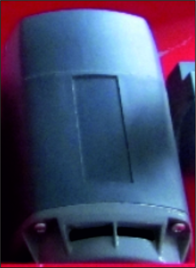

Měl bych dotaz, kde sehnat AC motor 230v 50Hz , 2,1kw 12-15tis ot. nikde jsem nic nenašel

Na radu jsi dal podle mého názoru příliš málo informací - nicméně na 1F by Ti možná vyhověl seriový pračkový motor.

jednalo by se o ruční nařadí. (tak asi motor z pračky je moc velký) bylo by to na hoblík šířky 300mm.
mělo by to mít rozběh. něco jako velká flexa ,ale silnější. ber mě s rezervou jsem laik(lama :-D

z flexy
tam vetsinou prvni odejde prevodovka, motor se osadi novymi uhliky a je ok

ano,ano, jen jde oto že to nechci bastlit nějak z flexi. ale hledám výrobce který to dělá jako hotový motor.

neni lepsi si ten hoblik koupit hotovej, nez ho bastlit a riskovat ze te zabije, v tom nejlepsim pripade?

bylo by to lepší ,ale strojí neuměrně k výkonu cca 50-60tis.

Frela píše:ano,ano, jen jde oto že to nechci bastlit nějak z flexi. ale hledám výrobce který to dělá jako hotový motor.
tohle asi jako motor s univerzálním určením nekoupíš
kup to jako ND k nějakýmu vercajku nebo viz výše

Na pračkový motor zapomeň, mají kolem 500W.

Co tam hodit čínské, vzduchem chlazené vřeteno + frekvenčák.
12. 10. 2017, 6:14
Myslím si to samé. Když je to do takhle drahého nářadí, tak by si to zasloužilo nějaký slušný motor. A to vřeteno s měničem by mohlo být docela OK (pokud to teda vyjde rozměrově). Navíc to budeš mít regulovatelné a bezkontaktní, takže jediné omezení jsou pak ložiska.

a nějaký odkaz by byl? na něco kompaktního?
