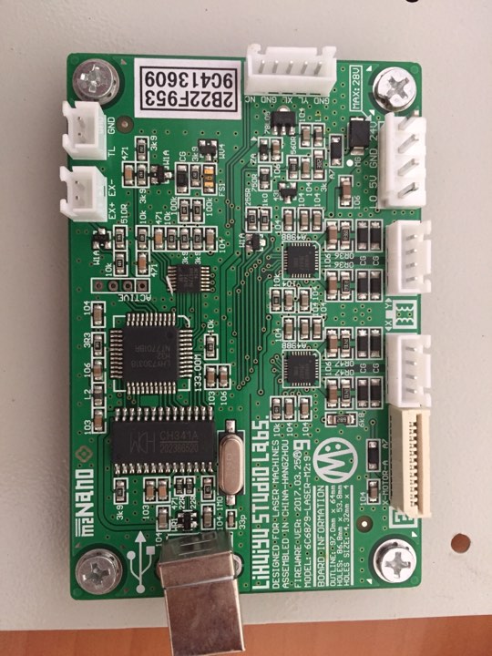

CNC 40W z Číny, modrá bedna, odjíždí na druhou stranu, po zapnutí, nenajede do nuly, nesetkal se s tíim někdo? Podle mne vadný firemware. Nemá někdo návod na přehrání SW? Zkoušeli jsme otočit motor, jelo to na správnou stravu, jen pomalu, a rozjela se i konfirmace jen narazí a motory se protáčí přes zuby kšandy, rozjede se i nastavení na koncáky, jen opačným směrem. Řízené je to LaserDWR, nebo pokud by si někdo chtěl přímo pomoci s opravou. Za všechny připomínky děkuji... :)

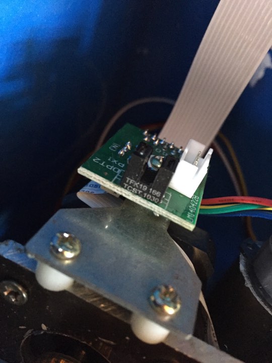

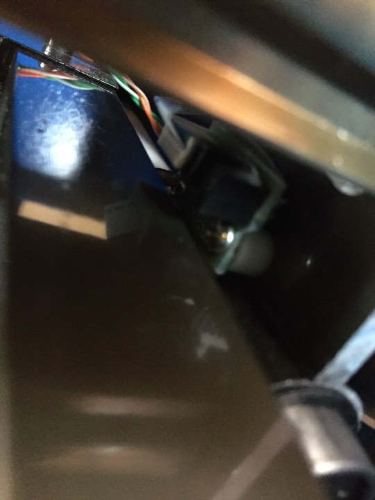

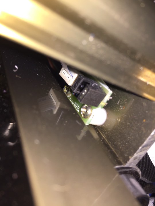

Předem se omlouvám za svou neodbornost, ale nevím co je ref. spínač... mám ochrnuté ruce, ale dnes jsem s klukama od internetu zjistil, že tam snad ani nejsou koncáky, ale infra brány... jestli to může být ono, jak to ozkouším, přikládám foto koncáků...
Příspěvky: 23385
17. 10. 2017, 6:07
Jj
Chce to zjistit zda tam treba neni necistota nebo to jinak neindikuje falesne

19. 10. 2017, 9:07
Tohle opravdu vypada ze na te x ose detekuje aktivaci toho spinace protoze je ten pohyb v x vyrazne pomalejsi nez pohyb hledani spinace tj tipuju to o pokus o odjeti ze spinace protoze si mysli ze je na nem
Kdyby to byl prohozeny smer osy tak to jede rychlejc
