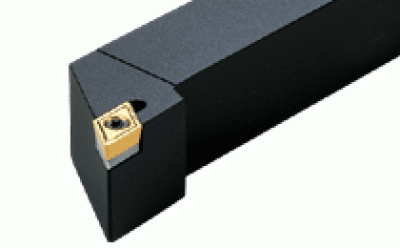

Dobrý den,
mám takový problém se soustružením PA6 (silon). Nemáte s tím někdo zkušenosti?
Mám nástroj nepovlakovaný IC20 (Iscar) DCGT 11T 304-AS nebo
nepovlakovaný HF7 (Pramet) DCGT 11T 302F-AL
Otáčky 1000 ot/min, rychlost posuvu 0.1-0.3 dle drsnosti povrchu a chlazení?
Destičky mají na můj vkus malou životnost.
Předem díky.

Já jsem teda jen amatér, ale s plasty podobného charakteru také občas pracuji.Dašek píše:Dobrý den,
Předem díky.
Nicméně používám pro jejich obrábění obyčejné radeko.
Jestli Ti dobře rozumím tak používáš nějaký nůž který se hodí spíše pro tvrdé kovové materiály a tomu zřejmě odpovídá geometrie toho nože.
Plasty také na rozdíl od kovů nevedou teplo a tak je při špatném noži problém i chlazení.
Zkus poslat fotku nože.

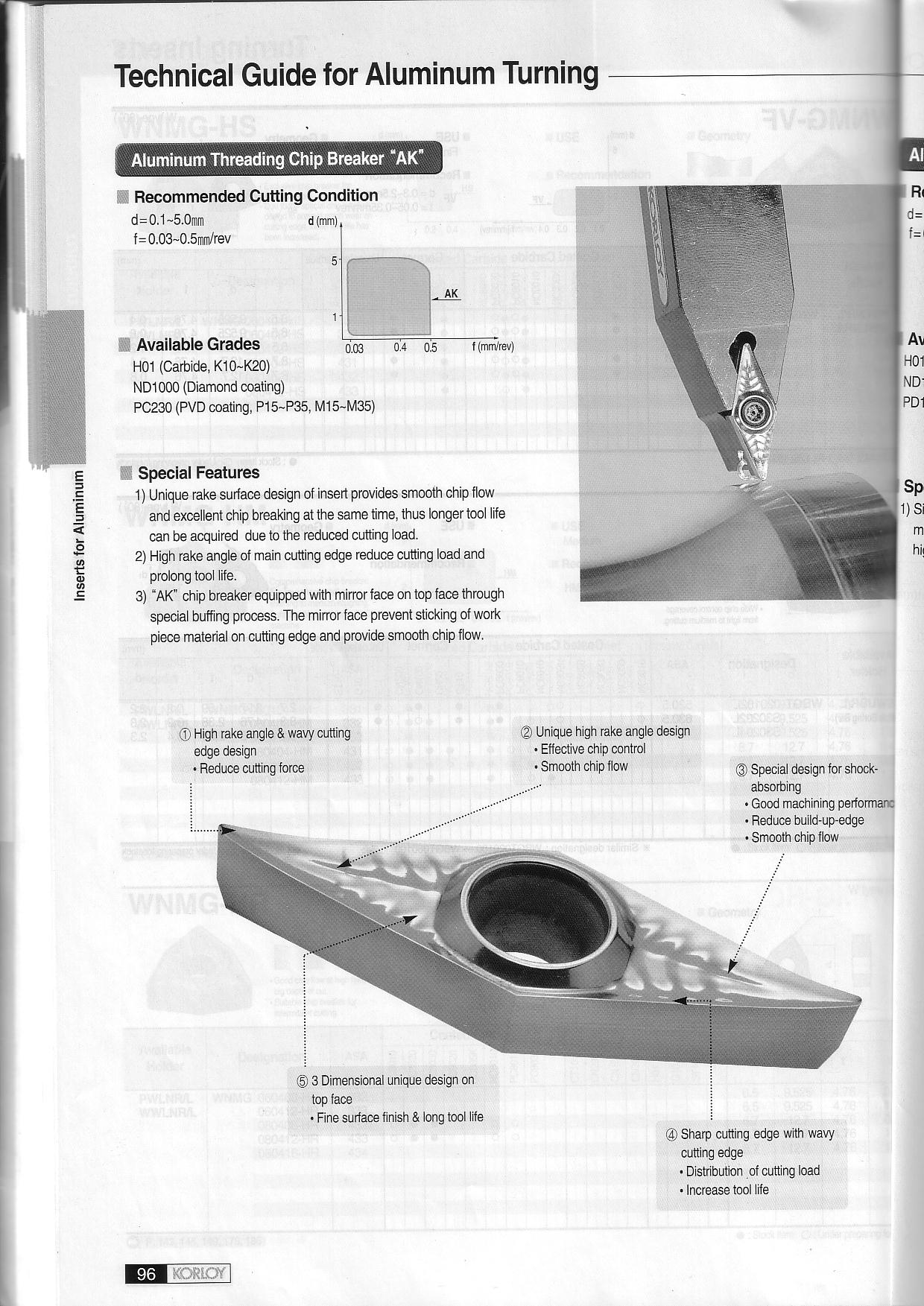

Abych byl uprimny, tak to ze ty vase povlakovane platky jsou opotrebene, tomu neverim. Nevidel jsem jakykoliv nastrojovy material, ktery by neplneny plast otupil. Mimochodem povlakovany nastroj je na plast absolutne nevhodny pro svou tupost.
Pokud nechcete a nebo neumite si nabrousit spravne radeko, pouzijte platky o f. Korloy, ktera je jednicka v lapovanych britech pro profesionalni obrabeni duralu. Platek ma velmi velky uhel cela a veskere plasty doslova kraji jako maslo. Povrch obrobku na rozdil od Radeka je svitivy a hlatky (jako odlitek). Desticka je v cene cca 200,- a mate na ni zaruceny radius (0.2, 0.4,....) Desticka je z TK a neni povlakovana, brit je lapovany da se s nim oholit
Doporucuji vsem!
Dokladam scan katalogoveho listu.
Tyto noze jsou bezkonkurencni pro plasty, mosaz a dural.
Poslete mi oznaceni vaseho drzaku nebo platku napisu vam kontakt a objednaci cislo na dodavatele. Pouzivame tyto platky velmi dlouho.
