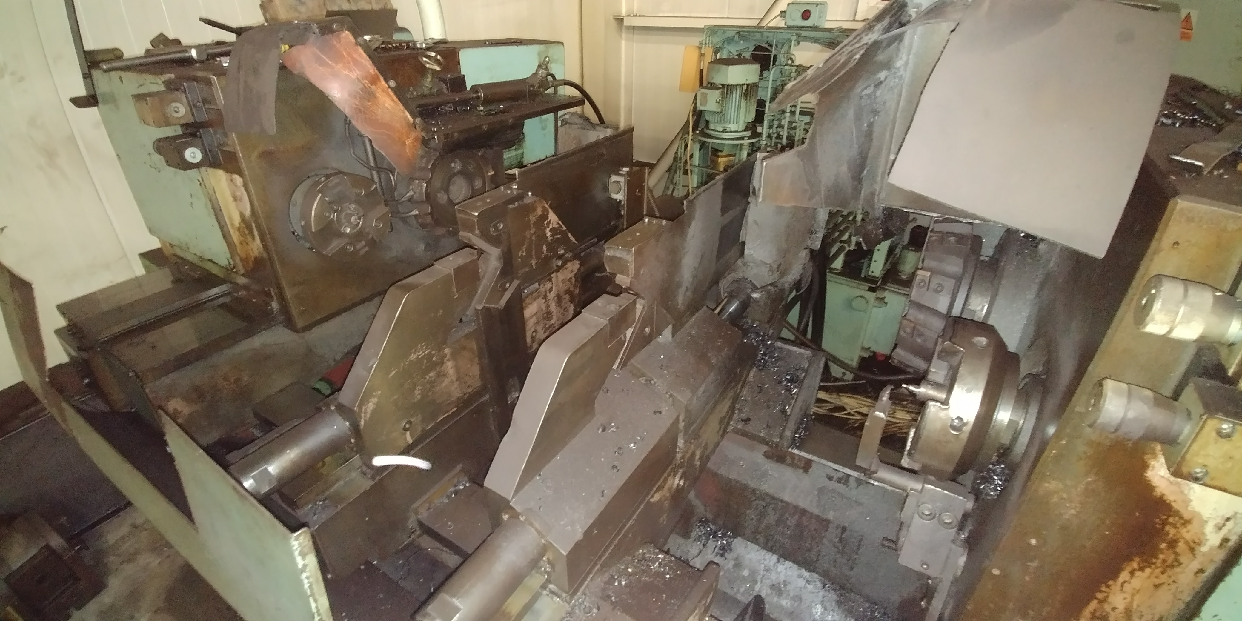

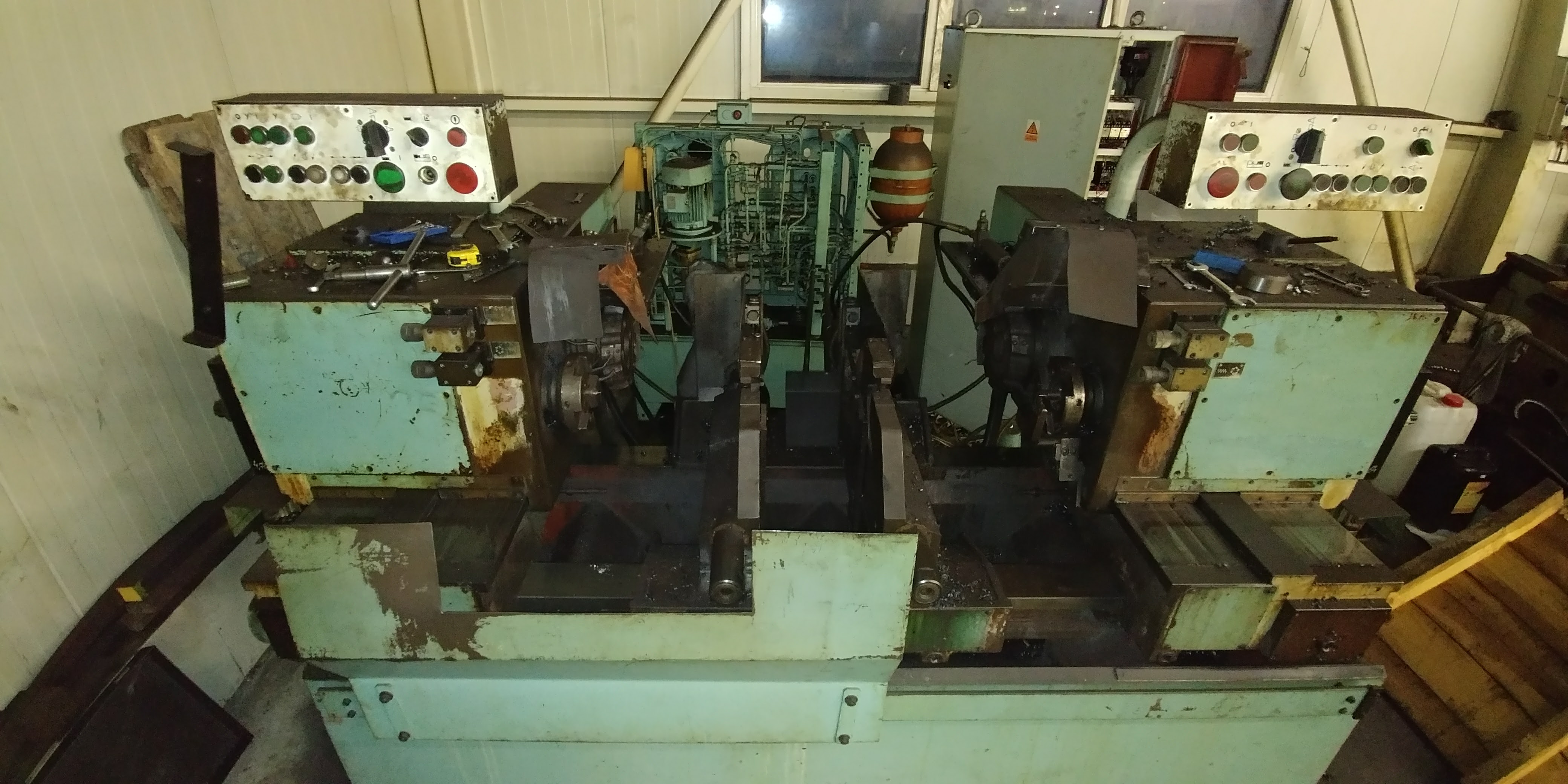

Zdravím,
nesetkal se někdo se zarovnávačkou FZWD 160 ? Už nám nějakou dobu stojí v koutě a teď ji potřebujeme rozjet, ale nevíme kde je chyba.
Nechce se nám otevřít prizma které má držet obrobek.(frézovací i vrtací vřeteno se točí, pojezdy taky fungují) Pořádně ani nevím co na tom hledat.
Uměl by někdo navést co zkontrolovat?
Díky

Dobrý večer,
párkrát jsem je opravoval. Předpokládám PLC EFE. Pokud tam je, tak se podívat na výstupní kartu, zda jde signál na ventil, pokud nefunguje výstup, tak do listu, podívat se co tomu brání atd. Ten program se dá i z papíru, ale online je to rychlejší. Pavel
