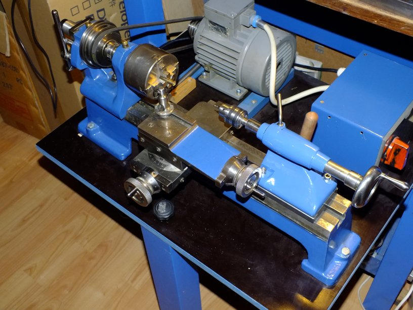

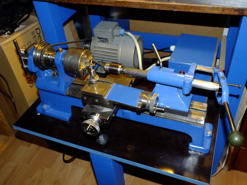

K samotnému soustruhu, zajímavostí je možnost řezání krátkých závitů pomocí axiálně posuvného vřetene, stoupání se určuje výměnnými bubínky na levém konci vřetene. Kromě metrické M0,5 je tam i jakýsi závit H12 a H13. Nevíte někdo, co je to zač?

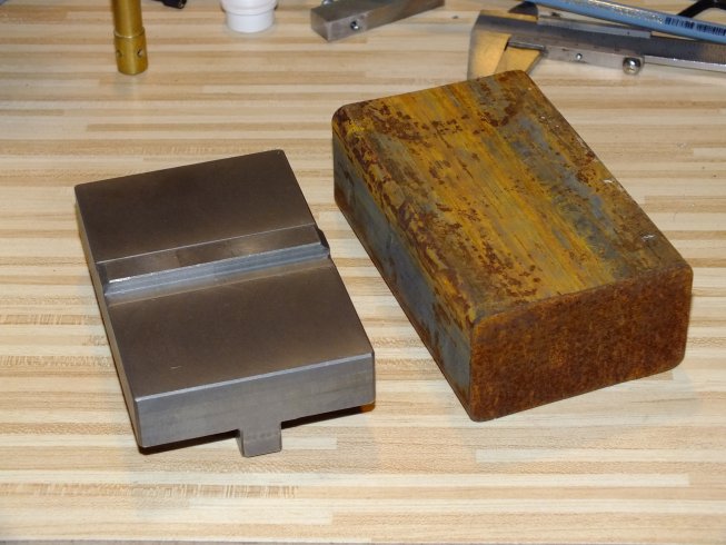

Už delší dobu mám k dispozici malý stolní soustruh. Vlastně podstolní, vzhledem k současnému umístění výsuvně pod stolem. V rámci vylepšování dostal nedávno dva nové koníky. Samotné koníky už hotové byly, jen bylo potřeba je napasovat na jinou osovou výšku a jiné lože. A tak došlo na výlet do Loděnice pro kus materiálu, hodiny laborování u frézky (teprve se učím) a na závěr i polyesterový prach všude po okolí

Prozradím, že H13 je výrazně jemnější než ta dvanáctka a obojí je jemnější než M0,5.

Bude to Hamannův patronový závit (Hamann Patronengewinde) č. 12 a 13 - jsou to ty dva nejjemnější, stoupání 55 a 88 závitů na palec. Dneska docela už raritka, přestalo se to používat ještě před první světovou. Ty bubínky jsou závitové patrony, měl by k nim být protikus (většinou taková hvězdice s různými stoupáními - viz http://ladis1973.rajce.idnes.cz/soustruh). Nemáš náhodou ještě další patrony z tohoto systému? Zhruba polovinu jich mám včetně nějakých metrických, ale něco mi chybí, potřeboval bych je nechat někde vyrobit (konkrétně č. 1,2,3,5,6,7,9,13 případně ještě další W nebo M stoupání), jak je hotová patrona, tak udělat k ní vodítko už je jednoduché. Pozor, v té tabulce je sazečská chyba u přepočtu palců na mm u závitu č. 2 - má to být 2.903mm.
