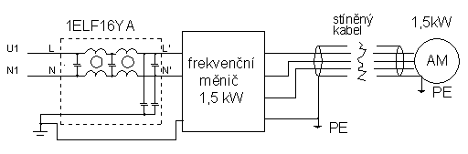

Příklad zapojení siloviny

Nerad kritizuju něčí práci, ale ten obrázek v předchozím postu je dost nešťastně namalovaný. Podle něho to vypadá, jako by stínění k motoru tvořilo současně PE.
Ne, tak to není! K motoru patří 4 dráty (3 fáze a PE), stínění je navíc.

Mex píše: Nerad kritizuju něčí práci, ale ten obrázek v předchozím postu je dost nešťastně namalovaný. Podle něho to vypadá, jako by stínění k motoru tvořilo současně PE.
Nerad polemizuju, ale to je omyl. Od měniče k motoru vede kabel, obsahující pouze 3 stíněné fázové vodiče (symetrie). Zem se táhne separátně, mimo fázový stíněný kabel. Ten obrázek je dobře...

Vím na co mex naráží a podle mě ten obrázek taky není moc šťastně. to PE tam chybí.
Sranda je, že v jednom manuálu od měniče se píše obě strany uzemnit, v druhém zase, vžádném připadě nezemnit obě strany. Pak se v tom ma prase vyznat.

od t256
Je to jak pise ok1in. Pokud nemas na menici objimky, uzemnis stineni v kovove pruchodce v rozvadeci - je to pekne videt na fotce co ti nalinkoval ok1in. To vyskofrekvencni pripojeni pres kovove pruchodky ma skutecne vyznam - mam to vyzkousene. A samozrejme silove stineni zemnit z obou stran - je to obecne znama vec, mozna to v manualech proto nezminuji. Ferity bych rozhodne nepodcenoval, pokud neni stroj navrzen uplne dobre s ohledem na EMC, dokazou nekdy opravdu velmi znatelne pomoct.
