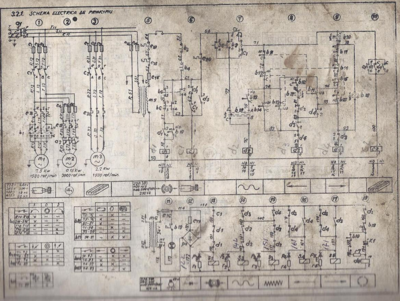

Dobrý den,
mám takovou prosbu. Neznáte někdo tuto frézku? Mám možnost ji koupit za cenu šrotu. Má 3,5 tuny. Je k ní opěrné ložisko a bedna trnů pro vertikální i horizontální frézování. Funkčnost nemůžu vyzkoušet. Jaký byly tyhle stroje? Co v nich odcházelo?

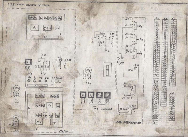

Hledal jsem něco na rumunských fórech a našel jsem el. schéma. Jde to sem nějak vložit, aniž bych musel přes postimage? Tam to stejně po čase zmizí. Nebo to poslat Robokopovi?

Tento stroj uz ma tusim elektricke spojky, proto s tim nazorem "brnacka" bych mozna trosku brzdil :-) Az tady chudak kupujici napise, ze mu neco nejede pomozte, najednou bude ticho a mrtvo.

Spojky použité na cugirech, jsou tak nějak jakž takž dosažitelné, i se asi ještě stále generálkují.
http://www.electrotools.ro/index.php/produse/ro" onclick="window.open(this.href);return false;
Ovšem, je to stroj, co vznikal pod vedením Nicolae Ceaușescu :roll: , takže jistota zážitků (pokud se na tom něco vyxxxx) je podle mě 100%.

elbarto : právě kvůli takovým jobovkám, jako ty spojky se ptám, abych pak nečuměl jako vůl na zamrzlý pití.
milan584: nevíš přesný označení těch spojek? Koukal jsem na fotky od Kenyho o FU 25 a zas takovej masakr to v tý špajzce není. I když neříkám, že je to snadný.

Budou mít asi jiný značení. Na moji FU 36 tam toho mají hafo. Hlavně to má půlku drátů a relátek než FU 25.
