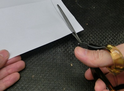

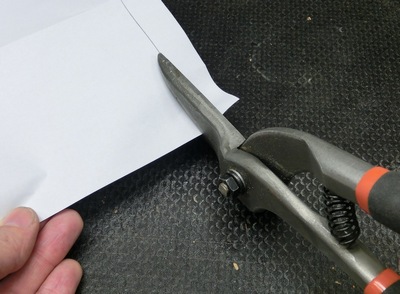

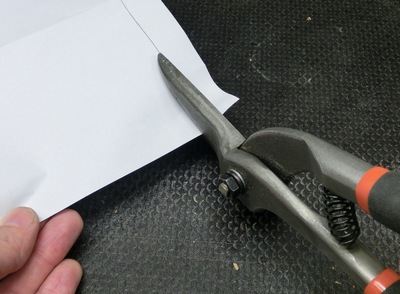

Napadlo mě, že by někdo na tomto fóru mohl znát odpověď na otázku, která mě trápí od chvíle, kdy jsem před desítkami let poprvé dostal do rukou nůžky na plech:
Proč mají nůžky na plech pro praváky čepele jako běžné nůžky pro leváky a obráceně?
Pravácké nůžky na papír, nehty atd. mají pravý břit nahoře a levý dole. Takže vidím, kam stříhám.
Pravácké nůžky na plech mají pravý břit dole a levý nahoře, takže přes něj není vidět kam stříhám.
Jsem v pokušení koupit si jako pravák nůžky na plech pro leváky, ale pořád si říkám, že to musí mít nějaký důvod, když to tak dělají všichni výrobci.

Ono keď striháš veľkú tablu trebárs napoly tak striháš smerom k sebe to jest v pravej ruke nožnice naopak a ľavá pridvihuje plech.
Re: Proč jsou nůžky na plech opačně než všechny ostatní?
Napsal: 22. 11. 2017, 10:19
od soustružník
Často se odstřihuje pásek nebo vystřihuje nějaké kolečko a pod. A právě proto jsou běžnější pravé, protože pokud s nimi stříhá pravák a drží plech levou rukou, má nůžky nad plechem a odstřihovaný pásek mu uhýbá nahoru.
