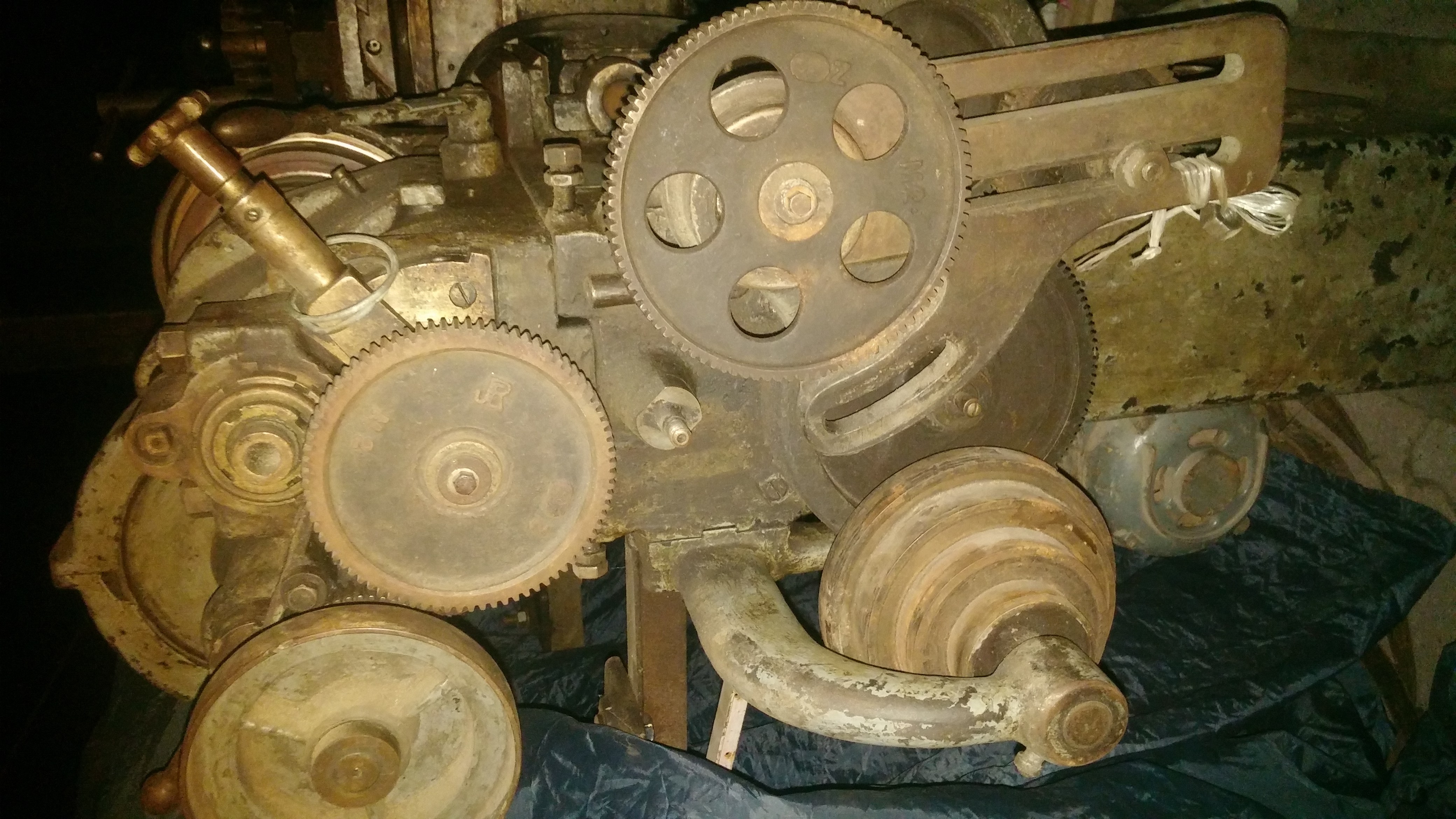

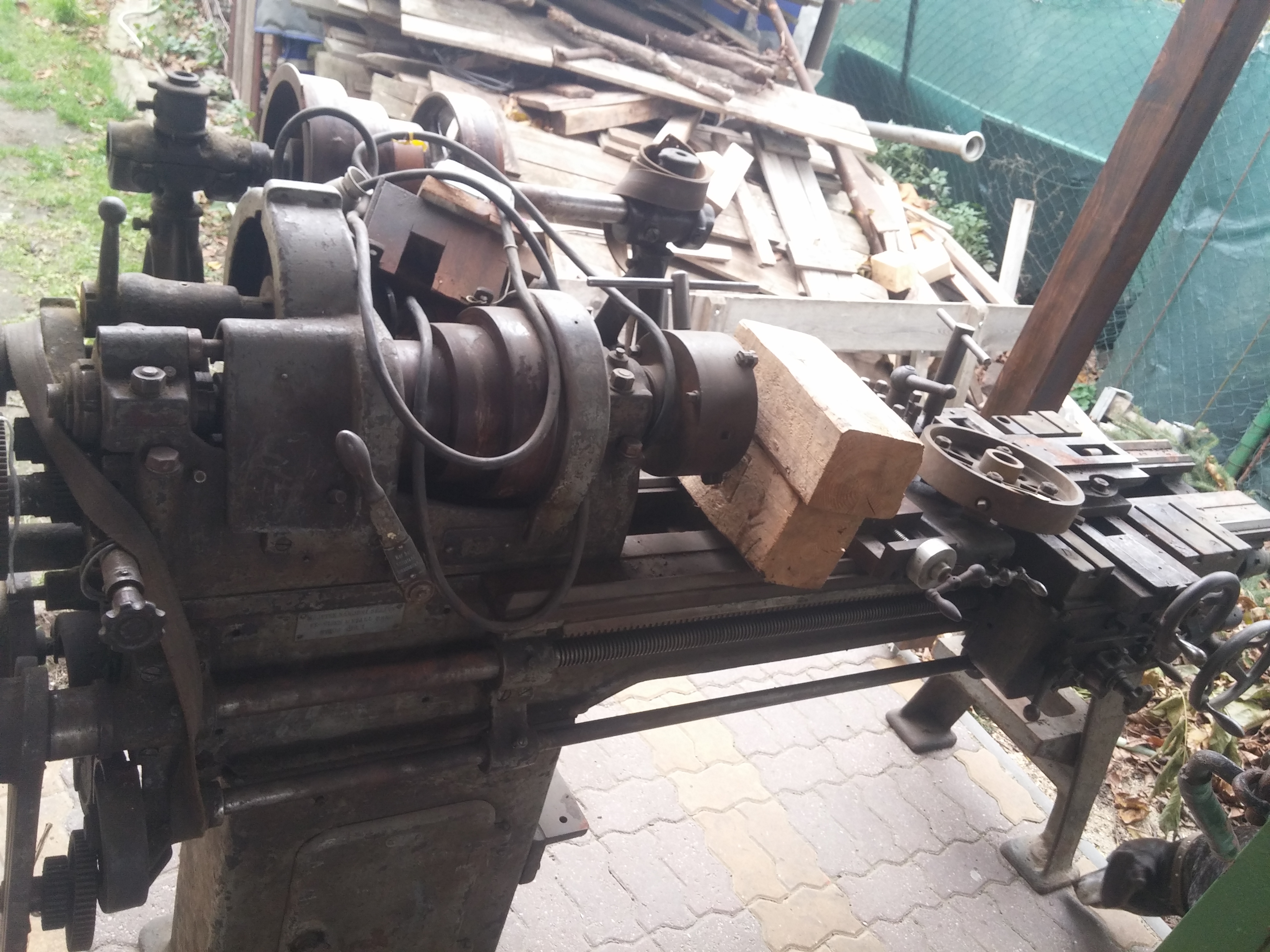

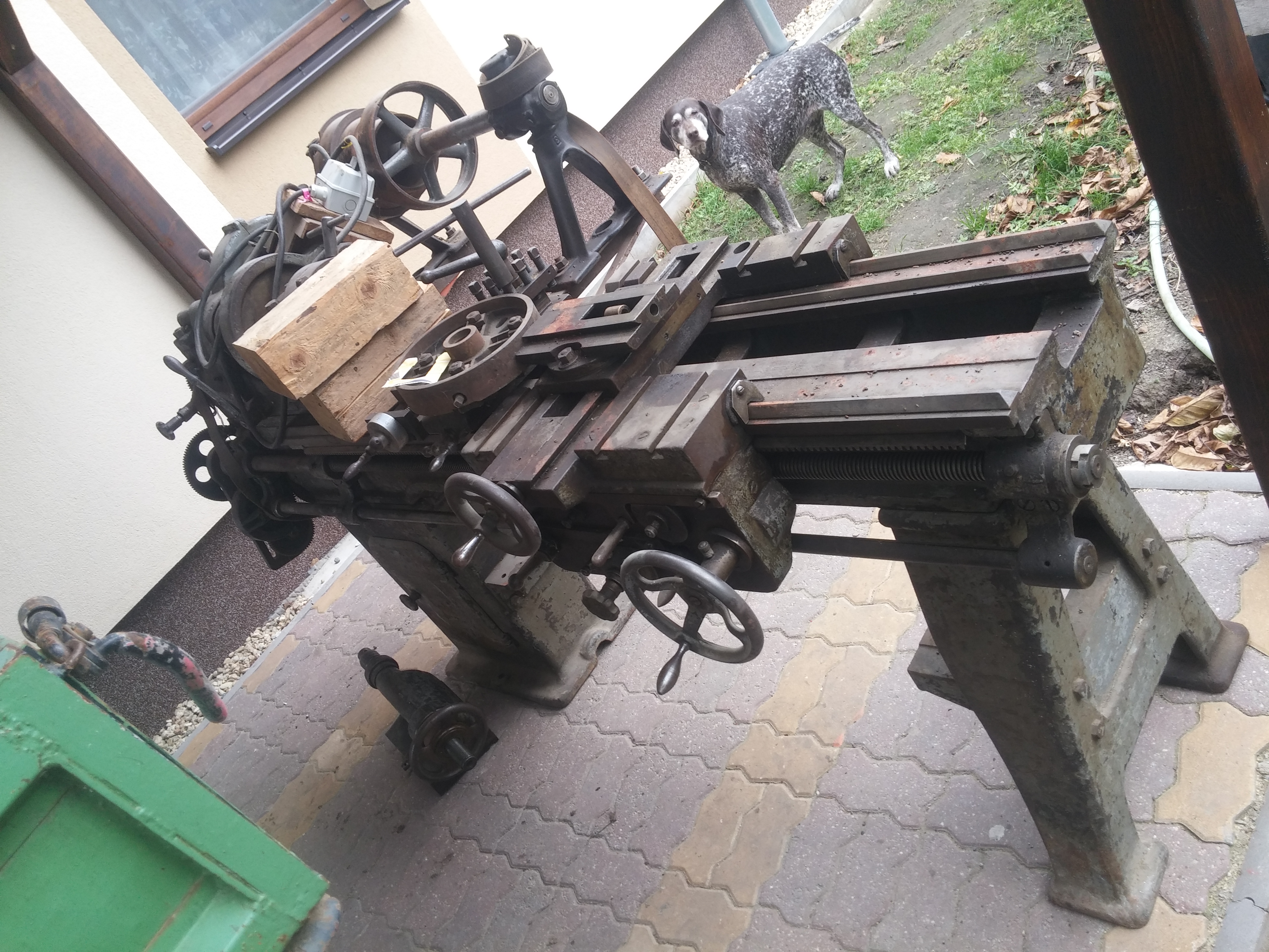

Zdravím pánové, chtěl jsem Vás požádat, zda někdo nemá manuál a tabulku převodů pro řezání závitů k soustruhu Reinecker viz foto. Pak také, jestli někdo z Vás nebude vědět přibližný rok výroby. Na soustruhu krom výrobce J.E.Reinecker Chemnitz bohužel není vůbec nic. Zkoušel jsem po něm pátrat na netu všude možně, ale nenašel jsem o tomto typu ani čárku, takže za každé info budu rád.
Všem předem díky.
Zdenek Valter
Příspěvky: 5432
Registrován: 9. 1. 2009, 5:16
Bydliště: Ústí n. L.
21. 11. 2017, 5:38
Manuál bohužel nemám, ale když si změříš stoupání posuvového šroubů tak se dá tabulka převodů spočítat.
Martin2
Příspěvky: 7
Registrován: 21. 11. 2017, 11:16
21. 11. 2017, 7:50
Mělo by jít o stoupání 4zavity na 25,4mm.
almac
Příspěvky: 739
Bydliště: Liberec
21. 11. 2017, 8:25
4z/1" je stoupání závitových šroubů většiny konvenčních soustruhů kolem nás. Když dáš přímo na závitový šroub kolo se 127 zuby a budeš předpokládat, že na vřeteni je ozubené kolo s jedním zubem (teoreticky je to možné, ale v praxi se nevyužívá) :) , tak řezaný závit bude mít stoupání 25,4/4/127 mm = 0,05 mm. Když na vřeteni bude 20z kolo, tak 20x více (1mm) atd... Pro palcová stoupání je to vše jednodušší, stačí prvotní stoupání 4z/1" vynásobit převodem kol (např. 1:2 atd.) Jinak taky http://forum.strojirenstvi.cz/viewtopic ... 3&start=15" onclick="window.open(this.href);return false; A.
SN 20, SM 16 B, FN 25
Zdenek Valter
Příspěvky: 5432
21. 11. 2017, 8:25
Martin2 píše:Mělo by jít o stoupání 4zavity na 25,4mm.
O.K. ještě vyfoť lyru pro ozubená kola aby bylo zřejmé jak se skládají.
Koukám almac byl rychlejší ;-)

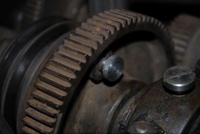

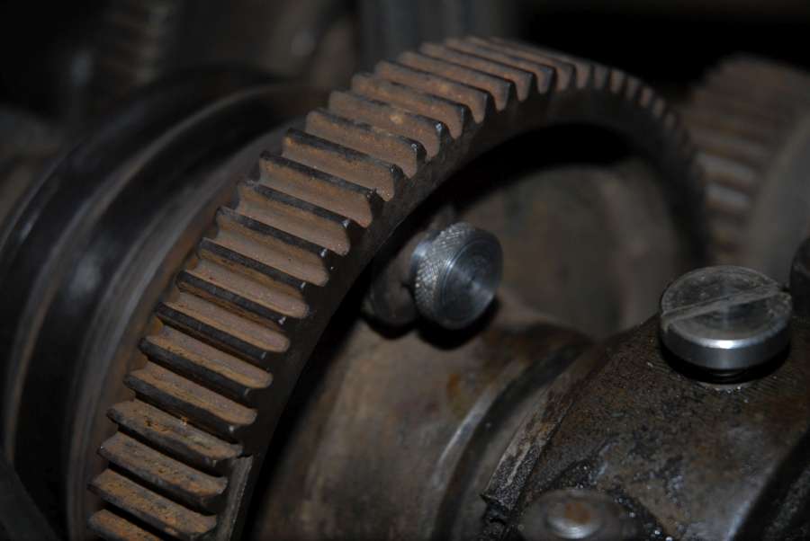

Diky chlapi, uz tomu rozumim. Zitra vyfotim a projdu to prislusenstvi ktere kola k tomu mam. Dovezl jsem ho teprve pred par dny a jeste ho poradne ani nebyl cas prozkoumat. Neni me taky moc jasne, jak se na nem presne radi rychlosti. 3 rychlosti jsou dane presouvanim remenu mezi remenicemi. Pak je tam paka s excentrem, kterou zasouvam kolo ma predloze do zaberu a druha paka, kterou to kolo posouvam po predloze z leca do prava. Jakmile ale zaradim to kolo na predloze do zaberu, tak s vretenem uz nehnu, coz asi tak nema byt, ze?
mal
Příspěvky: 18
Registrován: 7. 5. 2017, 8:14
22. 11. 2017, 6:11
...Pak je tam paka s excentrem, kterou zasouvam kolo ma predloze do zaberu a druha paka, kterou to kolo posouvam po predloze z leca do prava. Jakmile ale zaradim to kolo na predloze do zaberu, tak s vretenem uz nehnu, coz asi tak nema byt, ze?
Ta páka s excentrem jen na zpomalení rychlostí a musí se rozpojit vřeteno, já to mám pomocí kolíku, který se vytáhne z ozubeného kola a rozpojí ho od hneného pásem viz. foto
Martin
Zdenek Valter
Příspěvky: 5432
22. 11. 2017, 7:37
Martin2 píše:........ Pak je tam paka s excentrem, kterou zasouvam kolo ma predloze do zaberu a druha paka, kterou to kolo posouvam po predloze z leca do prava. Jakmile ale zaradim to kolo na predloze do zaberu, tak s vretenem uz nehnu, coz asi tak nema byt, ze?
Tomu se říká reduktor - podobné je to i zde: http://forum.strojirenstvi.cz/viewtopic ... 07&t=22666" onclick="window.open(this.href);return false;
Jak to funguje zde:
https://www.youtube.com/watch?v=f9LV7O7jG7Q" onclick="window.open(this.href);return false;

Uz to vidim, nemam tam zadny cudlik, ale je tam sroub a matice v elipsove dire.

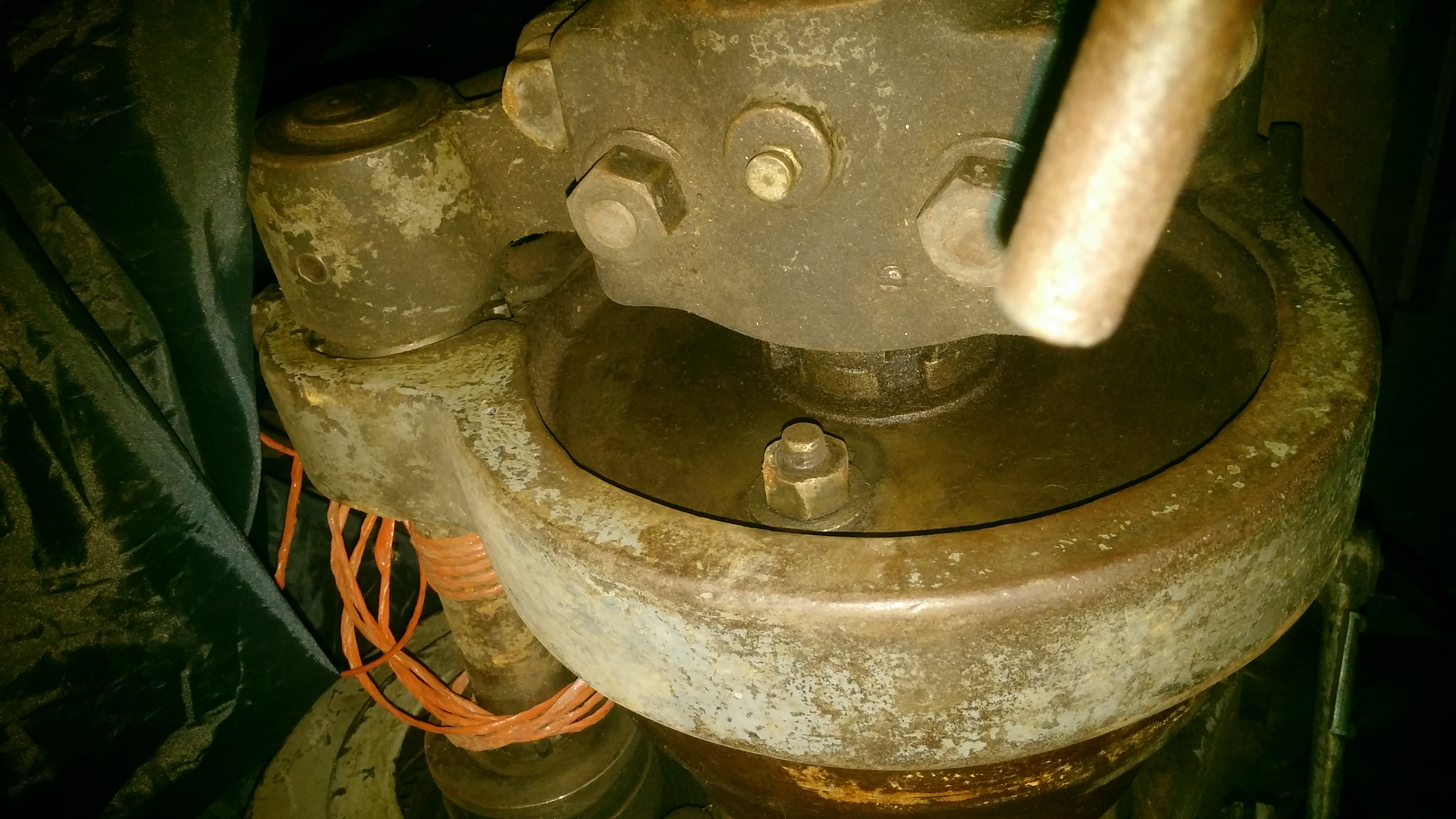

Tady jeste fotka soukoli z boku. Jeste proberu ty kola co k tomu jsou

A tady jeste perlicka

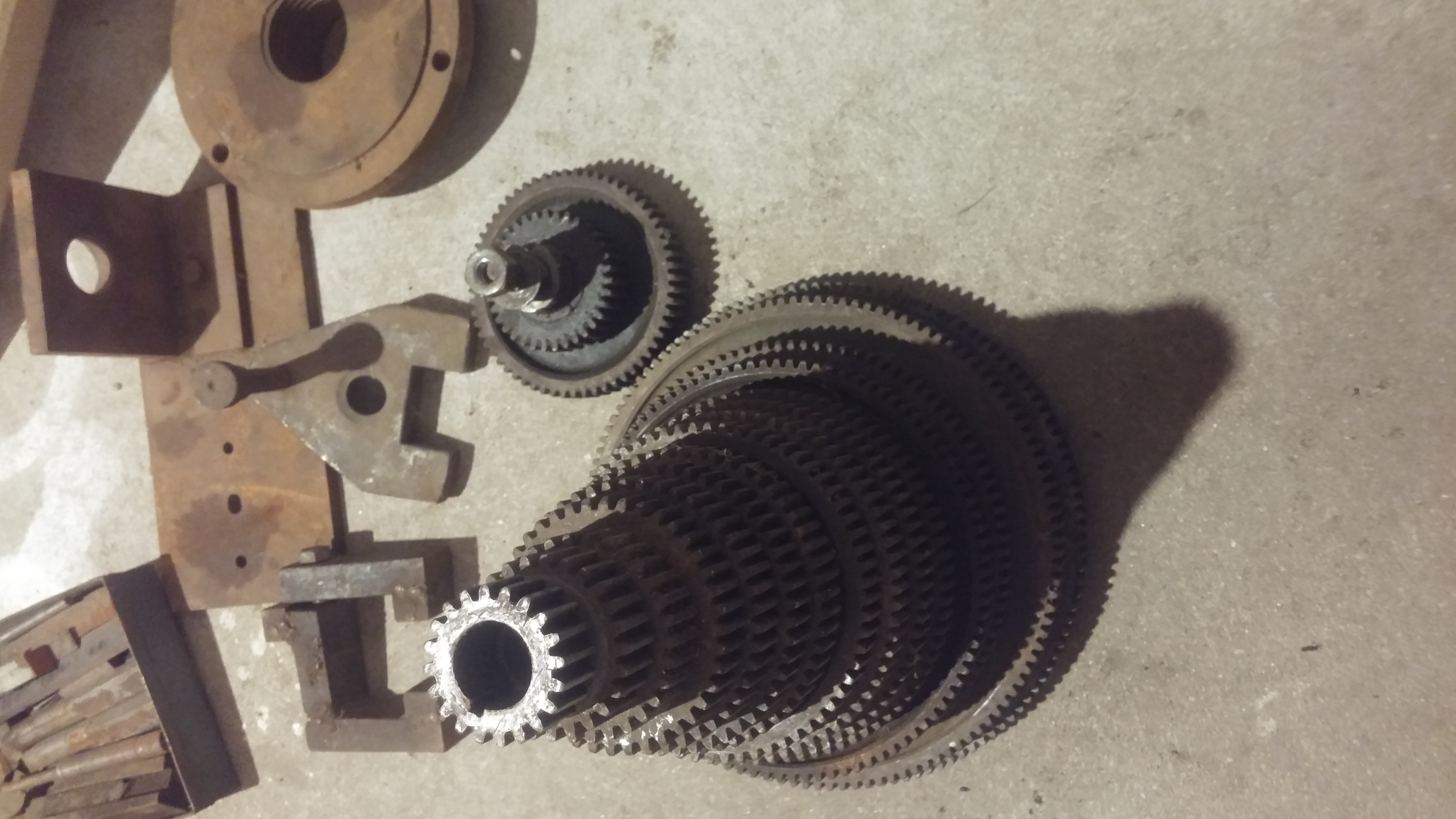

Probrar jsem vsechny kola i kolecka co k nemu jsou a nasel jsem 20,25,30,35,40,45,50,55,60,65,70,75,80,95,100,120,127. Takze mi snad chybi jen kolo 90. A na co je kolo 95? To jsem v tabulce nikde nenasel
ladis1973
Příspěvky: 93
Registrován: 20. 1. 2016, 4:06
22. 11. 2017, 10:29
Martin2 píše:Probrar jsem vsechny kola i kolecka co k nemu jsou a nasel jsem 20,25,30,35,40,45,50,55,60,65,70,75,80,95,100,120,127. Takze mi snad chybi jen kolo 90. A na co je kolo 95? To jsem v tabulce nikde nenasel
Co jsem koukal do tabulek, tak 95 využiješ na některá modulová stoupání.
