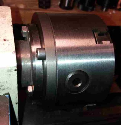

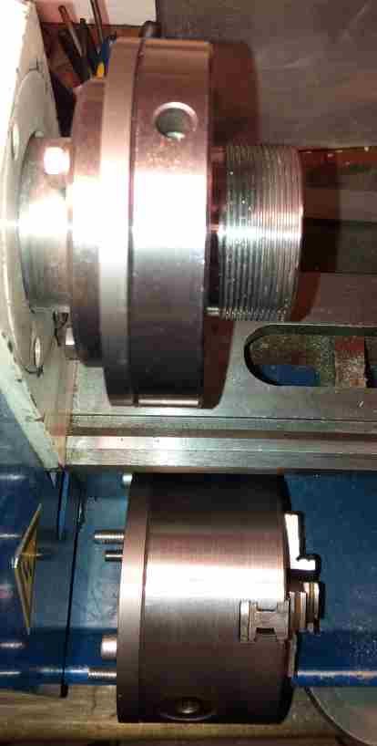

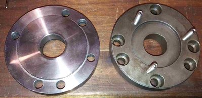

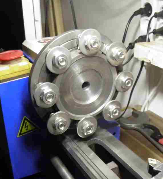

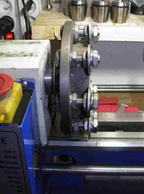

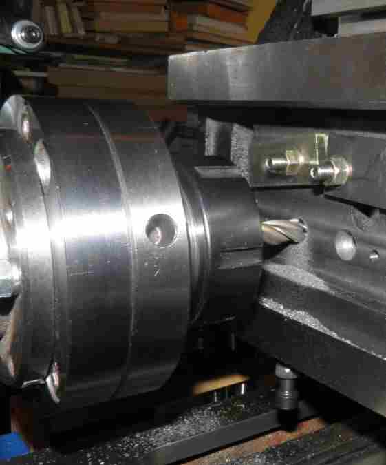

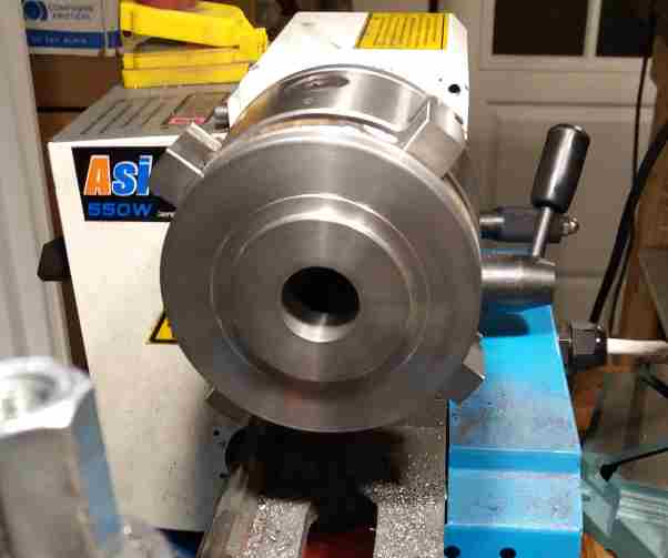

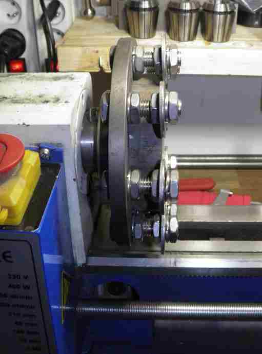

Protože jsem si cca před pěti lety objednal kleštinový držák pro ER40 s průměrem 100 mm, osazením 72 mm na svého CQ 9318 a neměl jsem tehdy ponětí jak a z čeho si udělat přírubu, koupil jsem si přírubu univerzální pro osazení 72 mm z 55 mm na vřeteni CQ.

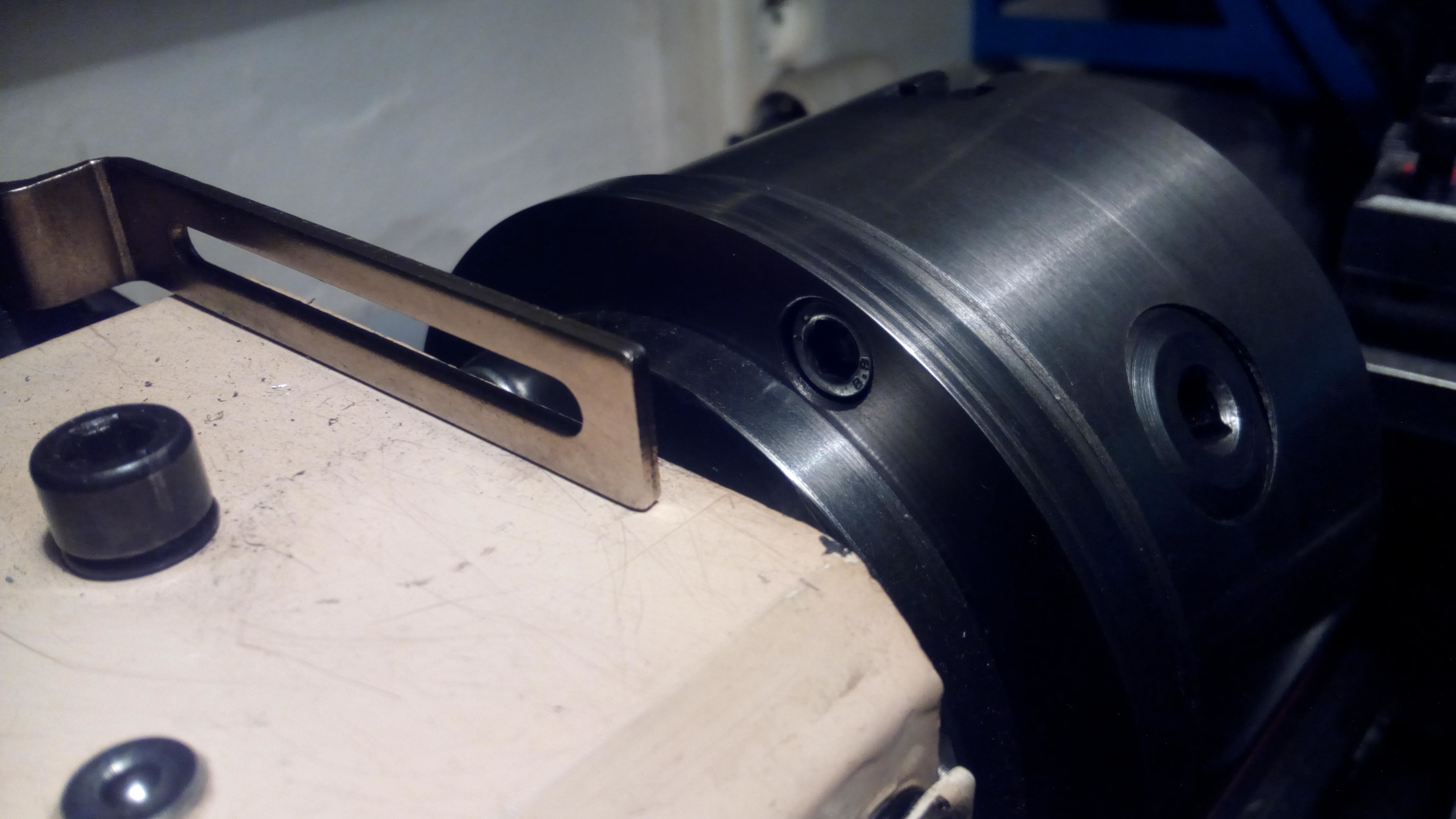

Na stroji to pak vypadá takto:
Bohužel tyto příruby jsou dělány jako univerzální a i rozptyl parametrů našich čínských soudruhů v součtu
dává v případě výměny hlavy jistou pracnost v centrování při znovuupínání na běžných univerzálách alepoň do 0,03mm.
Na obyč univrzálu to stačí, ale v případě použití kleštin je to dost.
Proto je nejlepší vyrobit si přírubu vlastní na přímo na stroji.

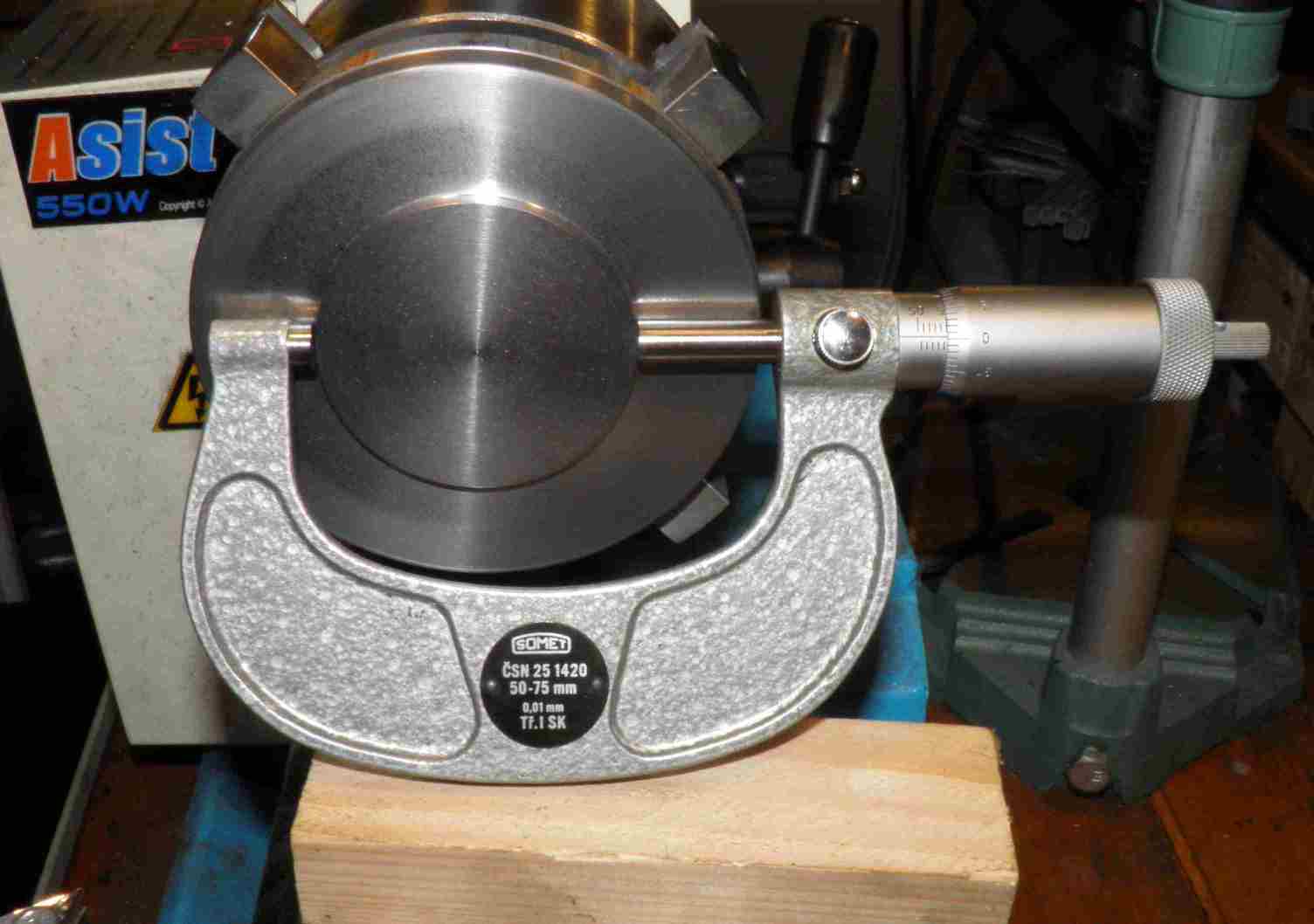

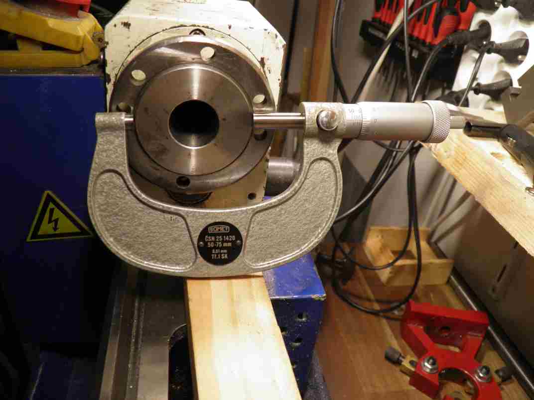

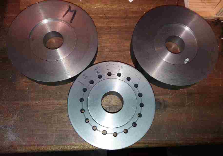

Protže jsem se chystal i na přírubu pro TOS hlavu na kamarádova Asista, pro kterou je tahle příruba nevhodná vyrobil jsem si přípravek,
kterým budu testovat správnou velikost osazení.

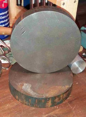

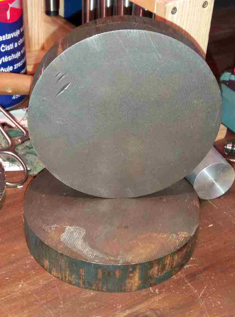

Jako materál jsem použil litinu z UNIBARu pruměru 100mm Unibar 250

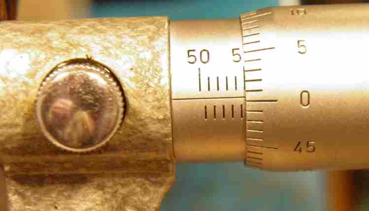

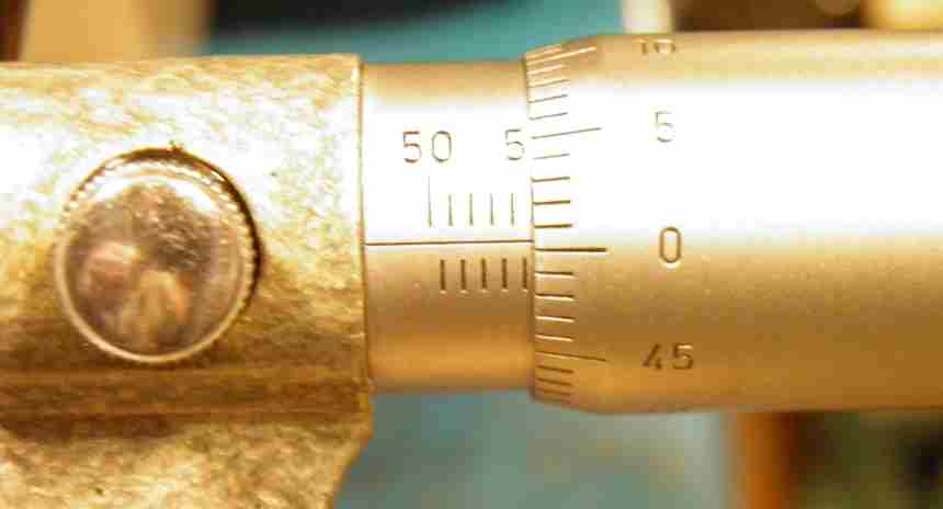

Pak jsme si změřil
Pro přípravek je 100 mm dostatečných.

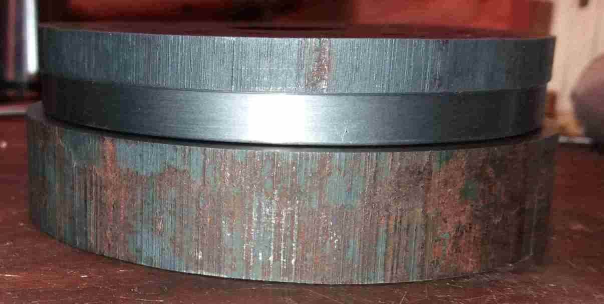

Měření osazení přípravku
Dokončení přípravku

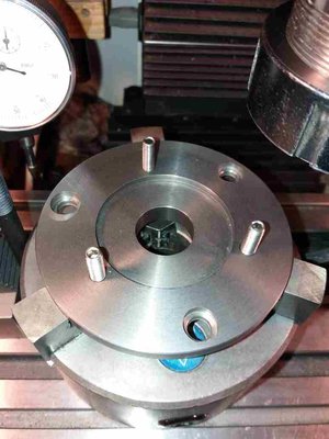

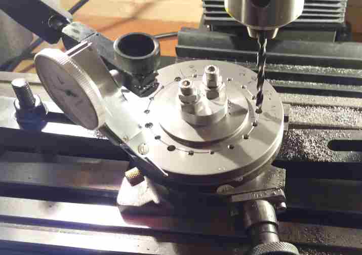

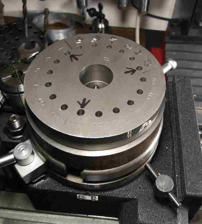

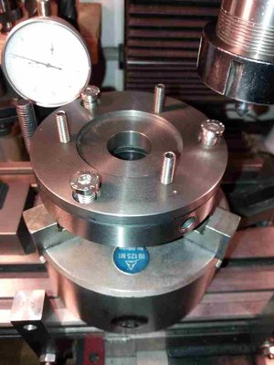

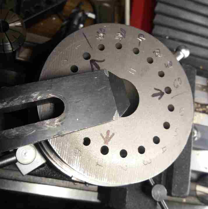

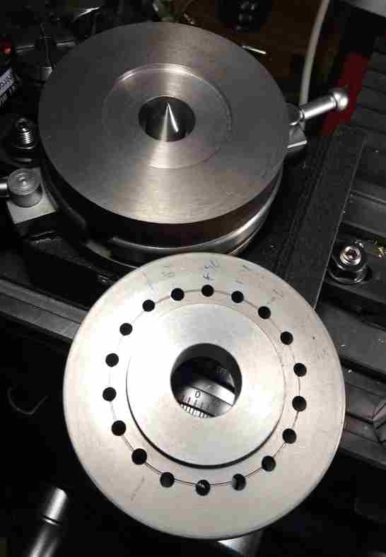

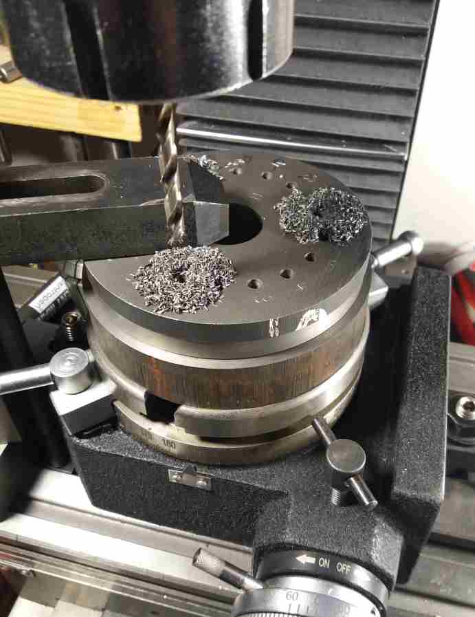

Pak bylo nutné připravit vrtací otvory jako šablonu - bohužel jsem neuměl přesně odměřit tak jsem přípravek umístil na děličku vycentroval na 0,01 mm a vrtal po 0,2 poloměru po 20° viz obrázek.
Nejpřesnější otvory jsem pak ve finále vrtal 5mm jako vedení pro vrták na závit M6

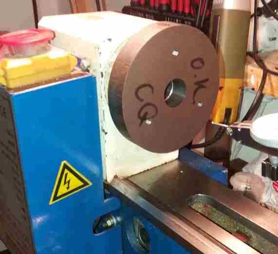

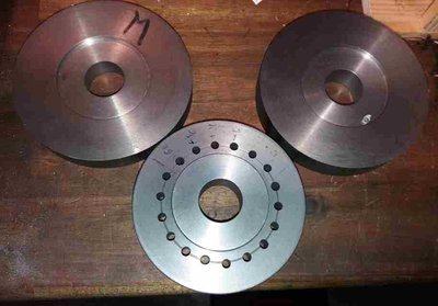

přípravkem pak testujeme otvor osazení

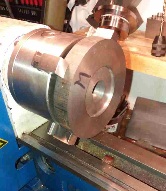

POZOR pro vlatní přruby je 100 mm průměr málo - pro příruby je potřeba litinu o průměru 105 mm!!
Vlevo je s malou dírou (M) a tím pádem je to problém.
Porovnání
Vše O.K.
Vše O.K.
Díra je malá :-( Nezasuneš !!!
pripravek v polotovaru BAD01.jpg (5.41 KiB) Zobrazeno 7264 x

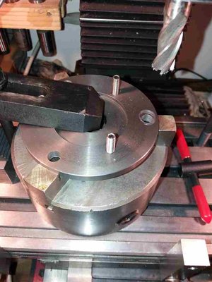

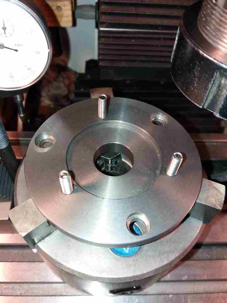

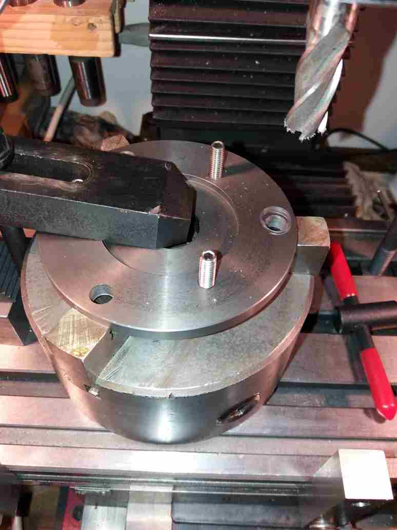

Polotovar

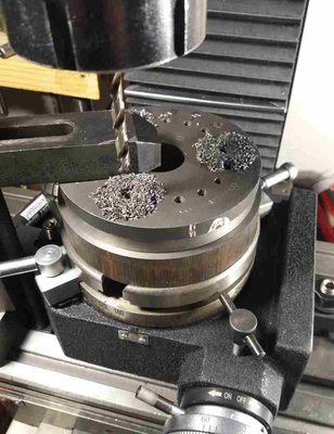

Na polotovar se přiloží přípravek
Fixace
Po vyvrtání
Pokračování příště ;-)

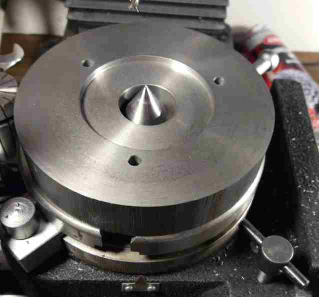

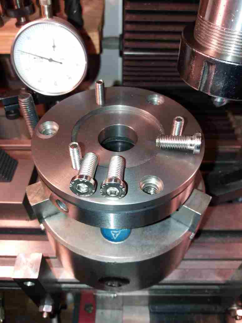

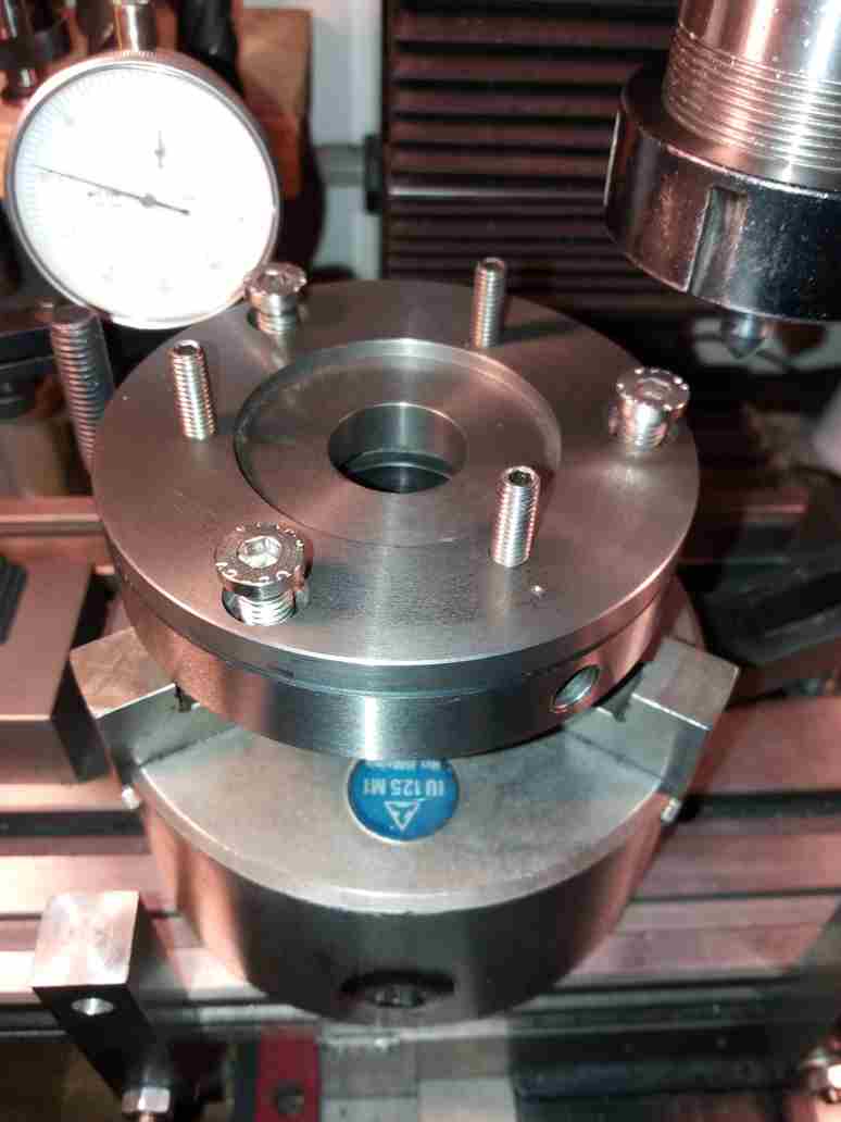

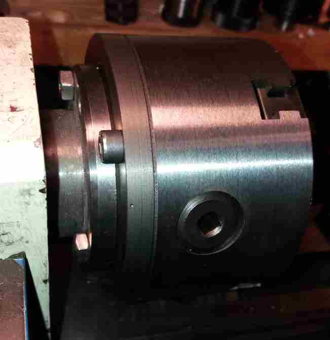

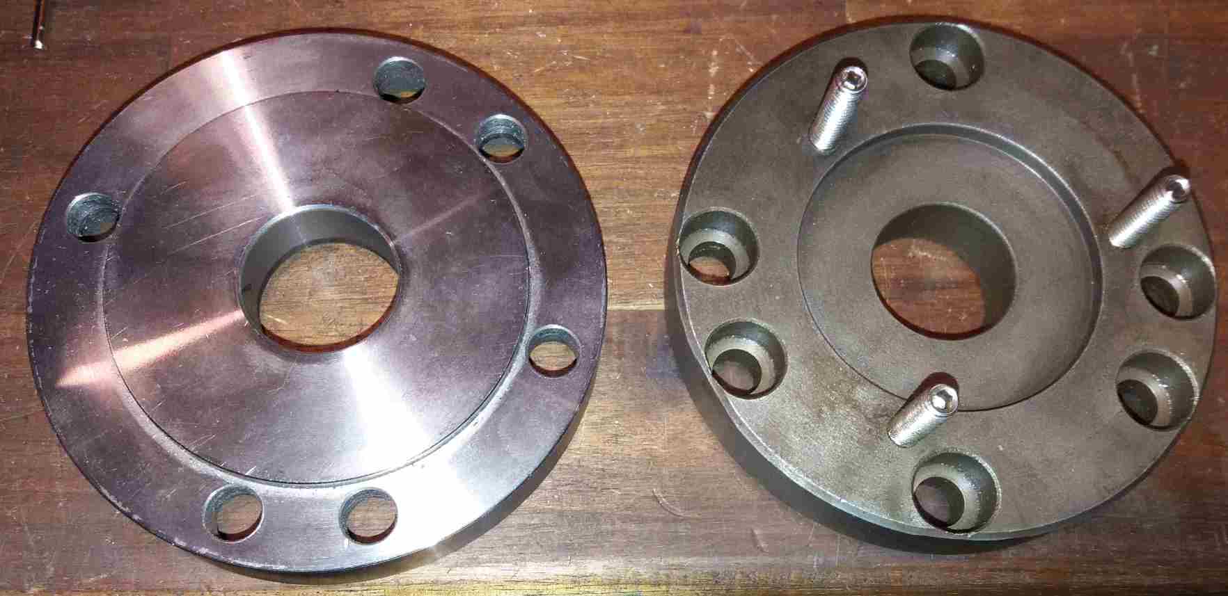

Po vyvrtání závitů do polotovaru lze přikročit k výrobě samotné příruby
Je dobré si přírubu označit aby byla namontována vždy stejně
značka II.jpg (3.76 KiB) Zobrazeno 6926 x

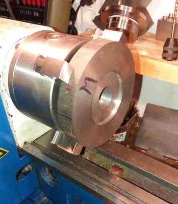

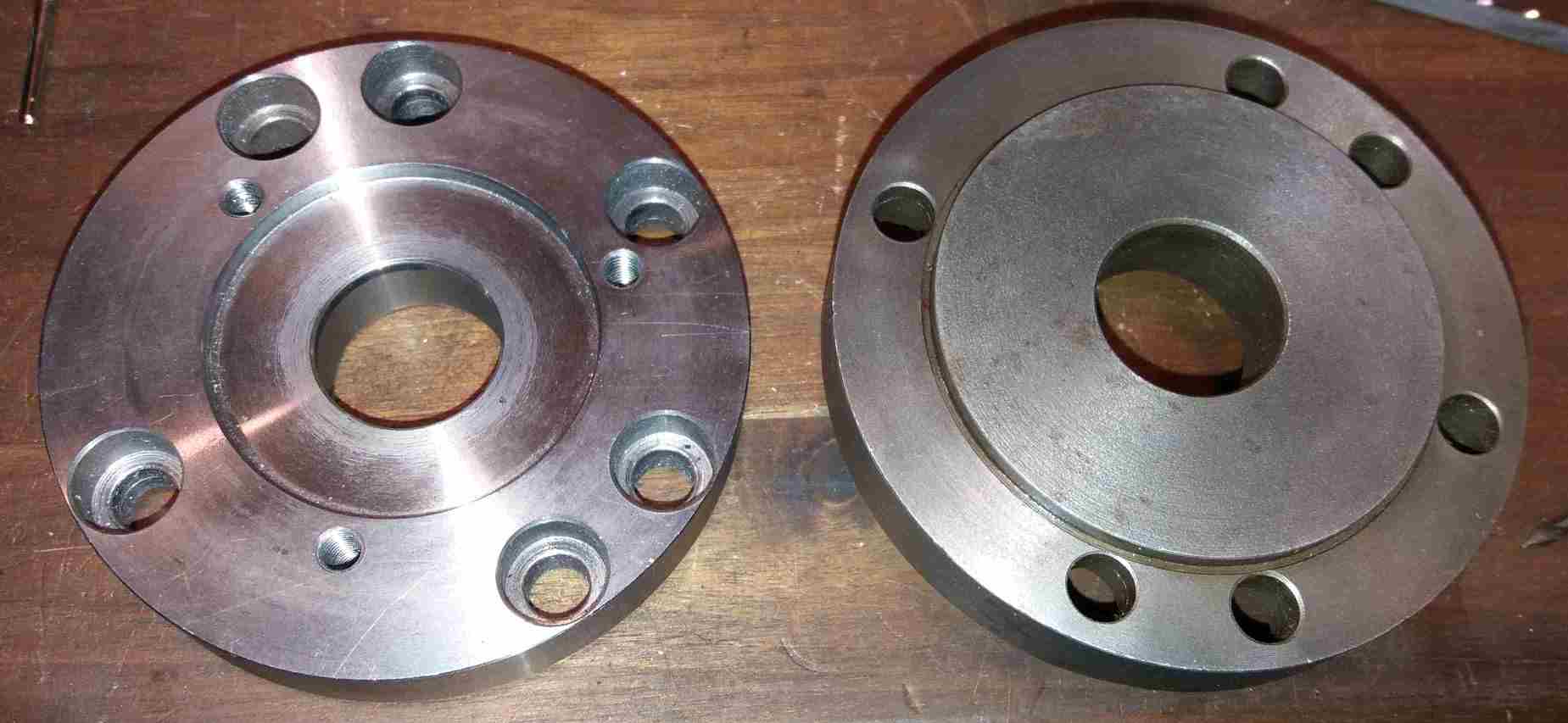

První krok stočení vnějšího obvodu

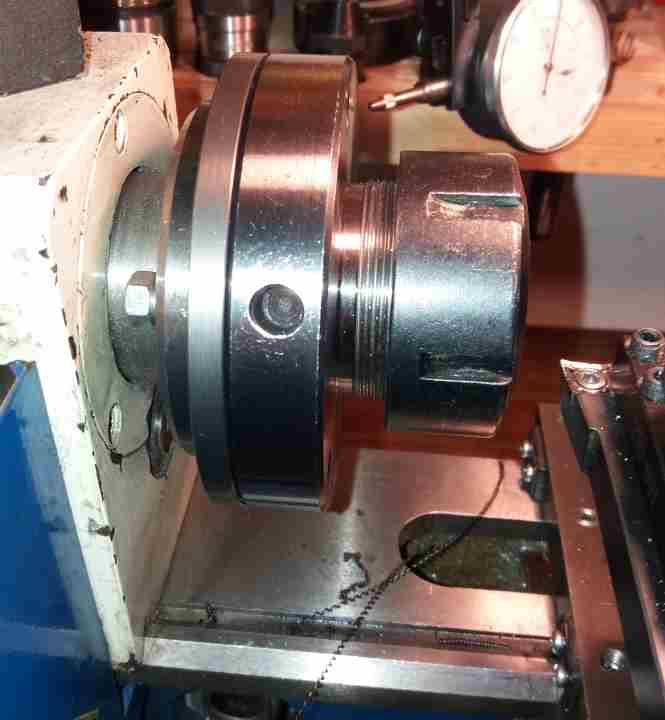

Pak výroba příruby pro daný účel - zde klasická s osazením 72 mm pro 100 mm upínače

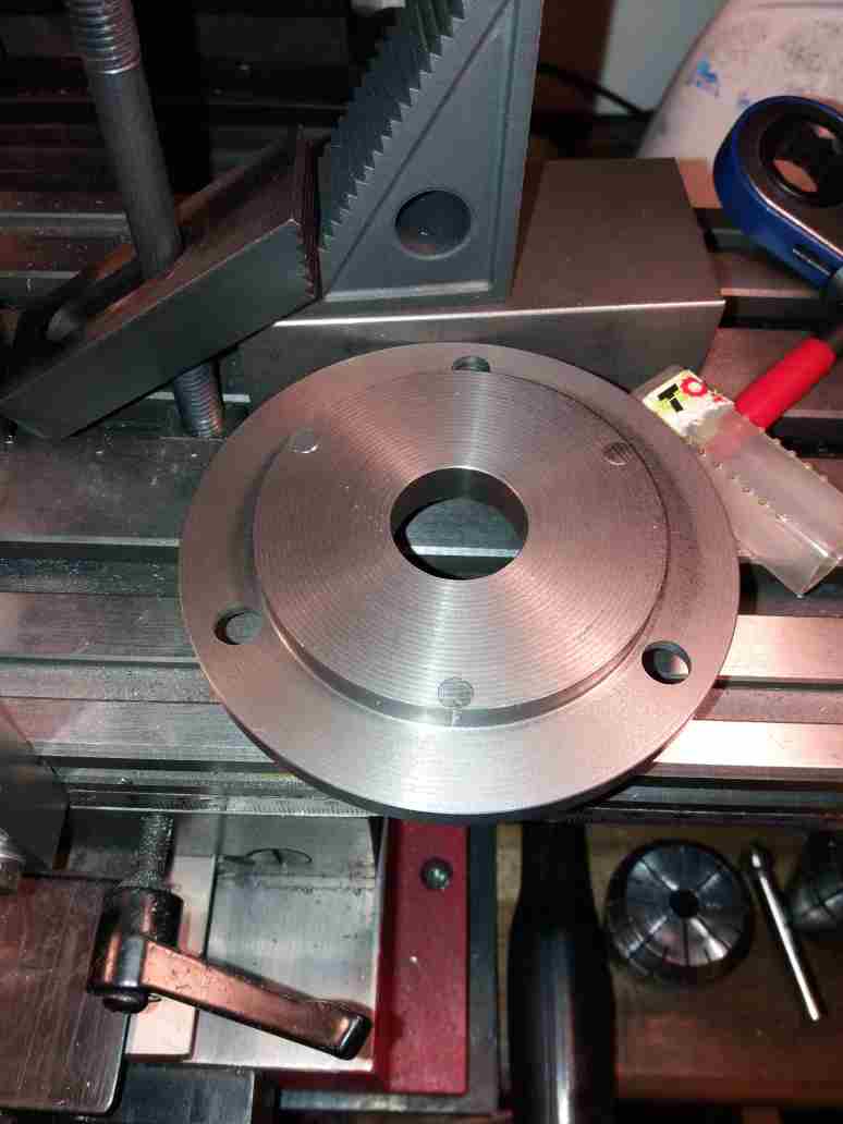

Finální operace - vyvrtání a zafrézování otvoru osazení pro upevňovací šrouby
- zde se projevila má nezkušenost frézaře začátečníka - zapomněl jsem upnout obrobek :-(
Zde je výsledek:

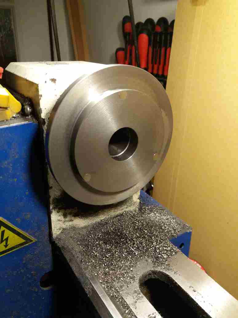

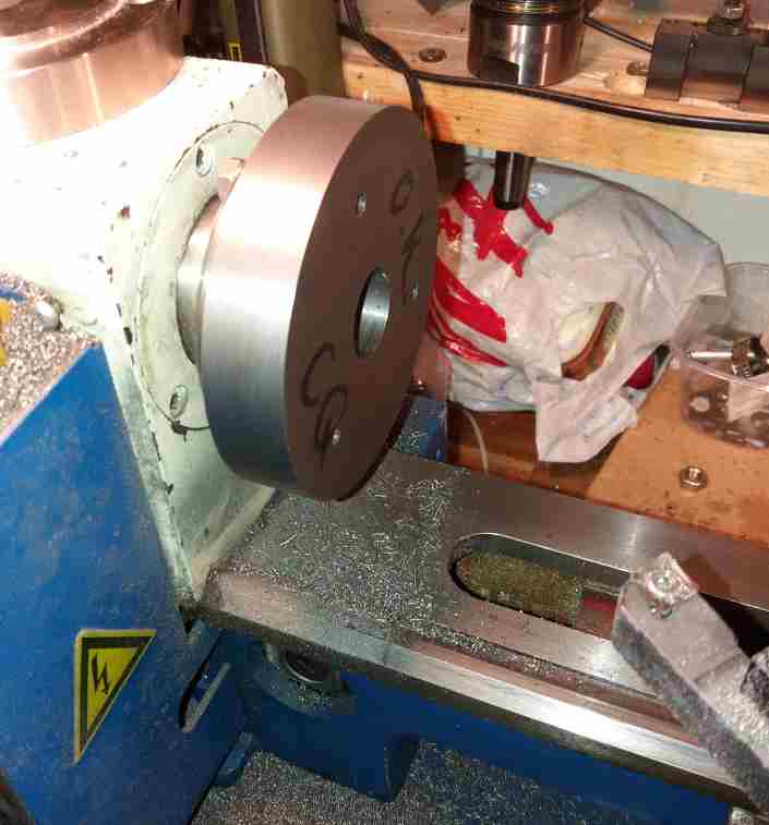

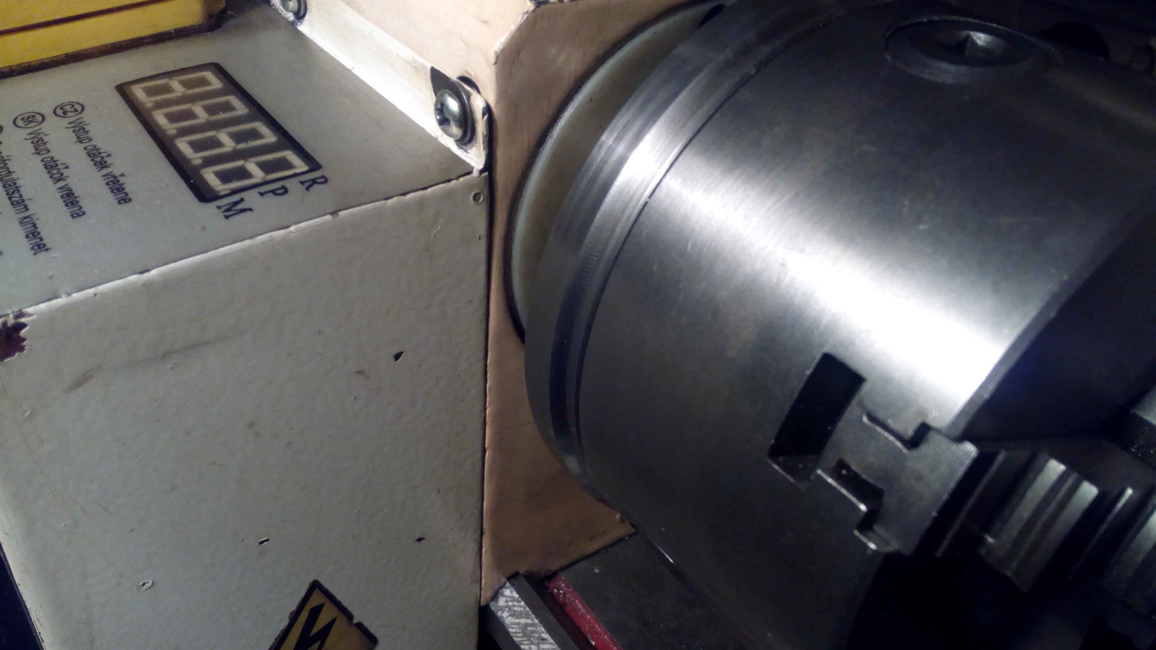

Namontováno
Zde ještě porovnání s přírubou na 100 hlavu TOS
Já jsem přírubu pro TOS řešil jednoduše - M6 šrouby nekolidují s vřetenem

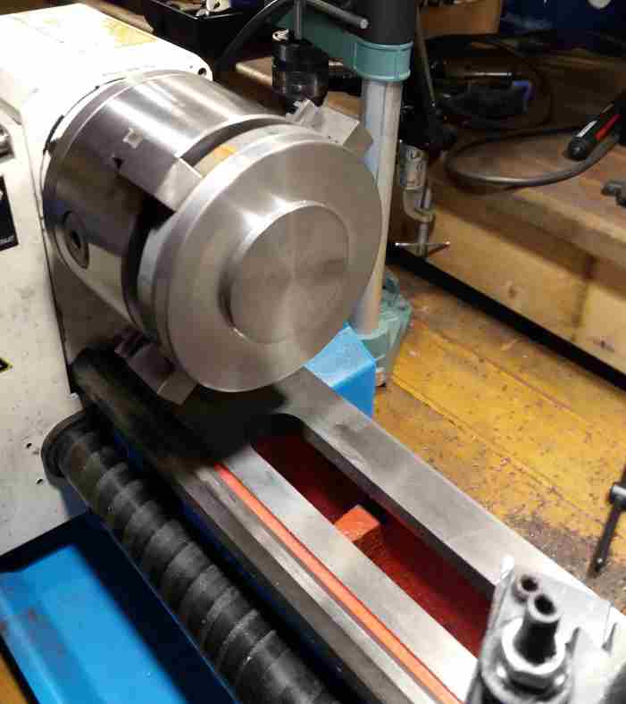

Mimochodem - první přírubu na TOS 100 hlavu jsem dělal strašně komplikovaně - litinu jsem upnul na lícní desku
Pak jsem ji srovnal do roviny
Další postup je shodný jako na předchozím příspěvku ;-)
Se 100 univerzálou je pak všechno easy ;-)

jako naprosty zacatecnik se zeptam zdali existuje nejaky funkcni postup jak presne vyvrtat ty tri otvory pro srouby bez delicky?
