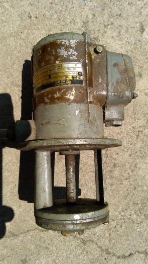

Dobrý den všem, koupím nefunkční čerpadlo chlazení, resp. stačí vrtulka se statorem (tím víčkem zespoda). Motor nepotřebuji.
Je to přesně tento typ:
Foto je půjčené od Kutila Tima z bazoše. Nějak to v tom humusu uhnilo. Je to hliníkové. Ale už chápu, proč všichni nadávají, když čistí nádrž na emulzi tím malým okýnkem. Doslova sračka oleje, vody, špon a všelijakých usazenin.
Mám ještě jedno čerpadlo funglovku, ale tohle nebo to nové chci mít v záloze.

Stator je soucasti motoru, vicko je vicko. Vrtulky nejsou a nebudou, kazdy mame stejny problem, take mam "pujceno" z noveho. Vydej se cestou shaneni nekoho, kdo spacha digi model a potom bude vrtulek hafo, pripadne projdi archivy modelu pro 3D tiskosky na netu. Uz jsme tam nasli napriklad vicko pro KM a je mozne, ze uz vrtulajznu nekdo modeloval.

Tak nakonec jsem to čerpadlo opravil. Lopatky jsem udělal nový tekutým kovem a vybrousil kulatým pilníkem. Stator jsem taky trochu poladil. Byl to takovej hokus pokus, ale funguje. To čerpadlo co mám nový, se tam nevejde - je to ten typ, co je rozebíratelný paličkou, jak jsem dával kenybz a nechtěl jsem dělat chlazení zvlášť.
