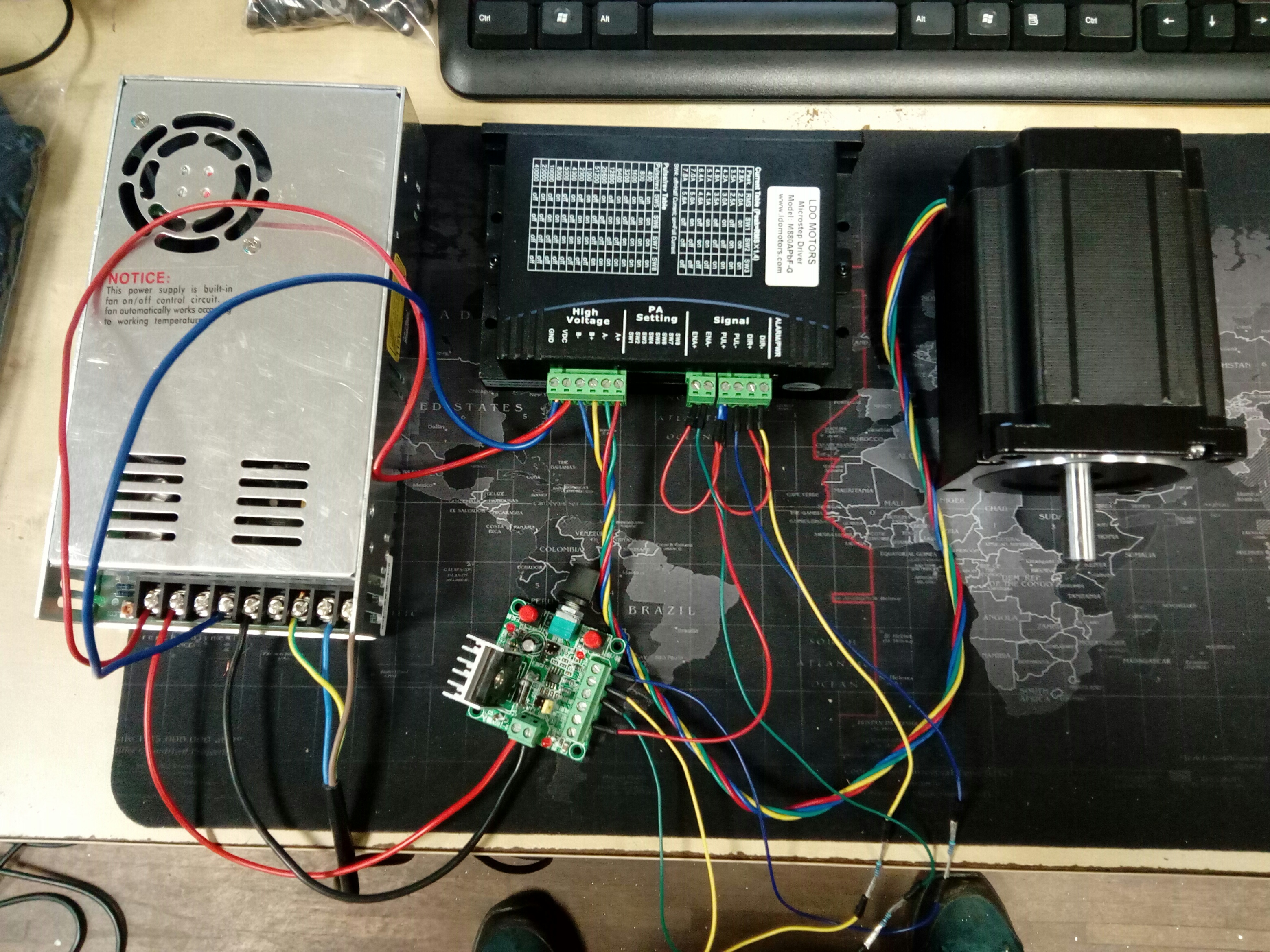

Ahoj všichni,
vím, že toho tu bylo napsáno spousty a i dost jsem toho načetl, ale stále narážím na problém.
Stavím si doma jednoduchou hračku a stále nemůžu rozchodit motor (jsem elektrikářský jelito to říkám předem) zapojení jsem provedl podle datasheetu přidaném k driveru, k motoru jsem nic nedostal a po nějakém tom hledání na internetu jsem nějaký ten způsob zapojí našel a po sestavení, když zapnu zdroj mi na driveru hnedka skočí chyba a jediný co tak uslyším jak se motor "nakopne" a nic. Vyzkoušel jsem i několik různých zapojení co jsem našel většinou na youtube a podobně, ale dělá to pořád to samé.
Předem děkuji za jakoukoli odpověď a jen připomínám, že jsem na elektřinu opravdu jelito :D :D :D

Ahoj.vyzkousej toto:
Vypoj motor z driveru. Zapni driver.
Pokud je vse ok. Premer vynuti motoru.
Pokud driver I bez motoru hlasi chybu, prekontroluj zapojeni.

Začal bych tím, že prohodíš mezi sebou dráty co vedou na A- a B-

přehozeno .. teď to trvá trochu déle slyším jak motor začne něco dělat a opět tam skočí chyba ... někdy hned někdy až za 1-2vteřiny

Máš nějaký měřák na změření odporu a napětí?
Jak máš nastavené ty spínače SW1-8?
Pro začátek bych je dal všechny na ON a odpojil všechny vodiče ze svorkovnice Signal.
Pak by motorem po zapnutí mělo jít ztěžka otáčet a neměla by žádná závada svítit.

Zkus vytáhnout z driveru ten konektor u ENA+, ENA-. Mám pocit, že většinou mají obrácenou logiku - bez signálu chodí, po přivedení napětí na ENABLE se driver zablokuje.

jak vypojím ENA+- tak mi to do chyby skočí hned a přehodí se mi start/stop (alespoň myslím :D )
jova:
SW1-3 mám na 6,4A(4,6A RMS)
SW 5-8 mám nastaveno 51200 pulse/rev
na zdroji a motoru mam 48,1V
na stepperu 11,44V
na svorkovnici SIGNAL asi 4,46V ale tady nevím jestli to měřím dobře
co se týče proudu si nejsem úplně jistej jak to měřit
když jsem SW1-8 dal na ON chyba skáče okamžitě

Co to tam máš za odpory v cestě signálů DIR a STEP mezi generátorem pulzů a driverem?
A proč tam jsou?
A ve fázi testování si tam nastav nějaký malý proud motoru, nemusíš tam zbytečně tlačit takové brutální proudy.

Co jsme se bavili po telefonu a podle toho co tam naměřil, tak pokud se ten driver napájí ze svorek 15-160V, je výstupní logika 12V.
5V výstup je tam pouze po připojení 5V na svorky 5-12V.

na ty fotce to neni dobre videt, ale mas jumper na generatoru - zelene desticce na J2 na freq (vypada ze jo, ale radsi se ptam) a J1 na low (ten videt je)
a neni videt jak mas zapojeny zdroj....
Ja bych postupoval takto:
Zmerit civky na motoru a ty dva draty co proti sobe maji maly odpor pripojil do svorek A a ty druhy dva do B na driveru - pokud nemas merak na odpor staci otacet motorem a dva draty spojit - motor "ztvrdne"
Nastavil proud driveru switchema tak 1-2 A
Kroky na driveru klidne 200 nebo 400 na ot
pripojil napeti 48V na driver a zbytek dratu z driveru odpojil (vytahat konektory) a zapnul - motor by s napetim nemel jit lehce otocit... bez napeti by mel jit otocit, driver by nemel padat do chyby
pak na generatoru pulzu pripojit napajeni a zmerit svorky 5V nebo GND a dir a zkusil zapnout generator a pri kazdy zmene smeru tlacitkem by se melo menit merene napeti - jednou by tam melo byt okolo 5V (12V) a podruhe okolo 0V
No a pokud se bude napeti menit tak bych pripojil drat kde jsem nameril plus na diver na dir+ a ten druhy z generatoru na dir- pokud bude napeti na generatoru okolo 5V tak bez odporu pri 12V pak s 1k odporem (to uz mas)
A step bude slozitejsi, zalezi proti cemu jsi to napeti zmeril.....

Pokud proti 5V tak na driveru budes klemovat dir+ step+ en+
a pokud proti GND tak na driveru budes klemovat dir- step- en-

mel jsem to presne jak jsi popsal ale pro jistotu jsem to udelal jeste jednou .. kdyz vypojim motor a premerim ty odpory a pripojim do driveru a zapnu tak mi hned skoci chyba a az prehodim draty jak psal nahore jova tak teprve mi tam ta chyba nevyskakuje .. a kdyz pokracuju dal a napojim vse jak jsi napsal tak mi to porad dela stejne .. zapnu start ucitim jak v motoru skubne .. chvili nic pak jak v motoru zacne vrnet a chyba .. nekdy v tom datasheet jsem se docetl ze pokud tam bude vice napeti tak se rozsviti cervena a pokud malo tak se nerozsviti zadna .. nemuze to znamena ze je spatny driver nebo motor?

A zkusil jsi už přikládat jen těch 5V na PUL?
