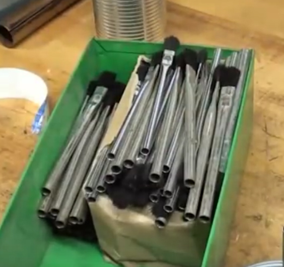

Ahojte,
viete mi niekto poradiť kde kúpiť, prípadne pod akým heslom hľadať takéto štetce? Nepodarilo sa mi ich nikde nájsť, pritom sa s nimi pomerne často stretávam ako s príslušenstvom kadečoho na jedno použitie - napr lepidlá.
Ďakujem za nápady, Andrej.

ďakujem za odkazy. Tých 144 ks z Amazonu na 23 USD je presne to čo som hľadal. Teraz ako na to pozerám, som si spomenul, že už niekde som ich videl pod názvom "Acid brush". Neviete prečo sú Acid? Ten hliník asi moc kyselinovzdorný nebude.

asi protoze se to pouziva na kyselinu pri pajeni
on bude ten kov par desitek minut odolavat

Keďže ma Robova odpoveď zaujala, pogúúglil som a dočítal som sa, že takéto štetce používali inštalatéri pri spájkovaní vodovodných rúrok. A samotný štetec nebol nejaký profi výrobok, ale priamo na mieste si ich inštalatéri vyrábali s odrezku rúrky a konských štetín. A trubky boli medené, možno olovené a tie vydržali aj kyselinu. Táto hliníková varianta je iba novodobý vynález.

pouzival se i pozink plech, proste co bylo po ruce
tech par minut to vydrzi jistojiste

My je vždycky vyráběli z koňských žíní a kusu plechu , ale poslední dobou máme nedostatek koní tak kupujeme tento typ - https://www.svarecky-obchod.cz/plynove- ... 5-kusu.htm" onclick="window.open(this.href);return false; budou to mít v potřebách pro instalatéry, svářeče , klempíře atd. V solný kyselině 40% to překvapivě vydrží dlouho než to sežere a za ty peníze to nemá smysl vyrábět jen jsou prostě kratší.
