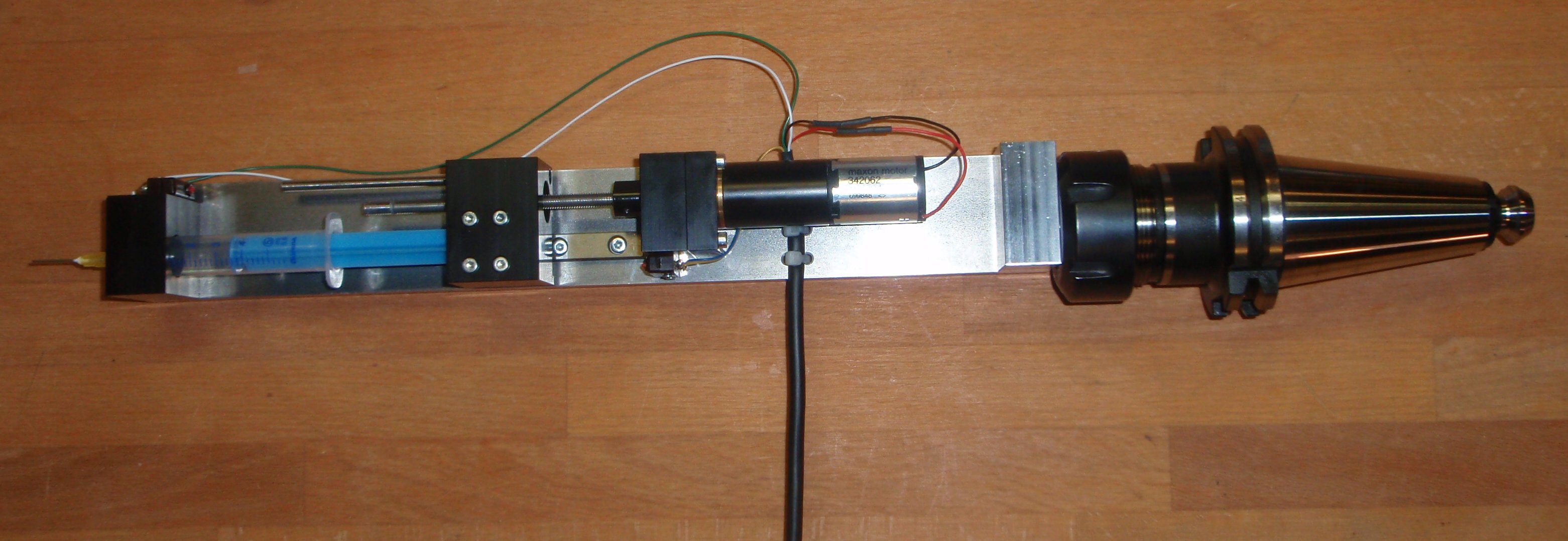

Pro jednu aplikaci jsem potřeboval přesně nanášet lepidlo a takhle jsem to nakonec vyřešil:

Je to pro analyzátor plynů, obsahuje malé komůrky které musí mít přesný průřez (nezablemptaný lepidlem) a jiná technologie než vyfrézování těch komůrek a následné přilepení krytu tam dost dobře nejde použít. Proto to dělám takhle složitě :-)

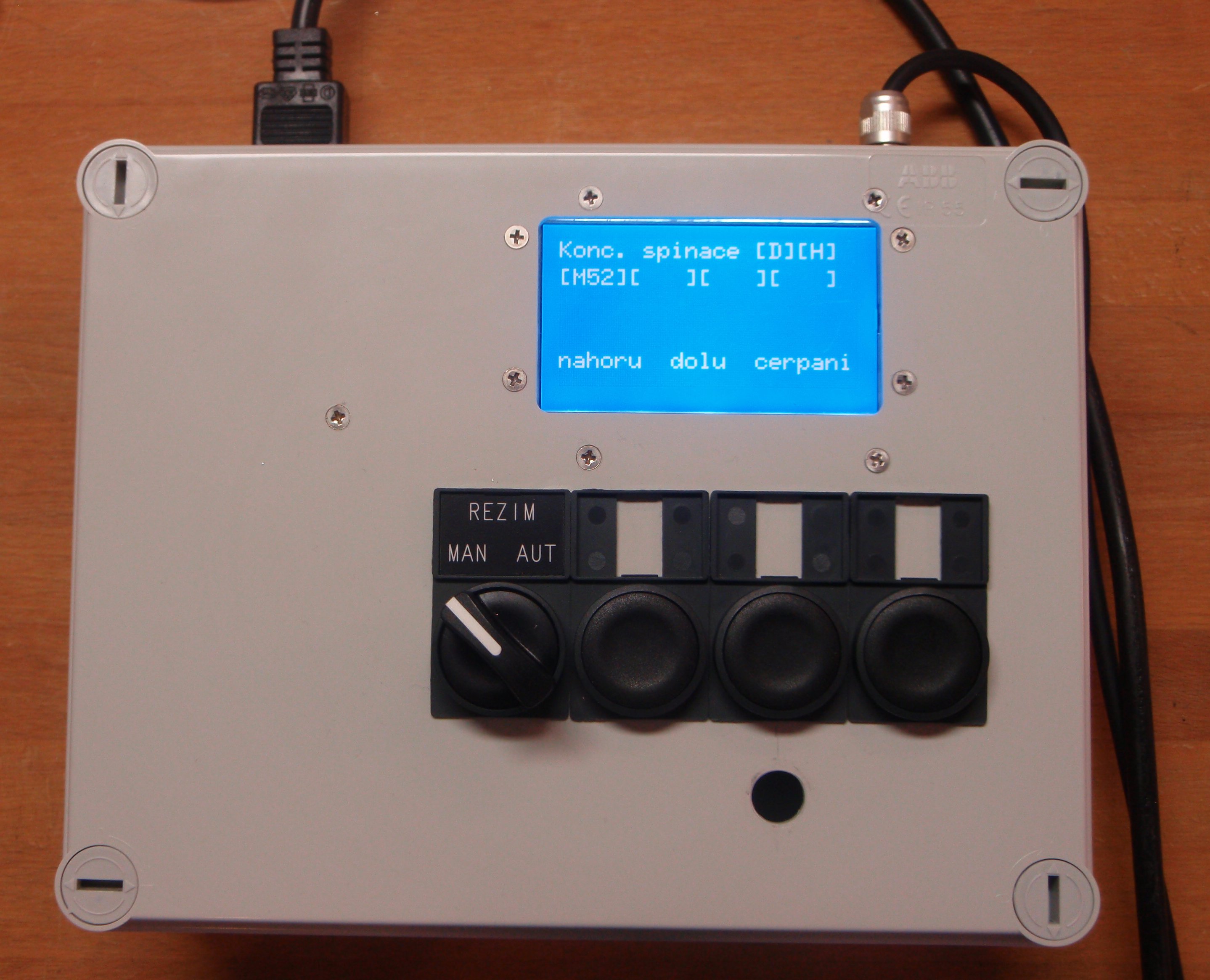

Čím je programované to vytláčení lepidla? Je to nějak v závislosti na rychlosti posuvu jednotlivých os, nebo prostě jenom v programu zapnout/vypnout? Jinak moc pěkná práce!

sysel píše:Čím je programované to vytláčení lepidla? Je to nějak v závislosti na rychlosti posuvu jednotlivých os, nebo prostě jenom v programu zapnout/vypnout? Jinak moc pěkná práce!
Rychlost vytlačování je konstantní, pak je tam ještě ručně spínaný rychloposuv oběma směry pro výměnu stříkačky s lepidlem a pomalý odjezd (místo vypnutí se kousek couvne aby to neteklo dopružováním). Řídí se to naopak rychlostí posuvu (teď mám 1000 a 2000 mm/min) a mašina si funkcemi M52/62 a M53/63 jenom zapíná vytlačování nebo odjezd.

Kapku jsem chytil papírkem ale to už jsem nefilmoval :-) To víš, první kus. Teď už je tam odjezd do -X a kápne to na papír vedle :-)
Robotka jsem ještě neřešil - já vím, je to ostuda, ale až budu prodávat deset tisíc kusů měsíčně tak se určitě nějaký vyloupne :-) :-) :-)

Nakonec jsem použil to zapojení s L6203 (dík za tip, dost pomohl), ale ne asymetrickou PWM, s tou se mi motorek moc hřál, takže jenom "obyčejná" PWM bez zpětné vazby (Maxon samozřejmě k těm motorkům dodá tachodynamo nebo jiné snímače jaké si vzpomenu, ale zase za cenu kterou si vzpomenou oni :-) tak jsem to zkusil bez ní a ono to šlo). Vzhledem k převodovce do pomala + pohybovému šroubu se ta ztráta momentu prakticky neprojeví, výsledná síla je dostatečná a otáčky nekolísají.

Při ukončení nanášení by mělo stačit jen trochu couvnout s pístem a kapičku nasát zpátky. Nebo je ta trubička tak tenká, že to nefunguje?
Příspěvky: 8483
20. 3. 2009, 12:53
To couvnutí nikdy nevyjde moc přesně, buď couvnu málo a pak to pořád teče nebo moc a pak je problém s nastartováním dávkování pro další kus (prvních pár centimetrů to nedává žádné lepidlo) a velikost toho couvnutí závisí na množství lepidla ve stříkačce a nejspíš i na teplotě. Nakonec to dělám tak, že couvnu jen kousek aby to neteklo ale jenom kapalo, odjedu mimo upínací přípravek a než vyměním kus tak jedna či dvě kapky odkápnou kamsi mimo, což mě tolik nepálí :-)
