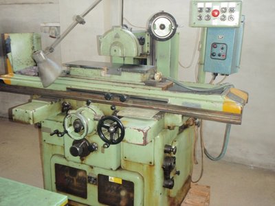

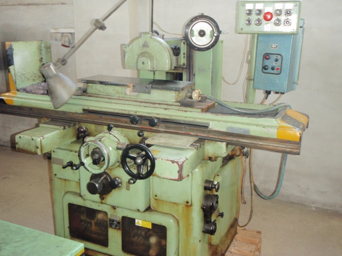

Tady to je vidět na BPH20N.
Je to ta modrá bedýnka pod ovládacím panelem.
Jinak pro broušení to nutně nepotřebuješ. Stačí nachvilku přepólovat magnet přepínačem co s nímmagnet zapínáš. A sundáš to taky.
Plno lidí to u svých brusek vůbec nemá a fungujou taky.
