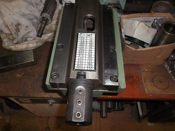

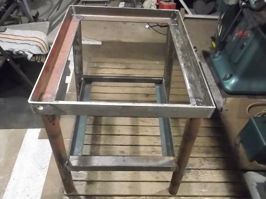

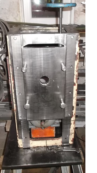

...rozhodol som sa urobit malu, zvislu obrazacku, na vyrobu drazek per, pre domace vyuzitie. Zatial som v zaciatkoch, mam zvareny stol, kupenu obrazaciu hlavu. Hlava bude namontovana na liatinovom podstavci, postupne pridam foto.
Samozrejme, budem rad dobrym napadom, instrukciam, ktore budu realizovatelne v mojich moznostiach, pre uspokojivu funkcnost stroja.
zvareny stol
zvareny stol

obrazacia hlava
obrazacia hlava 01u
obrazacia hlava 01u
obrazacia hlava 02u
obrazacia hlava 02u

Takovej chcípákstoleček na takovou hlavu? Ta hlava je z mašiny,která má minimálně dvě tuny:-) A teď mě zajímá,jakej má být výkon toho selbsthilfegeretu? drážky max.2mm-nebo víc?
Příspěvky: 5497
20. 12. 2017, 11:27
Podobny napad je bohuzel mam obavu srovnatelny s CNCkama na zelezo spachanejma na koleni. Padne tomu casto ryse deska a vysledek se potom nabizi roky na Bazosi a zemre ve srotu. Nemas sanci udelat nejak rozumne posuvy na stole ani vlastni stul, o strojnich posuvech ani nemluvim. Pred mesicem jsem domluvil svislou pro kamarada za 20 tis. Hlava co mas vypada zanovne a jejim prodejem mas mozna 1/2 tovarniho stroje. Tohle bude skakajici stolecek a dost promarneho casu ...

Zkus udělat nějakou malůvku a trochu si to dopředu rozmysli. Takhle budeš bastlit jedno na druhé a ve finále z toho můžeš být otrávený. 10 hodin přemýšlení ti ušetří 100 hodin práce ( já to tak dělám protože jsem hroznělínej).

Zvlášť pri obrážaní je tuhosť stroja velmi dôležitá- dlhý nôž, tlačená trieska. Stačí pozrieť aké masívne sú továrenské stroje. Ak to nebude tuhé, bude nôž odtláčať až po určitú hranicu napruženia, potom zaberie a -puk :( a nože sú drahé). Radšej by som šiel cestou kúpy starej horizontálnej frézy, a na ňu dobastlel tu hlavu. Zrovna známy takú nejakú frézu predáva asi za 400€.

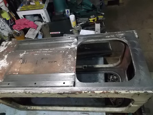

no jo... mate pravdu, som si toho vedom. Z garaze a prilahlej dielni som vystahovany do pivnice, kde su obmedzene priestorove moznosti. Mam 70-80cm volneho mista. Na profi masinu misto nemam, ani priechod dolu po schodoch, nasledne, do dalsej miestnosti je takmer nemozny. Pokial mi vydrzi pracovny elan, postupne budem pridavat fotky. Za cenne rady posilam dakovne pozdravy.
Dnes trosku obrabania. Liatinovy vehement pre montaz obr. hlavy.

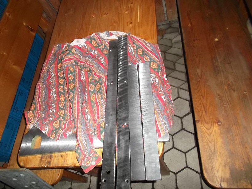

bu_bu , mozne to je, ze to mohola byt ,,michacka,, na cesto... tahal som ten liatinovy vehement rovno zo srotu. Ostala tam este sucast stroja, zahadzany liatinovy podstavec, jak na frezku cca 1000x500mm aj s prevodama.
Dnes trocha brusenia, listy a pritlacne listy.

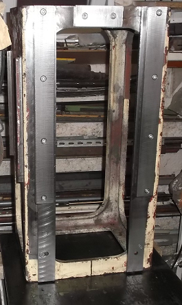

dnes som tiez trosku pokrocil.
upevnenie pritlacnych list

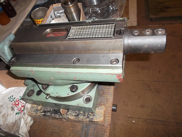

dnes zasa trosku pokroku ...
zvisly posuv na nadstavenie vysky obrazacej hlavy k obrobku.
zvisly possuv, priprava pre montaz obr. hlavy

Růžičkojc Helenka by řekla ježíšmarjá takovýho zkurvenýho materiálu..(za tím si stojím,protože kdyby to takhle šlo,určitě už by to někdy někdo udělal..)Ta hlava je na mašinu,která má tři tuny..Já mám malou sv.obrážečku,která houpe jen 100mm-a váží bez motoru1200kg-je ruská,tzn předimenzovaná,asi by to fungovalo i s 700kg živé váhy..ale nebude to uspokojivě pracovat při celkové váze 250kg i s nožem a univerzálkou..Bude to jako čínský "soustruhy"
