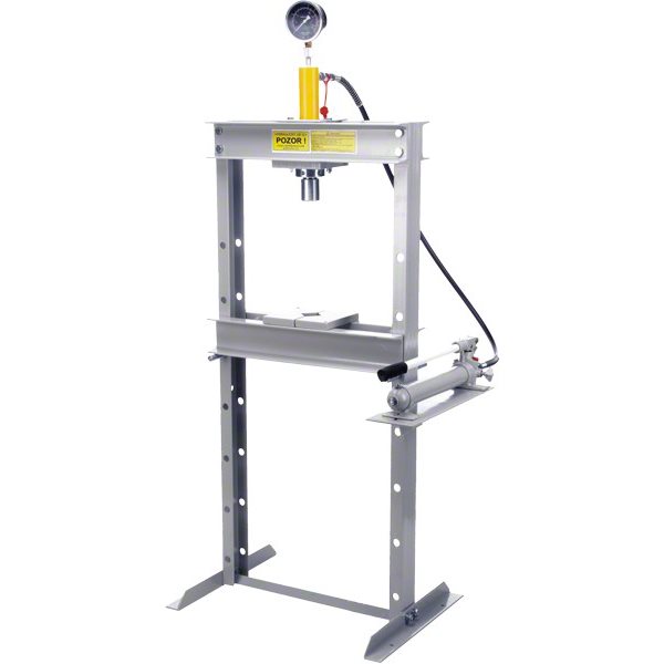

Koupil jsem hydraulickej lis, ale poloha tý hydraulický jednotky mě prudce nevyhovuje; kvůli hadici je třeba být daleko od stěny. Můžu otočit tu jednotku o 90 stupnů vývodem nahoru? Nebude se to zavzdušnovat nebo tak něco? S hydraulikou jsem ještě nikdy nedělal.

vyvodem dolu

Sice tomu moc nerozumím, ale také bych to dal vývodem dolů. Když se na to dívám tak jak to je, tak si představuji ten válec jako zásobník oleje, dole u páky malý otvor a pístový mechanismus, který tlačí olej do hadice k lisovacímu pístu. Pokud by tam byl vzduch, tak by byl pod stropem válce. Když to postavíš vývodem nahoru, přesune se vzduch do pístového mechanismu a nic nevytlačíš....?. Pokud dáš vývod dolů, bude zase zaplavený olejem.

Vývodem dolů tu určitě půjde, ale pak nebudu moct dobře pumpovat. Já bych to chtěl nahoru, ale nechci to zbytečně rozvrtávat, dokud je to v záruce. Viděl jsem u téhož prodejce větší, tam byl vývod nahoru, ale tam byla taky jiná jednotka, bůhví jak vypadá uvnitř. Třeba je na tu polohu přizpůsobená, co já vím.
Ono by stačilo i dát na výstup jednotky před tu hadici 90 st. kolínko a tím by se to vyřešilo, ale celej závit je schovanej a netuším, co tam je. Jestli jsou to klasický trubkový závity, tak to se dá koupit hotový. Netuší někdo?

Měřil jsem vnější průměr závitu té hadice, co leze z pumpy. Má to 13,5 mm plus mínus. Netuším, co by to mohlo být za závit; nic mi tam nesedí. Leda by to bylo udělaný ve veliký toleranci. :(

Asi to bude 14x1,5. Zkus ještě ověřit stoupání.

14x1,5 mi vycházel nejblíž tabulkám. Akorát mi přišel divnej pro tohle použití. Ale možná jo, s hydraulikou nemám zkušenosti.
Stoupání nezměřím, protože ho kouká ven právě jen tolik, abych mohl změřit průměr. Celý dva závity nevidím. Musel bych to rozebrat a to se mi zatím nechce. Ale vyplývá mi z toho, že nic hotovýho nekoupím. :(

M14x1,5 je úplne bežný závit pre hydrauliku a kúpiť také kolienko, rýchlospojku, hrdlo alebo spojku je možné v každom priemernom obchode s hydraulikou.

Uzavření vlákna s dobrým koncem :) Není to sranda s čínským závitem :D
Zavolal jsem do doporučené firmy, tam mi řekli, my už děláme inventury, ale přijeďte. Tak jsem dorazil i s pumpou, vyšroubovali jsme hadici pomocí klíče 17 a velké palice, změřili závit. Tvářil se jako M14x1,5. Tak chlapi vzali kolínko , zkusili našroubovat, nešlo. Jen cca na jeden závit. Tak začali nosit podobná kolínka, zase to samý. Trubkový, pak ještě jiný... Nakonec našli správný, ani nevím, co tam dali. Ale sedí. Uštípli koncovku na mé hadici, protože se nehodila ke kolínku, a nalisovali novou. Doma jsem to dal dohromady a OK.

hydraulika dle čsn nebo din má metrické rozměry závitů, ale může mít i palcové, například bulharské rozvaděče pro čelní nakladače mají palcové rozměry
